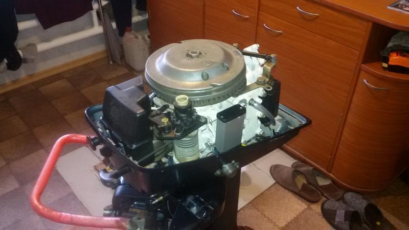

Собрал :) ,поеду заправлюсь.

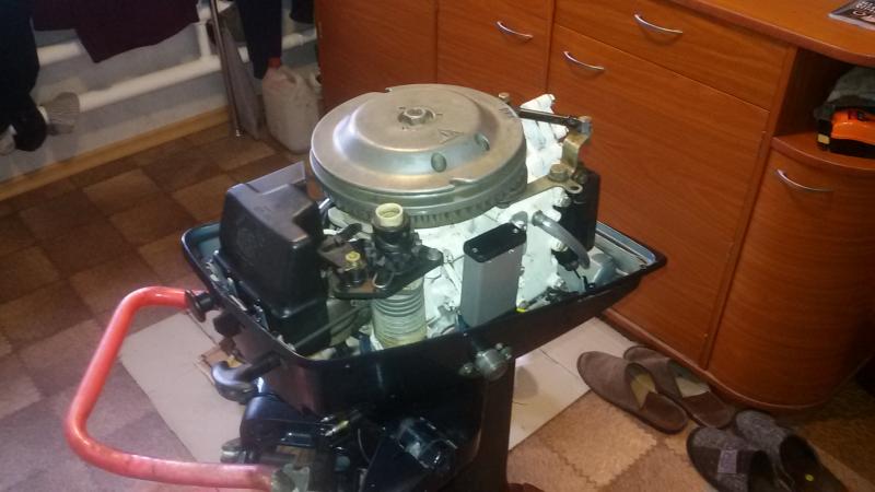

Друзья приветствую всех. Настроение просто замечательное! Закончил настройку моторчика..
:good:

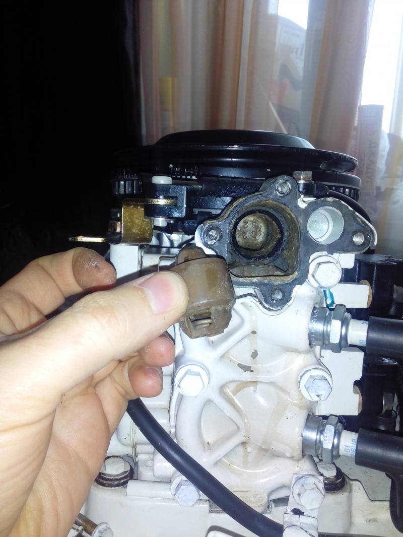

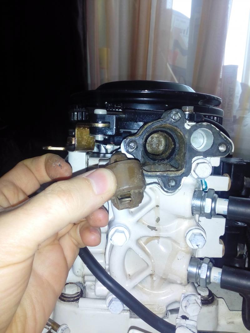

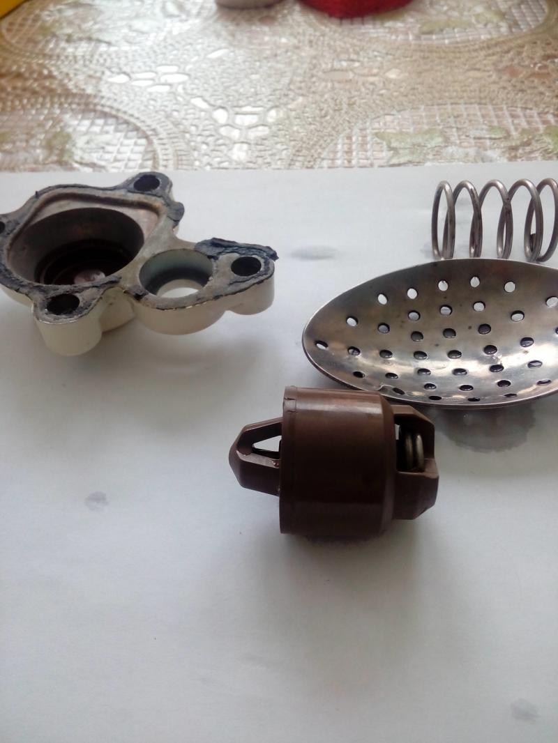

День добрый. Проверил термостат, он есть и работает.

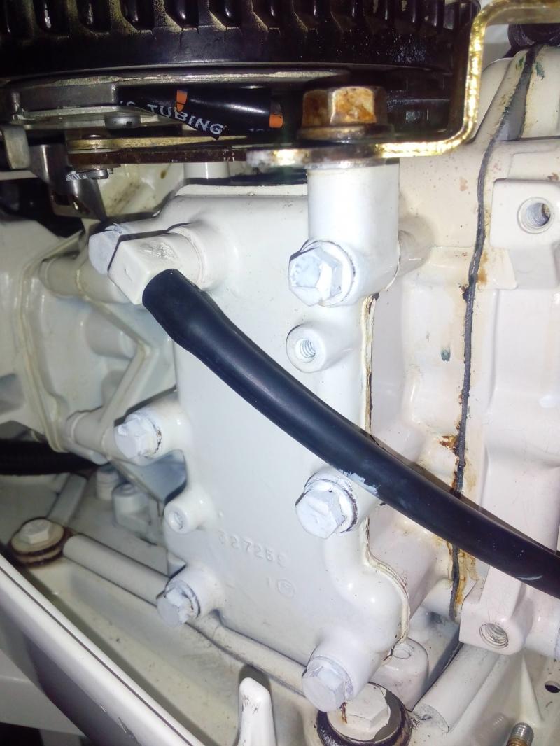

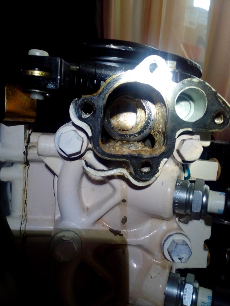

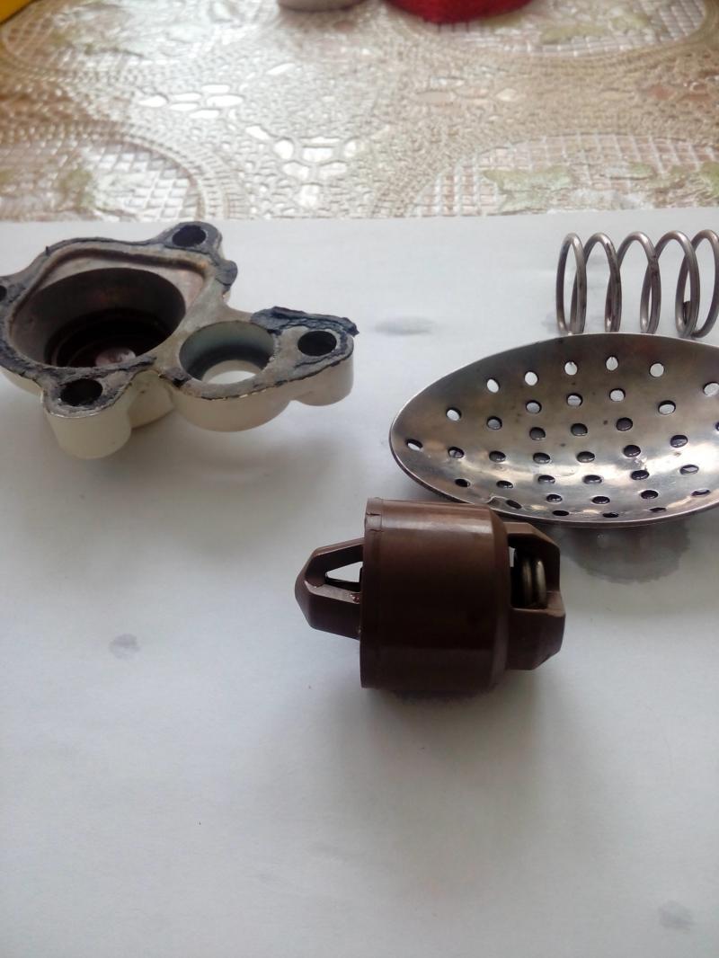

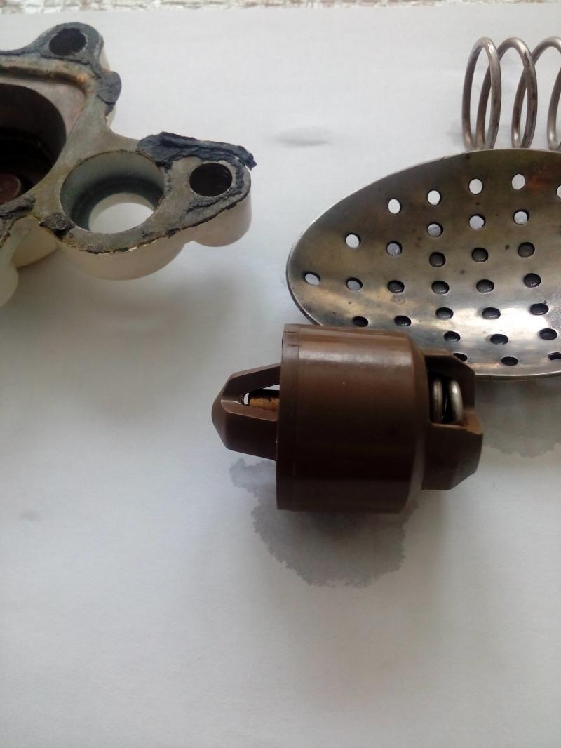

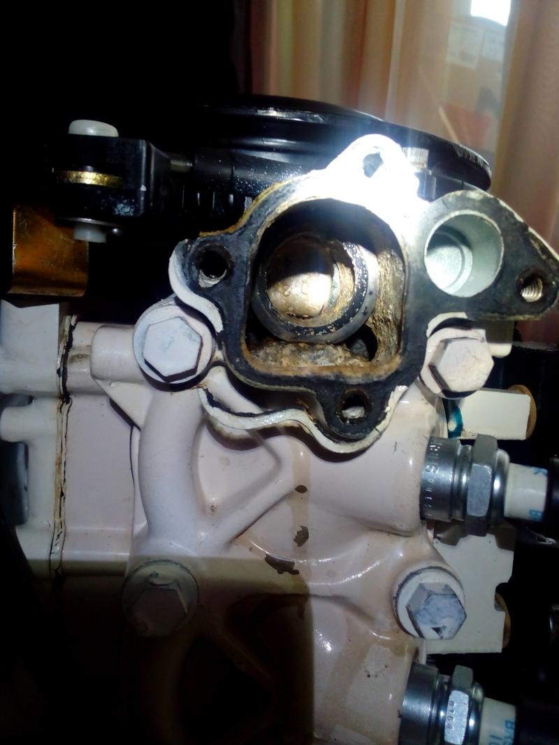

Надо ли промывать систему охлаждения, и чем, из какого паранита вырезать прокладки?
Сергеев
16.01.2018
101
Обь, инзер 290
Ямаха f20, тоха 3,5, Джон 3,3 Джон 5.

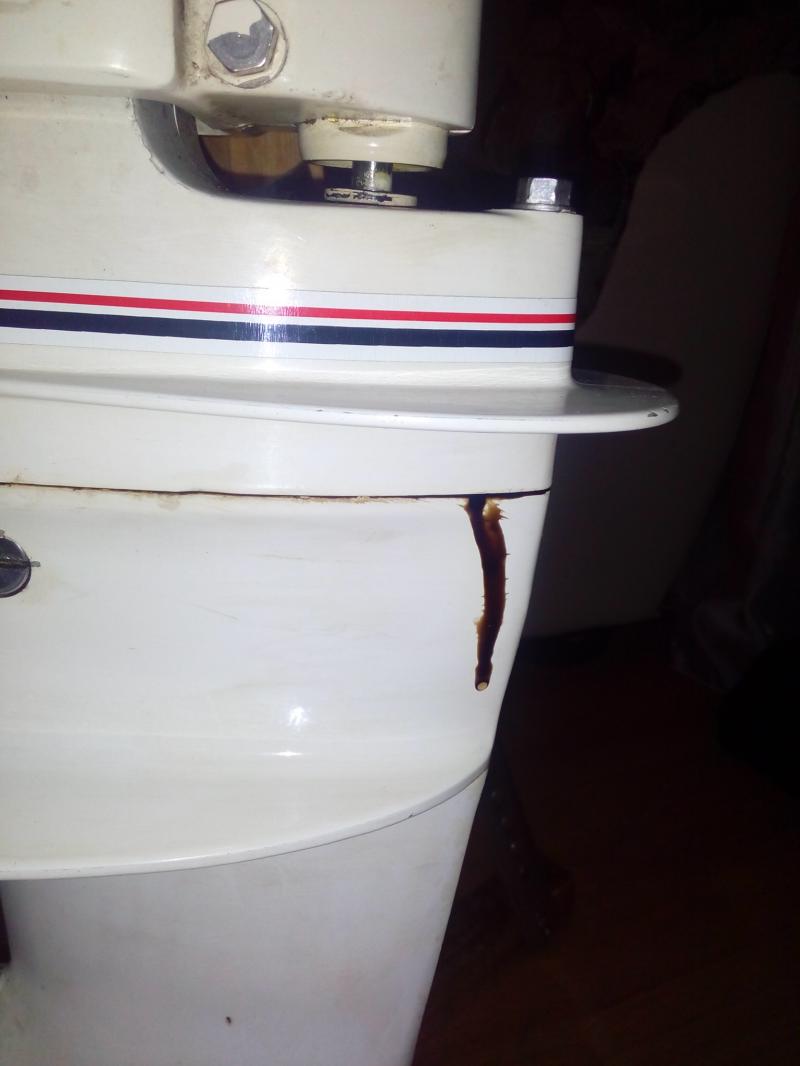

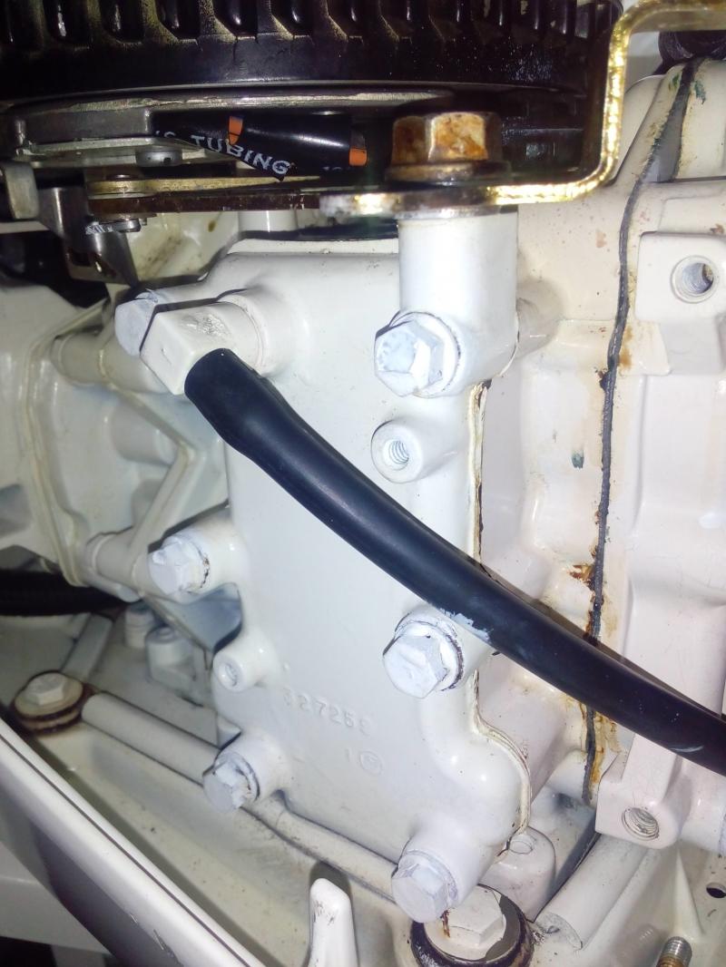

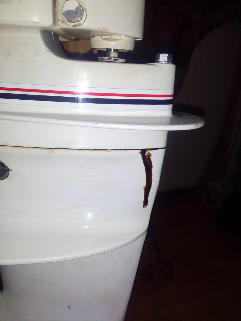

И зачем это отверстие, я так понимаю, соедяется с глушителем, оттуда льется масло с водой...

Дальше полезу в карбюратор и редуктор, напишу, что там. И надо ли снимать эту крышку (это крышка глушителя?), смущает, что туда лазили (зачем?).

Привет. Прокладки ставил из ПМБ (паронит масло бензостойкий), толщина примерно прокладки ГБЦ (чуть меньше). Прокладку термостата ставил на герметик на обоих блоках так как пластиковая крышка плохо ужимается.
Крышку глушителя можно снять. Я свою снимал по причине воды в цилиндрах, проедает раковины в каналах охлаждения - варится аргоном. Под крышкой две прокладки, а между ними пластина из нержи.
Отверстие в верхней части редуктора никчему не привязано. Увидиш когда снимеш редуктор. Нижний глушитель до средины сапога.

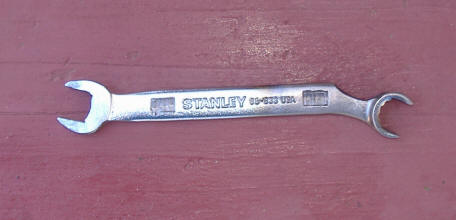

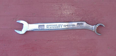

Павел, спасибо. А у меня крышка термостата металл. Про отверстие не понял, если оно ни с чем не связанно, чего оттуда масляная сопля постоянно течёт? И как открутить гайку крепления карбюратора, которая под стартером? Карб пластик...

Это просто дренажное отверстие, сливное - забей :) .

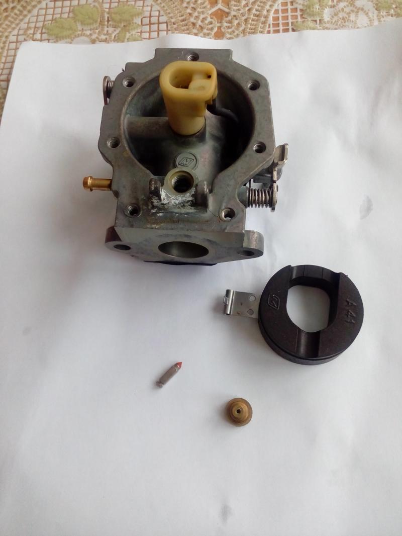

Карб я снимал с разбором стартера, рожковым ключем. Лирой советует такой формы ключ:

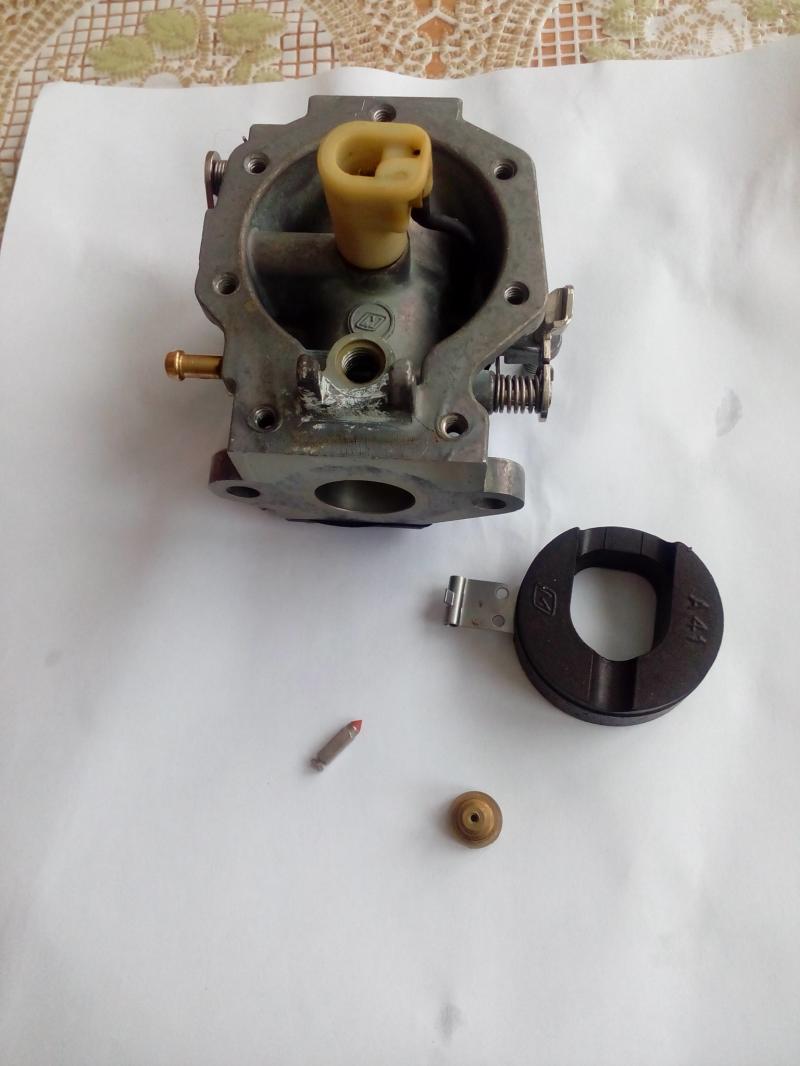

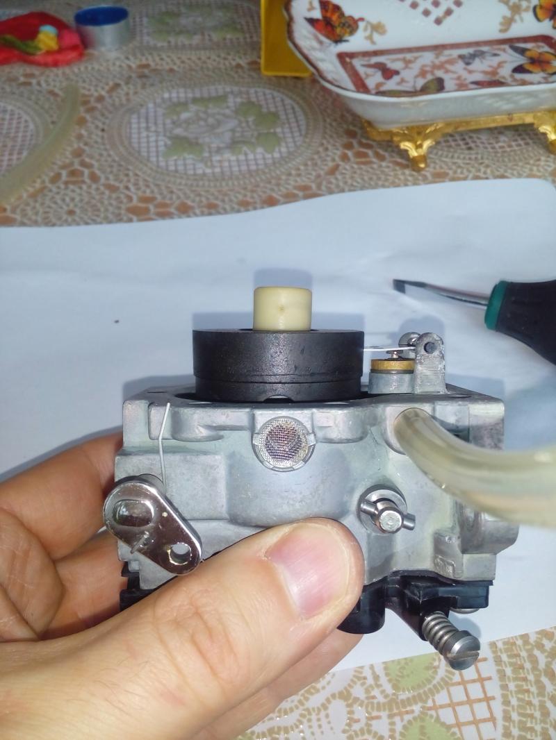

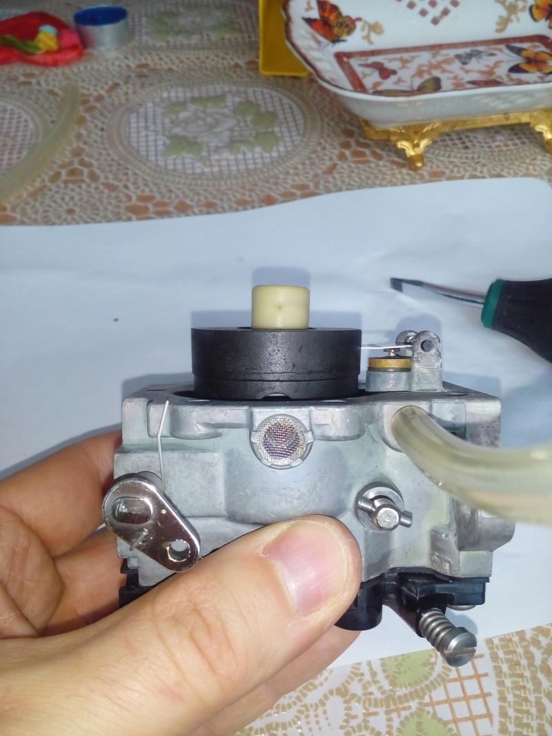

Снял карб, внутри неплохо.
Сергеев
16.01.2018
101
Обь, инзер 290

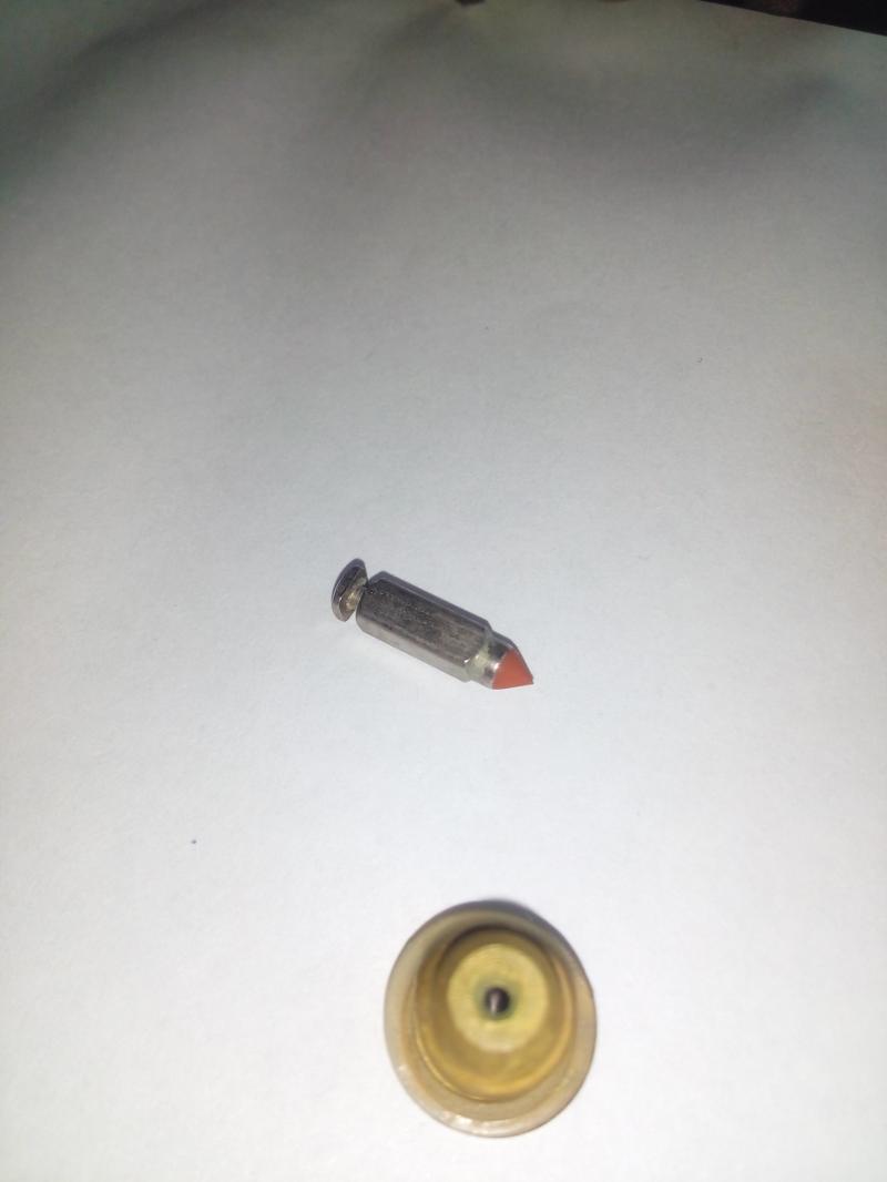

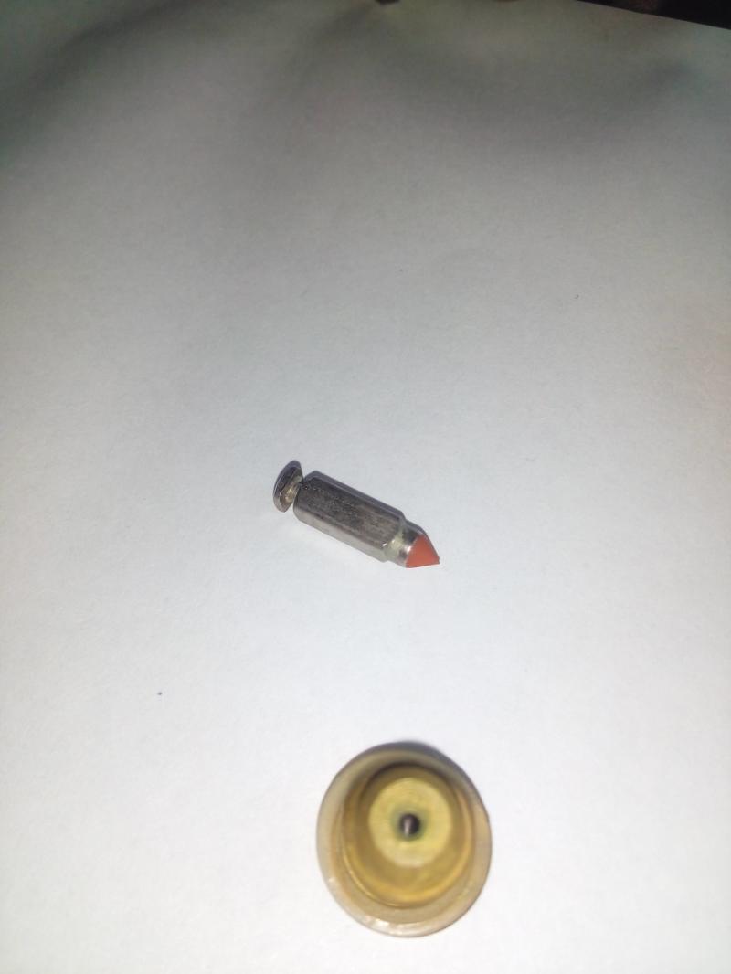

Игла, на мой взгляд, в идеале, уровень не знаю, какой должен быть, поплавок параллелен плоскости разъёма, помыл, почистил... Может поплавок тонуть? Но бенза в нем не булькает. А с карба ручьем текло...
Сергеев сказал(а):
... Может поплавок тонуть? Но бенза в нем не булькает...
Если "не булькает", то вряд ли тонет. В принципе можешь пока разобран карб - утопить поплавок отдельно :)
