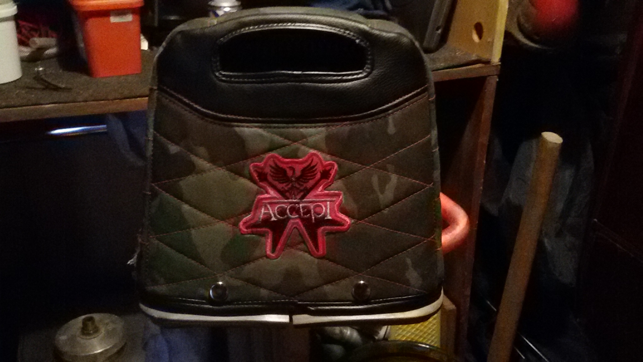

Клеил. Чехол был, а шеврон вчера надыбал. Дополнил так сказать внешний вид.

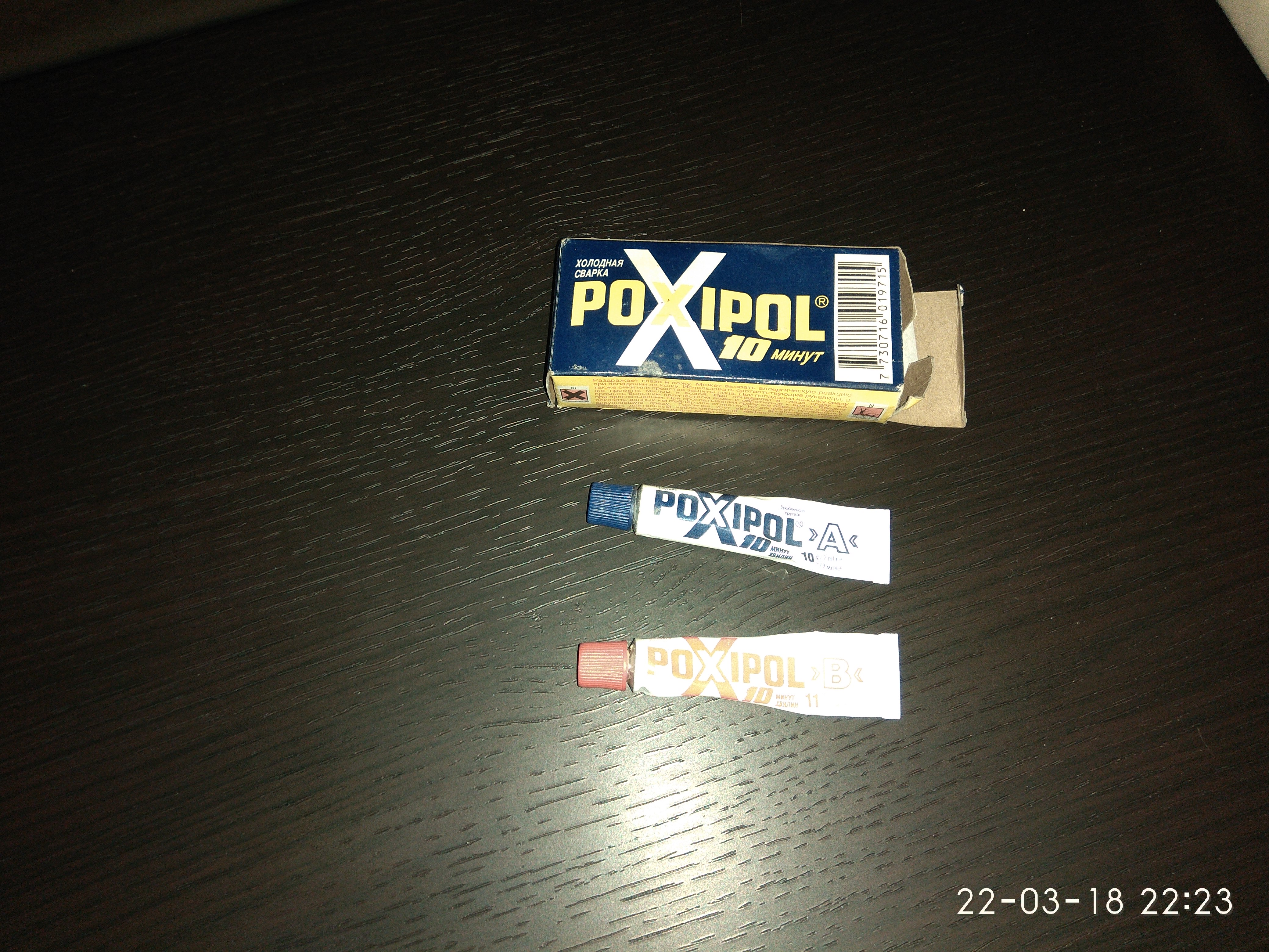

Поксипол на эпоксидной основе и есть. Только он гарантированно качественный и удобный в применении.

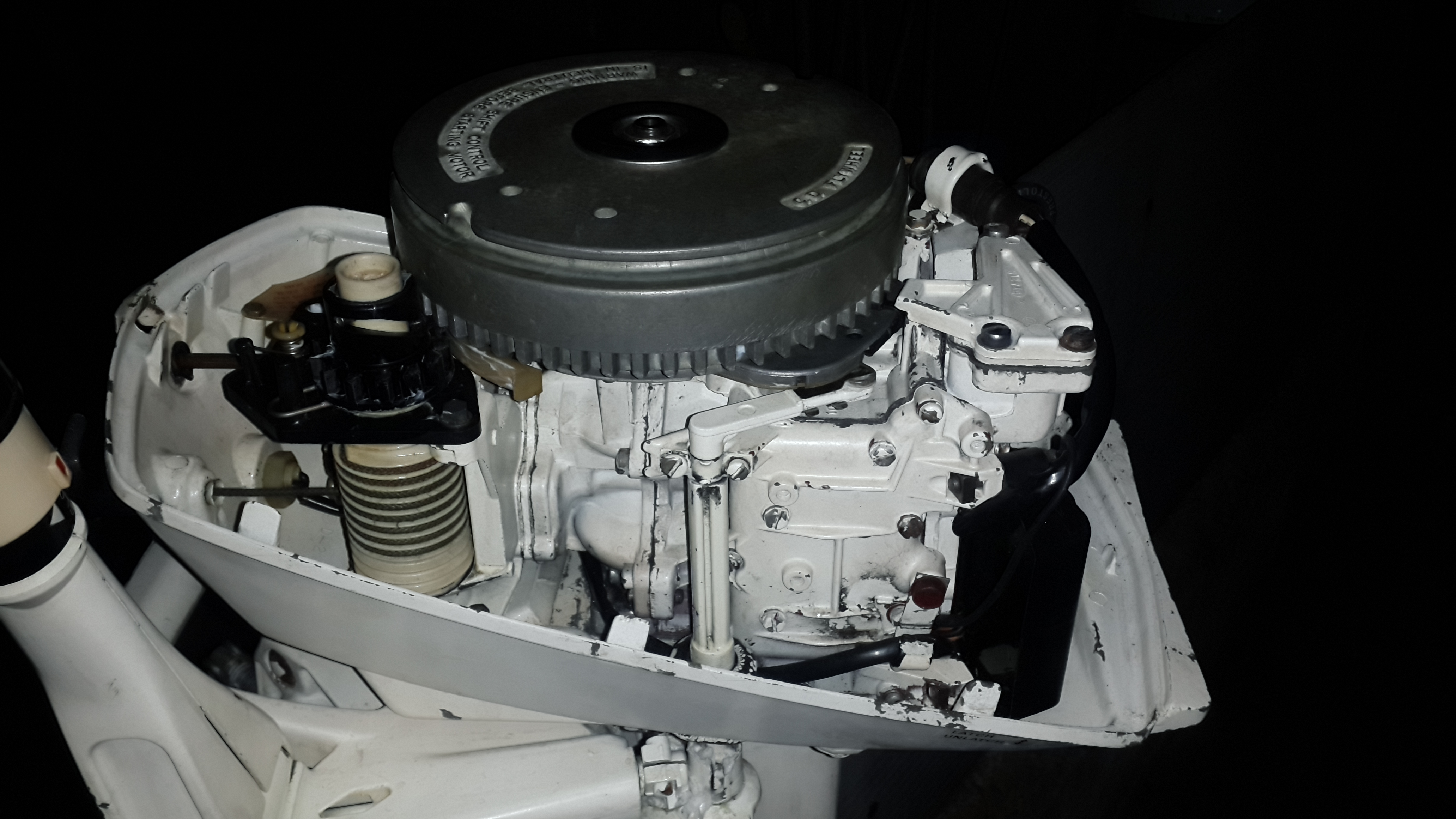

Проворачивается винт на джонике 6 1984 года. Кто нибудь ремонтировал ??? или то ко новый ??? на ютубе видел сверлят с трех сторон, фиксируют алюминиевым прутком на 5.....и заливают эбоксидкой...
Aleksei 1415
14.11.2015
2 966
918
липецк
Казанка 6, Диана 3 02
В разделе " полезности " есть тема - как лечить втулку винта .

Заклеил поплавковую камеру. Использовал этот клей. Подходит для бакелитовых пластмасс. Завёл, проверил, все в порядке. Можно на воду...

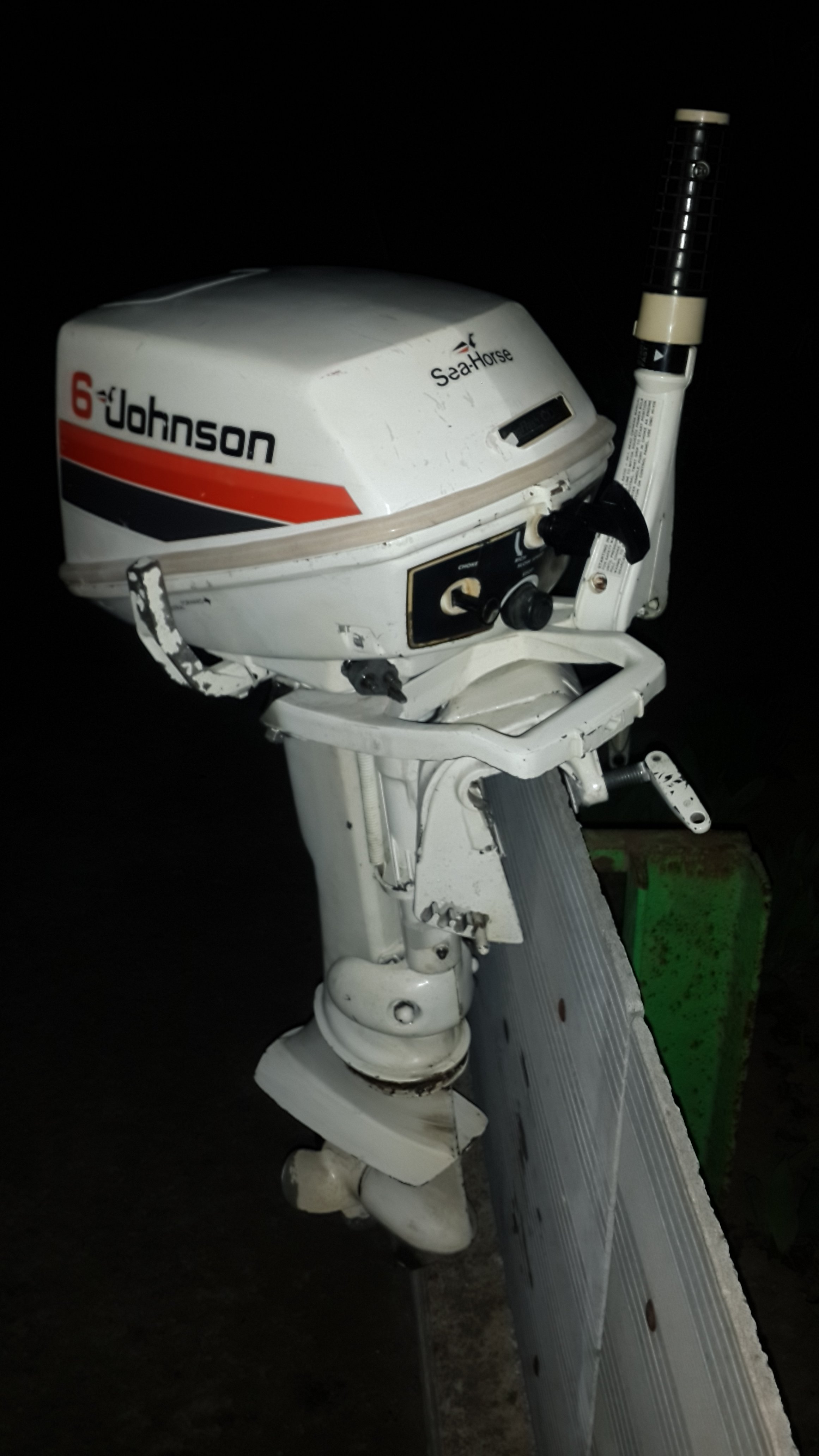

Всем спасибо. По свободному времени буду доводить всё до ума.

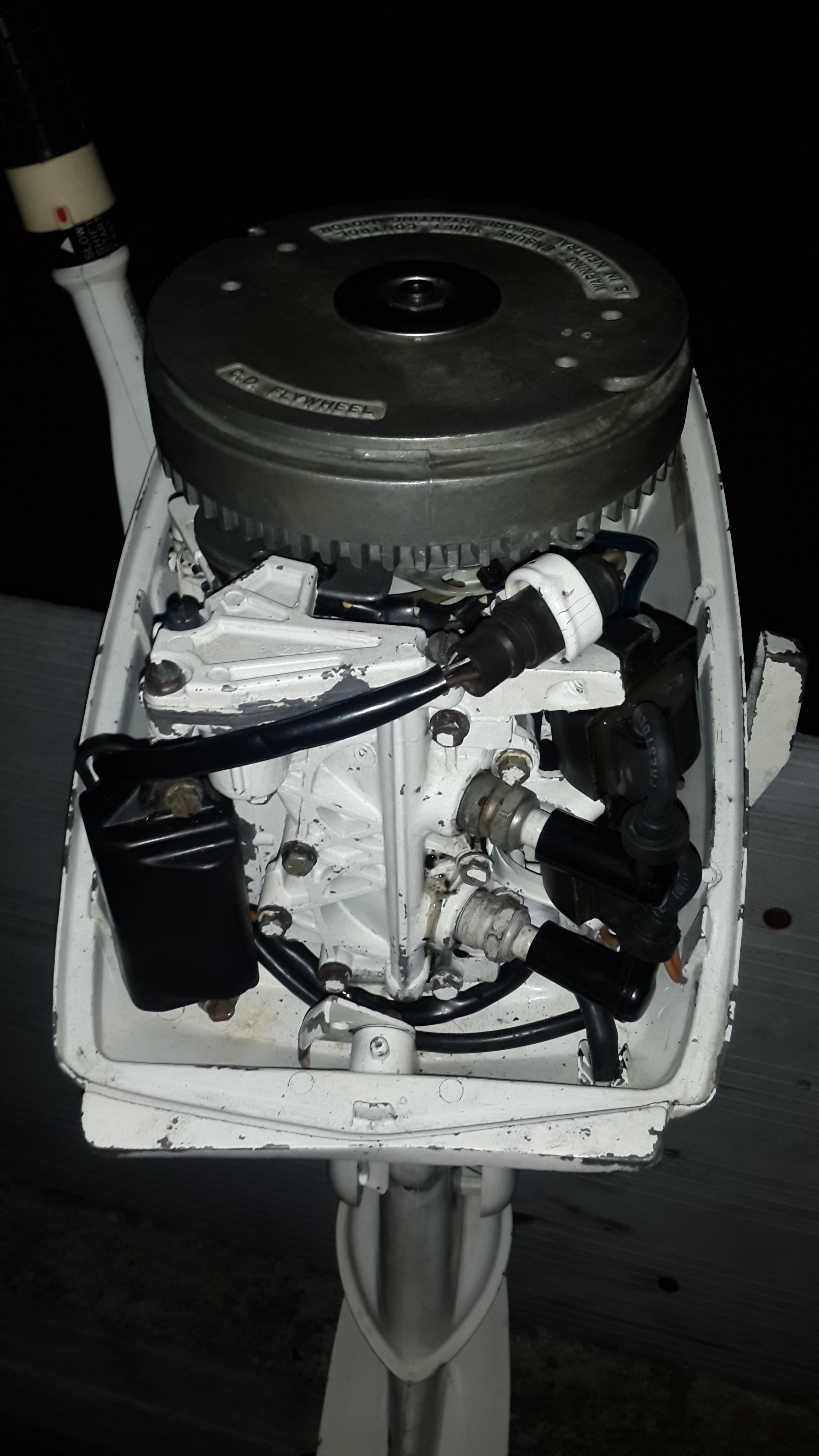

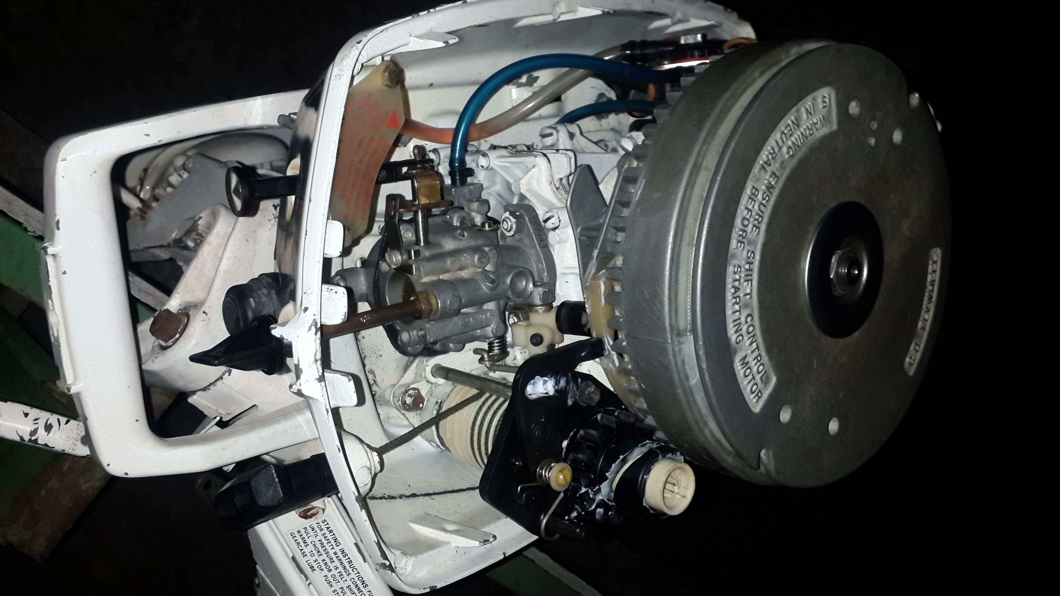

Всем здравствуйте). Вот наконец то сегодня собрал и завёл свой JOHNSON-6 1979г.в. Всем спасибо за помощь. ВИДЕО:

Просто поёт!
Зажигалка электронная стояла? Или сам ставил? На моём '78 года кулачковое было.
Саш, дак как теперь рука поднимается продавать такую красоту :unknown::)?
Паша приходится продавать. У меня ещё два johnsona-6 под востановление +suzuki-4+evinrude-15+Нептун-18. Хочу немного распродать, может что то по новее возьму. Да и выезжаю сейчас мало-в прошлом году раза четыре получилось.

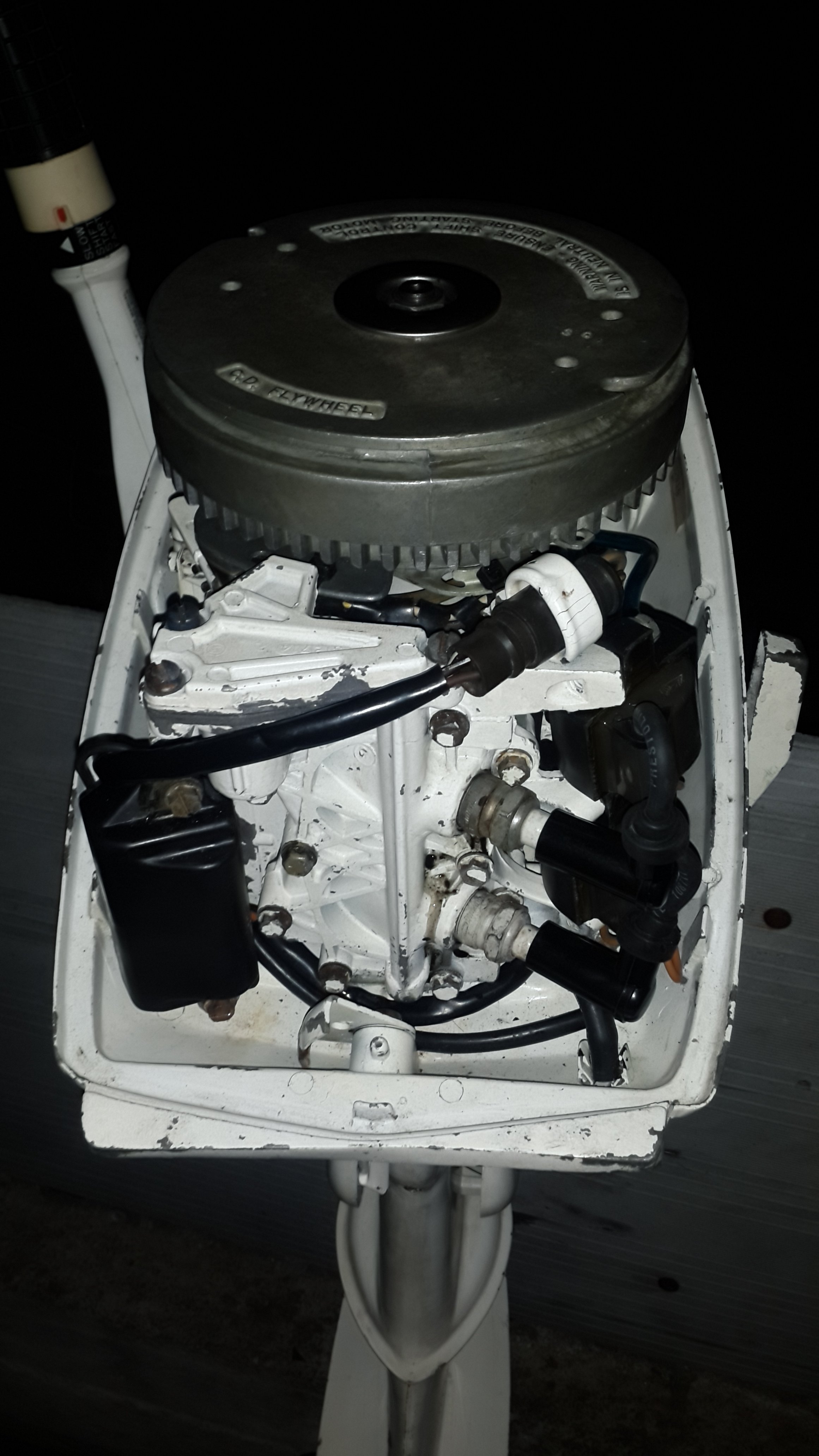

Подскажите чем можно заменить ВВ катушку зажигания....ТЛМ-3 от Вихря будет работать??? ставил какую то китайскую так искра визуально намного меньше....родная катуха треснута и залита эбоксидкой....периодически вылетает один канал блока зажигания (горит кондер). пару рыбалок возвращался на одном цилиндре....грешу на ВВ катуху.....
Михаил Дорохин
17.01.2018
426
168
Ливны
ALTAIR 360 HD
Johnson 9.9 1978
В барахолке не смотрел, вопрос такой не задавал? Может у кого то валяется

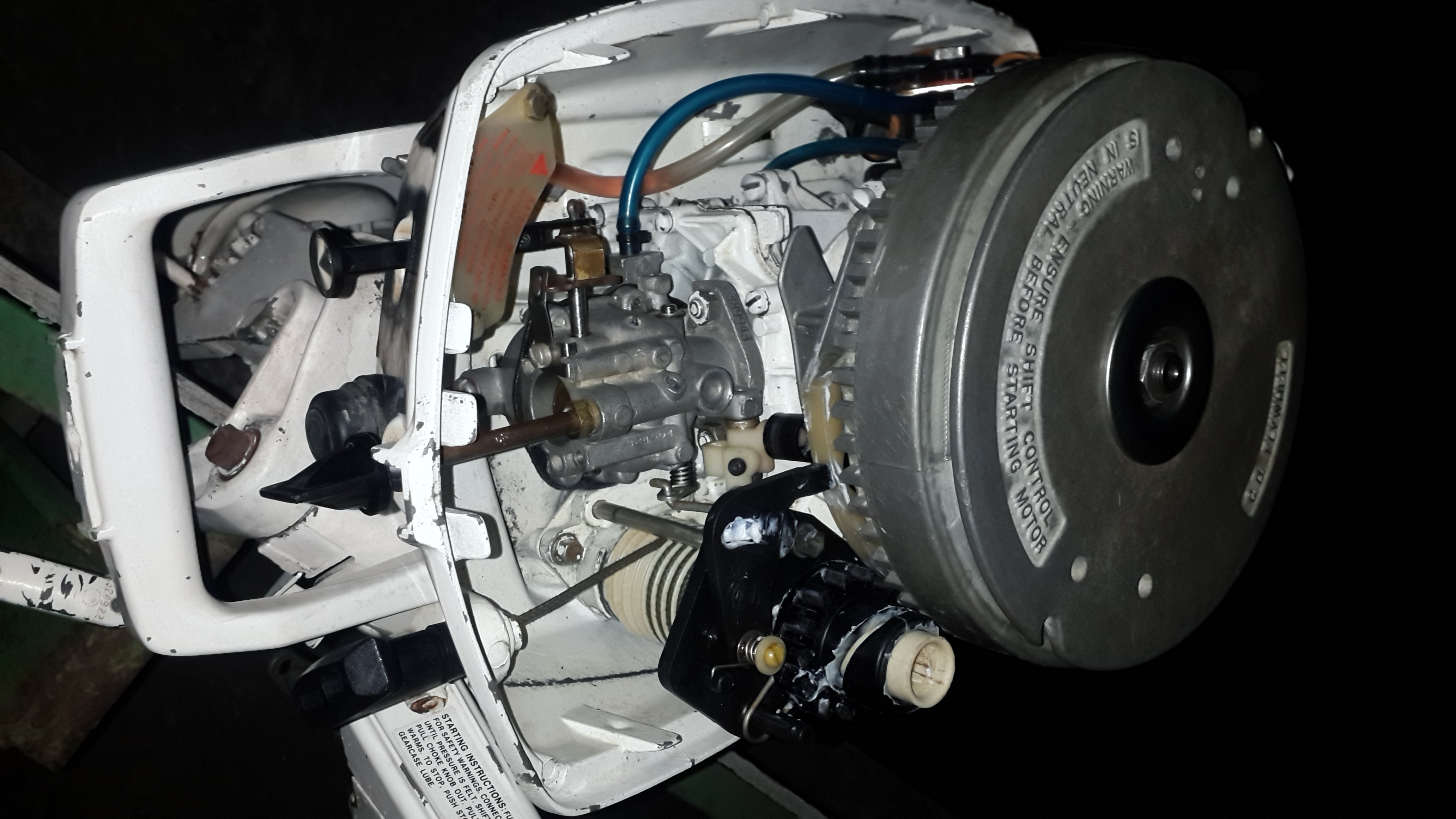

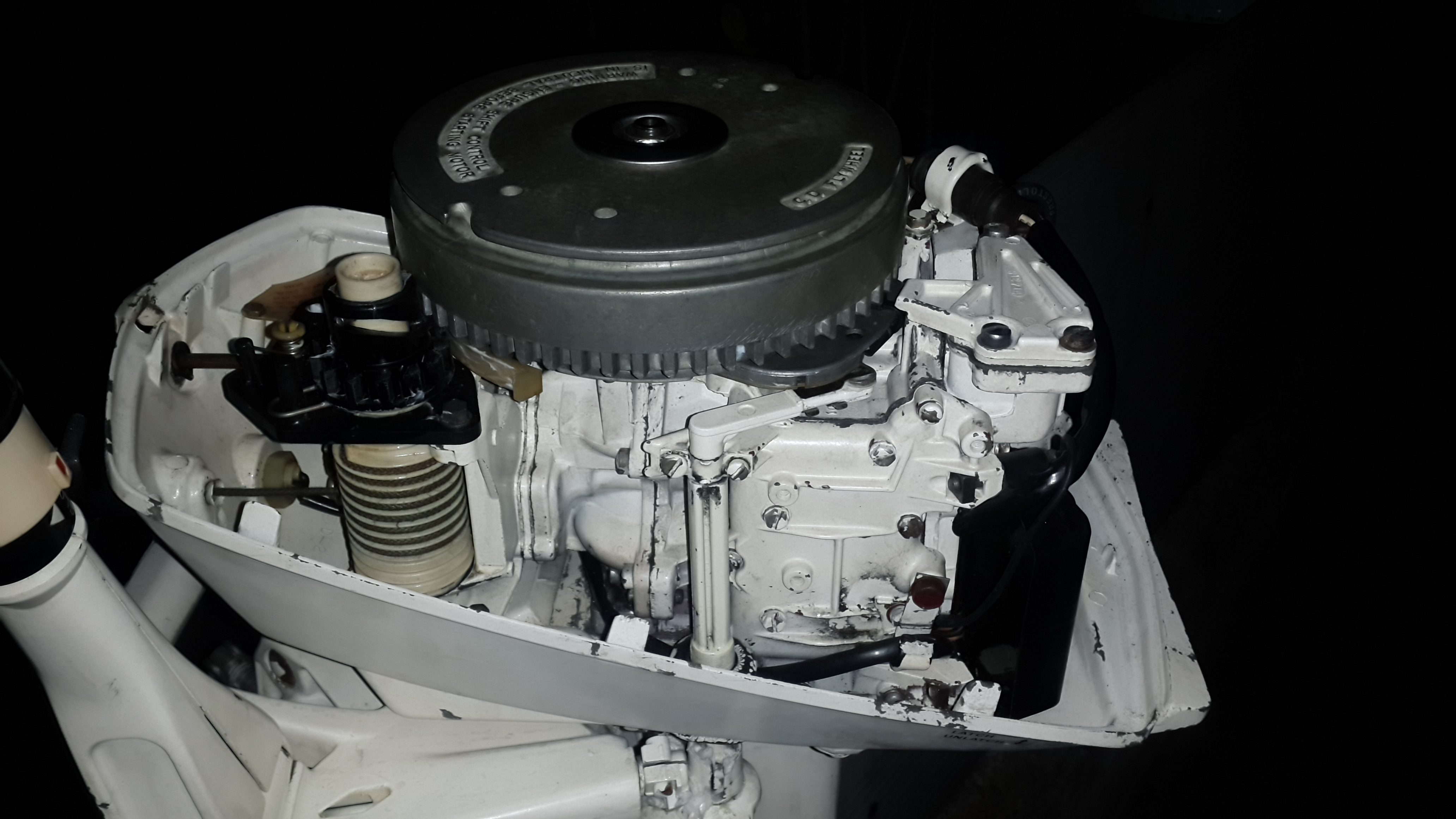

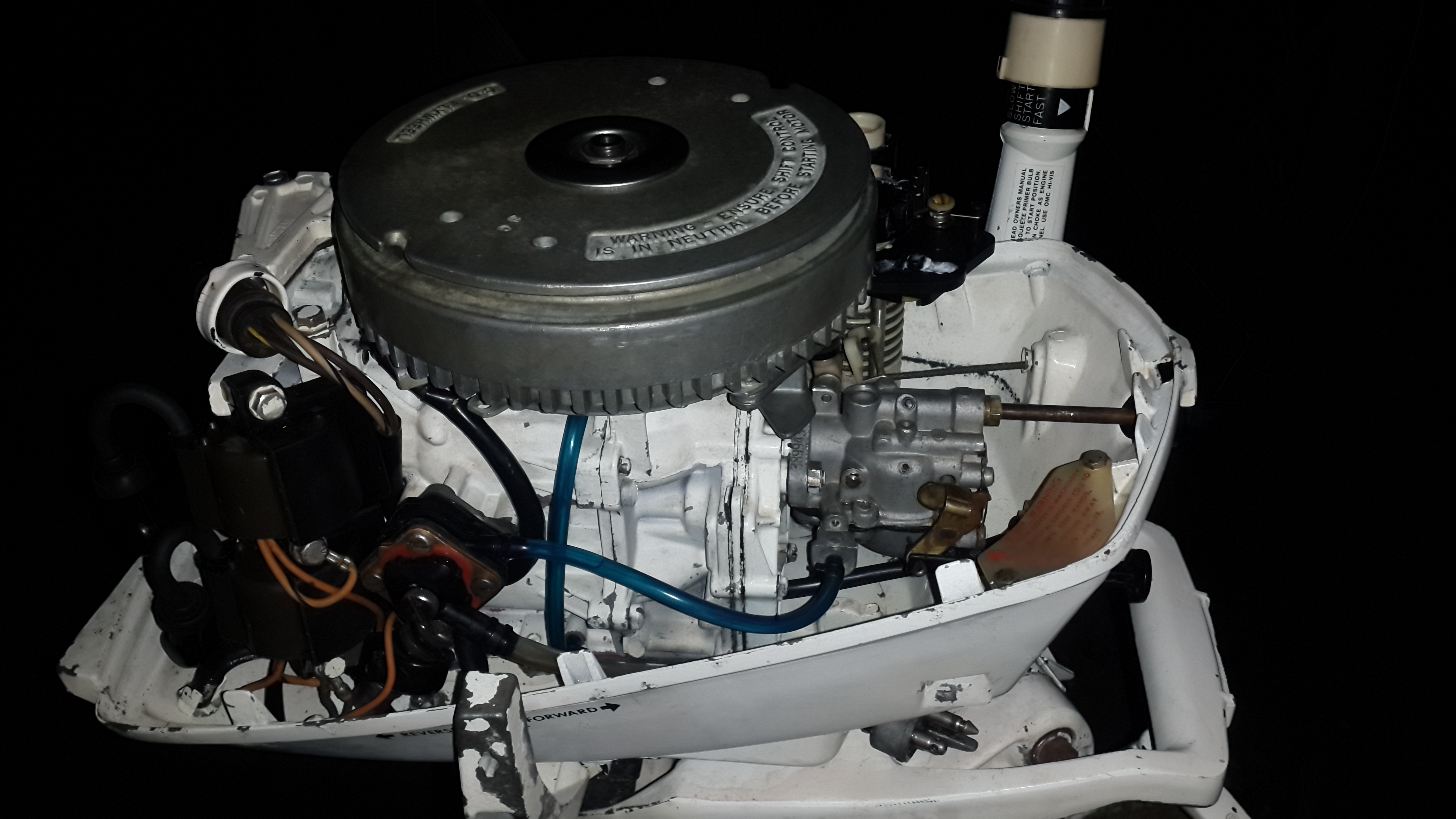

В общем, я не знаю что у меня в итоге получился за мотор, поэтому буду писАть здесь. Был сегодня на реке, снял видео :
И всё вроде бы и хорошо, но.... Причалил возле авто, опрокинул мотор, выложил пасочки и решили с сыном ещё покататься. Мотор в походное положение, шморгалку дерг, а он не хочет нас катать! Работа только на подсосе, подсос убираю и добавляю газу - глохнет. На подсосе кое как догребли до берега и домой. Дома уже снял видео. Свечи выкручивал - мокрые, в поддоне мокро, на других свечах то же самое. Чё делать-то? Снимать карб и чистить?
Паш привет, музыка как обычно ритмичная, ;) а вот малой без чеки на руке не есть хорошо :ayayay

Привет, Андрей. Без музыки никуда. Чеки у меня нет впринципе, всё собираюсь поставить.

Заработал мой мотор. Вчера снял карб и бензонасос, прочистил и собрал на герметик. Сегодня завёл и Джонни заурчал :).
Открытию на большой воде быть :lodka_2:!!!
