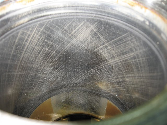

Я в том году " хитрым глазом " горшки смотрел, таки родной хон видно было, где-то фотки выкладывал.
По поводу хона!!!. Если у меня на J-6 родной хон не просматривается, есть ли смысл его делать без расточки???. Поршень цилиндр и зазор в кольцах в пределах нормы. Есть ли смысл рисовать вот это дело???.
Мое мнение, не мешать работать отлаженному механизму, а так это дело личное, "Все зависит в доме онном, от тебя же самого, хочешь будешь ты Буденным, хочешь лошадью его!!!":hahaha:

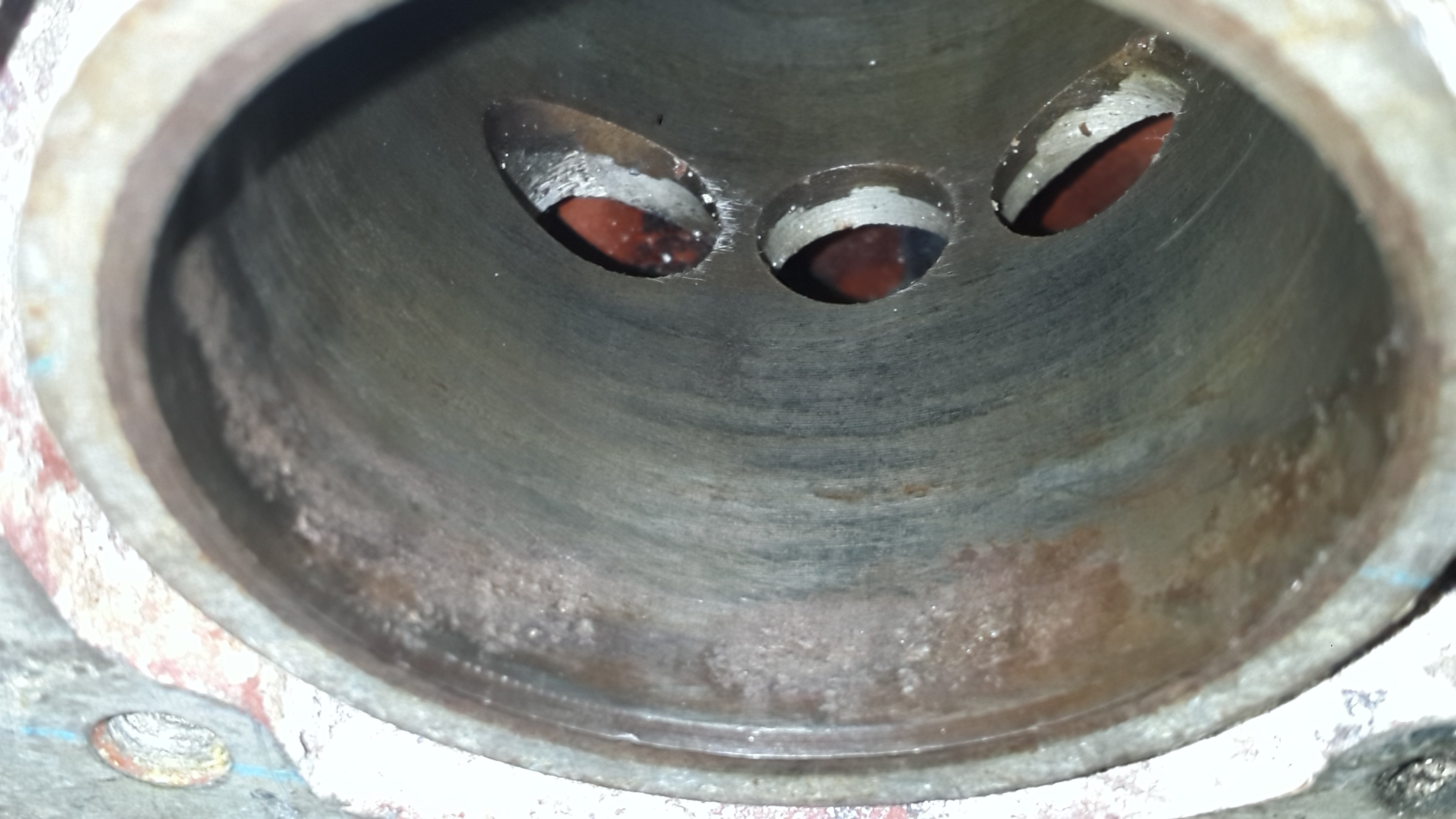

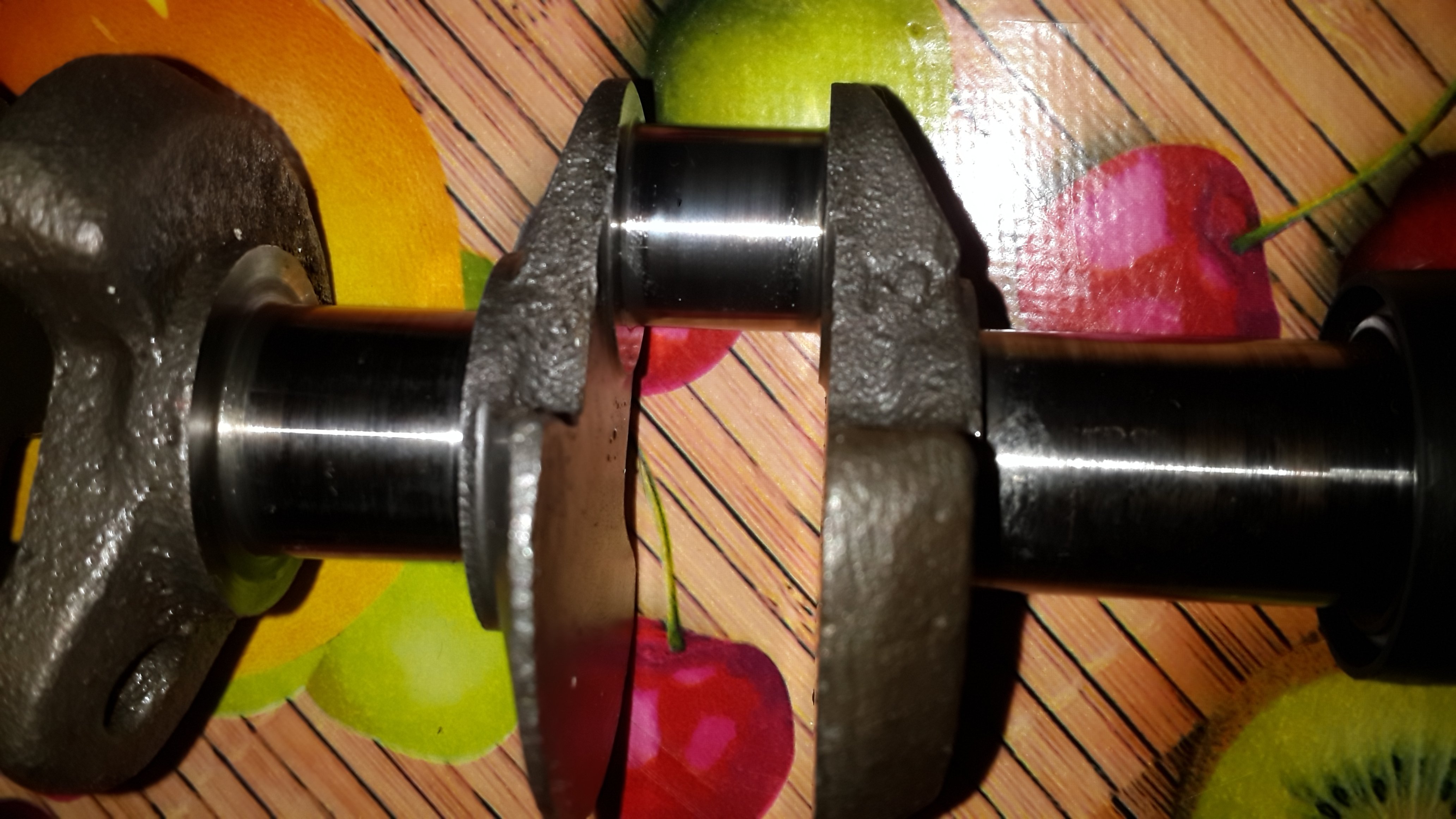

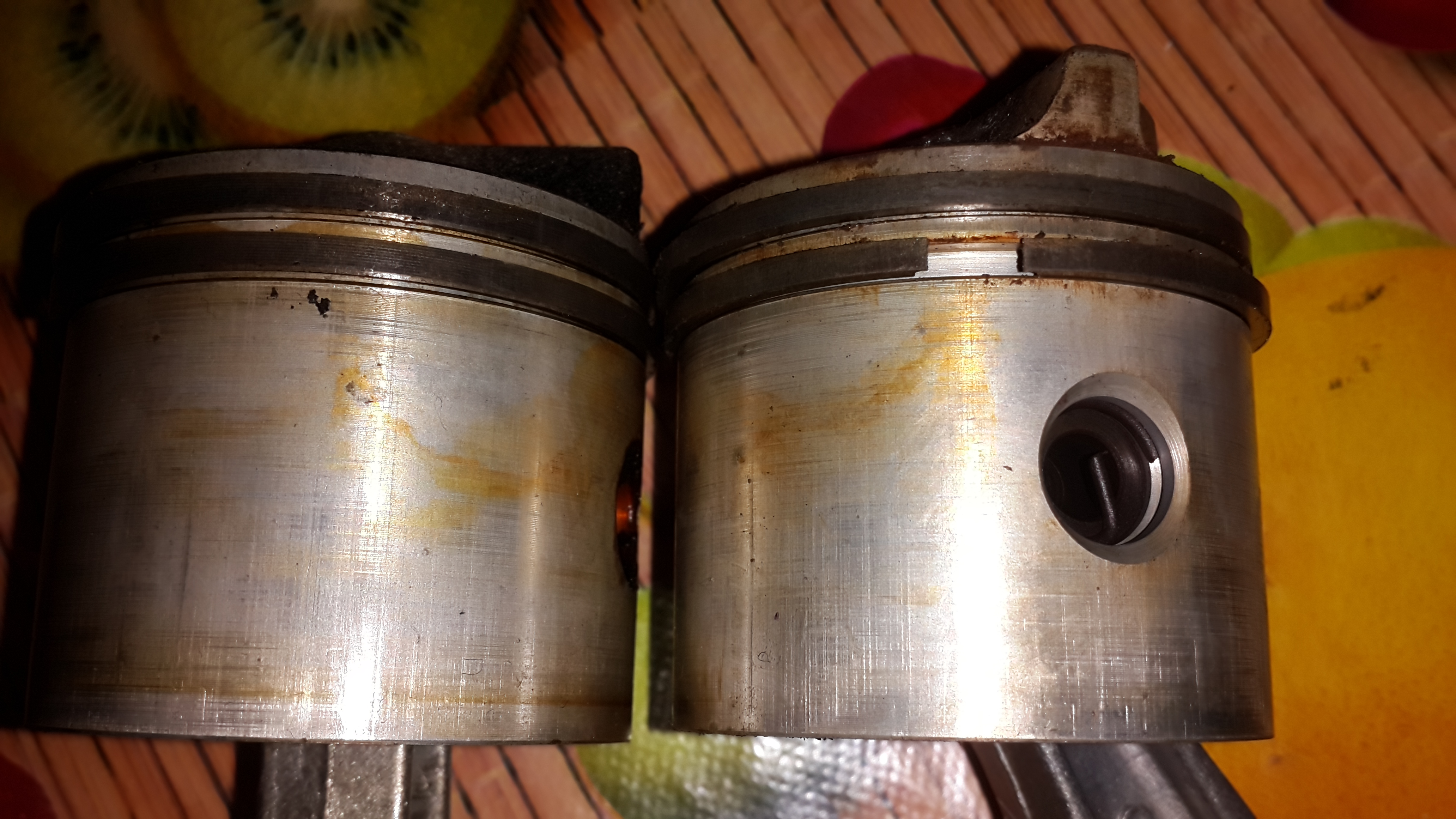

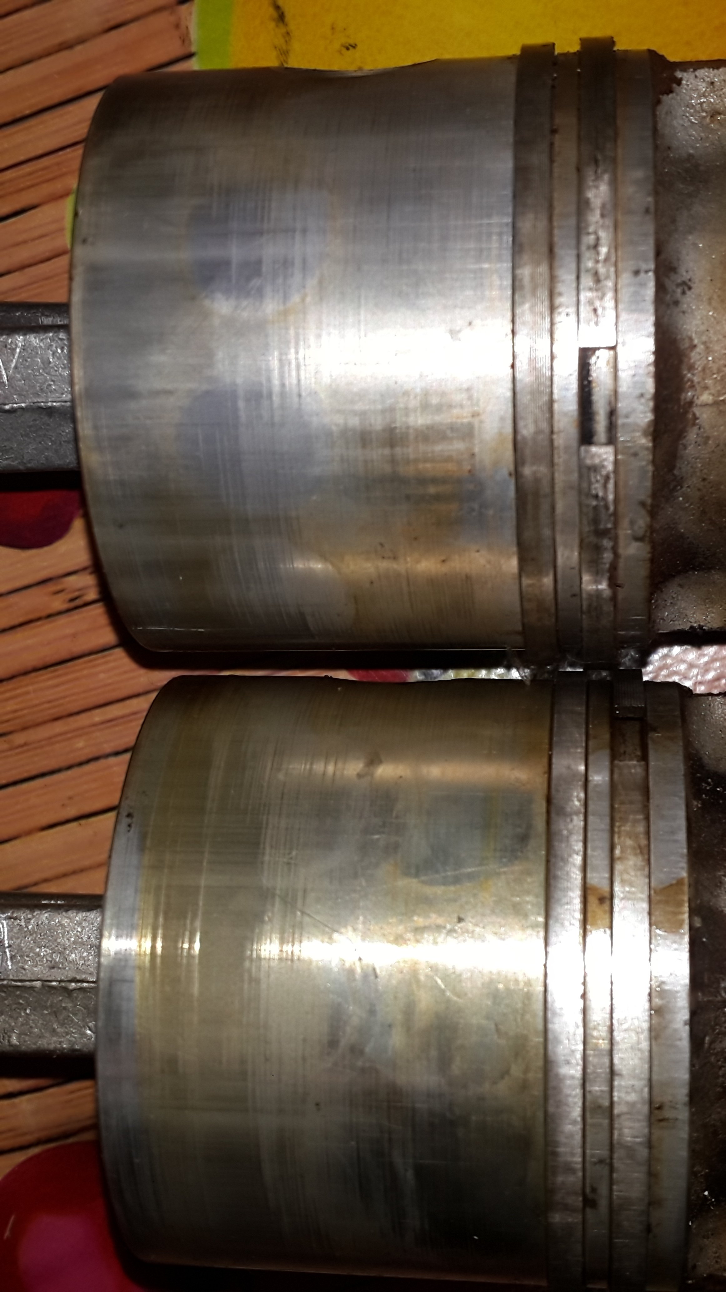

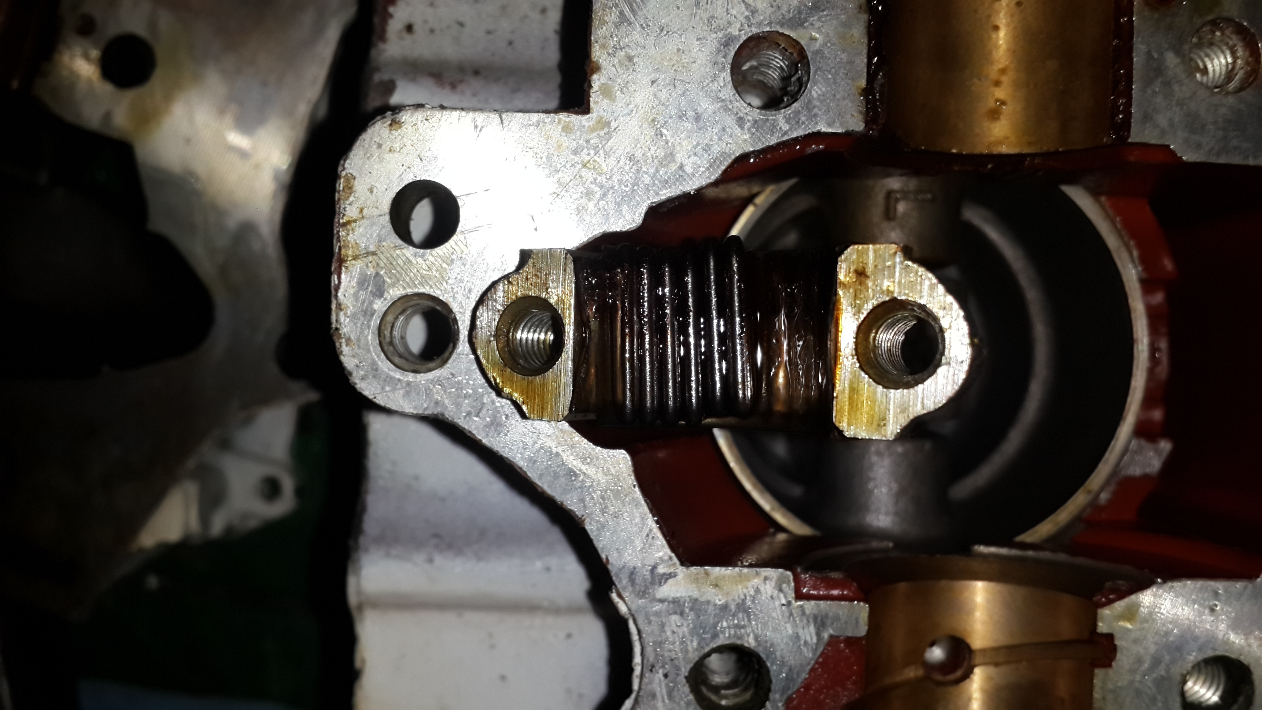

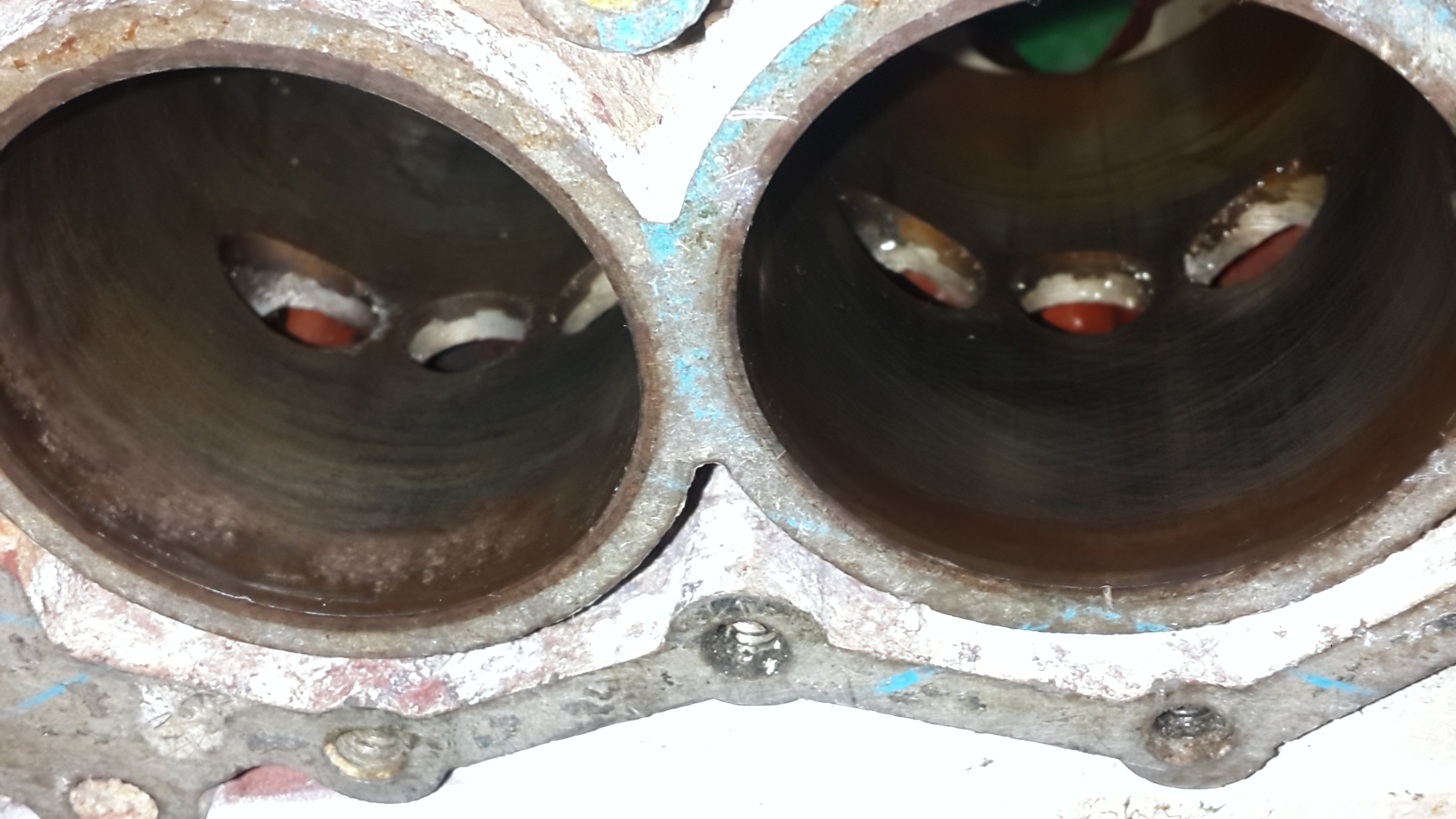

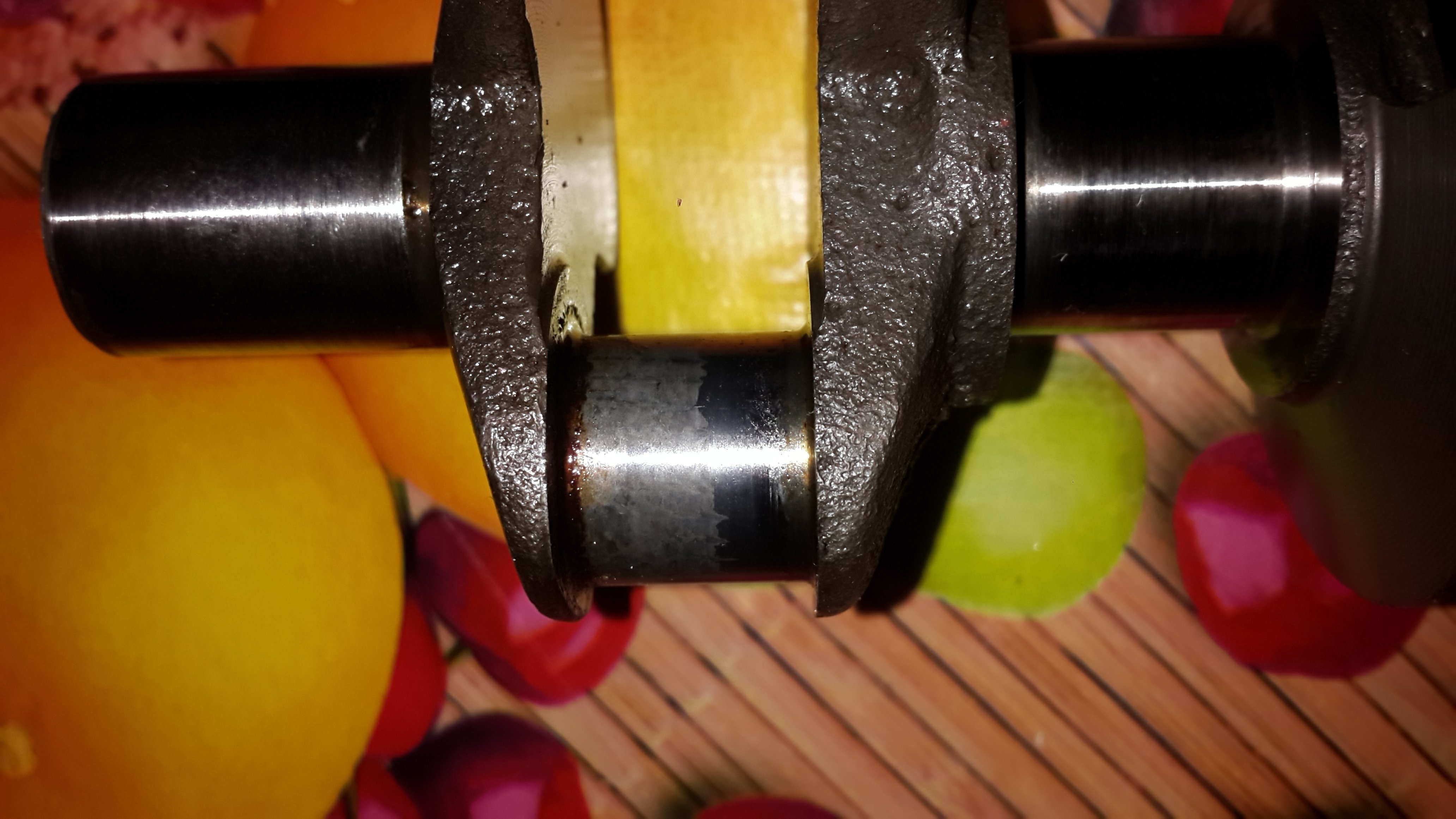

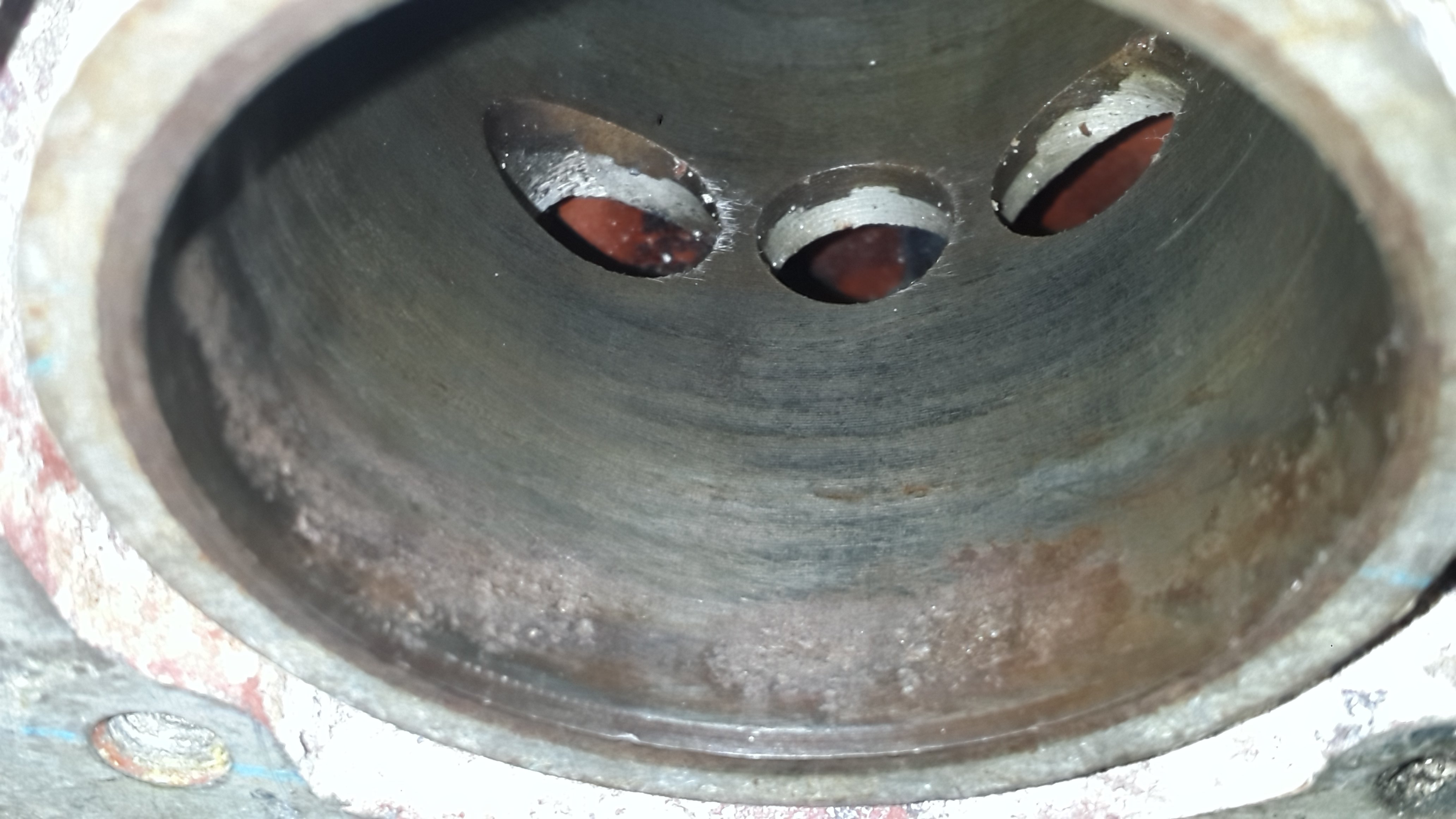

Вчера вечером расколол голову J-6, и был не много огорчён. Иголки в шатунах синеватого цвета-особенно верхний цилиндр. Да и шейка колен вала не много на верхнем цилиндре подтёрта. Подшипники (втулки картера) в нормальном состоянии. Верхний цилиндр в районе верхней точки где то 5мм взялся коррозией. А так в цилиндрах и хон заводской просматривается. Кольца не залегли. Правда на верхнем цилиндре верхнее кольцо сидело туговато. Вот такие вот дела. Фото прилагаю.

Глядя на фото горшков сложилось впечатление, что их наждачкой терли.....
По моим понятиям, у тебя все очень даже неплохо, я бы на твоем месте поменял кольца, прокладки и сальники, у меня состояние немного похуже было, но после таких же манипуляций, мотор заработал как часы. Начинай с простого, не лезь в дебри. А что касается коленвала, это все таки подшипник по шейкам катается, а не вкладыш скользит, накаты по любому будут

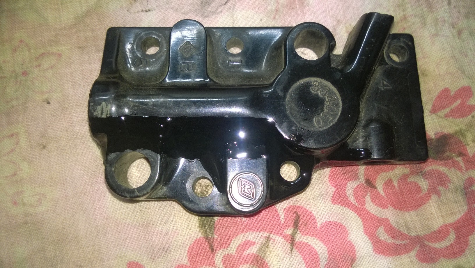

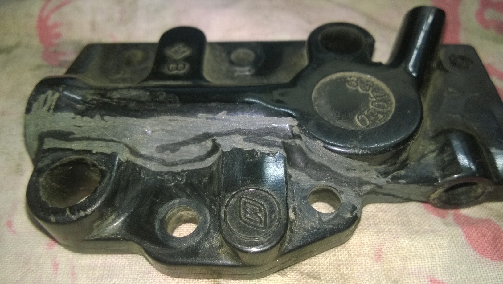

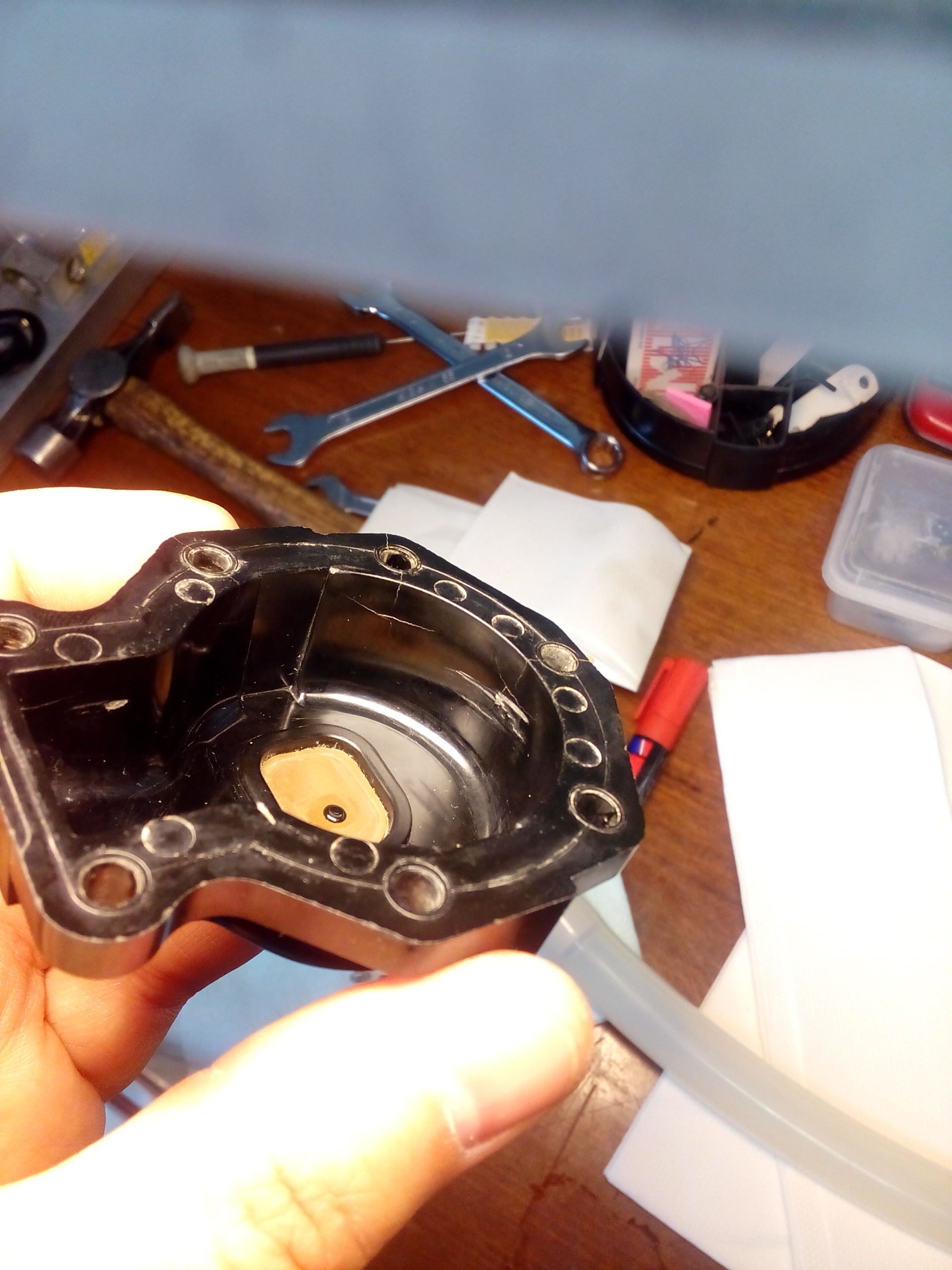

День добрый. Собрал, завёл, работает замечательно, но капает бензин с поплавковой камеры. Есть трещины в крышке, в трех местах. Лечиться чем, или крышку искать?

Сам не делал, но темы тут были по поводу трещин, вроде бы эпоксидкой замазывали, не помню точно.
Пройди по темам, наверняка найдёшь, да на РФ в теме Джонсон посмотри, тоже было.
dron4ik
04.07.2015
704
370
ZVEZDA-360-НДНД
Я на своём максиполом лечил. Шилом продирал канавки в местах трещин, и заделывал.
Я делал, только верхнюю, прошелся бормашинкой по трещинам, канавку сделал, и эпоксидкой залил.
Саш, привет а как она бенз держит? На своём лечил и верхнюю и нижнию. Верхнюю с одной стороны, так как с внутренней каналы, а вот нижнюю с обоих, всё хорошо максипол с бензом ведет себя хорошо.После "лечения" отходил сезон, продал. С новым владельцем связь поддерживаю, он тоже уже сезон отходил, не жаловался.

Кстати, глянул в магазинах, везде продаётся поксипол, максипола не нашёл, или все равно, любая эпоксидка?
Поинтересуйся, у зуботехников есть такой материал называется Протакрил, из него делают протезы зубные, очень качественно заливает и держит все трещины в карболите, крышки судя по фото из него сделаны, у меня дома стоит 6 вольтовый мотоцикл Днепр МТ-9, так вот на нем лет 20 назад потрескался бегунок трамблера, заливал им, до сих пор работает.
