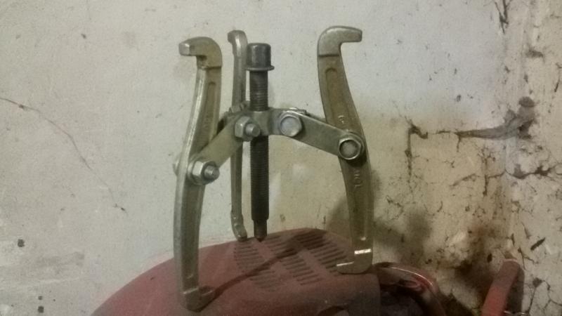

Pashko сказал(а):

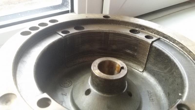

Забыл добавить... Маховик сегодня снимал трехлапым съемником. Гайку открутил ещё вчера без проблем. На ночь брызгнул ВД-40 и за две минуты снял.
Фото если нужно завтра сделаю...
Не понял вопроса по струбцинам?
Трех лапым очень легко угробить маховик!!!!

ovchinnikov 1966 сказал(а):
Алексей, я знаю :) . Но под рукой был съемник и я попробовал. Не ожидал что так легко получится.

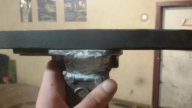

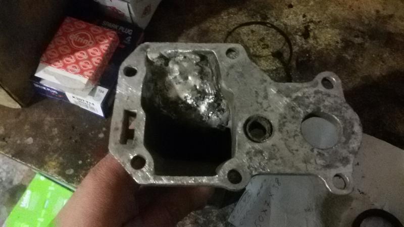

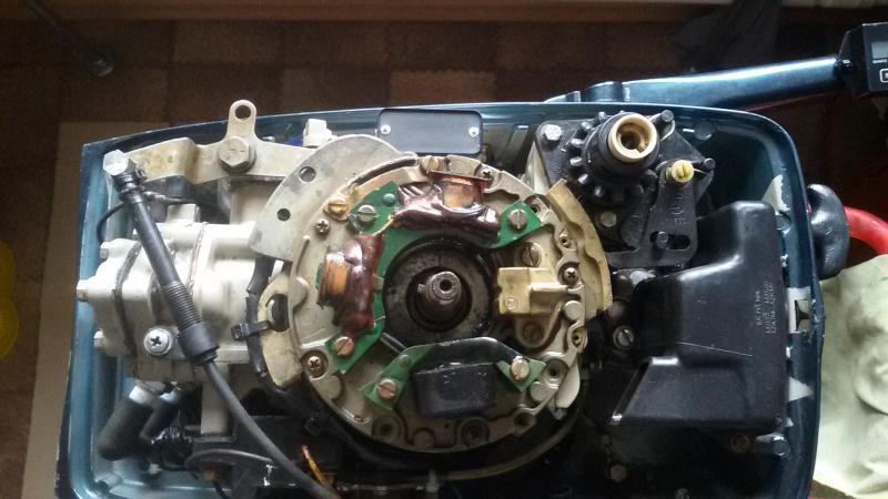

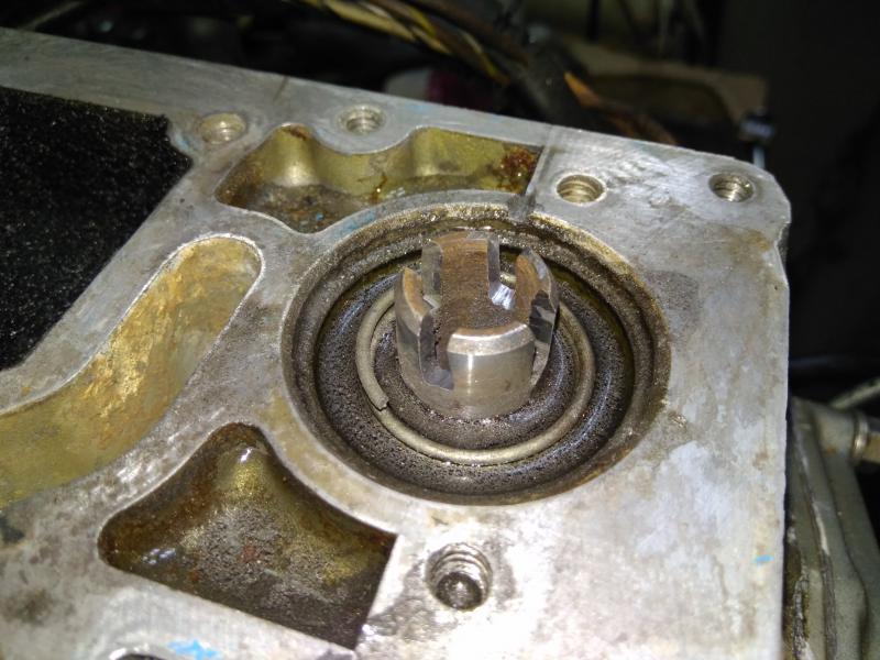

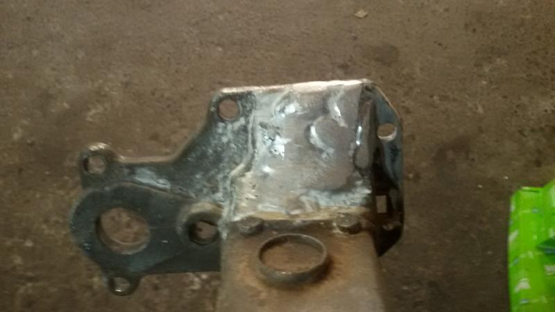

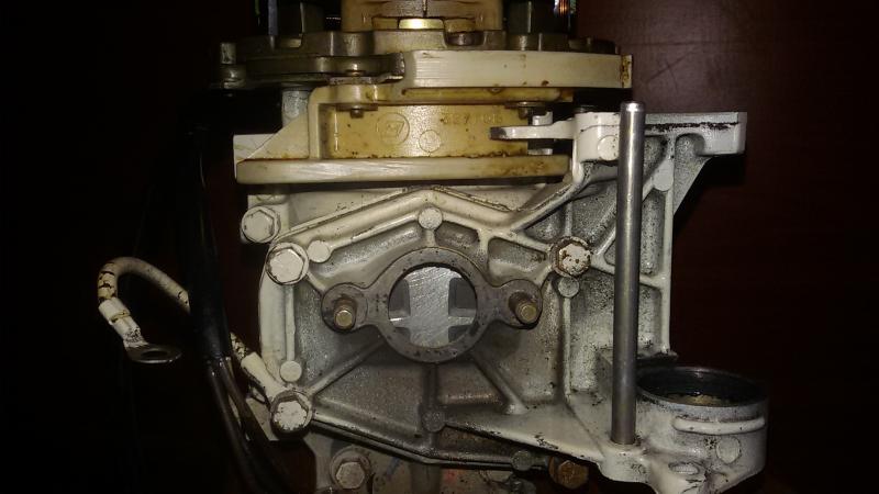

И так разобрал сегодня свой мотор. На выходные надеюсь получить блок от 8-ки и собрать всё обратно. Все болтики откручивались на удивление очень легко. Мои подозрения по сальнику КВ верхнему подтвердились - мокро. С разборкой и чисткой всех деталей угробил почти целый день. Из неприятного - прогорел нижний глушитель, буду думать как закрыть дыру. Прокладку поддона нужно новую сделать. Вот думаю на что её посадить...
Ну и снова всю работу сделал набор Force.

Паш, аргоном заплаточку поставить, а прокладку я на графитовую сажал.

Паш,глянь подшипник верхний.Обычно из-за него и сопливится.

Так чем маховик снять, чтобы не испорть? И вд не хотелось бы брызгать, хочу глянуть, сухой сальник, или нет, а после нее не поймешь.

Ну в принципе так и сделаю. Паронит достал, после аргона отпишусь.

Привет, Паша. Подшипник без видимых дефектов, но мокро под ним. В принципе мне это не важно. Вся голова будет другая от 8-ки.

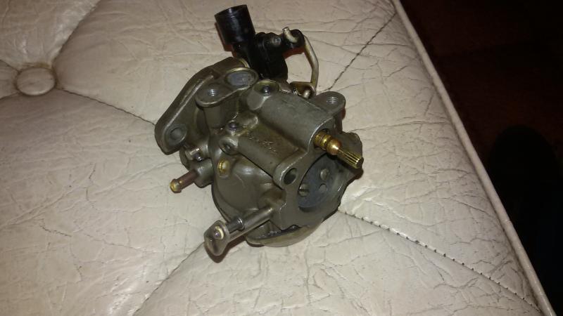

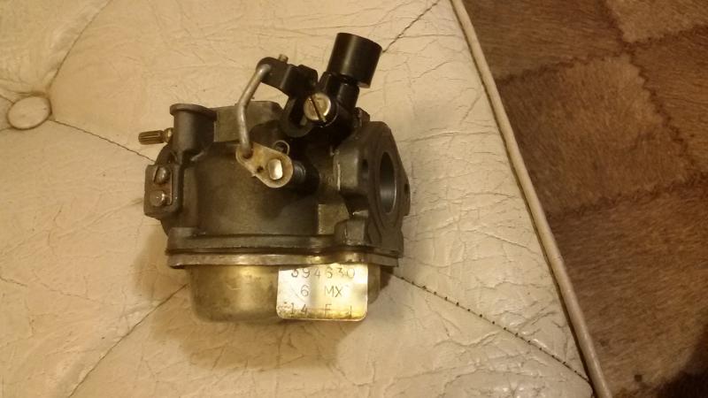

Меня терзает другое : сомнения по поводу карба. Визуально 6-ка от 8-ки отличается? Или просто разные жиклёры?

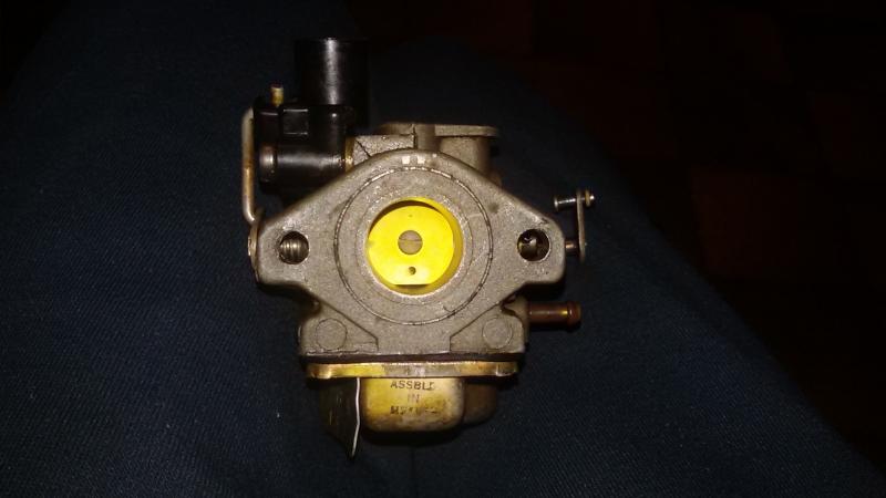

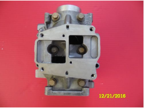

Скину вечером фото от восьмого, у меня стоит, по моему диффузоры разные.

Из Ветерковского съемника сделал, болты скручиваю с крепления катушек :) , потом на место, все ноги не донесут на рынок купить три дюймовых болтика :D

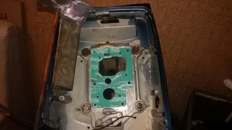

Заварил аргоном выхлоп. Немного повело , ну ничего герметика побольше. Содрали за 10 минут работы около 400 рублей (200 грн).

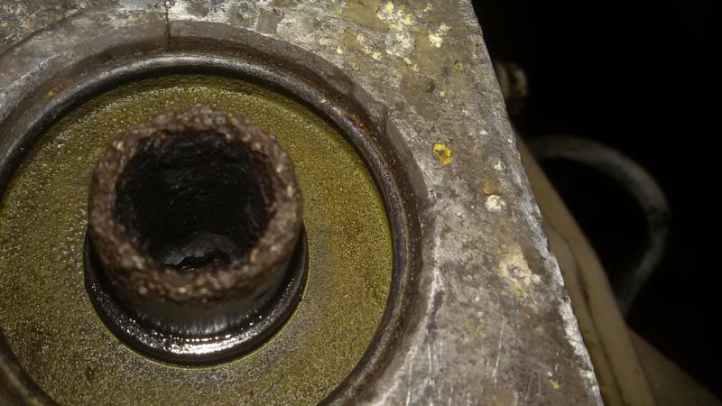

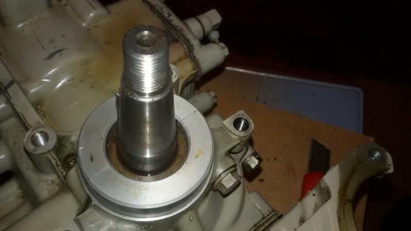

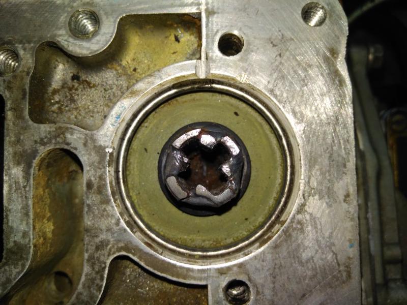

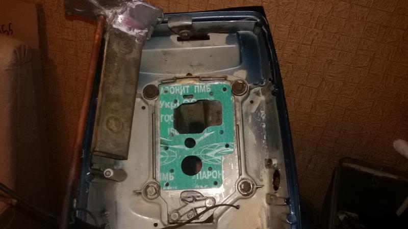

Шлецы на кв почти сгнили :( . Вовремя занялся ремонтом. Вверху всё нормально. Прокладка готова, дело за малым... всё собрать обратно :) .

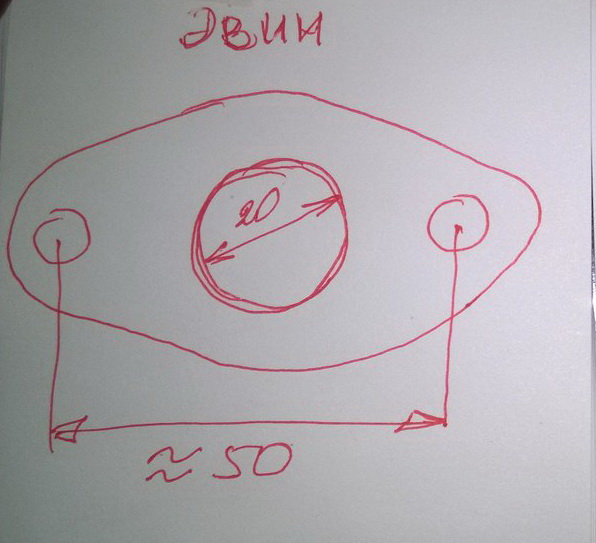

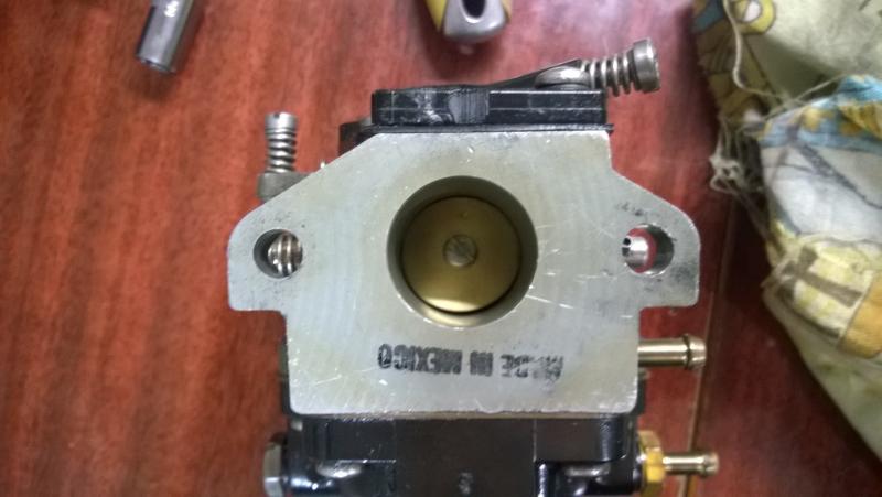

На карбе намерял отверстия. На входе (подсос) - 30 мм, на выходе (блок) - 20 мм. Отверстие в блоке - 15 мм.
Карб с восьмого, у меня такой же, померь жиклер, на 6-ке = 0,032" = 0,81 мм, на 8-ке = 0,040" = 1,02 мм.

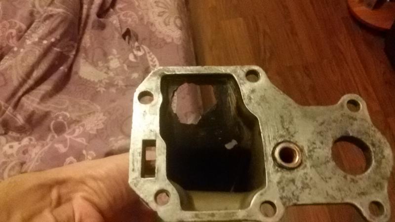

Клапанную крышку расточи под 20 мм
Не давно вылечили такую же болезнь на 5-ом Эвике,коленвал прорезали, купили шпонки 3*3, вместе с валом обварили аргоном, сальник был залит водой что бы не горел. Вал был вставлен что бы шпонки центровались.

Со старым блоком ничего делать не буду.
Вот такой карб у меня. Смущает табличка с цифрой 6. Олег (тира моторс) уверял что карб поставил от 8-ки.

Ветерковский/мелкоМосин/Вихревский съёмник маховика примерь, если чё "доработка напильником" ;)

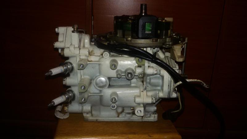

Получил блок..... собираю.... :)

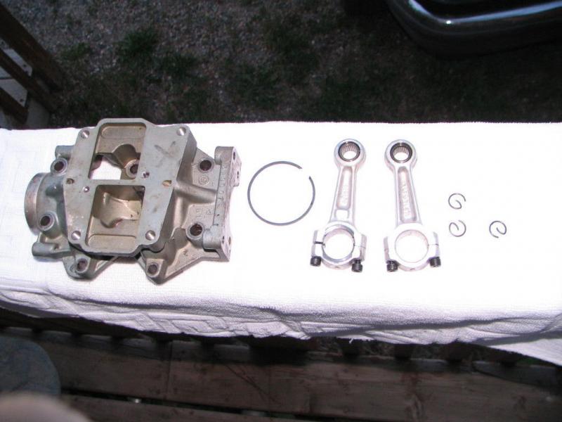

Паш, а блок точно восьмой??? Терзают меня смутные сомнения что он шестой. Клапанов сколько на цилиндр?

Точно. Отверстие на впуске соотв. карбу. Окна с лепестками больше чем на старом.

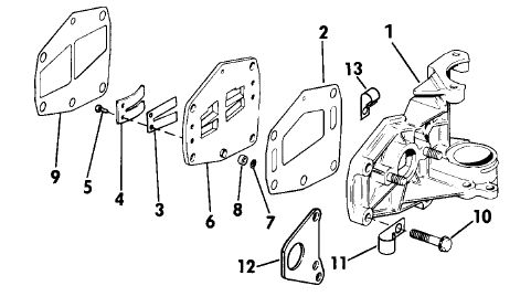

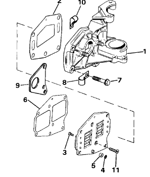

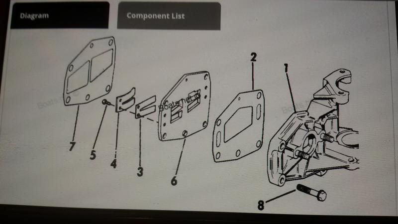

я про это имею ввиду вот 6 и 8, клапанов у 6 по 2 на цилиндр, у 8 по 3 на цилиндр и смещены( выше- ниже)., у тебя по фото в окне видать что по 2 на цилиндр.

Саша, прошу прощения за путаницу :) . Блок от мотора 80' года на 7.5 лошадок. Поэтому система впуска там другая. В этом году были моторы на 4.5 лошадей и на 7.5. Сколько там на самом деле будем посмотреть :? .
