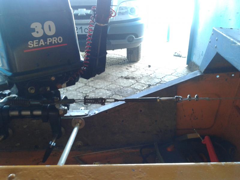

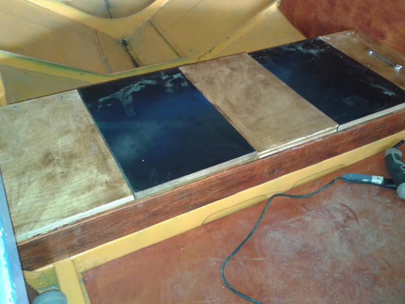

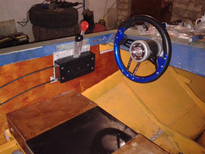

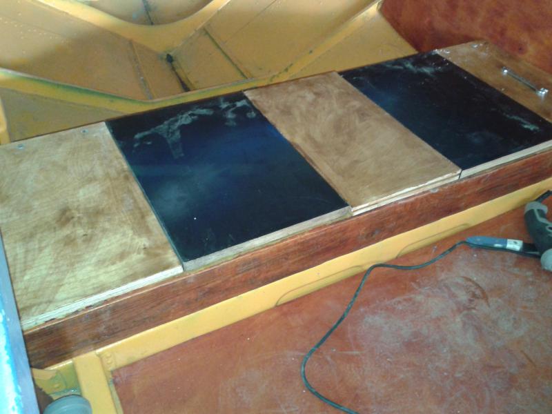

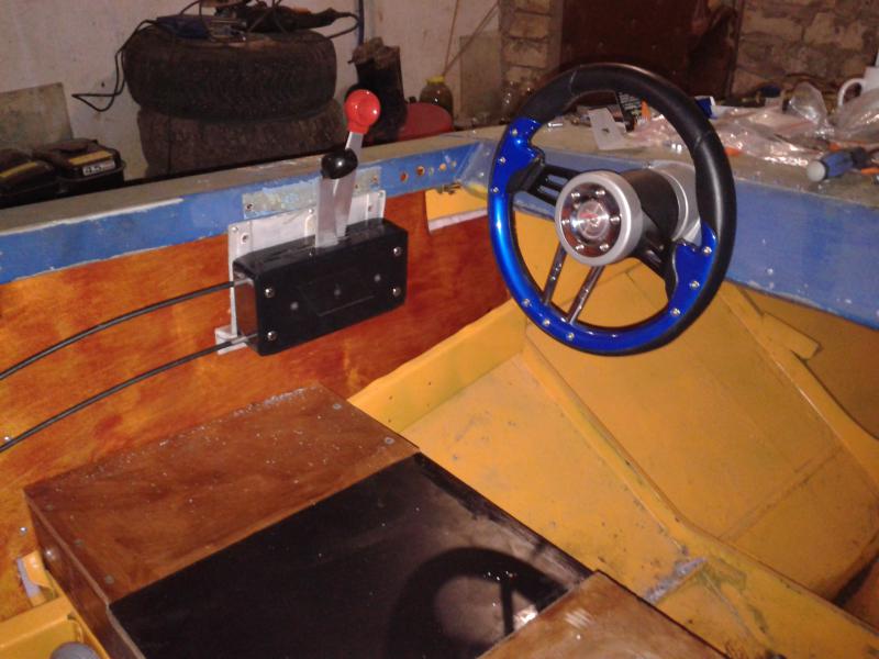

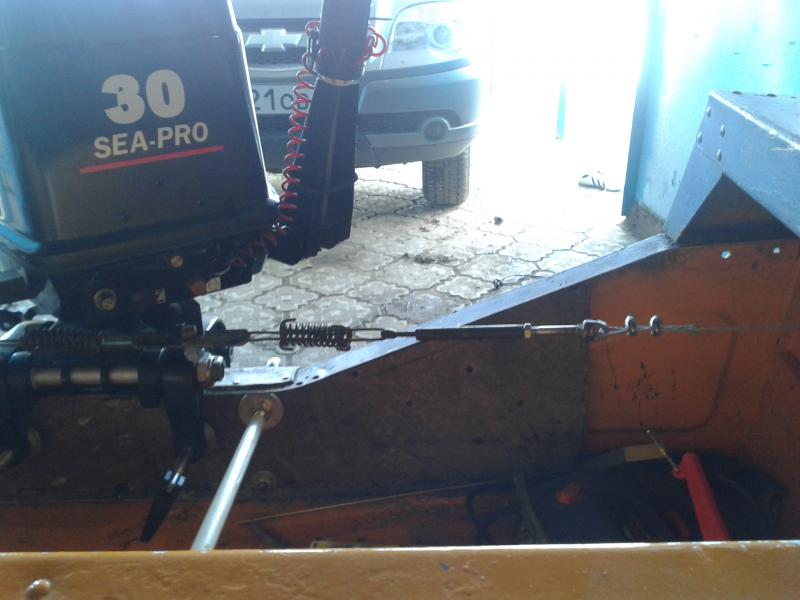

Не спеша двигаемся дальше.Постелил слани. Сделал передний рундук с откидными крышками.Установил дистанцию.Не подходит трос газа.Как на нем старый хозяин гонял,непонятно.На газульку надо делать другой кронштейн.

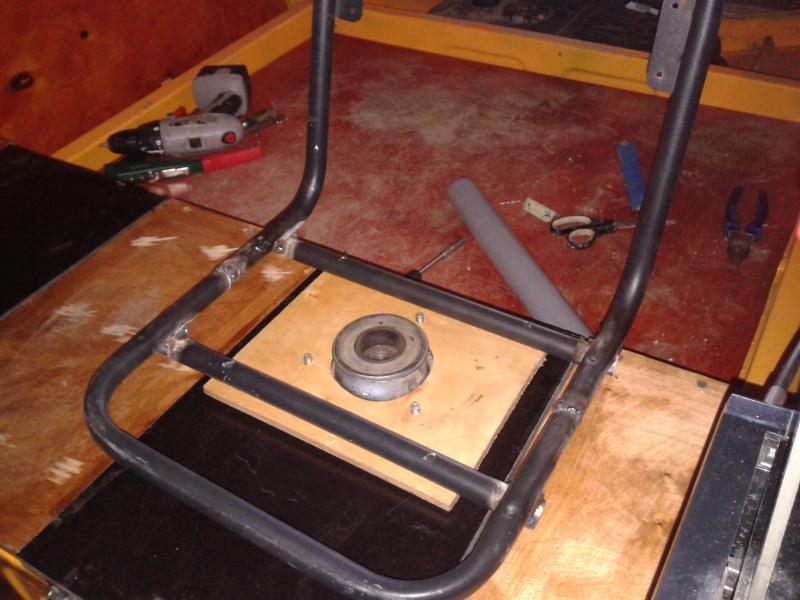

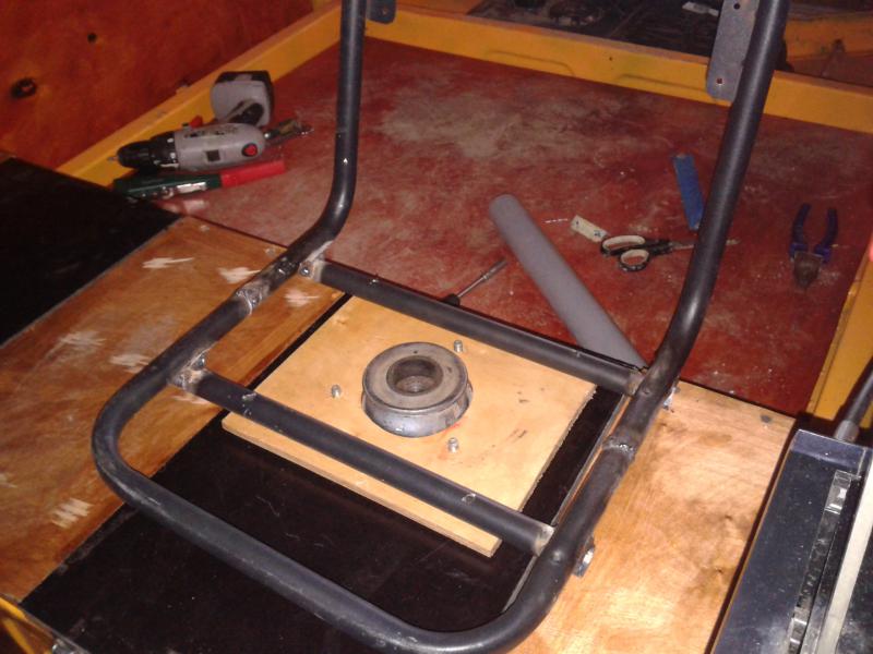

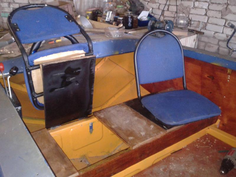

Вот такой будет поворотный механизм на сидушке.
просто Андрей
24.05.2012
1 915
91
РТ, Казань
Grizzly 580
Mercury 100
Вот и опорник свое применение нашел. :good:
parad
19.01.2013
151
Маркс
Ока-4
СЕА-ПРО Т30
Дааааа.Все идет в дело,переварил старые стулья-получились отличные поворотные сиденья.Под сиденьями рундуки под всякую мелочь.В лодке спать не собираюсь,поэтому пол под передними сидушками приподнял.Леща удобно будет ловить.

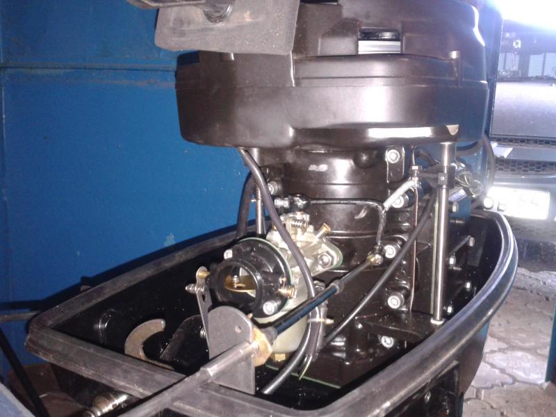

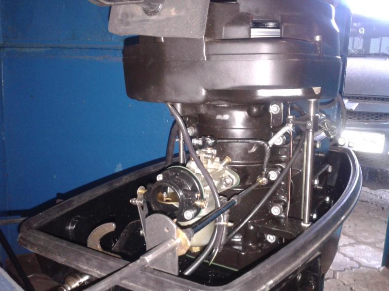

Сегодня не удержался,вышел наводу.Лодка не доделана но попробовать очень хочется.По лодке проблем нет,а вот мотор работать отказывается.Накачиваю грушей,завожу все нормально,трогаюсь минуты через три мотор глохнет.Опять накачиваю.Попробовать чтоб один грушей качал,а самому рулить,недодумался.Разобрал бензонасос там не чего нет.Две мембранки и два клапана.Клапана стоят правильно.В чем может быть причина неработы бензонасоса.Подскажите если кто знает.От бензонасоса к двигателю идет трубочка,не порвана все цело.Почему не качает?

Может игла в карбе подзалипает? Слышал бывает такое когда перед длительным хранением его не промывают.
Причин множество. Ищи подсос воздуха до топливного насоса. Знаю случай, когда шланги топливного насоса были перепутаны местами. Насос диафрагменного типа, работает от изменения давления в картере; возможно он не работает из-за перекрытия отверстия из картера к насосу. И герметичность клапанов. Сплющивается ли груша при работе двигателя?
parad сказал(а):
... мотор работать отказывается.Накачиваю грушей,завожу все нормально,трогаюсь минуты через три мотор глохнет...
Паш, а ты "воздушник"(винтик в пробке б/бака) открутил? ;)

Кажется нашел где подсасывает,но не знаю точно ли.В коннекторе нет прокладочки,но не знаю должна ли она там быть?Коннектор круглый с шариками. Подсос по шлангам исключаю.Шланги все заменил и поставил хомутики.

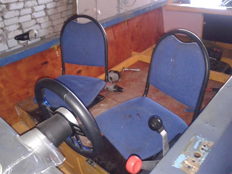

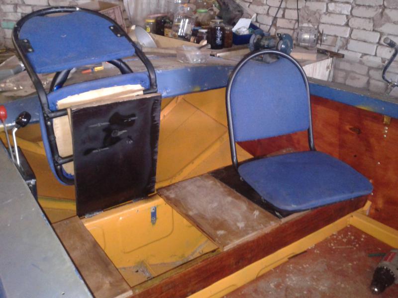

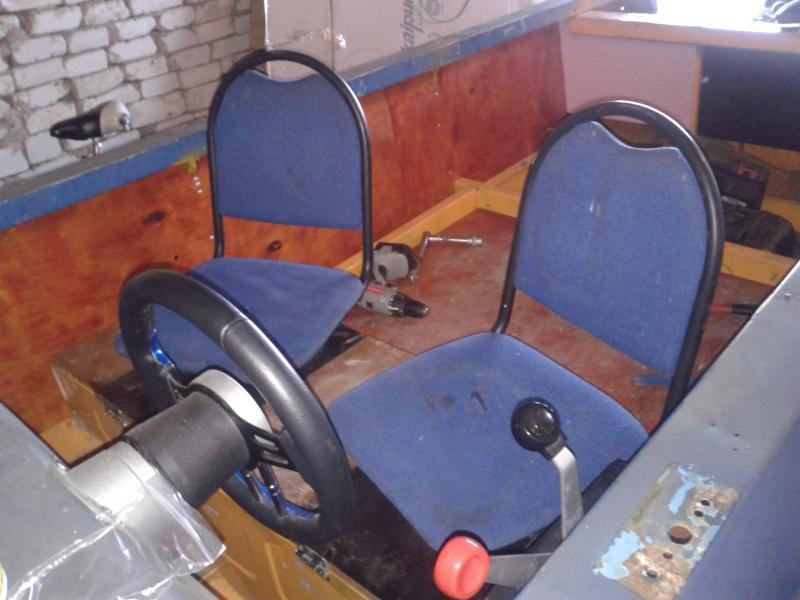

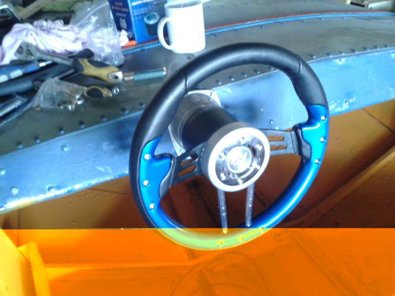

вот такие получились сидухи.

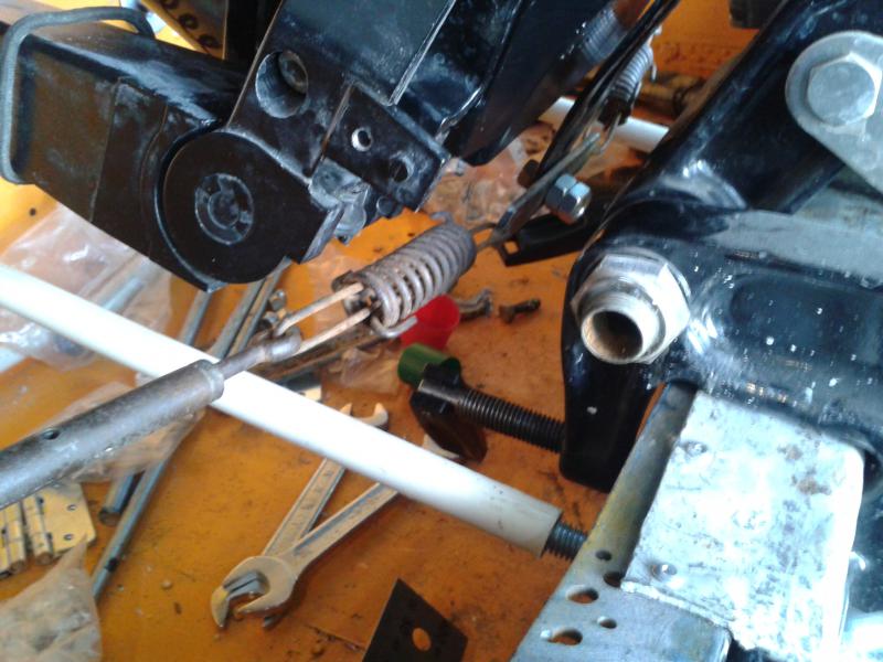

Вот такой пришлось придумывать кронштейн под газульку.

download/file.php?id=14883 Вот здесь видно коннектор,но в другой половинке нет прокладки.Должна она там быть?Без нее метал к металу.

Огромное,человеческое спасибо!!!! Всем откликнувшемся.Нашел причину не качания насоса.Действительно барахлил коннектор,соединил на прямую и моторчек зафырчал.Продолжу дальше,стало теплее,работать приятнее,но вместе с теплом прибавилось и домашних работ.На лодку времени уделяю меньше.

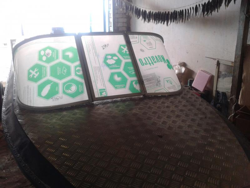

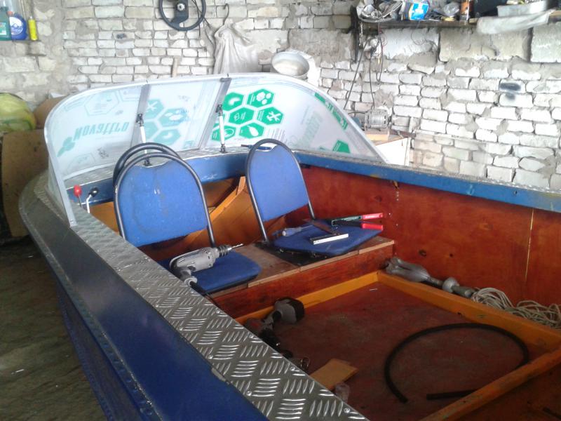

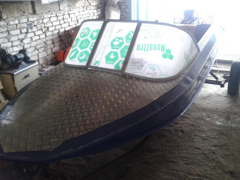

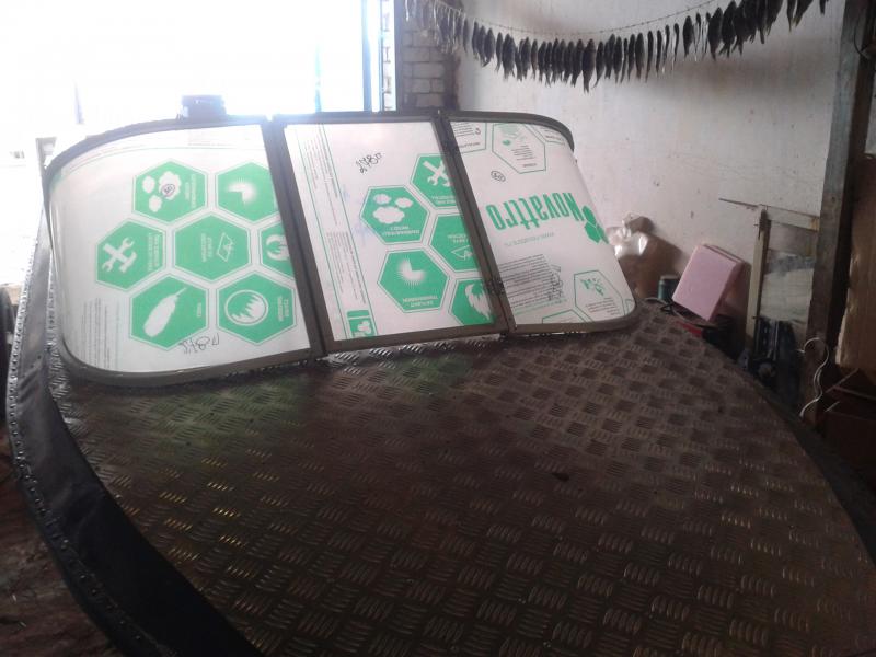

Вот обшил лодку рефленкой и поставил стекло.Извиняюсь за качество фото.Все с телефона,с фотика вставлять не умею.

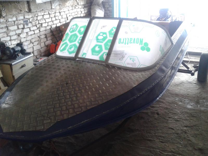

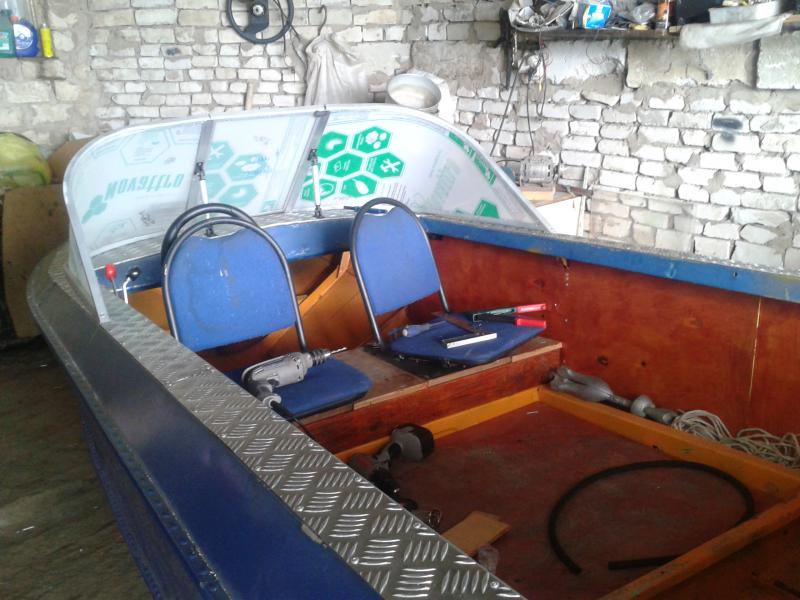

Вот еще одна,но здесь кажется главной рыбка,которая сушится на заднем плане.
Культурненько Паш! :good:
9 555
4 760
Паша,а стекло от ЛОДКА -44 ? О люке не думал? В носовой лазить в ОКЕ очень не удобно.
