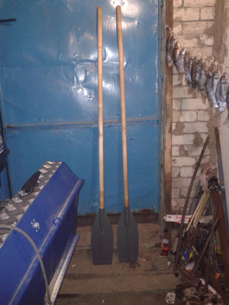

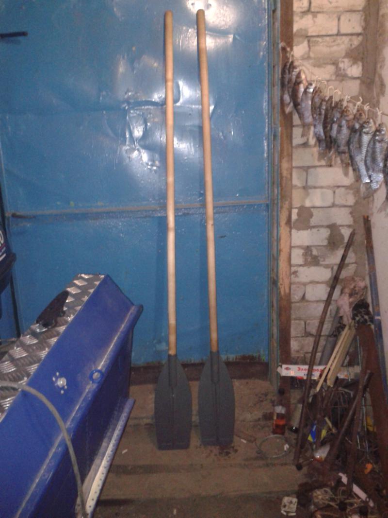

Вот такие бюджетные весла смастерил,цена вопроса 200 рублей.Лопатки товарищ подарил,а два черенка березовых по два метра длинной пришлось купить.

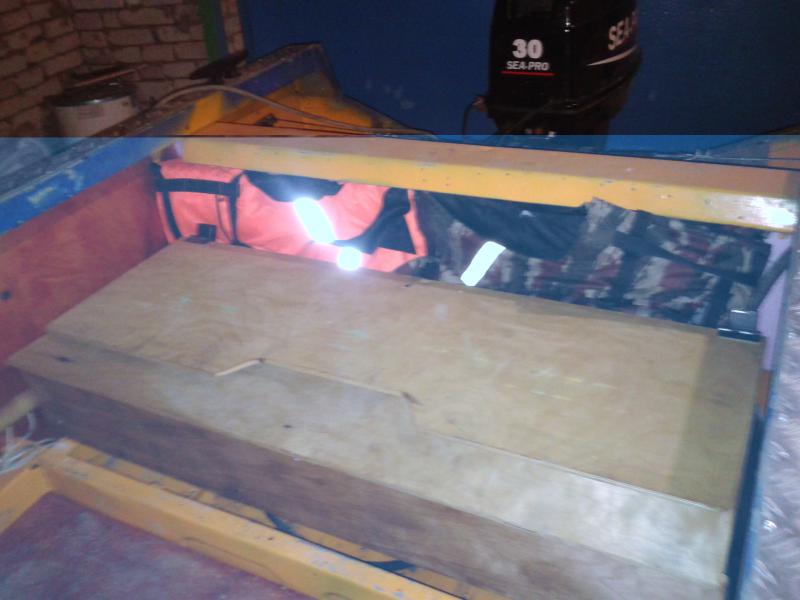

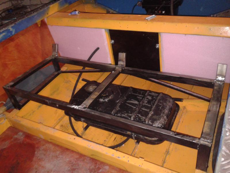

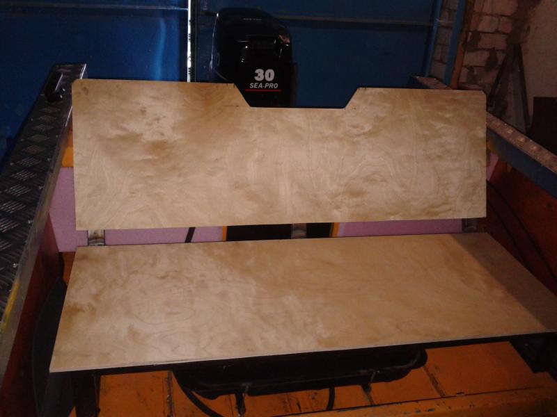

Сварил рамку под задний диван.

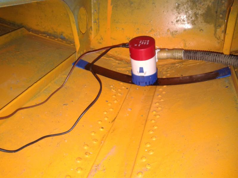

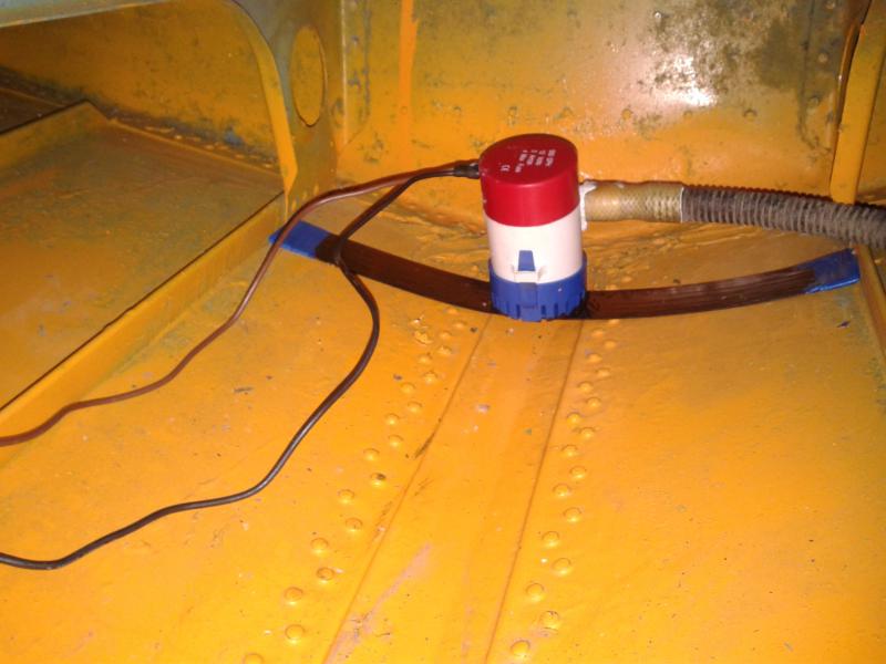

Установил трюмную помпу и стационарный бак на 30 литров.На бак только отдушину надо сделать и вывести повыше.

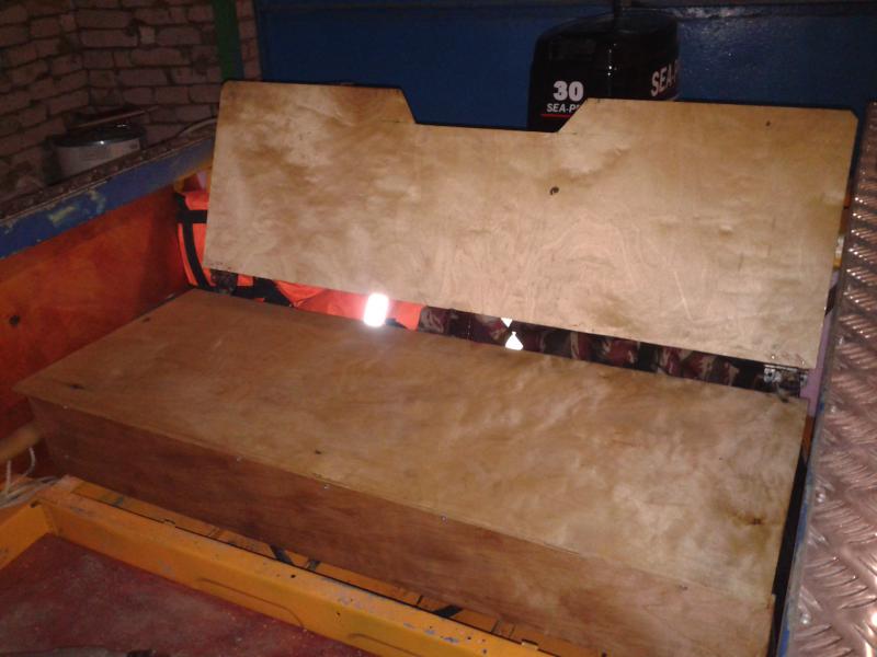

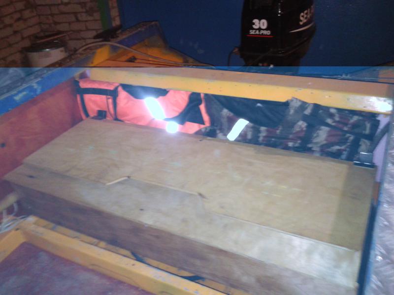

будет примерно так.Конечно фанера обошьется потом.

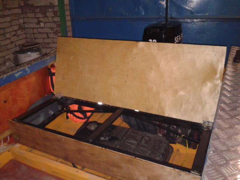

Трюмная помпа-это хорошо. Только зачем она, если корпус лодки не течет. А вот сливное отверстие с пробкой на транце обязательно: я его на фото не вижу.

реф-мех сказал(а):
За помпой спряталось.

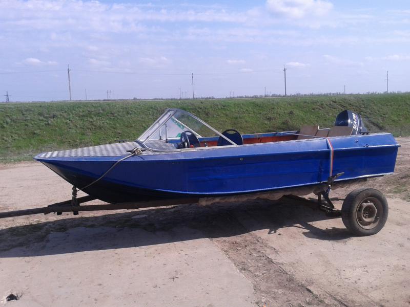

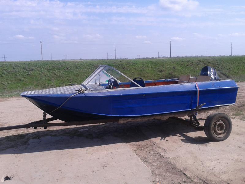

А вот и сама лодочка.

реф-мех сказал(а):
И сливное отверстие надо на транце и помпа то же вещь нужная, желательно что б включалась автоматически, я было дело протыкал корпус лодки, на ходу и не заметили, по мелякам шли, несколько ударов было, а когда вышли на глубокую воду о пробоине узнал только когда вода над пайолами появилась, благо помпа включилась (была еще не автоматическая) и быстренько лодку осушила, а первое впечатление да еще вдали от берега - Караул! Тонем!

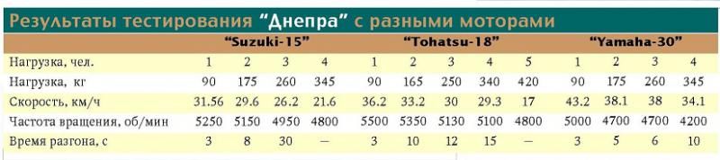

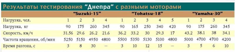

На главной странице этого сайта, в разделе ПЛМ выложена статья из КиЯ № 198 "Импортный подвесник на старой дюральке". Замеров скорости на Оке-4 там нет, а есть по аналогичному по размерам, весу и килеватости днища "Днепру". Это более или менее реальные цифры и по отношению к Ока-4 (под С-15 с нагрузкой 345 кг, глиссирования уже нет, сколько не разгоняйся).
