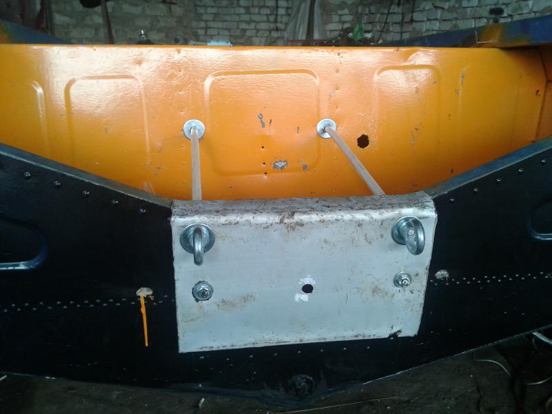

Потом всетаки решил поставить накладку с наружи.
parad
19.01.2013
151
Маркс
Ока-4
СЕА-ПРО Т30

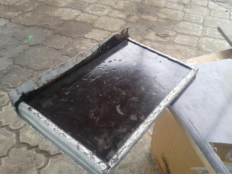

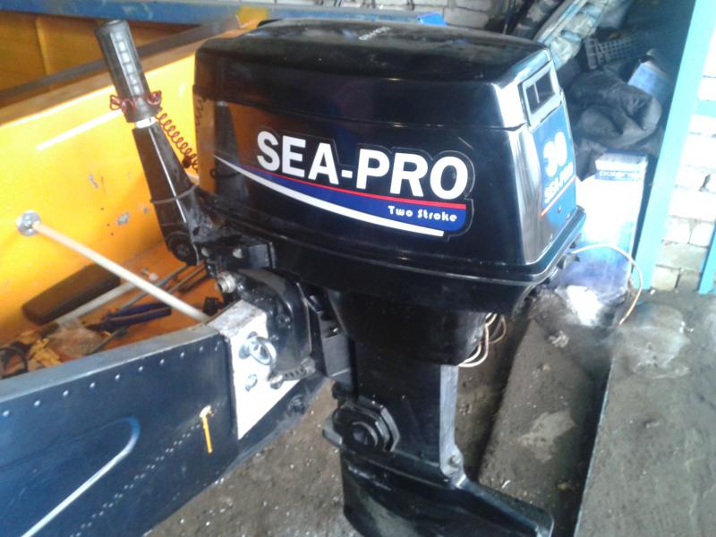

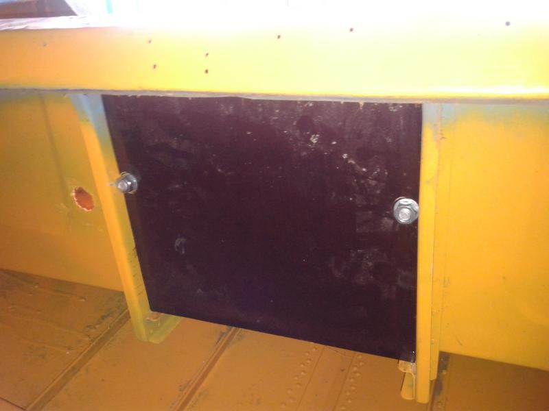

Обвернул наружную накладку аллюминием,взятым с бачка старой стиралки примерил......и получилось широко тиски с мотора не заходят на транец.Пришлось внутреннюю фанеру выкинуть.Оставил только текстолит.Все прикрутил,просверлил отверстие для слива воды.Да наружную фанеру всю промазал мастикой автомобильной от коррозии.Сейчас попробую скинуть фото того что получилось.
parad
19.01.2013
151
Маркс
Ока-4
СЕА-ПРО Т30
Померил мотор, все село отлично.

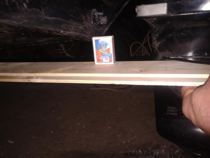

Это расстояние от АКП до транца.

Перегородку усилил вот так.Пускать брусок поперек лодки не захотелось.Транец и так крепкий.Думаю не куда не денется,да и мотор не 50 лошадей.
Молодец! Только всетаки желательно было внутри транца фанеру оставить, а с улицы листик потоньше поставить, так чтоб струбцина мотора налезла, но сейчас то уж, что есть то есть. :)
чтоб струбцина мотора налезла, но сейчас то уж, что есть то есть. :)[/quote] Спасибо.Получилось неплохо.Да и текстолит намного прочнее фанеры и не гнеет.Держать должен достойно.

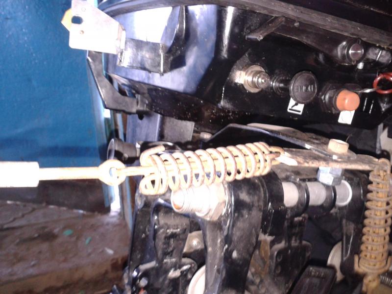

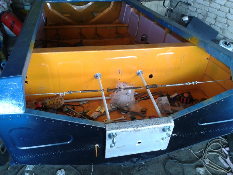

Начал рулевое,вот собрал....не знаю как правильно называется.

Паш, а зачем талрепки поставил?.. с пружинными демпферами они ИМХО( да и НЕИМХО тоже :hahaha: ) нафиг не нужные :yes: ...

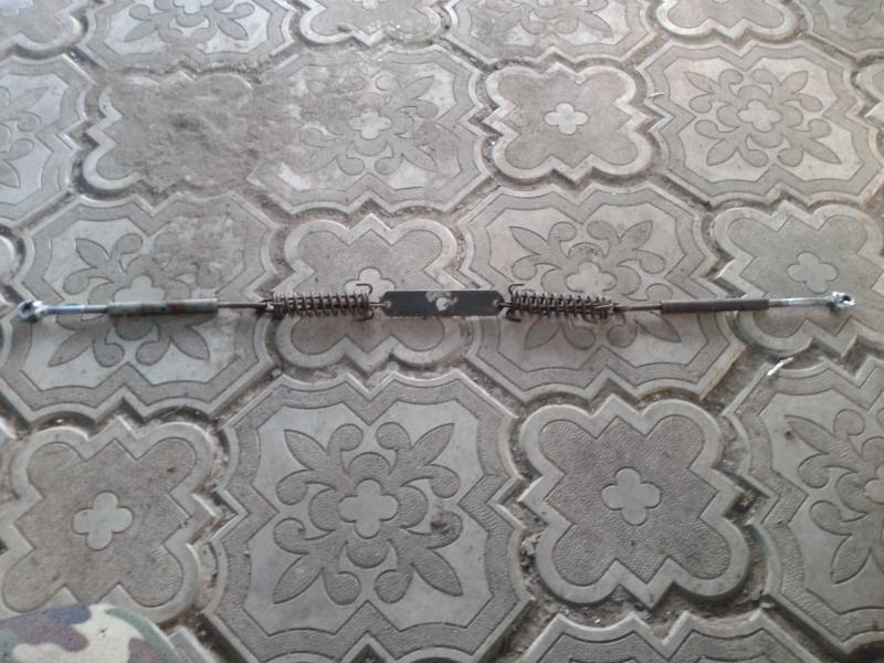

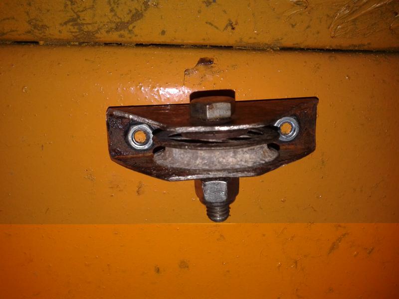

Сзади небыло роликов пришлось химичить самому,сделал кронштейны из обычного волновода.Ролики со стеклоподьемника.

Паш, а зачем талрепки поставил?.. с пружинными демпферами они ИМХО( да и НЕИМХО тоже hahaha ) нафиг не нужные :yes: ...
Как ненужны,рулевка с троссовая будет.

Вот так получилось.Самому нравится.На болте где ходит ролик резьбу сточил.Все смазал и поставил самоконтрящиеся гайки.

Ну вообще то талрепки для троса без пружин(ими подтягивают потянутый трос чтоб не слетел), а пружинки "собираются" непосредственно на тросе :yes: ... но ... "хозяин-барин" конечно, лиш бы не упирались нивочто :pardon:

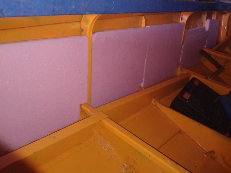

Вот такой гламурненький пенопласт,для наружнего применения заложил в борта.
Все правильно сделал, я только талрепы на тросы где борта вешал, они там не мешают крутому повороту мотора, и не видно их. :)

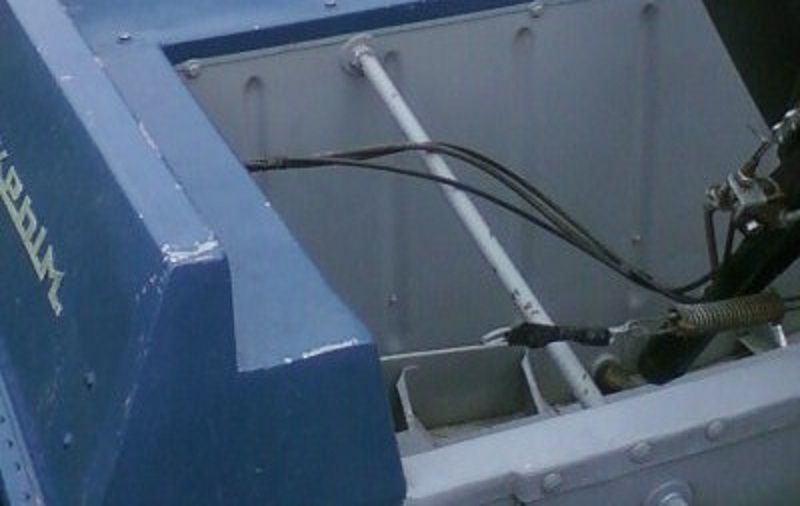

Сегодня собрал рулевку.Все отлично подошло и отлично работает.Только левый передний ролик пришлось переносить немного назад.Трос неровно вставал в катушку.
