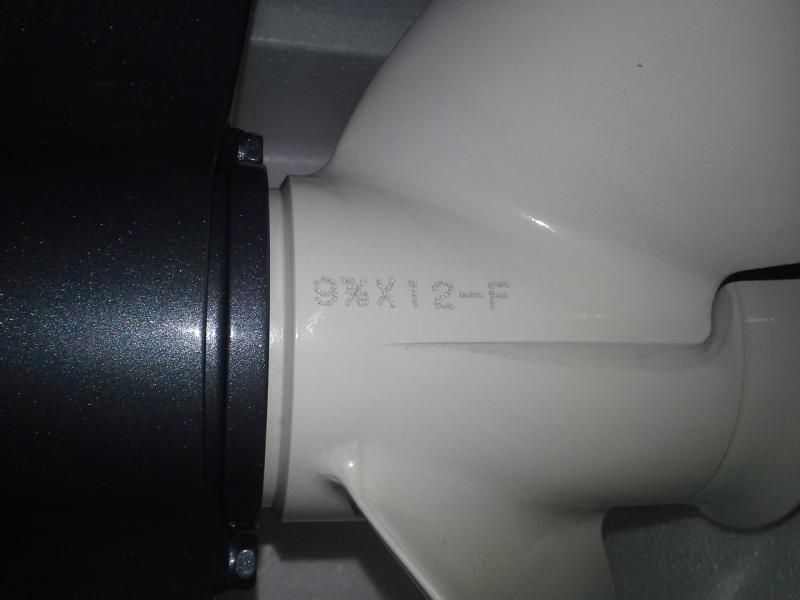

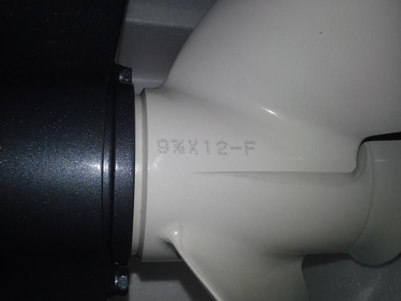

Коллеги,
а какой по вашему опыту винт оптимален для Ямахи-30 2такт на Оке-4 для загрузки 1-2 чел (75-130 кг)?
Штатный на Яме идет 12-й.
zavitay
04.07.2012
6 355
379
Стрела
Штатный 14 идет.
neherta
13.12.2013
3 681
516
Костромская обл.
ОКА 4
ХОНДА20
Штатный 12.И на хонде тоже. 30ке. Я на 20 ке с такой загрузкой летаю под 11" . Я б поставил 15"
Лыжник
01.08.2014
922
162
Ока-4
Suzuki DF30ATS
Там вроде 14" заканчивается
