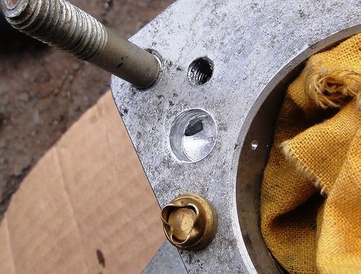

Ага! Спасибо , я тоже уже нашел это. Про мои задумки. Хотел клапан с бензонасоса. Но, как говорят-"Мяса мало". Это надо его горизонтально в колодец усадить и два канальца продолбить. Где-то Володя (Бешенный) советует шарик вкатить в сверловку без пружинки.
Вот и задумался : просверлить 2,0 мм горизонтально до забора конденсата, потом сверлом под шарик , например 4,0мм, а потом,- вкрутить на резьбе м5 болт со сквозным отверстием и сделать снаружи из него штуцер под шланг. И пусть шарик в создавшейся полости фунциклирует. Седла конечно подготовить-обработать.
Преимущества.
1.Не работает- выкрутил болт и закрутил заглушку.
2. Шарик- лох или не лёг. Разобрал-заменил или пристукнул им по седлам.
3. Плохо работает- масла в голове нет или мало. Тут уж это на долго.
6 399
774
Если я правильно понял, то во-первых, седло у шарика должно быть только сзади, чтоб вперёд прокачивало, во-вторых, места там всё равно мало, даже снизу картера, слишком ювелирный клапан получится. 4мм шарик не оставит места для прочего. Стенка тонкая.

Если клапан сделать горизонтально, то места хватает для 5мм. Сверловка по одной оси получается легче. При стоянке вся заначка конденсата будет уходить вниз, клапан не держит. При запуске будет "засуха". Но все лучше с перекачкой! Я так думаю. :?
6 399
774
Почему это не держит, назад его столбом подопрёт, хоть и не "Красноярским" :D С этой точки зрения лучше вертикально, ещё и масса шарика. Горизонтально - это как у меня? Где же там 5мм взять...

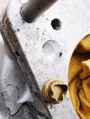

Вот где стрелочка. Там помясистее. 11,5 мм-5,0 мм=6,5/2=3,25 мм на стенку. Это так много! Можно и на 6 мм закатить шарик. Только инерция возрастет. Лучше помельче. :good:

Ну если поперёк, тогда да. Только неудобно, близко к подмоторной плите, заглушить бы сбоку и штуцер сверху, но клапан внутри останется. И картер должен быть прочным, а тут сильно ослабит пещера. В порядке критики :D

Я могу и через бобышку шпильки. И её в том числе проткнуть. Там за шпилькой сплошной "окорок".

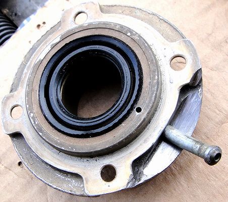

Да, новье. Только делали уже планово. До 80 года на шпильке крепления была втулка для соосности с отверстием в подмоторной плите. В этом, уже нет и следов. Но затычка с сальниками имеет наружный приливчик на высоту 5 мм точно по диаметру подшипника картера.
По цилиндру на длину хода поршня продир 2х0,1мм в районе замков колец на поршне. Видимо что-то было. Ну и так если копаться , то можно еще что увидеть. Это у совсем нового.
6 399
774
Бобышку не надо, наверное, лучше уж мимо.

Когда засучил рукава, оказалось подмоторная плита со своими загибулинами и устройствами не дает поставить "целовальщика" куда попало. Ни спереди, ни с боков. Только под бензонасосом.
Дрелью по дюралю не хочу,-хорошо надписи гравировать. Снял нижнюю крышку картера, потому что под станок сверлильный вся голова мотора не входит. И тут я понял- чего мудрить. Поставлю штатный клапанок с бензонасоса. И делов на три сверления. Как сделаю, с меня портфолио.

А в подмоторной плите уже паз есть. Всасывающее отверстие я сделал выше пояска на сальниковом корпусе с таким намерением, чтобы нижняя отметка конденсата стала как раз по его уровню. Штуцер для нижней крышк картера ищу. В гараже черт поиграется и отдаст (надеюсь).
