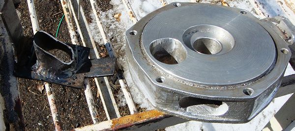

Сегодня в проставке "прогрыз" отверстие под боковое расположение карбюратора. Не дюраль, а "титан!". Ну очень крепкая!
Получается что надо! Теперь от карба смесь полетит по прямой в золотниковые колодцы. Расстояние уменьшилось на глазок с 15 см до 5 см. Можно будет без проблем установить любой из названных выше карбюраторов.
При осмотре разобранного двигателя выявил "каку". Так на проставке картера , со стороны верхнего золотника, шпонкой этого золотника прогрызена в "лабиринтном" отверстии ступенька 1,5х1,5 мм. Причина- нижнее колено к/вала просело и давай углом шпонки фрезеровать низ проставки... Мотор почти новый, подшипники без люфтов.
Опустится может только нижний подшипник,- но он сидит прочно. Вывод. Надо при сборке мерять осевой выбег коленвала в картере и регулировать, если не посадкой подшипников, то регулировочными шайбами. А так "щепки летят" прямо по золотниковой поверхности и в цилиндры. Может этим верхний цилиндр у себя и задрал.

Фотки обязательно будут. Сегодня все бегом-кувырком. Завтра чистовая обработка. И приброс фланца на проставку в виде горизонтальной несущей полосы с отверстием (ну например на 30 мм) и крепежными шпильками. А концы полосы своим продолжением с подгибом очень хорошо закрепятся на проставке болтами с обеих сторон "прогрызенного отверстия". Затем сформирую переходное горло с 30мм на овальное 35х20 мм. Залью выданной на гора стружкой с проставки, смешанной вкрутую с очень малым кол-вом эпоксидной смолы все свободное пространство, вытяну чопик из полученного горла. И в эксплуатацию протез!. А там посмотрю как будет ходить.

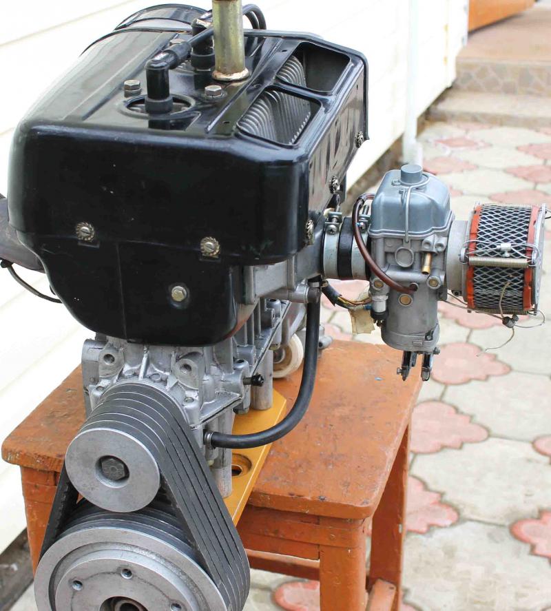

Кину еще идейку.Моджно сделать фланцы с патрубками и соединить через резиновый кусок дюритового шланга.По "самолетному"...Длинной этого шланга можно отрепетировать на максималку и что бы из карба не летело. Заодно как амортизатор работает,чеб в поплавковой бенз не закипал
Бешенный
08.12.2010
2 664
238
Волгоградская обл Светлый Яр
Владимир Валерьевич
Это старый легендарный Ротакс 503.Неубиваемый всеми чтимый мотор.С производства снят.Рыбинцы сейчас такой же выпускают ,но обозвали его РМЗ 500.Железье полностью буржуйское вот только с зажигалкой перемудрили.Этот еще с контактным.С 500 кубиков снимают 50 лыс при оборотах 6500

Обработал отверстие. Приготовил вот такой съемный патрубок. Но не понравился. Уж очень плохое переходное отверстие получается. Круто с цилиндра на элипс переходит.
Тут еще материал отзывов по настройке впускного канала прочел. Не очень хорошо когда нагрузочная характеристика становится более острой и приближается к более высоким оборотам.
Это для спорта.
Более того внимательно ознакомился с штатным впускным каналом Привета. Так он при своей длине, имеет раздув в средней части более чем в два раза превышающий входное отверстие карбюратора. Наверное спортсмену Мартусевичу тоскливо было ехать на не спортивных режимах.

Раздув может для резонанса на более низких оборотах, а может случайность. Разброс размеров просто ужасный, особенно на отливках, так что раз на раз не приходится)) Головки на одном и том же моторе на разную глубину выфрезерованы, окна в проставке снизу и сверху, так что... Может, Мартусевичу повезло больше))

Думаю, позже приварю болванку Ам к проставке и обработаю под фланец для опытов. А у меня две проставки отлиты идентично. Безусловно раздув для устойчивых низких. Проставку заменить - рутинная работа. А тут надо собирать Привет на весеннюю путину.
