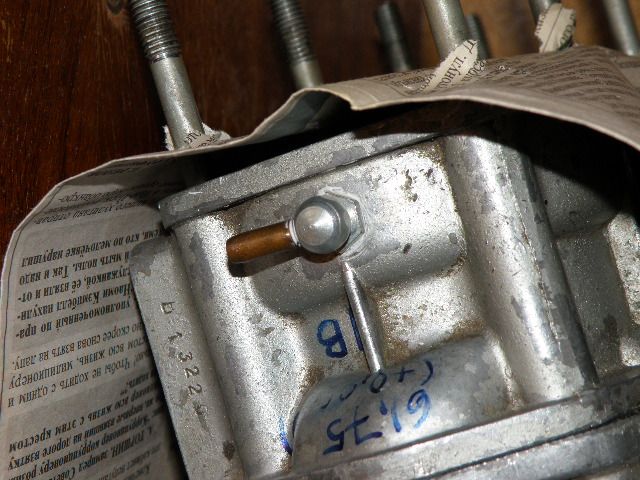

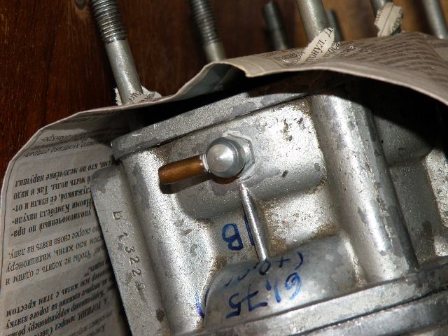

если не трудно сделай пожалуйста фотку штуцера верхнего цилиндра поменьше масштабом, так сказать, что бы нагляднее было видно что к чему.
6 460
786
Надеюсь, так виднееГильзаЭх, столица сибири, так и растак, даже Абро нет, пришлось такой, говорят, не уксусный.

Дойдёт и до этого, а пока поршни новые есть, 61.75. И не от какой-нить, а от сузуки ДТ30 3-х цилиндровой говорят почти идеально.

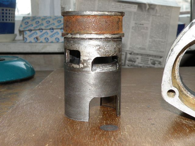

Попробуйте окна пильнуть на пару милиметров, для добавление мощи!!!!!!!!!! Только развёртку надо найти!
6 460
786
Какие окна, куда пилить (вверх или вниз), при чём тут развёртка? Вообще-то пилить наобум лазаря опасно, можно ухудшить. НО я уже запилил, выровнял один вниз, другой вверх на 1мм, было смещено, для того и распрессовывал.

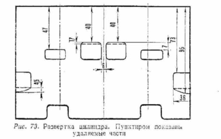

Ага, наверное имеется ввиду развё1ртка не как инструмент, а как чертёж окон на плоскость. Кто бы рассчитал сначала...

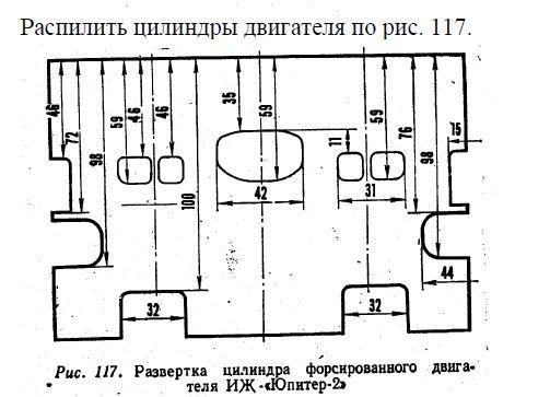

Да да именно про чертёж развёртку, в книге Григорьва есть развёртки на мотоциклы 350 иж юпитеры может подойдут?

Вот нашёл на юпитер-2 но не уверен что подойдёт.
6 460
786
А я уверен, что не подойдёт)) Только про Юпитер услышав))

Вот это более мение похоже написанно поднять выпускное окно на 1.7 мм
6 460
786
Мотор-то совсем другой, единственно, что роднит, так это НхD.

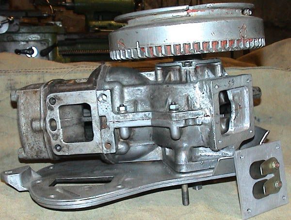

Как вам такая идея системы впуска на привете? Фото надыбал в интернете.

хм, жесть! а где второй цилиндр? И помоему дефлекторная продувка имеет меньший кпд.

А на фото я вижу одноцилиндровый "Привет22/2" со всеми его достоинствами. А что, наверное лучше ветерка, и на мощной ноге? Только вот дисбаланс не всплывет?.

Там штатная — возвратно-петлевая, трехканальная.
А головка-то жаренная! Да и хвостовик самодельный. Интересно результаты работы такого кастрированного Привета.

я имел ввиду клапана, видимо неправильно выразился. у привета золотниковый, а клапанный с малоым кпд хотел сказать. а откуда понял что прожаренная? типа чуть темнее чтоли? имха дисбаланса не должно быть же, кв сам по себе балансирован по щекам, а однопршневой точто будет дергаться и так понятно почему. идея хороша такто, вот есть же планета и минск, отлично работают, по крайней мере получше юптера это точно.
