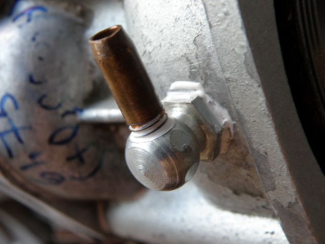

попутно вопрос, как и где сверлить дырку для удаления воздушной пробки? хочу сразу доработать до первой воды.
В самой верхней точке водяной рубашки верхнего цилиндра. Эх, сверлить так сверлить, можно и в нижнем заодно)) Штуцер лучше угловой (удобнее с ним), проходное сечение (дырочку) чем меньше - тем лучше, чтоб много воды не гнало, отбирая от основной ветви. Беда с готовыми, пришлось колхозить такой самому, из пресс-маслёнки, трубка медная от хододильникаПродувается ртом с трудом, при работе сикает тонкой струйкой. Осторожно, стенка в рубашке довольно тонкая, потренируйтесь на чём-нибудь другом.

спасибо, а шланг куда? просто за борт? нижний имхо сам наполнится. а реально помогает воздухан?

Ну да, не в лодку же)) Я вывел в задних углах поддона, через дырочки шланги наружу, висят телепаются, сикают в разные стороны. Условия вытечения воды из нижнего почти такие же, как и из верхнего, думаю, пробка тоже может быть. Так спокойнее))
Вот говорят, что хватанув воздуха на волне, вихревая помпа не засосёт без останова, может, это дело повлияет в обратную сторону? Надо будет испытать.
