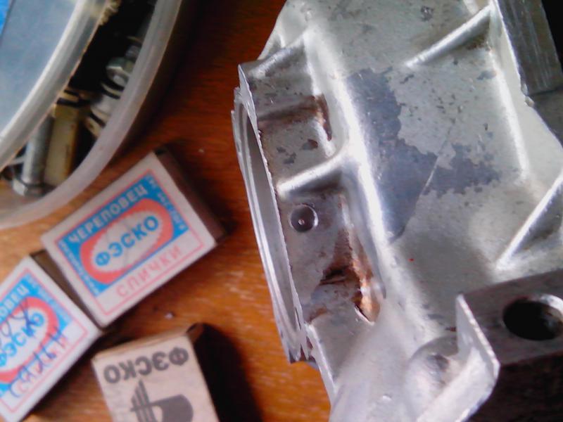

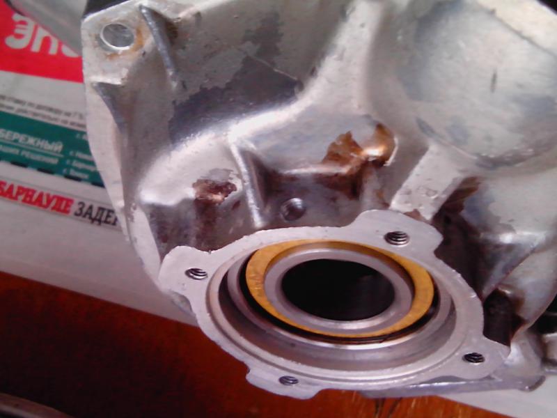

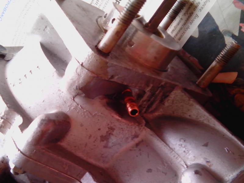

Да, а насчёт обтачивания лишнего - нечего тут обтачивать, буквально нигде, всё буквально впритык. Вот пытаюсь маслоперекачку соорудить снизу вверх - всё такое тоненькое, прямо засверлиться негде))

<Вот пытаюсь маслоперекачку соорудить снизу вверх > вот опять же плагиат... Шучу!!!!:jokingly:
Ну что поделаешь, если многое придумано до нас))) Многое, но не всё... Мозгуешь-мозгуешь неспешно мысль, глядь - а уже запатентовали)))
