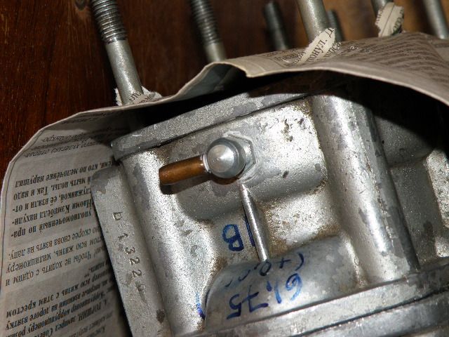

Продолжаю восстанавливать и дорабатывать свой привет 22. Сегодня врезал угловой штуцер масленку с удаленными шариком и пружинкой в верхний цилиндр. Точно также как тут фото было. На нижнй цилиндр не смог, иначе все пришлось бы заново разбирать, недавно тока перебирал головки. Думаю если обнаружу перегревание на нижнем, только тогда врежу, сам штуцер куплен и лежит уже :). Заодно по случаю полирнул внутренности головок обеих и насколько позволило верхние части поршней. Подскажите, что это даст? Или напрасная трата времени? Лошадок прибавит? Тут писали что некороторые образцы до 29 выдавали лошадей. По наличию времени полирую винт, как появится еще полирну подводную часть дейдвуда. Хотя оно не даст сильно много мощи, но в текущем состоянии сапог сильно покоцан. Также в планах установить стартер на маховик, а то родной плохой да и нету его вообще

Кстати, этот штуцерок медный насчёт коррозии будет способствовать, подумалось... Контактирует с водой. Придётся другой материал искать.
