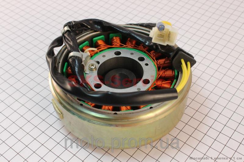

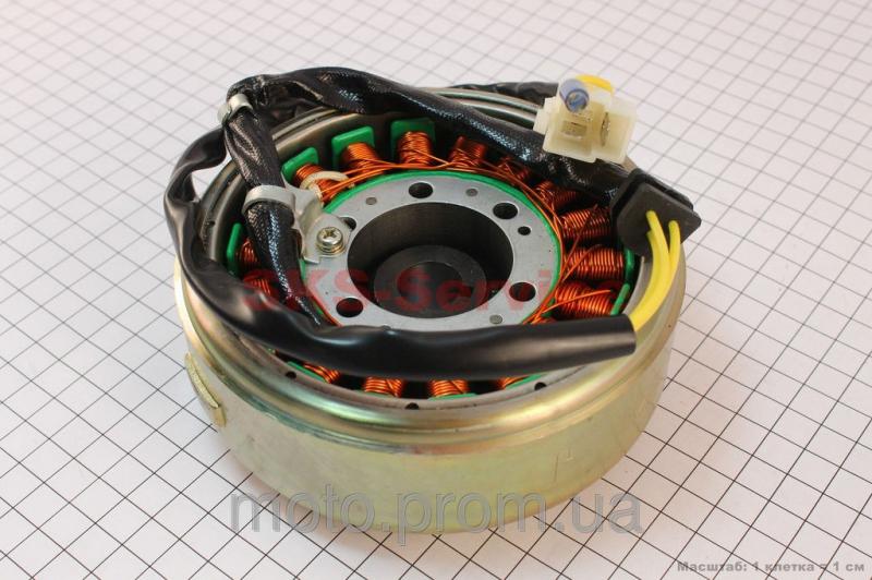

Зачем всё это лепить, если есть очень простой и легкий способ, да если захотеть еще и автономный. Вот к примеру 2 3-х фазных генератора где то читал что такие способны выдать до 240 Ватт... стоит он порядка 3000 руб. (рис.1)
И есть еще автономный вариант с CDI...(рис.2) генератор мощный еще и CDI. Сделать только основание под него, выточить ступицу новую под ветроконус и сделать 2 индукционных датчика на поворотном основании.
Такой генератор на оборотах около 1000 на скутере выдает 13.8-14.2 Вольта и спокойно заряжает АКБ и при отключенной клемме АКБ спокойно работает на ХХ со включенным светом (свет горит почти в полный накал, лампочки около 40 Ватт 2 шт.) .
Кстати регулятор от того же скутера 3-х фазный стоит порядка 500 рублей...
Если на Вихре работает значит и на Ветерке спокойно будет.

Дык, если имеешь в наличии такой генератор, как я писал выше. А получается. что мотор стоит дешевле генератора. А если нет, то новый покупать нецелесообразно. Если только на разборках найти. Да и то, сейчас там оборзели, хотел насос топливный купить - мне его предложили за 2500, типа фирменный, а он и новый стоит дешевле.
С нуля начинать, может и стоило бы, а так у Леонидыча уже и стартер и еще примочки стоят, что теперь их демонтировать или переделывать?..

вчера заезжал в магазин б/у такой стоит около 1500-2000 тыс., регулятор около 200 руб., а венец можно и на этот маховик выточить....

Эти красавцы безусловно уже новое поколение надежных и мощных генераторов, конструктивно они более подходят на ПЛМ и это понятно, они же по маховичному принципу сделаны. Тут уже обсуждали этот вариант, нет вопросов.
При желании можно сделать всё, а если ещё и в финансах не сильно ограничен то это уже победа.

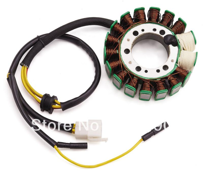

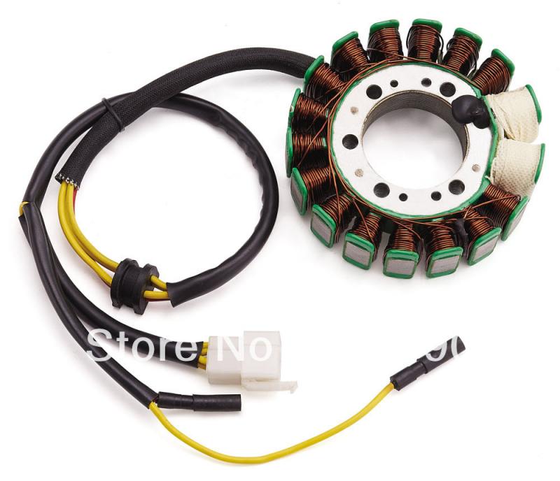

У меня с прошлого года в голове брожения по поводу поженить вихрёвский маховик со скутерным. Думал выкинуть с вихрёвского магниты, со скутерного высверлить заклёпки и проточить отверстие под вихрёвскую ступицу. Т.е. скутерный маховик спрятать вовнутрь вихрёвского, а между стенками маховиков впихнуть два индуктивных скутерных датчика. Систему зажигания соорудить двухканальную. Однако у нас в скутермагазине датчики широкие и не помещаются между маховиками :(. Внутренний диаметр вихрёвского маховика 150 мм, скутерного 110-120 мм в зависимости от вида. Датчик, который был в наличии, шириной 25 мм. Можно конечно изготовить сигнальные пластины наподобии скутерной с поправкой на увеличенный радиус и прикрепить в освободившиеся отверстия на вихрёвсом маховике, либо пошукать датчики с более компактным корпусом. Естественновсё отбалансировать.
В Али-корзине у меня уже год тусуется комплект DC https://ru.aliexpress.com/item/Magneto- ... 76121.html
Есть подобные энергонезависимые AC.
К нему надо будет трёхфазный выпрямитель-регулятор. Типа https://ru.aliexpress.com/item/6-Line-V ... cbac&tpp=1
Если не ошибаюсь, надо будет использовать какое-то нагрузочное сопротивление после выпрямителя на случай отсутствия нагрузки.

Вы не сравнивайте скутерный генератор который выдает от 80 до 240 Ватт и Ветерковский который выдаст в лучшем случае ватт 50. А так да этот резистор стоит для того чтобы генератор не работал без нагрузки во время отключения головного света...

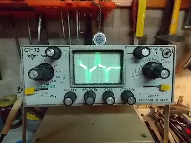

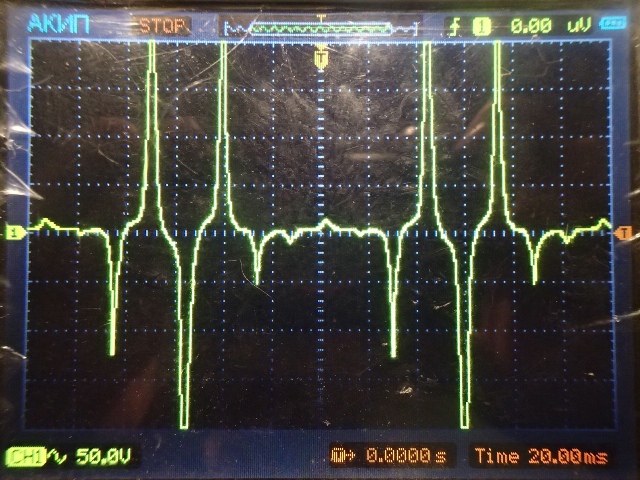

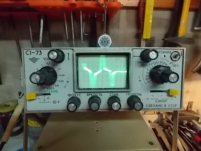

Сегодня целый день провозился с головой. Подключал осциллограф. Посмотрел что и как. Как будет кнопка стоп работать и что выдает зарядная катушка. У меня дрель выдает максимум 1200 об/мин. Подключил мост, и с него через амперметр на зарядку аккумулятор. 300 мА выдает на этих оборотах. На 20 ваттную лампочку 450 мА. В общем, с трех катушек по идее должно выходить около 1 А, на этих оборотах. Реально, конечно, будет немного больше. Ибо ток импульсный трапецеидальной формы.
Пакет там интересный идет на МБЭ
Ниже осциллограмма Кости IGNAT
Современный осциллограф, другое качество. Что тут скажешь!
