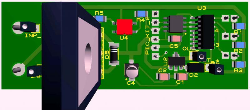

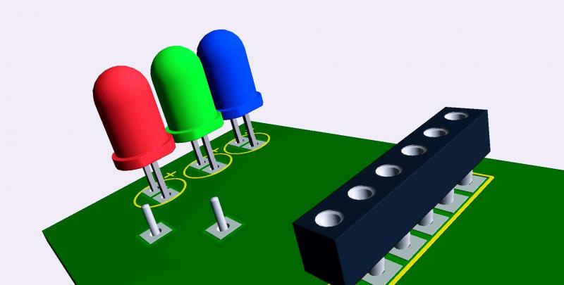

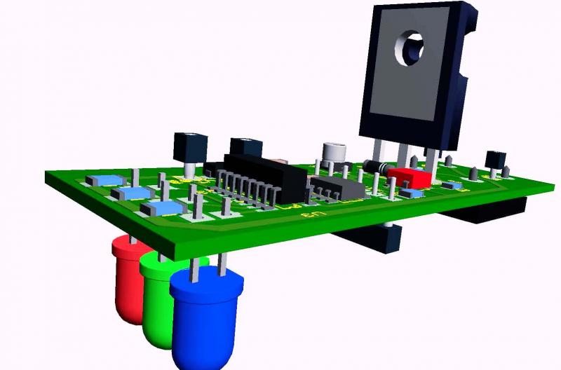

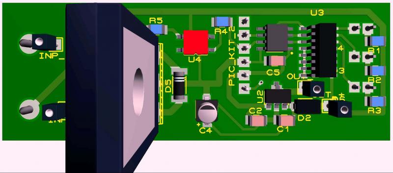

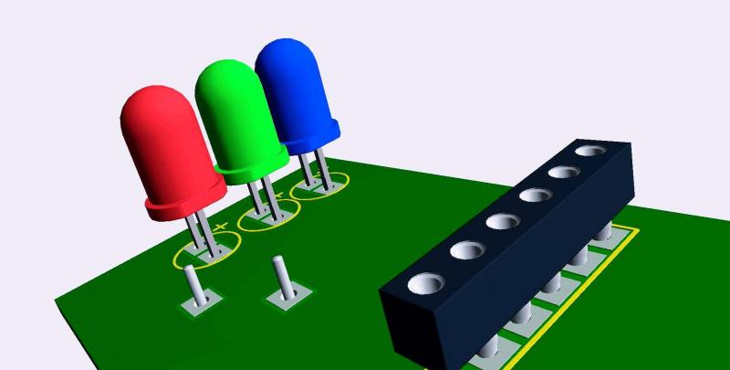

Владимир, вот мой вариант твоей идеи только чуть в другом исполнении...
Транзистор в реальности стоит наклоненным в горизонт с платой, светодиоды вставлены в отверстие корпуса будут. Но пока есть желание погонять в таком примерно виде. Что бы если что... что то подправить. А потом заливка в компаунд и ... Пользоваться... С учетом мощности транзистора этот регулятор можно ставить практически на любую технику с малым потреблением электрической мощности. До 200 Вт транзистор должен потянуть.
Motorix
16.11.2010
1 127
132
Южанка
Мерк 15, Вихрь 25, Нептун 23
Суть такая же, подключение АКБ через MOSFET по команде контроллера который отслеживает напряжение на АКБ.
Световая индикация работает так...
Диапазон разбит на вольты. От 12 до 15.
Uакб<12 В - cиний
Uакб от 12 до 13 Синий - зеленый
... 13 - 14 - Зеленый
14 -15 Зеленый - Красный
Больше 15 - Красный.
Внутри так же есть тах и одометр. Но для вывода нужно экран прилепить. Так что возможно появится какое то новое устройство, на другом камне (ножек не хватает для экрана). А может экранный модуль собрать и в сеть соединить.
Так что большое спасибо тебе за столь оригинальную идею. Я теперь и остальные регуляторы на контроллер переделаю. И шунтирующий и импульсный. Попозже выложу.
