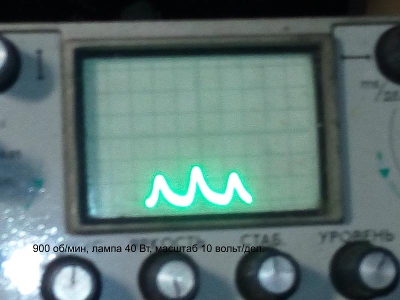

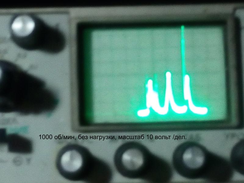

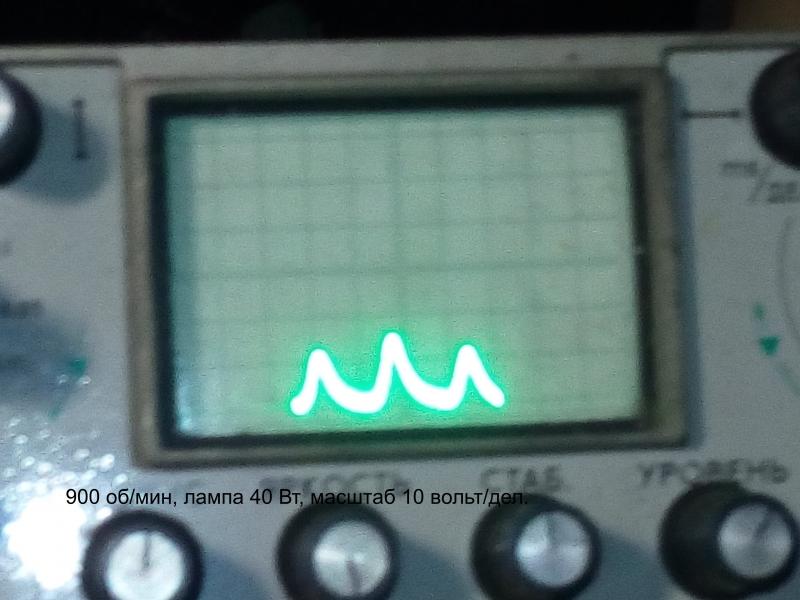

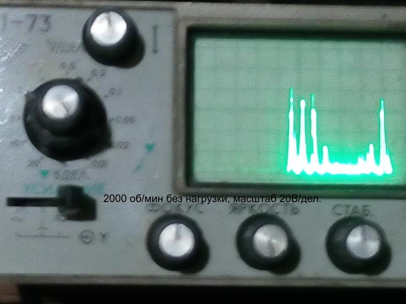

Несколько дней назад приобрел себе эхолот Lowrance Mark-5x DSI. Потребляемый ток - 200 мА, т.е грубо говоря, потребляемая мощность 2,5 Ватта. Решил еще раз проверить осциллографом, что выдает генератор Ветерка. На холостом ходу при 1000 оборотах амплитуда средних импульсов примерно 75 вольт, и до 3000 возрастает до 90 ( это короткие выбросы, которые для активной мощной нагрузки опасности не представляют). Если подключаешь двух ваттную лампу, то большого снижения амплитуды нет. На 40 ваттной, уже амлитуда падает до 18 вольт. На конденсаторе 3000 мкф, среднее значение напряжения 25-26 вольт. Но конденсатор греется капитально. Снимать осциллограммы не стал, потому что делал все на улице, сильная засветка экрана. А теперь делаем выводы: Если подключать шунтирующий регулятор, то последовательно с ним надо подключать нагрузку примерно пол ома сопротивлением), ну хотя бы 1 ом. Иначе он будет постоянно подключен в режиме кз и скорее всего быстро сгорит. Я, думаю, что для нормальной работы надо смотать примерно 1/3 витков.
Вчера часа три на троллинге. Напряжение на аккумуляторе 15,5 вольт. При переходах почти 18. Конечно, если поставить автомобильную хотя бы тридцатку какую-нибудь старенькую, то она все переварит и будет стабильно держать 13-14 вольт. А семерке больновато получается. Еще вариант использовать два, и если долго предполагается рыбачить, то с одного брать питание, а второй заряжать, если предполагается длительная рыбалка. Это, разумеется в целях защиты от случайной потери контакта с аккумулятора и питанию только с генератора. Это самый, на мой взгляд, надежный и разумный вариант, как безопасно эксплуатировать эхолот в надувной лодке.

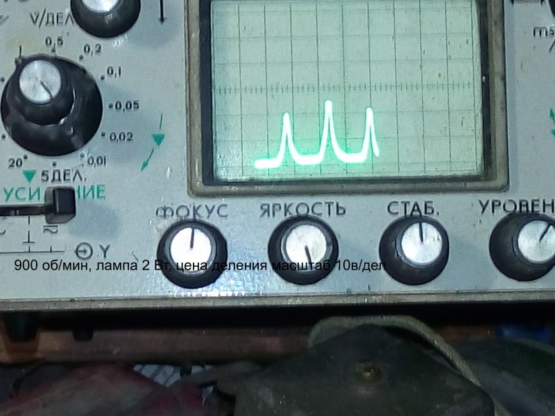

Лампа при таком генераторе и не должна нормально светиться, Да, действительно, форма сигнала не синусоидальная, а почти треугольная (после диодов) поэтому время действия вершинки треугольника, от 25 вольт до 12,7 мало, и количества электричества, поступающего с генератора на аккумулятор, хватает при нагрузке 2-3 ватта или для чистой зарядки, а вот какую максимальную нагрузку можно подключить, чтобы аккумулятор не разряжался хотя бы, на малых оборотах, наверно, 4-5 ватт не более. Добавление витков, ничего не даст, ибо генерируемая мощность останется такой же, Ну будет однваттная лампа, гореть чуть поярче, а при подключении нагрузки, равной генерируемой мощности, напряжение все равно упадет. Законы физики не обманешь. Хоть миллион витков туда наматывай. Сейчас дождь, пойду попробую в гараже снять экран осциллографа, чтобы понятно было.

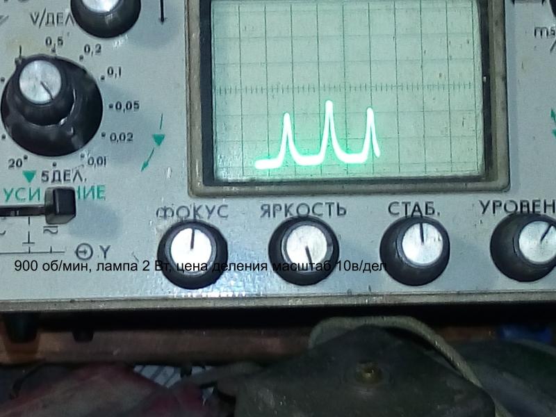

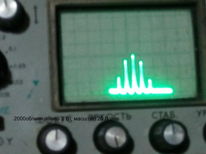

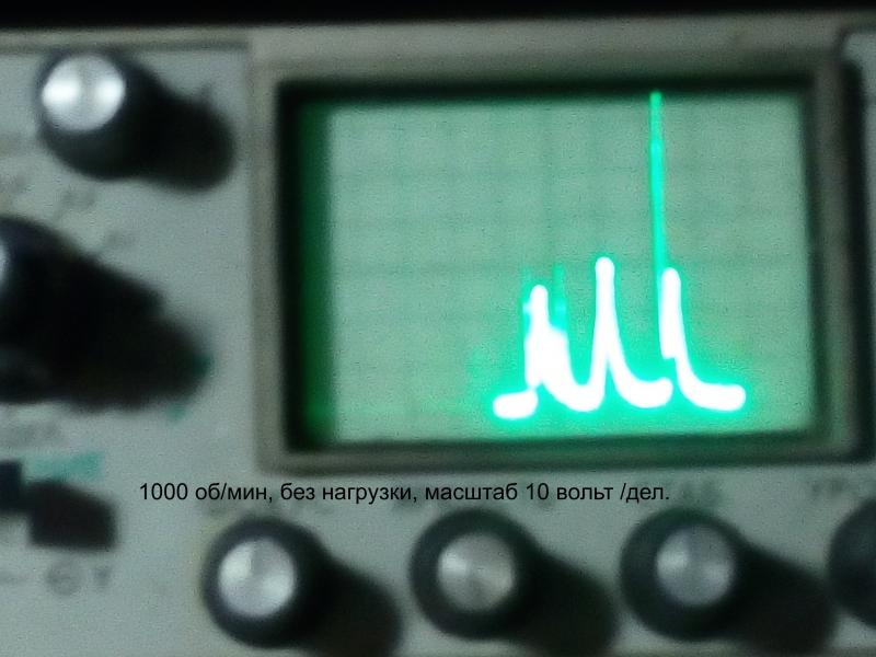

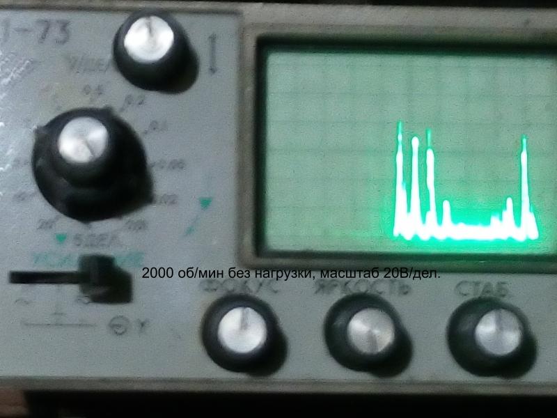

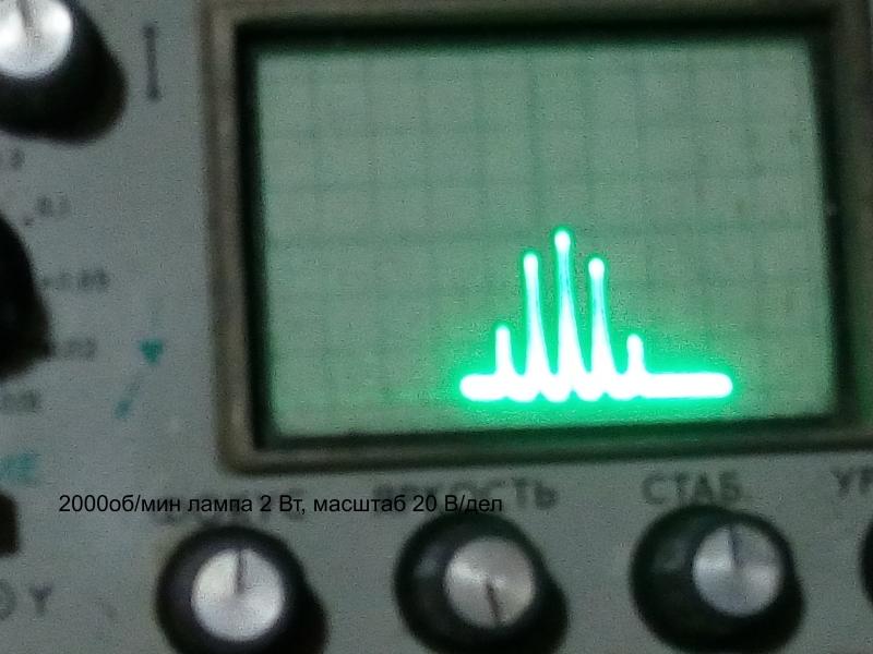

Вот, с горем пополам снял немного. Извиняюсь за качество. Осциллограф на верстаке, вибрация при вращении передается на него. Плюс надо ловить развертку. Но тем не менее, кто разбирается, то поймет. Я прямо на фотках написал, что там есть. В этом комплекте зажигания, помехи не такие, как на том что стоит на моторе. И здесь они фильтруются даже двухваттной лампой. Но напряжения основных импульсов, примерно, одинаковы.

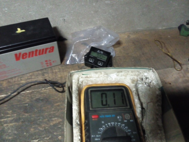

Сейчас это на полностью заряженном аккумуляторе показания, с учетом несинусодидальности, реально, ток будет порядка 200 мА. Это с дополнительной нагрузкой, двухваттной лампой.

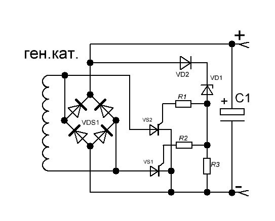

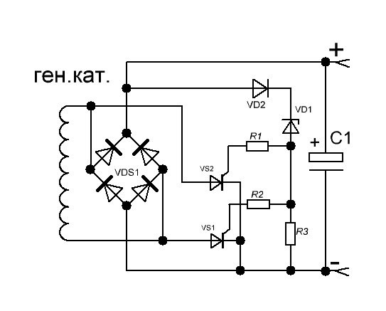

Помогите новичку с реле регулятором
Знатоки подскажите рабочая схема или нет
Вот список компонентов
VS1,2 - BT151-600
VD2 - 1N4007
C1 - 10uf/63V
VD1 - стабилитрон на 13 вольт, любой на 0.5 Вт.
VDS1 - BR1010 (диодный мост любой, но не менее 10А)
R1,R2 - 30 Om / 0,25
R3 - 200 Om / 0,25
И можно поставить вместо тиристоров BT151-600 тиристоры BT151-800???
Спасибо всем откликнувшимся!)

Re: Помогите новичку с релер егулятором
Да, вот здесь она - topic3173.html#p53844
