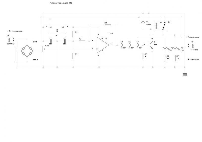

Попробовал использовать зарядку аккумулятора с одним диодным мостом, понаблюдав за этим делом, пришел к выводу, что надо периодически отключать аккумулятор, ибо на полном ходу на стареньком 7ач "гелевом " аккумуляторе напряжение возрастает до 19 вольт. Все выше предложенные регуляторы можно, в принципе, использовать, и пользуются люди. Но они имеют большие недостатки: нешунтирующий имеет низкий кпд, на малых вообще не дает зарядки, а шунтирующий, при использовании малоемкого или старого с относительно большим внутренним сопротивлением аккумулятора, на полных закорачивает катушку генератора, а без нагрузки, его вообще нельзя использовать. И оба создают помехи системе зажигания, может это и не чувствительно для мотора. Но нафиг они нужны. Тем более, что я использую еще одно устройство, для работы которого помехи не нужны.
Получается, что лучший вариант - тумблер. На малых включено напрямую с диодного моста, на больших выключено. Никаких искажений и помех. Но постоянно следить за этим делом, слишком хлопотно да и лениво.
Поэтому решил сделать автоматику. При падении напряжения на аккумуляторе до 12.5 В - подключается зарядка, при достижении 14,7 в - отключается. Разработал схему, собрал, вчера в бочке испытал - все работает замечательно. В четверг планирую на рыбалку ехать, там уже испытаю на всех режимах.
Регулятор, конечно, получился достаточно сложным. На компараторе собран триггер Шмитта, с гистерезисом 2,2 В. Который управляет включением и отключением генератора. В качестве ключевого элемента использовано реле.

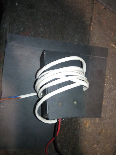

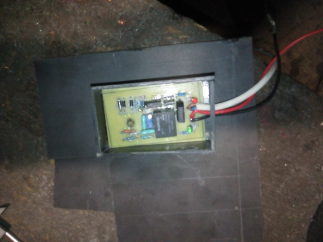

Вот что у меня получилось, это пилотный образец, с устраненными косяками, обнаруженными при испытаниях.

Володя, какую роль выполняют диоды на базе транзистора? Слабое звено к сожалению тут реле. Токи хорошие, а качество реле сам понимаешь - либо залипнет, либо обгорят контакты. У нашего коллеги на днях буквально произошло первое, хорошо среагировал быстро.
vovan944
16.05.2013
1 753
71
Астраханская обл. Астрахань
Казанка-М, Казанка-5
Лучше тогда поставить твердотельное реле, у них ничего не залипнет.
Voivano
5 200
2 521
Ачинск
Ракета РЛ-380
Дело в том, что это в теории и на симуляторах, все получается красиво и гладко :) Реально же, на выходе компаратора при нулевом уровне, остается довольно высокое напряжение, которого достаточно для открытия транзистора. И второй неприятный момент, что при медленно изменяющемся сигнале на инверсном входе, на выходе при закрытии мы видим не чистый меандр, а ступеньку, напряжением чуть выше 1 вольта. Вот чтобы не попадать на нее поставил диоды.
На счет твердотельного реле, разумеется, думал. Но нет в наличии. Сейчас обкатываю вариант с мосфитом в качестве ключа.
Да и простое реле на Ветерке думаю будет работать очень даже долго. А если поставить старое советское РС- то бесконечно долго :) Токи там не такие уж и большие, чтобы заморачиваться с износом или залипанием контактов.
При залипании контактов, получаем прямое подключение диодного моста к аккумулятору (что сейчас у меня и есть); при подгорании - отсутствие зарядки. Поэтому ничего особо страшного не произойдет.
DAASN
12.09.2015
1 365
106
Вихрь 30
Как знать :) Я как то просто проводки подключил с моторчиком к небольшому аккумулятору. Контакт получился как раз на касание - искрануло так, что аж провод луженый на кончике подплавился :)

Александр, я зарядным его мучил, ничего страшного не случилось. Я же говорю, что это пилотный вариант. Может в процессе эксплуатации еще чего неучтенного вылезет. Покатаюсь на рыбалке, посмотрю. Кстати, сейчас пока на улице гроза у нас, собрал на макетной плате вариант с мосфитом. Работает с блоком питания нормально. Но что меня смущает. Что у мосфита допускаемое напряжение сток-исток всего 55 вольт, на Ветерке, ты сам видел осциллограммы, - до 90в. А некоторые креаклы еще доматывают витки, там вообще за сотню вольт на полном ходу амплитуда. Хоть импульс и не синусоидальный и короткий, но может хватить напряжения для пробоя транзистора. На досуге спаяю. Смотрю на Али твердотельные реле, у них вообще ток коммутируемый 2А, и цена приличная. В наших магазинах, так цены вообще негуманные :).
