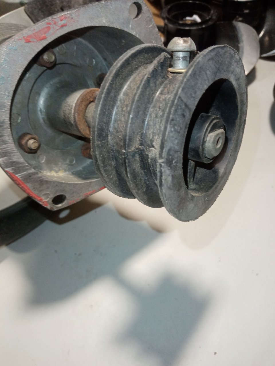

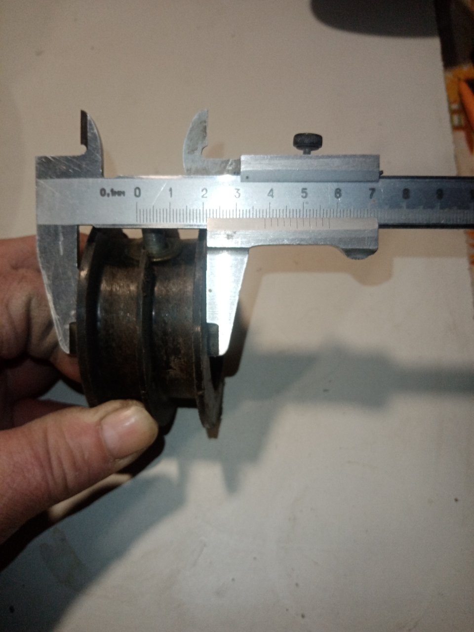

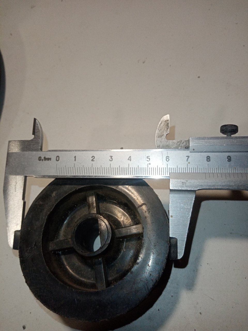

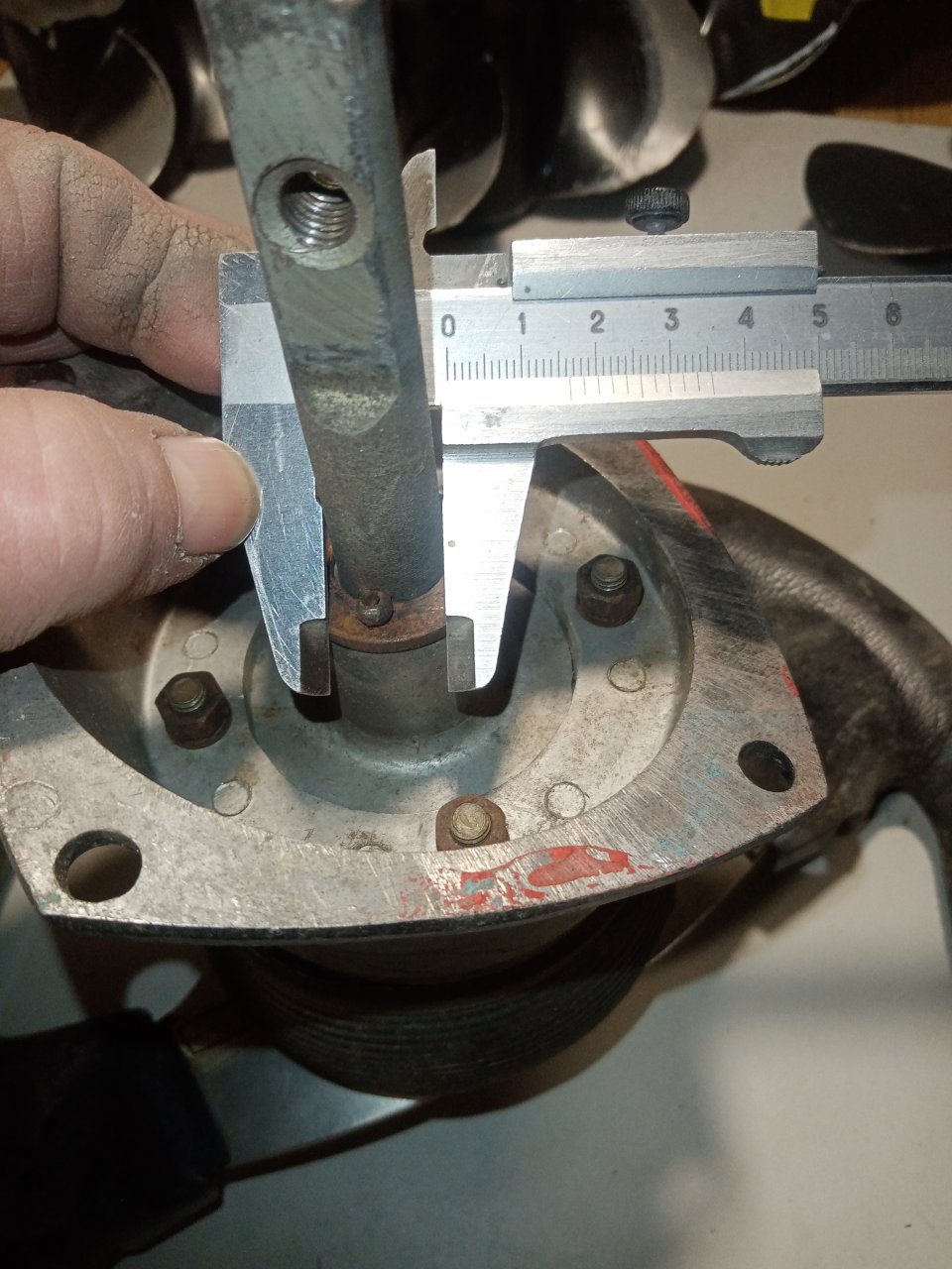

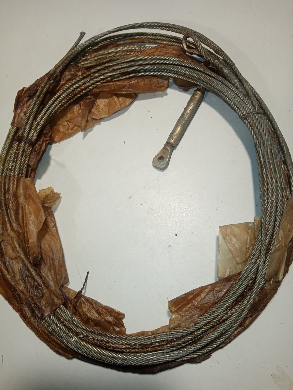

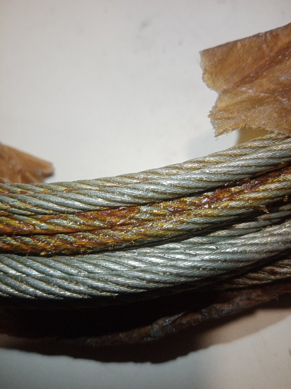

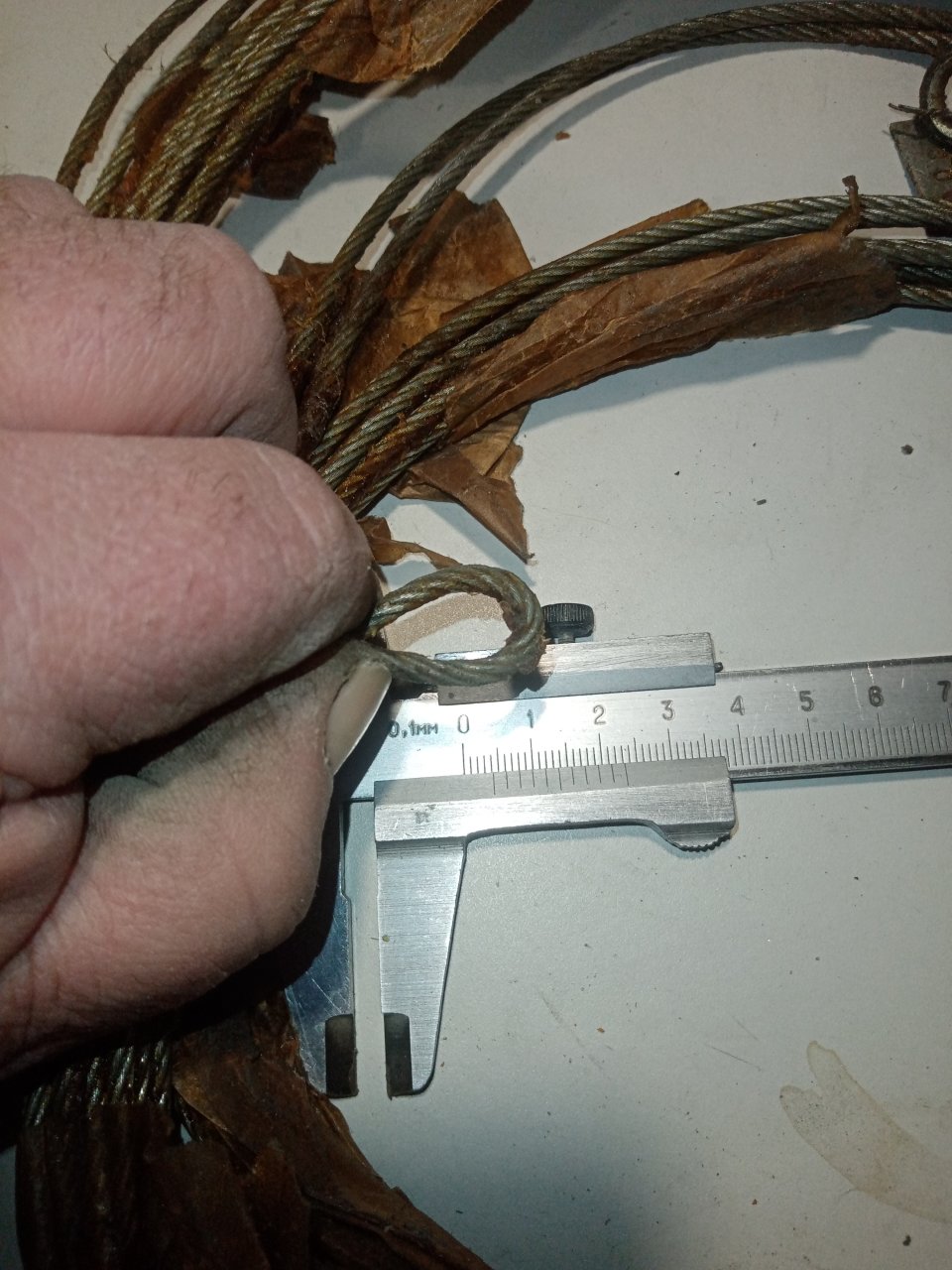

Это новый родной трос (тоже 50летний)....
269120
Плетение троса....
269121
Толщина...
269123
Мягкость...., легко пальцами вот такое колечко можно сжать....
269124

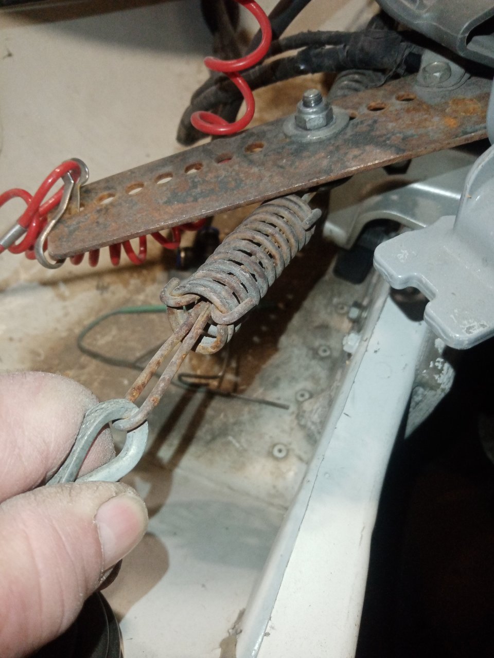

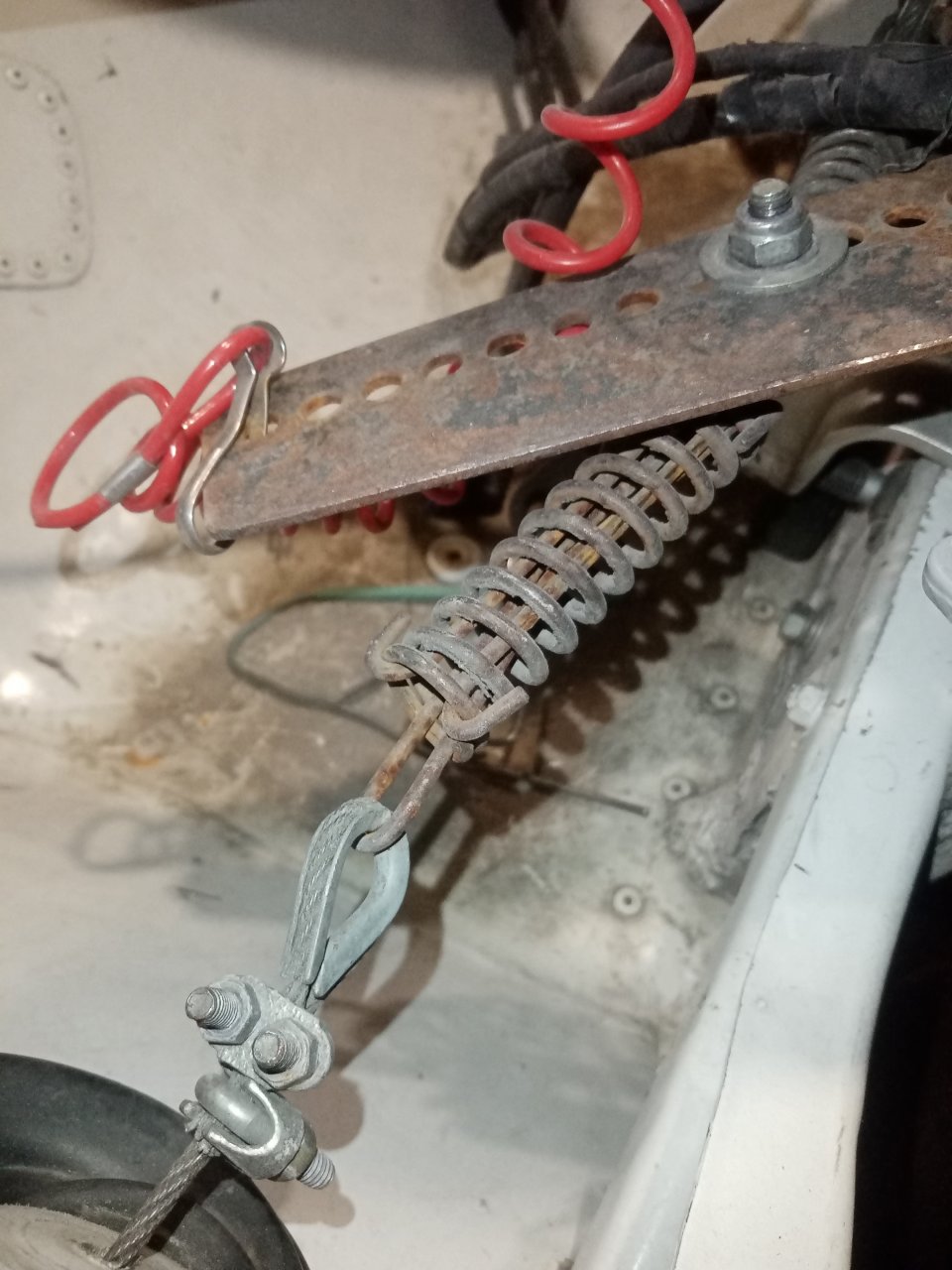

Вот так выглядят родные, обяшные, 52 летние, пружины, при рулении...
А вот так сжимаясь, они удлиняют трос и позволяют мотор откинуть на транце. (рукой на себя потянул за трос).
Плюс пружины постоянно держат натяжку и не дают тросу слететь с роликов.
Мне кажется, на "Казанке" такие же. У меня должны быть две штуки новые в закромах. Надо порыться.

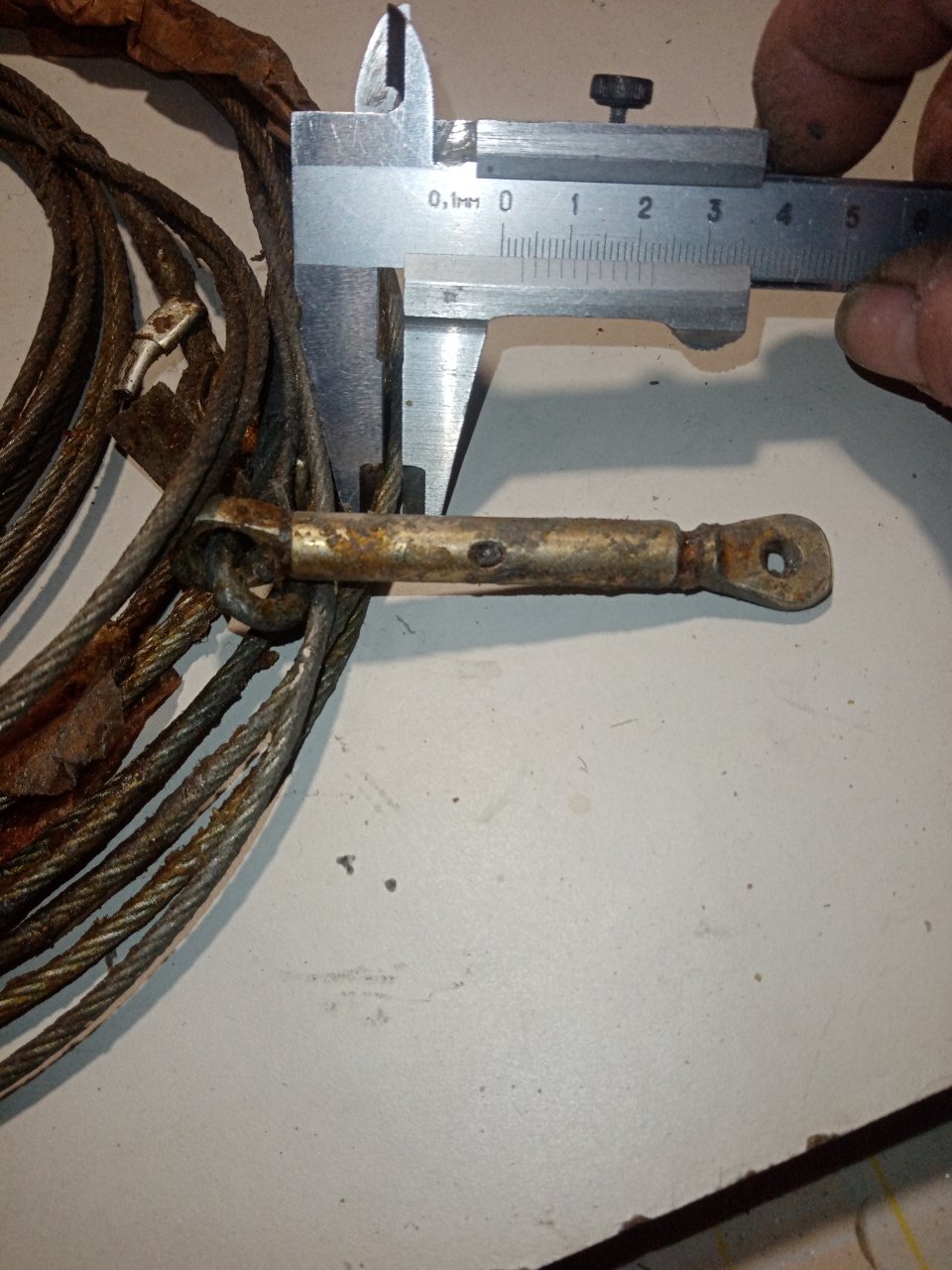

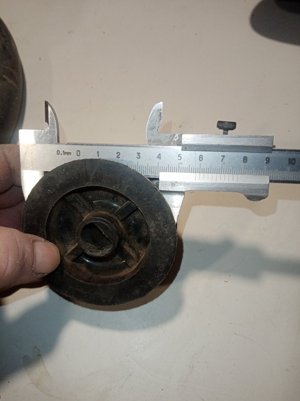

Огромное спасибо за размеры! А вот есть смысл стальные троса на синтетические заменить, или ну их нафиг?
Проверил на родном ролике, с синтетикой даже без натяга работает крутится, а вот с тросом из Леруа проскальзываеть начинает.
16 447
1 178
Не видел и не пользовался синтетическими, посему не знаю.
Вот на даунриггере заменил стальной трос, плетёнкой 0,5(для рыболовных катушек), мне понравилось, даже несколько плюсов получил нежданно/негаданно.... Про рулёвку ничего не скажу, нет такого опыта.
А вообще,.... по логике....
Если трос проскальзывает, значит диаметр ролика мал..... Мал обхват ролика тросом или трос слишком жёсткий и не ложится чётко по ручью ролика, при малом натяжении....

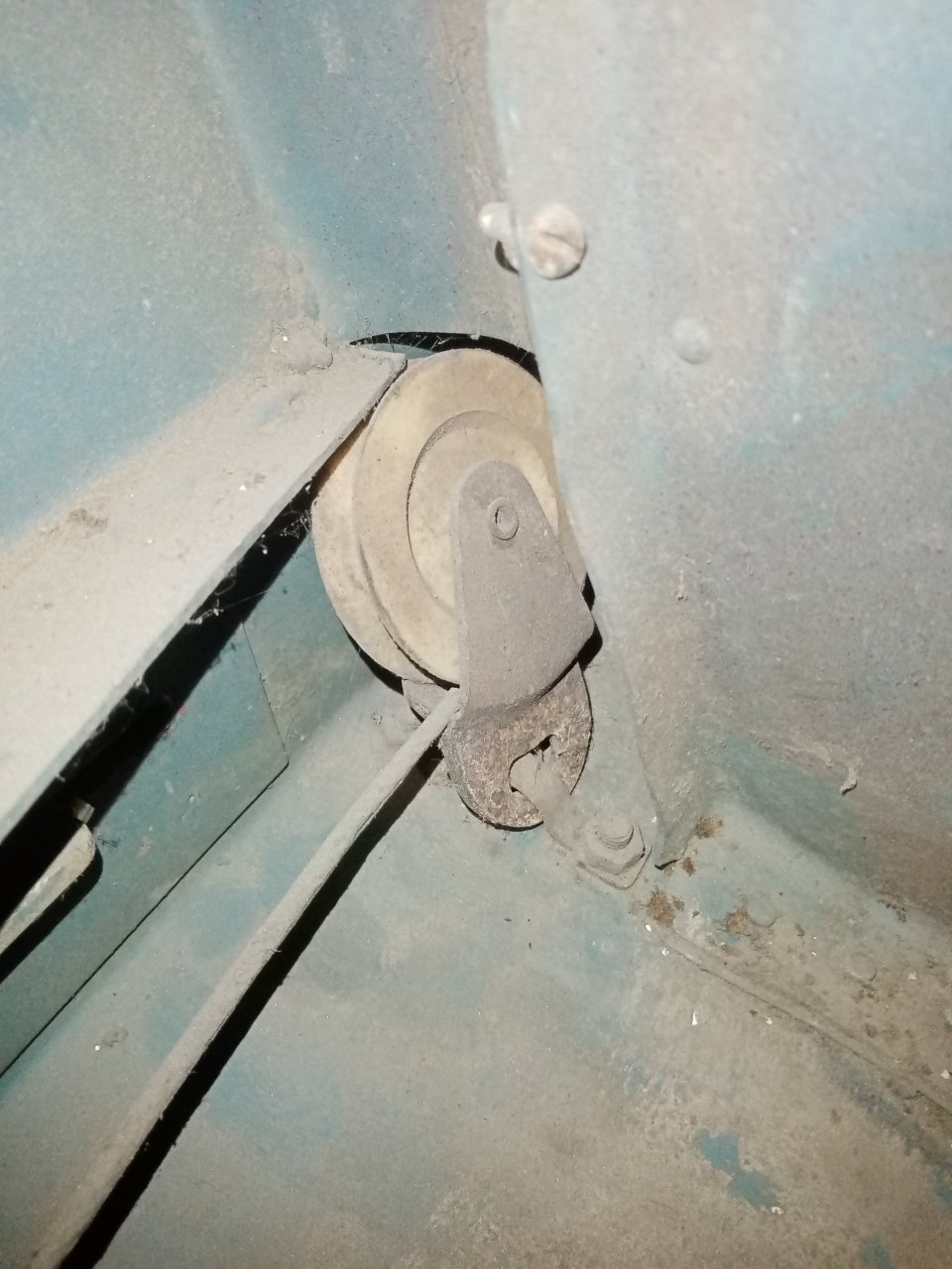

Кстати...... про соскакивание троса с роликов.....
Это невозможно даже теоретически и даже при полном отсутствии натяжения троса.....
Трос можно только вытащить, но соскочить он никак не может, благодаря конструкции "подвеса" роликов.....

Трос авиационный поставить думаю, 2,5-3мм. А какой при равном диаметре и одинаковом плетении мягче и гибче будет, нержавеющий или оцинкованный?
Авиационный, без вариантов лучше и правильнее. Нерж., в принципе и не нужен, если трос будет"открытым".
На совколодках тросы не нерж., но по 50 лет живут и здравствуют без проблем.

Это тот что плетением 7*19?
16 447
1 178
Да блин, Жень, это было 100 лет назад.... ,не помню я, какие там тросы, но точно помню, что очень мягкие, нас даже обучали, как их заплетать "в колечки под коуш"...., это щас всё под хомуты и стяжки лепят.
Да и совко лодки делались на авиа заводах, сто пудов там авиа тросы ставили.

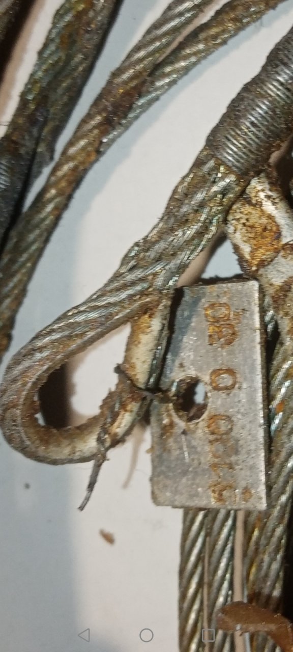

Вот такая бирка имеется, х/з, чё она значит....
269151
B.AW
23.10.2019
285
105
Тавда. Свердловской области
Анатолий
флагман дк 390 игла ультра, Днепр, Казанка
Самодельный Гибрид Чемпион 225 -2 шт,вихрь 25
Эта бирка означает что заплётка произведена по госту ( сейчас не знаю,а раньше все стропы на кранах должны были их иметь).
16 447
1 178
Спасибо.
Вот эту заплётку нас и учили делать....
Надо на ютубе поискать, вспомнить...., ниче там сложного нету, но глаз радует.
