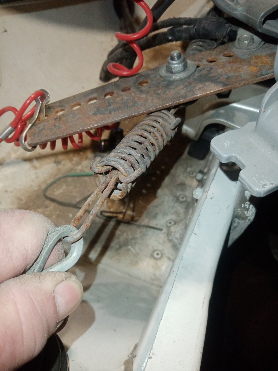

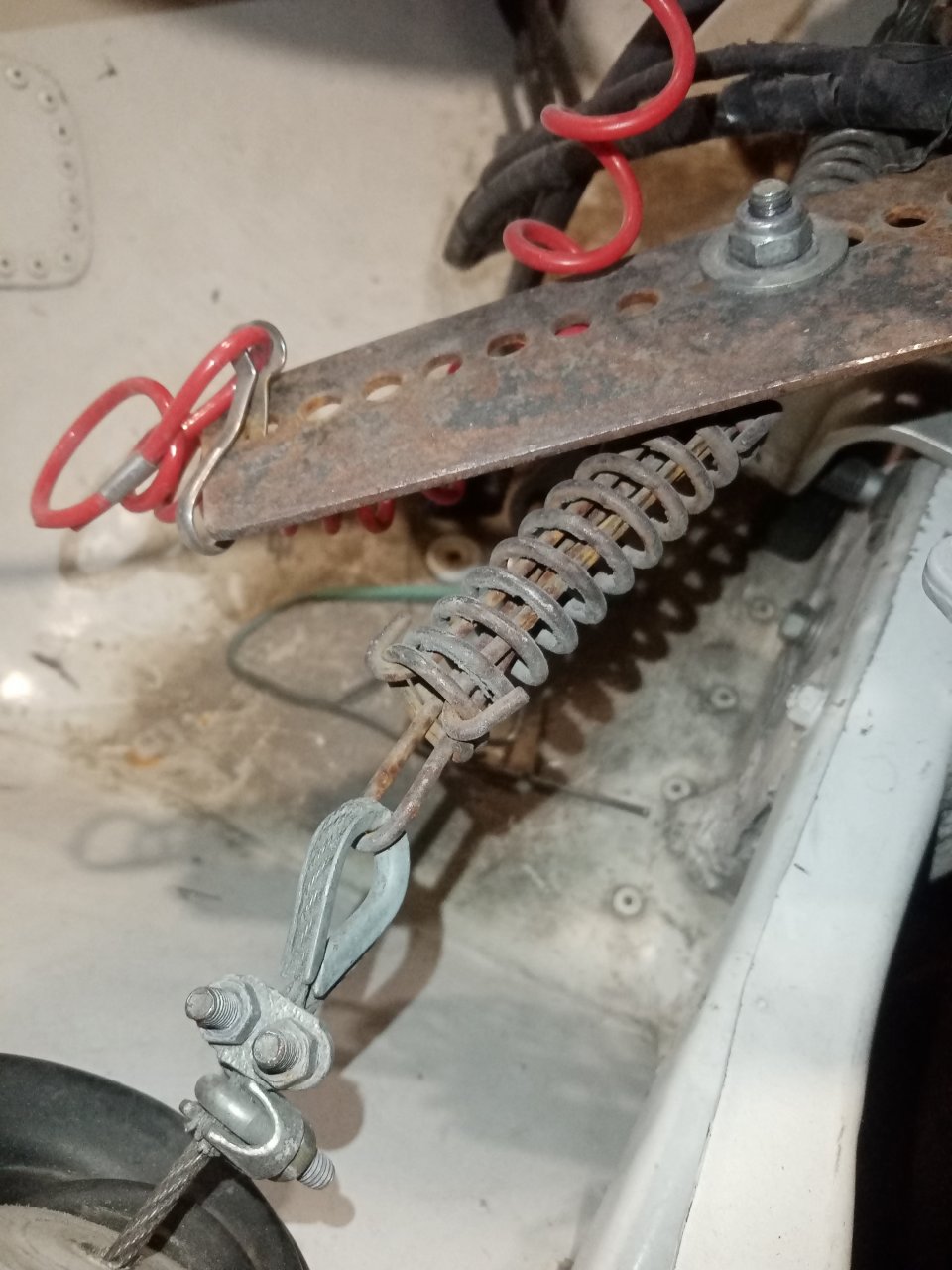

16 573
1 313
Нет.
Наоборот.
Пружины работают "на сжатие" на штуртросе.
Вот так выглядят родные, обяшные, 52 летние, пружины, при рулении...
269118
А вот так сжимаясь, они удлиняют трос и позволяют мотор откинуть на транце. (рукой на себя потянул за трос).
