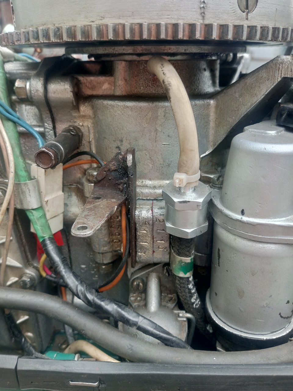

Нептун у нас был более 20 лет, эксплуатировали очень плотно, бывали сезоны. что даже ежедневно . Потом папа перешёл на Вихри, почему я не спрашивал. Хотя лично мне Нептун больше нравился. Сейчас вновь приобретённый Нептун едет ко мне, но прежде чем начать эксплуатировать-хочу устранить все болячки. Одна из них застревание мелких камней в системе охлаждения. В планах установить электронное зажигание, по совету форумчан довести до ума помпу, что-нибудь сделать с застреванием мелких камней в системе охлаждения, и т.д. и т.п.

есть отдельная тем по установке термостата на нептун, у людей всё работает. принудительно перекроешь, на холостых нормально будет, а на полном газу перегрев....Вам решать.Думаю сделать раздельные контуры охлаждения гбц и гильз.
Смысл какой?-спросите вы...
А смысл-сделать наконец то нормальный прогрев гбц,что в Непруне является головняком,в виде вечного бензо-водо-маслянного конденсата на поверхности камеры сгорания.
Особенно-на хх,а в холодное время года-и на оборотах средних.
А это все-плохо,это минус ресурс,неправильное сгорание и расход.
Ну переохлаждена она вечно,из за дебильно организованного направления подачи воды в блок,где она заходит сперва не в крышки холодильников выхлопа,как у всех нормальных систем охлаждения большинства плм-а в гбц!
Ну чо за дурь?
И переделать в обратную-сложно очень,ввиду особенностей сброса воды в сапог и много чего еще...
Поэтому есть мыслЯ оставить охлаждение блока стандартным,а проход воды через гбц-ограничить.
И уже придумал как.
Термостат на Нептун не рассматриваю даже в принципе.Потому,что не хочу городить монструозного паука на мотор,портя его эстетику.есть отдельная тем по установке термостата на нептун, у людей всё работает. принудительно перекроешь, на холостых нормально будет, а на полном газу перегрев....Вам решать.
