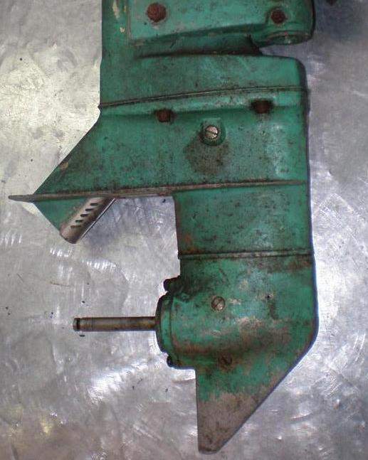

Автор: s494 (---.broadband.corbina.ru)
Дата: 16-02-15 02:05
Передний забор воды всему мешает на Нептуне, правильно Стас сказал. Забивает полностью и кирдык мотору.
Вихрь со старым задним забором воды рулит.
Делать Нептун чтобы он по траве лазил - трубку выводить после винта.
зы. Ну может какие ушки придумать, но тогда на большой скорости может нехватать охлаждения.

Вот ещё один из владельцев поднимал эту тему. Это с другого форума.
Значит всё таки есть такая проблема. При наезде на песчаную отмель в окна забора воды, расположенные спереди, попадает песок, причём довольно много.

Может как вариант установить на 23 мотор проставку под дейдвуд от 18(20) мотора? С задним забором воды, как у Вихрей.
