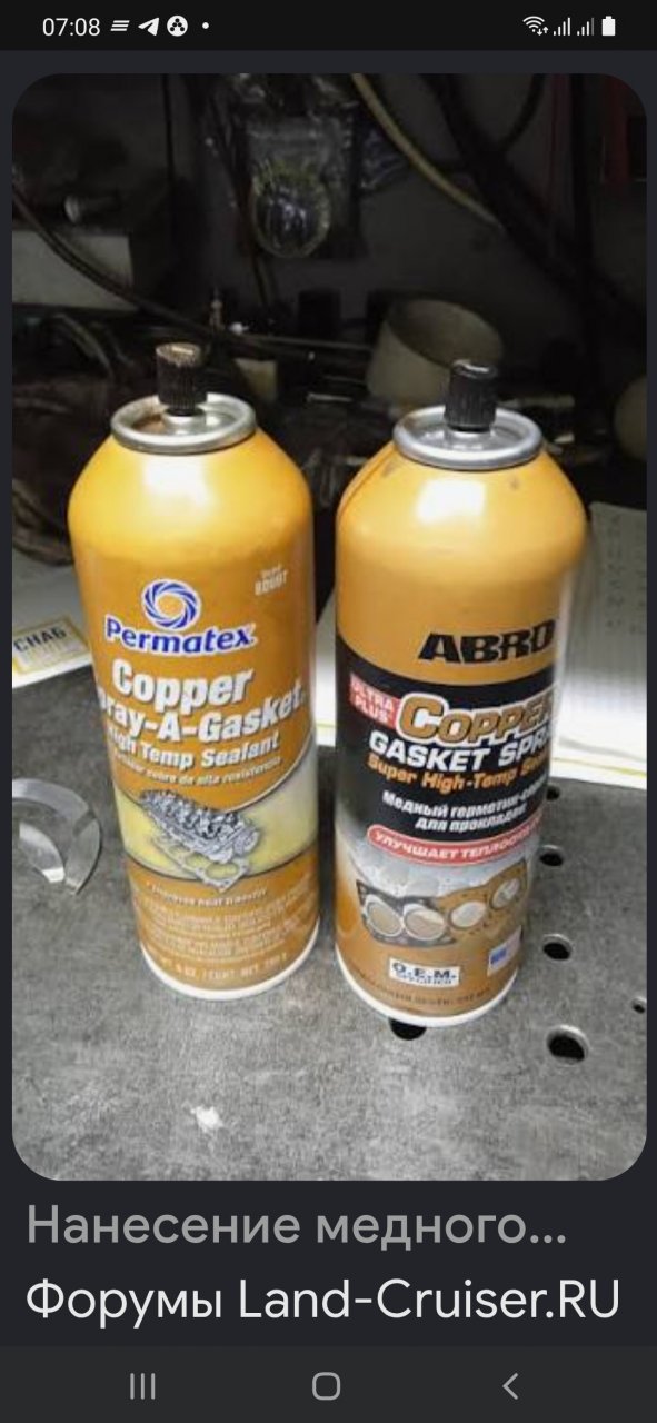

Ну там для начала не смазка а медный спрей герметик и предназначен он для прокладок ГБЦ.
Сам периодически им пользуюсь, если плоскости не нравятся или старую прокладку приходится ставить. Первый раз ею воспользовался пет 15 назад, мерк F90 до сих пор так ездиит на старой прокладке ГБЦ.
Они есть пермотекс и абро, пермотекс конечно лучше, но найти его сейчас практически не возможно.

Формирователь прокладок "УЛЬТРА КУППЕР" Термостойкий Медный 85 г. PERMATEX 81878
Только не для тех прокладок которые сталь с покрытием, и не по алюминию. Медь с алюминием дает злобную гальванопару которая при контакте с водой начинает усиленно жрать алюминий. Реально это лепилово. Хотя, ремонтные втулки из нержи для восстановления резьб достаточно нормальный способ ремонта.
