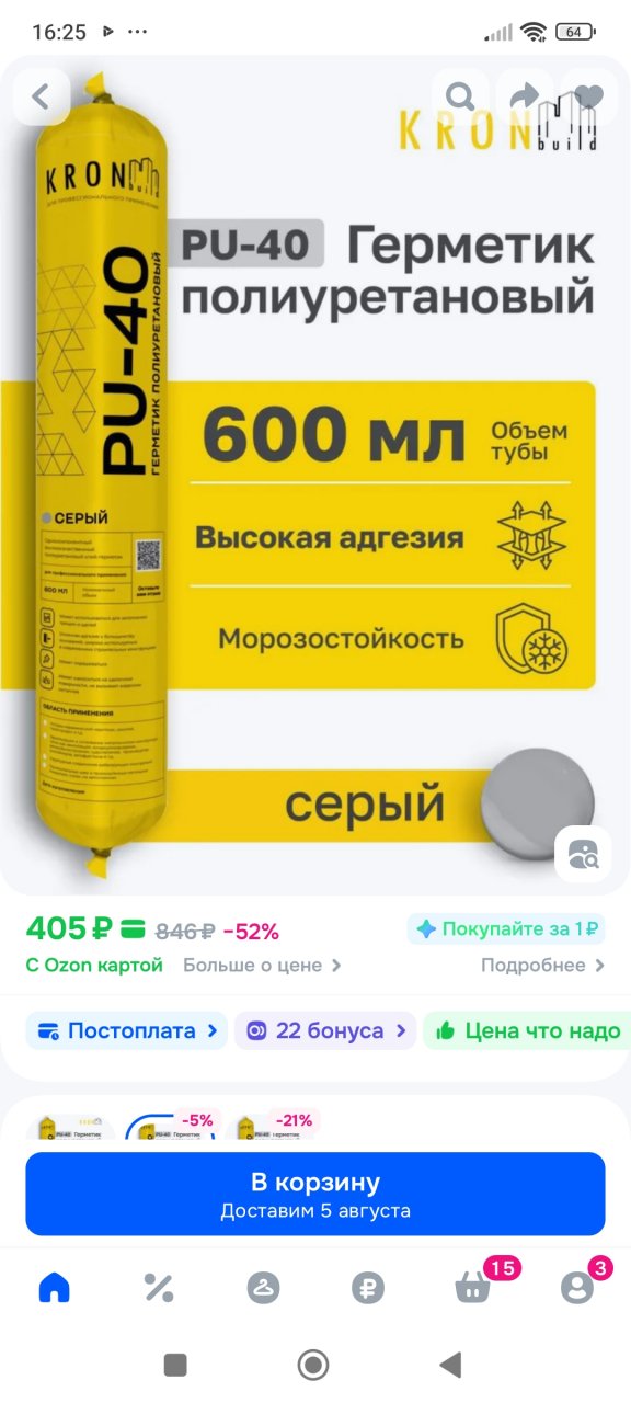

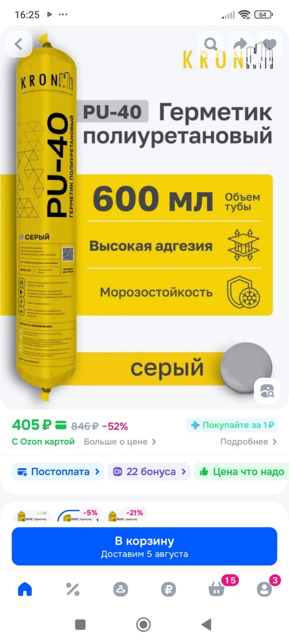

Морилкой цвет придал, сверху яхтным лаком в несколько слоев и феном прогрел для более быстрого высыхания. Можно и эбокситкой промазать торцы, только развести её пожиже или разогреть..
вот смотрю, может какой клей-герметик есть:?

И не вздумай закрывать торцы чем-то быстросохнущие, это получится "пленка", под пленкой гниёт. Выбери что нибудь долгосрхнуще, должно впитаться, потом ещё впитаться, а уже потом высохнуть.
