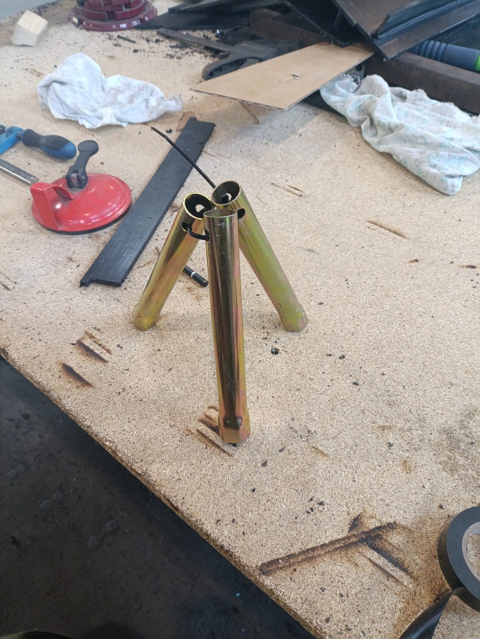

Еще спрошу. Надо в деревне много пеньков от деревьев корчевать. Таль тоже цепная и тоже шестеренная есть. Остановился на треноге из труб. Трубы тоже толстостенные есть. Не могу принять решение по узлу крепления вверху трех труб и тали вместе. На металлоломе уже купил фланец толстостенный с отверстиями под болты. Думал три трубы вместе вверху них фланец, под него таль,а чтобы трубы не разьезжались в отверстия фланца арматуру. Но неполучается. С треногой, потому что треногу быстрее переносить от пенька к пеньку. Подобное не делал?
Собери вот такую"макушку" в неё будешь вставлять трубы и за неё же тальку цепляй
Примерно такую делал в прошлом году. В отверстия труб арматуру 8 мм вставлял. Ну и трубы по этому не треногой а почти в ряд на макушке стояли. Согнуло 8 ку арматуру. Часть пеньков выкорчевал (вырвал) но много осталось. Чтобы не гнуло арматуру , приходилось обкапывать пеньки. А это долго. Вот и хочу что то крепкое придумать. Сколько видосов про треногу не смотрел, никто не показал крупно этот узел. А так, с треногой очень быстро все корчуется. И еще, можно снять крышку у тали и к шкиву на который цепь на подьем руками прихватить старую головку, можно даже треснутую. Потом в вороток в патрон дрели или шурика и слабину цепи выбирать уже не руками, а дрелью. Само усилие уже конечно руками. Так быстрее.

Нее, недопонял меня. Нужно сварить такую хреновину что бы в неё втавлять трубы, ничего не согнёт, будет всё ок
Я думал про это уже. Земля неровная, треногу каждый раз надо выравнивать, ее ноги. На уклоне одна нога выше две другие наоборот ниже или вообще все наоборот. Сварку как раздвигать?

Пришел к выводу, что надо подвижное соединение , на болтах . Что бы в двух полоскостях двигать в болтовом соединении мозно было. Фланец с отверстиями на металлоприемке купил. к нему в отверстия на болт швеллерок по диаметру трубы а в самом швеллерке еще отверстия для маленьких труб, которые в основные большие вставляться будут. Получится должно и ноги раздвигаются и по оси относительно фланца прокрутить можно будет. Может что другое какое решение есть , проще.

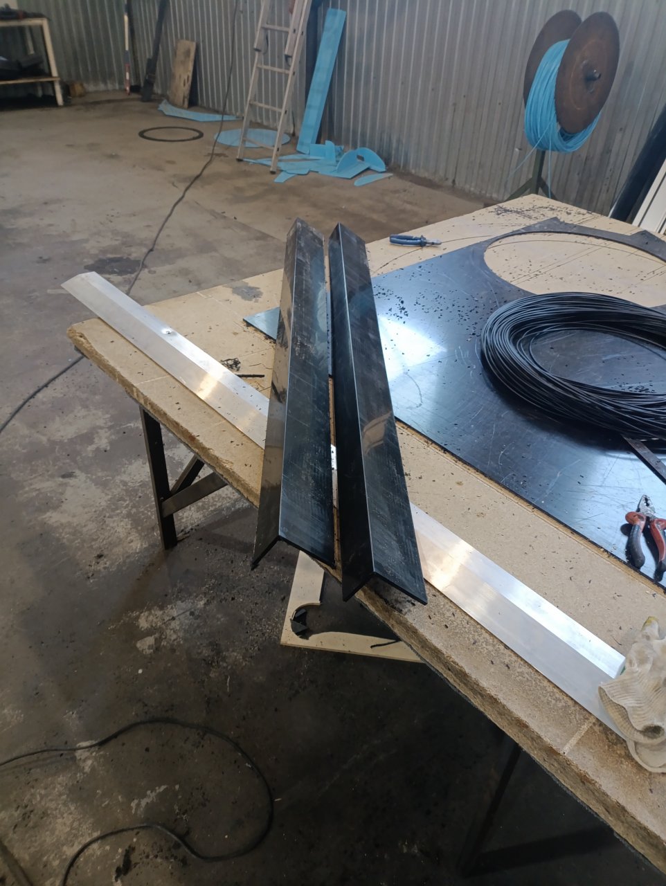

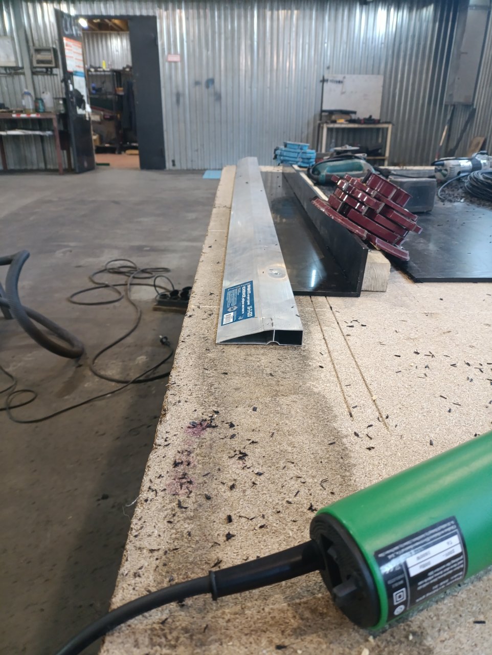

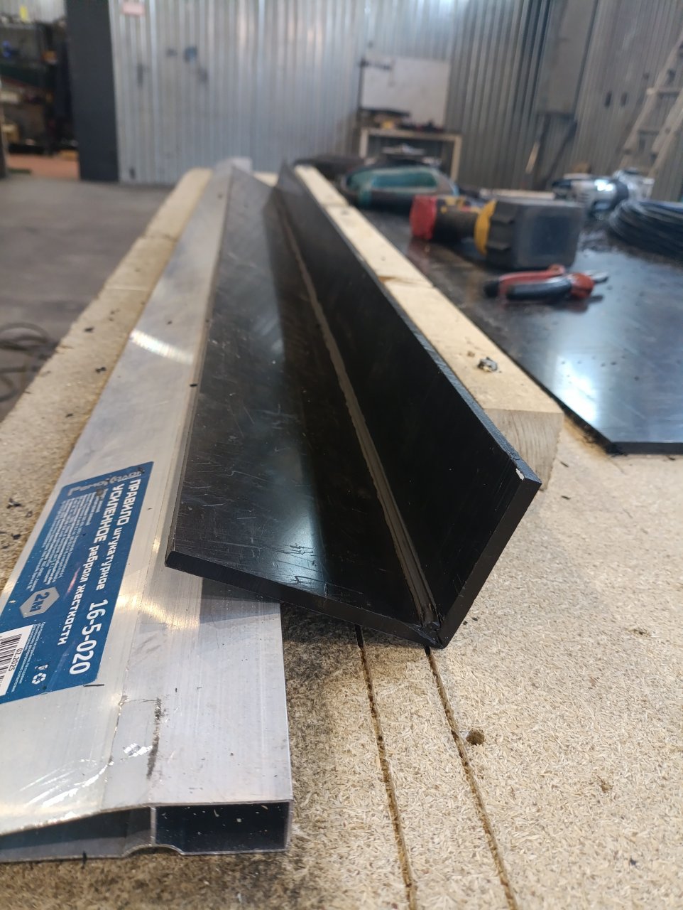

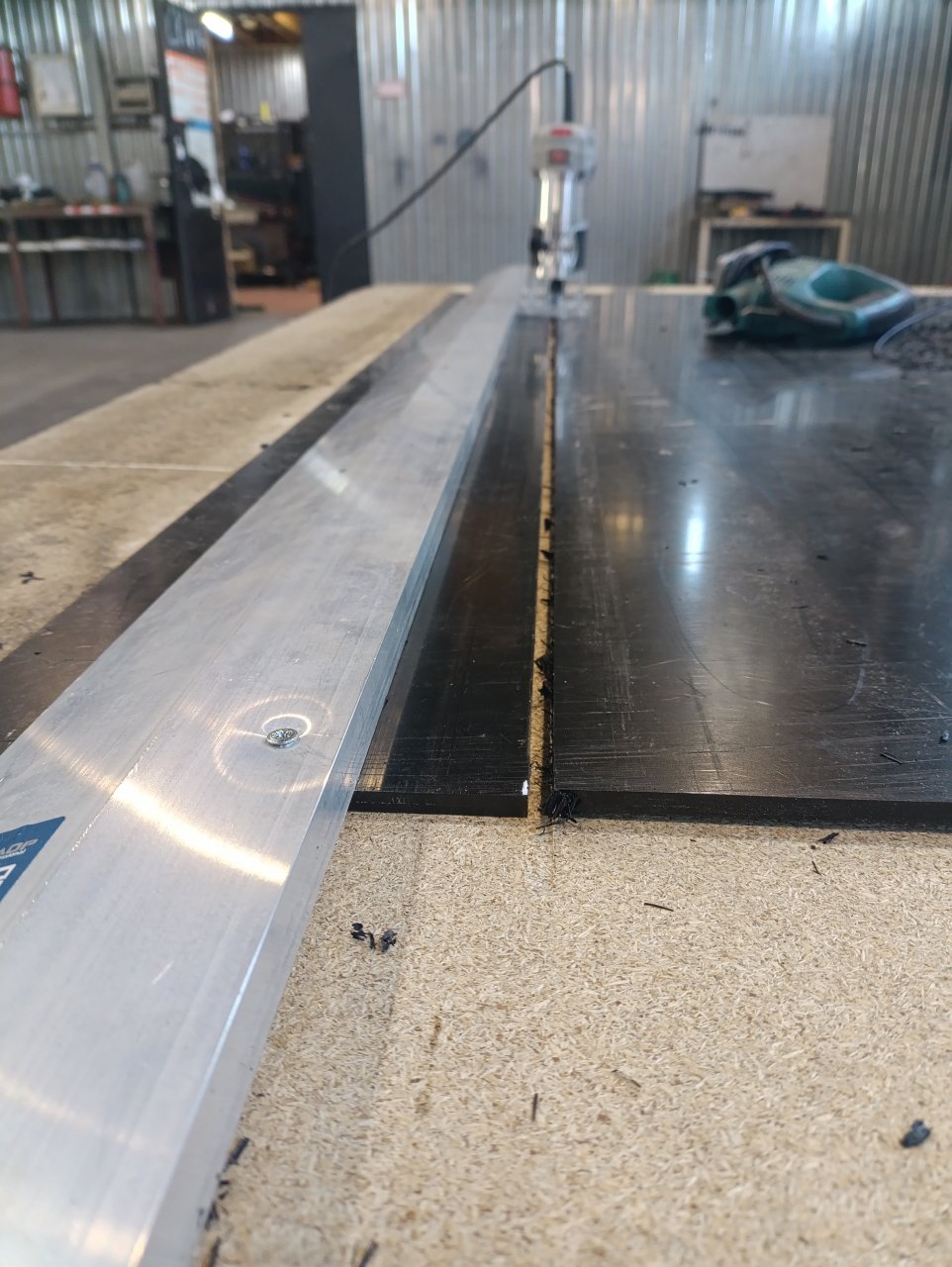

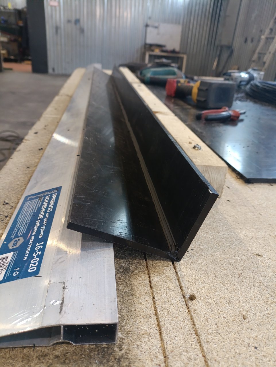

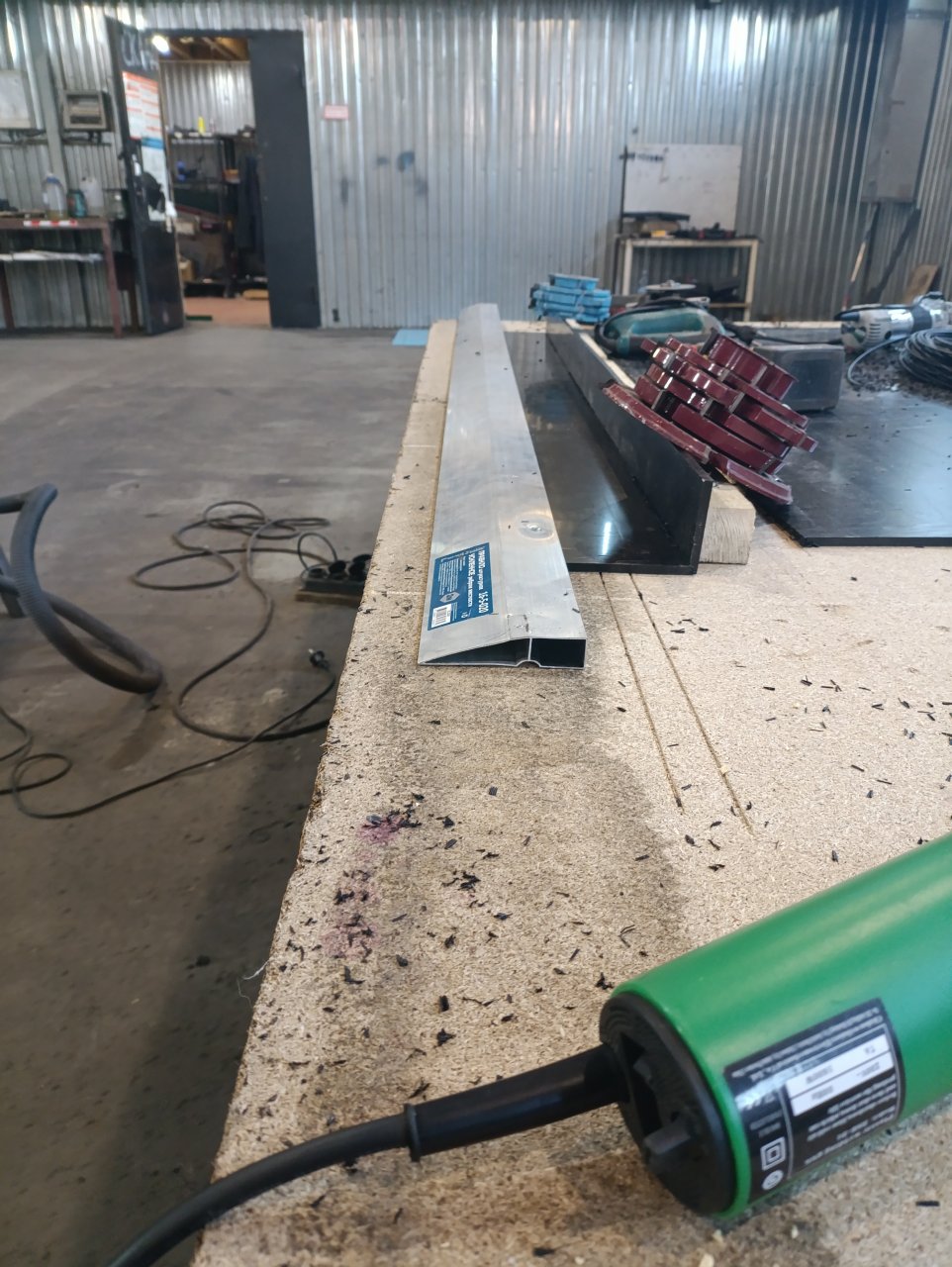

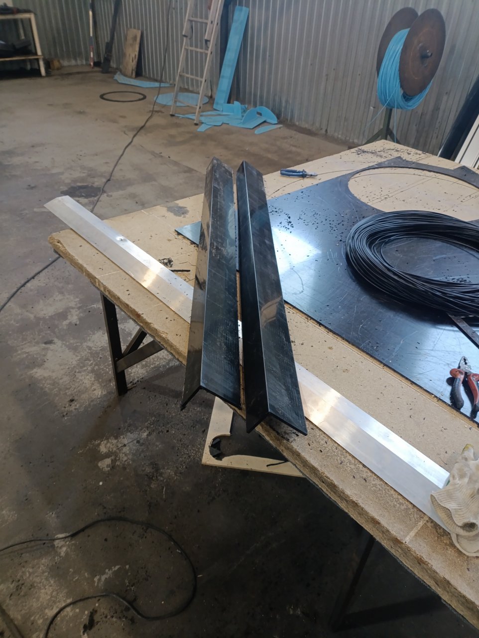

Изготовил пару уголков, будут короба под планширем, в проекте их нет но ведь надо будет троса прокладывать, проводку.
Да и сам планширь будет усилен.

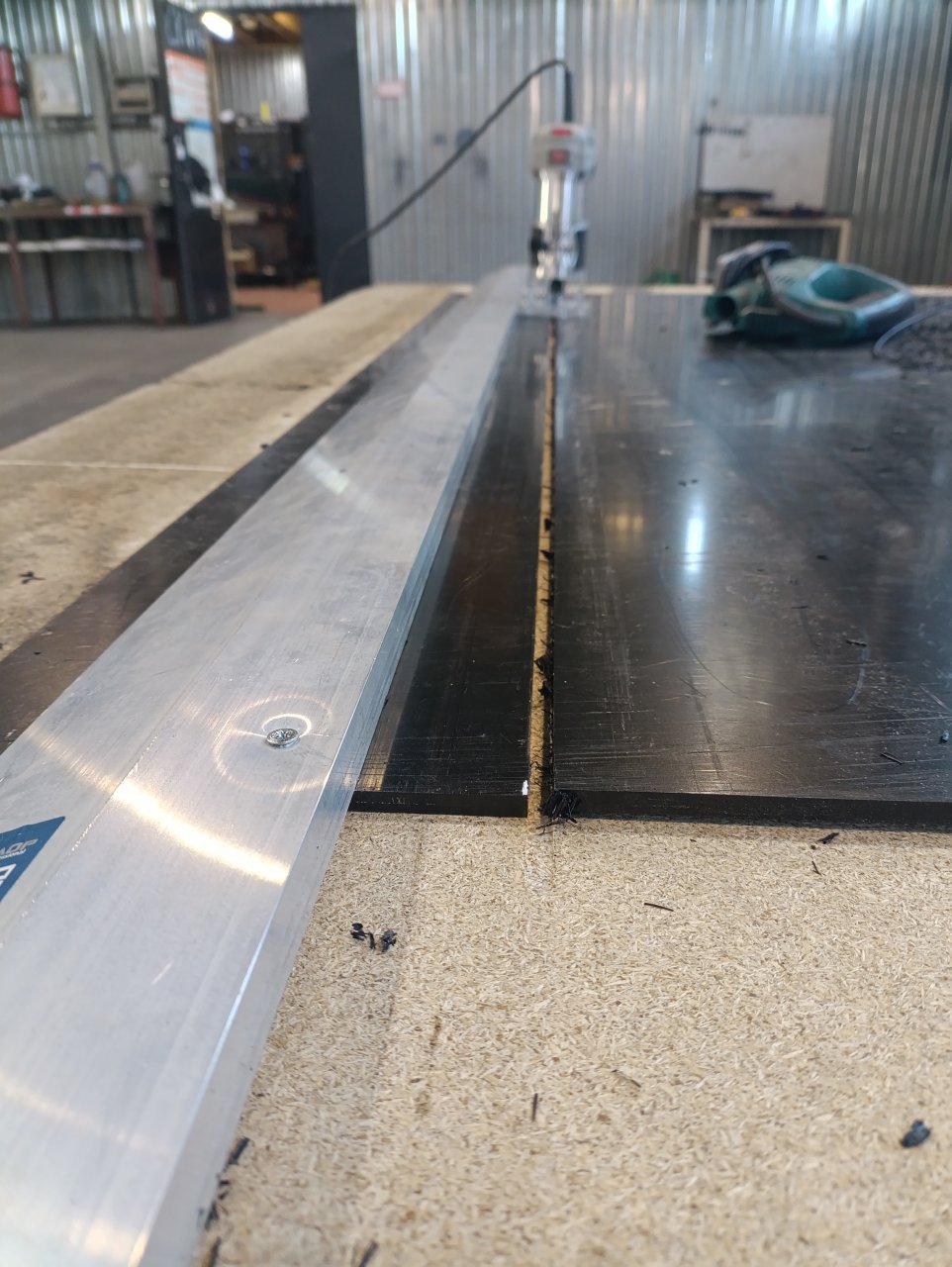

Кроить пнд лучше всего фрезером, получается максимально ровно и быстро, лобзик полная ерунда для таких дел. Фрезой 90° сделал паз оставляя 1мм и согнул, пропаял толко феном что бы держали форму

Попробуй на самой минимальной скорости - рез получается ровный, без соплей..
соплей нет, купил пилки по пластику. рез все равно ни такой ровный как после фрезы. лобзик положил на полку))
Олег Борисов
10.07.2015
6 727
3 025
Прогресс 4 с рубкой
А почему не ручной дисковой пилой? Она же на видео вроде была. Диск подобрать для более чистого реза и все. и то если он этот чистый рез без сколов нужен. Фрезой в основном криволинейные детали изготавливают.
у нее направляющая шина 1400мм а я резал 1500мм
Олег Борисов
10.07.2015
6 727
3 025
Прогресс 4 с рубкой
Было время монтажники - сборщики мебели когда денег на оборудование у них не было по направляющему профилю для ГКЛ пилили ПП 60х27 с собой возили + две струбцины. Но это мебель, там чистый рез важен. Хотя если разово, то можно и фрезером...

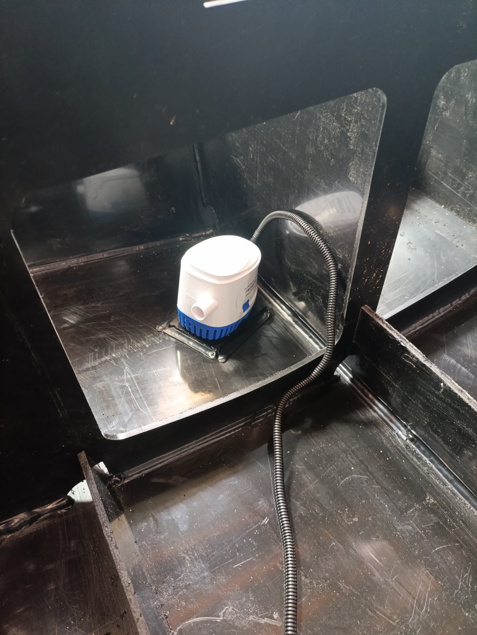

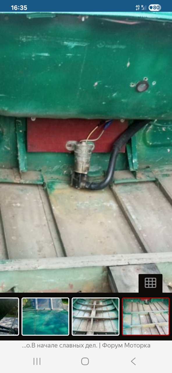

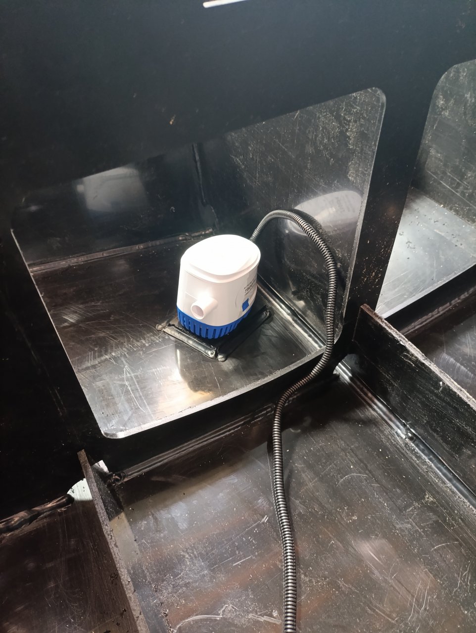

Пришла помпа, проверил вроде работает. Установил , теперь можно заниматься рецессом.
Посоветуйте что использовать в качестве прохода через борт для выхода из помпы?

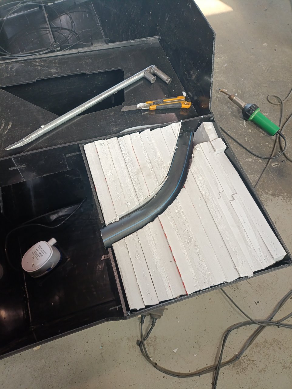

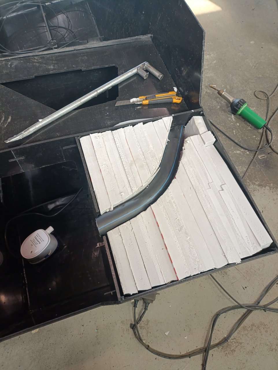

Под таким углом троса не будет закусывать ?
Труба ф50

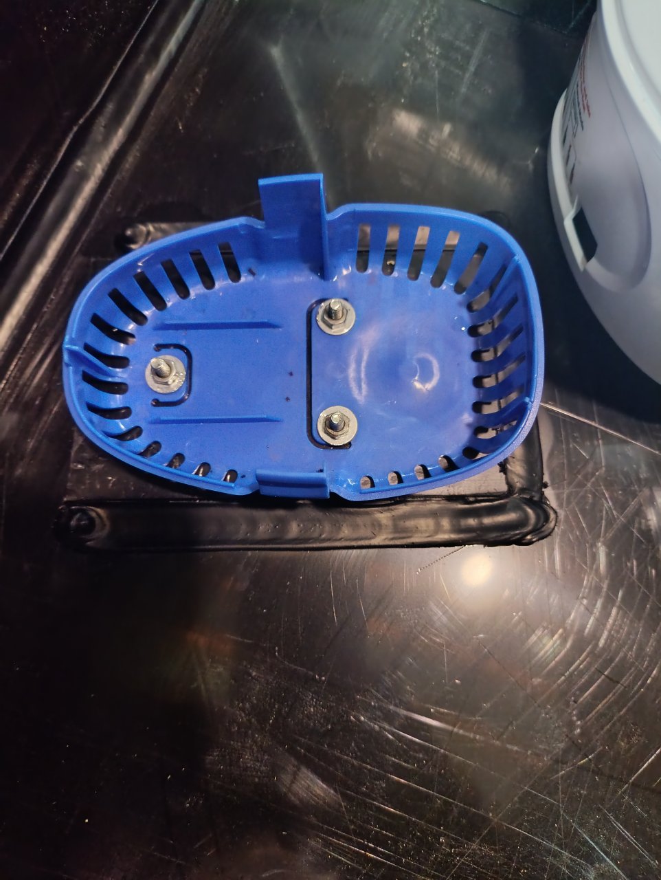

Помпу поставь в любое сито из пластика,с высокими бортами.Так избежишь головняка с засором.Крупным мусором,пухом...и тп...

Понял, завтра куплю. Спасибо!
У тебя уже есть это сито, низ помпы, мельче поставишь,забьется, и помпа качать не будет
Меньше слушай диванных,больше мусор уберай с лодки,
Сама помпа с низа не берет
Трабы ф50
Тут сможешь протянуть газ-реверс, но не рулевой трос. Рулевой отдельно пойдет? Для тросов газ-реверс радиус норм, но у них же на концах прямые тяги, как они пройдут - пока не попробуешь сунуть, не поймешь. Я бы пожалуй сделал сверху кринолина крышку съемную на болтах, чтобы доступ туда был, и потом уже троса прокидывал по месту без гильзы, заполнив остальное пеноплексом.

слушай диванных,
Не "диванному"...
Штатное сито этой помпы-это не сито.А решетка.Она только от крупного мусора.Очень крупного.Площадь этой решетки мала.
Если поставить эту решетку в дополнительное СИТО из круглых отверстий,гораздо болего по площади,чем штатное корытце,то забивание такого сита будет ну очень длительно.Если вообще будет.Зато к крыльчатке помпы уже не подтянет никакой,вообще никакой мусор.
Это сито-просто доп фильтр к штатной решетне.
А ты диванный можешь вылизывать мусор из под помпы хоть каждый день.
И берет она-снизу!
1 887
Не «диванному»...
Штатное сито этой помпы — это не сито. А решетка. Она только от крупного мусора. Очень крупного. Площадь этой решетки мала.
Если поставить эту решетку в дополнительное СИТО из круглых отверстий, гораздо большего по площади, чем штатное корытце, то забивание такого сита будет ну очень длительно. Если вообще будет. Зато к крыльчатке помпы уже не подтянет никакой, вообще никакой мусор.
Это сито — просто доп. фильтр к штатной решетке.
А ты, диванный, можешь вылизывать мусор из-под помпы хоть каждый день.
И берет она снизу!
Балбес, всё продумано помпай до тебя и твоих мыслей, работает годами без проблем, если, как мне, в шпигат не накидают камней.
И плавающий мусор в случае чего будет плавать над помпай, а у нормальных, не свиней, в лодке чисто.
Хотя ты на свое недорозумения ,ставь все что хочешь :hahaha:
Хотя ты на свое недорозумения ,ставь все что хочешь :hahaha:Посмотреть вложение 263599
Ну фсе...развитой и здесь пытается срач развести.
Там,где развитой-там срач:dedok
развитой,ты видимо даже малого достал своей простотой,раз он тебе камней накидал...
1 887
Ну всё... Развитой и здесь пытается срач развести.
Там, где развитой, там срач.
От таких идей бестолковых пытаюсь предостеречь.чтоб в случии чего,не снимали всякие друшляки,чтоб до помпы долезть
