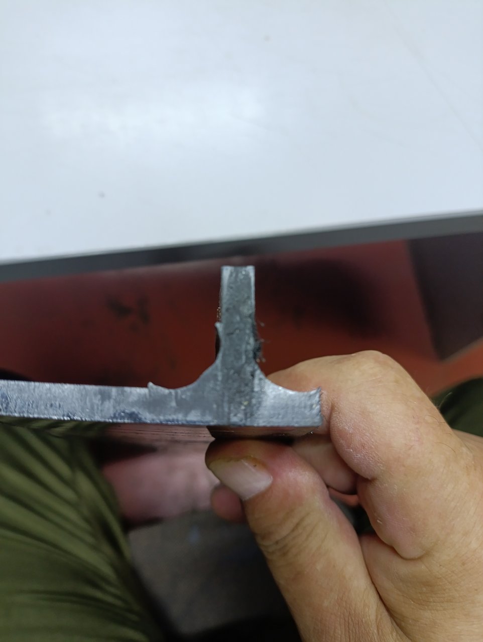

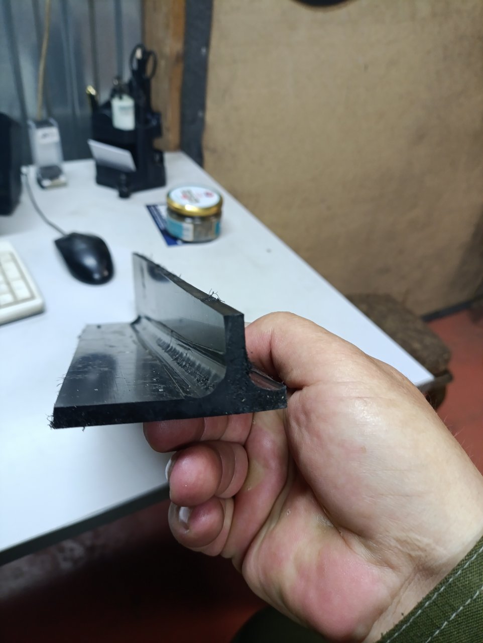

Пока что получаются вот такие швы. Вроде проваривает, пробовал ломать, не получается))
VVS2177
30.06.2020
1 957
2 320
Альтаир HD-380 KS, Неман-2пнд
Корщетка, обезжириватель. Струбцины и бруски (уголки) для притягивания деталей, чтобы не повело при остывании
Швы нормальные. Главное, чтобы экструзия на выходе была матовой, а не глянцевой. И температуру экструзии термометром с щупом мерять периодически.
Тоже варил Алгой-2, без переделки.
А начинал вообще самодельным экструдером - дешево, но медленно))

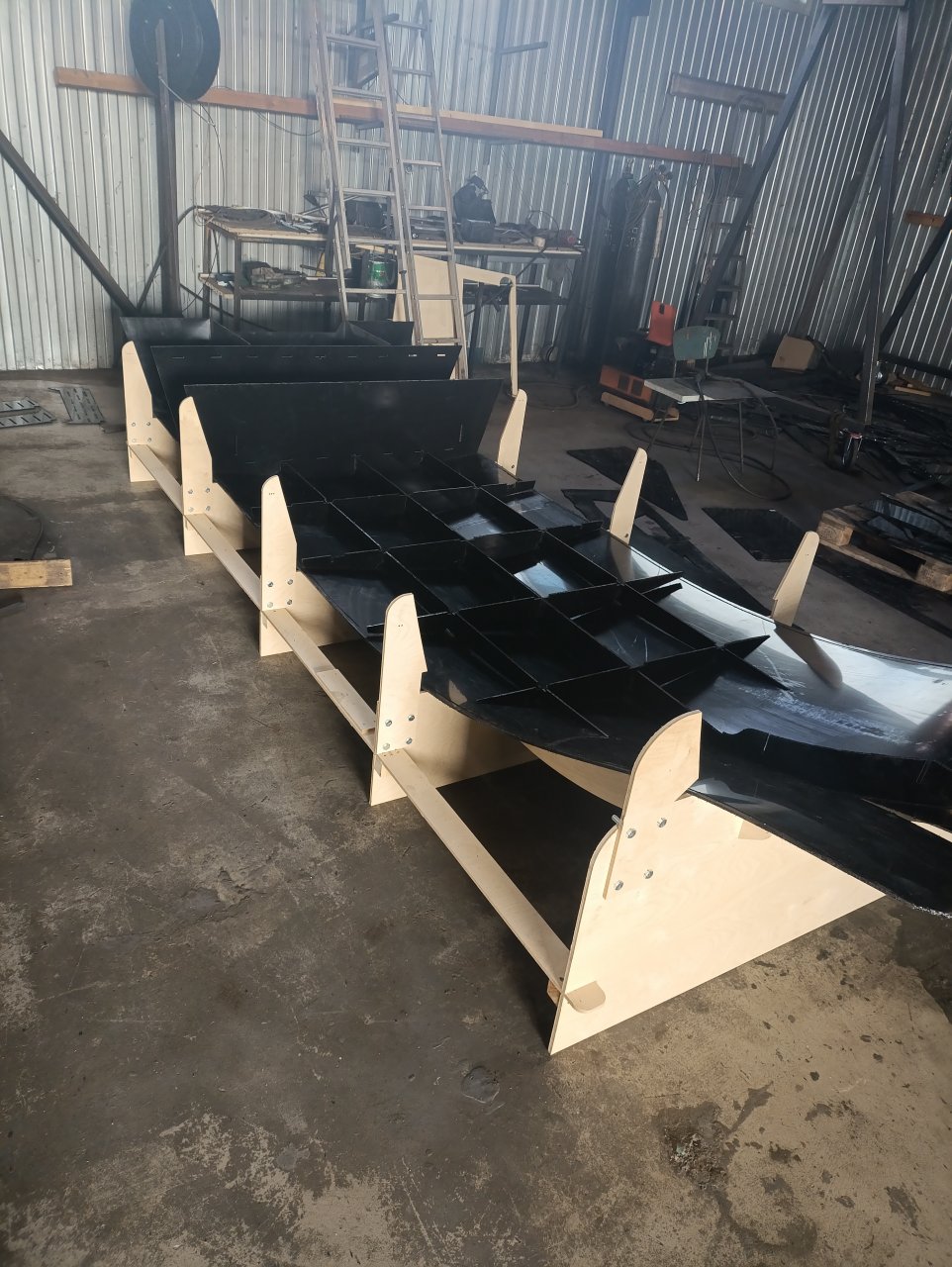

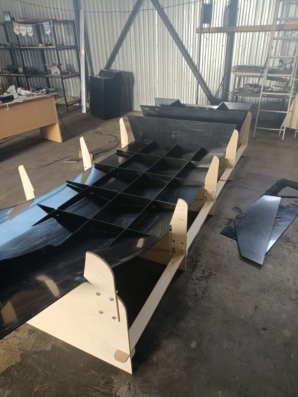

Наконец то удалось забрать раскрой, две недели ждал. Сегодня приступил к сборке, вроде всё подходит))
VVS2177
30.06.2020
1 957
2 320
В состав проекта раскрой деталей стапеля входил?
