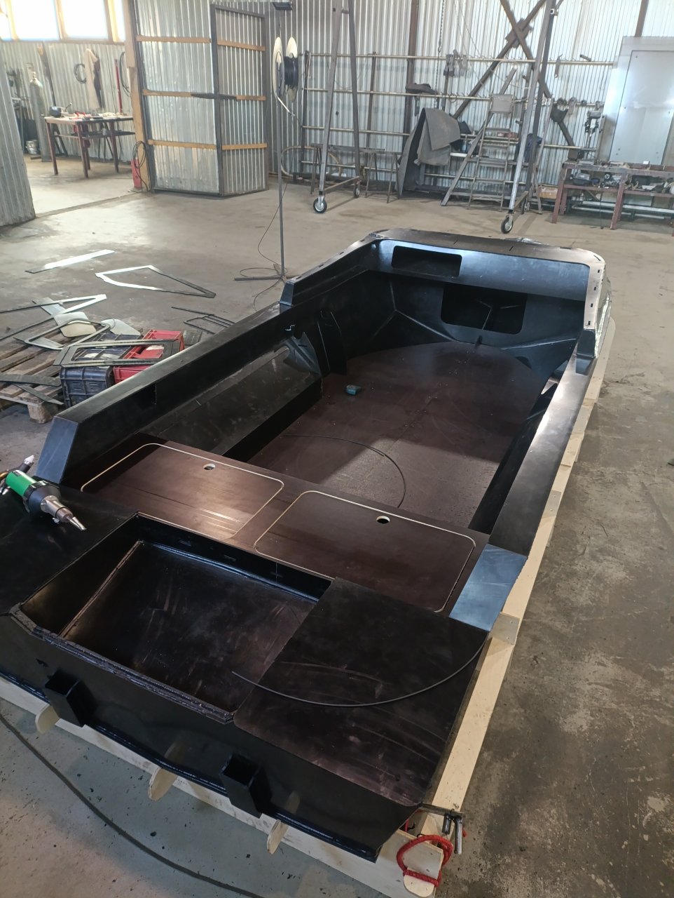

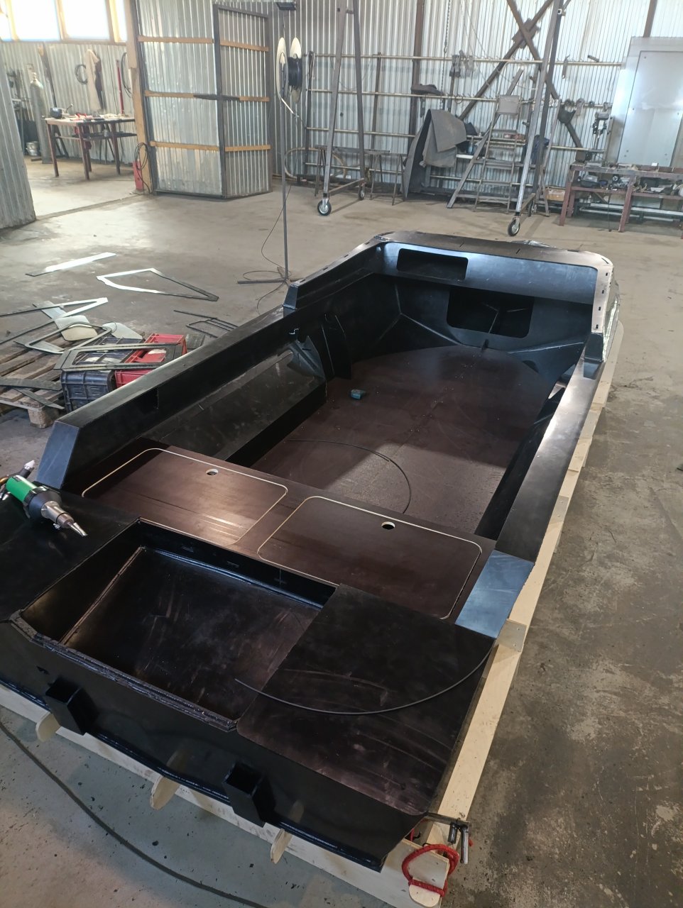

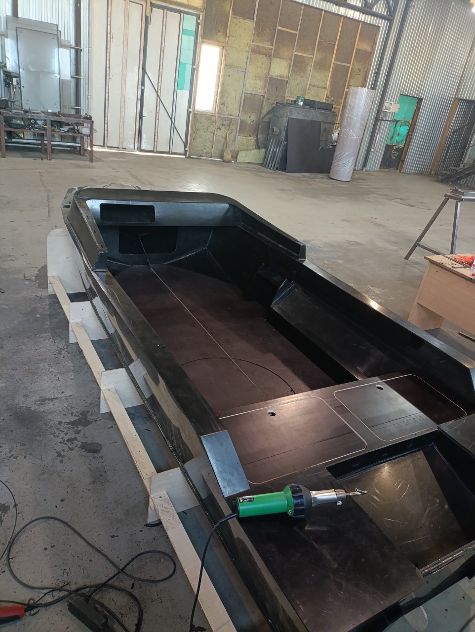

Утро седьмого дня сборки, думаю всё таки винилом обтянуть, в вк группе свиммеров человек обтянут свою лодку винилом, говорит что хорошо держится. Но там пп а тут пнд, вот думаю как на пнд она прилипнет?:?

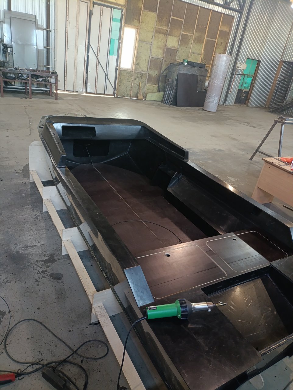

Скажу так, собирать корпус из пнд намного интересней чем восстанавливать старую дюральку. лет десять назад может чуть больше досталась мне "метла" с булями, так я её замудохался обдирать , править, красить, слани как полагается " соседский забор":jokingly: латки ставил ит.д. Современные материалы и доступные технологии :good: собираешь и кайфуешь .
Слегка добавлю. После ЧПУ вообще собирать одно удовольствие что угодно. Все сходится, ничего "топором" подгонять не надо. И главное быстро все. Скорость увеличивается в разы, и виден результат своего труда. Напильнинг отдыхает. Ну а если сам в проге это все запроектировал, так вообще кайф.
Читал, обтягивают и пнд. Но, как понял (сам технологию еще не освоил, пару вещей всего обклеил), что пленка хорошо ложится только на ровные участки, на швах пузырится и отстаёт, то есть на швы пленку не кладут..
вроде так же как и тонировку, с мыльной водой. а швы да, остаются не заклеены. пленка 150мк, вроде толстенькая

Лишний вес это лишний бенз, котор в итоге деньги из кармана. И кол-во таких денег за весь период эксплуатации лодки гораздо выше чем купить и вырезать эти пару кусков фанеры вновь, если сгниют. В проге набрать и на чпу "выстрогать" г.....о вопрос.

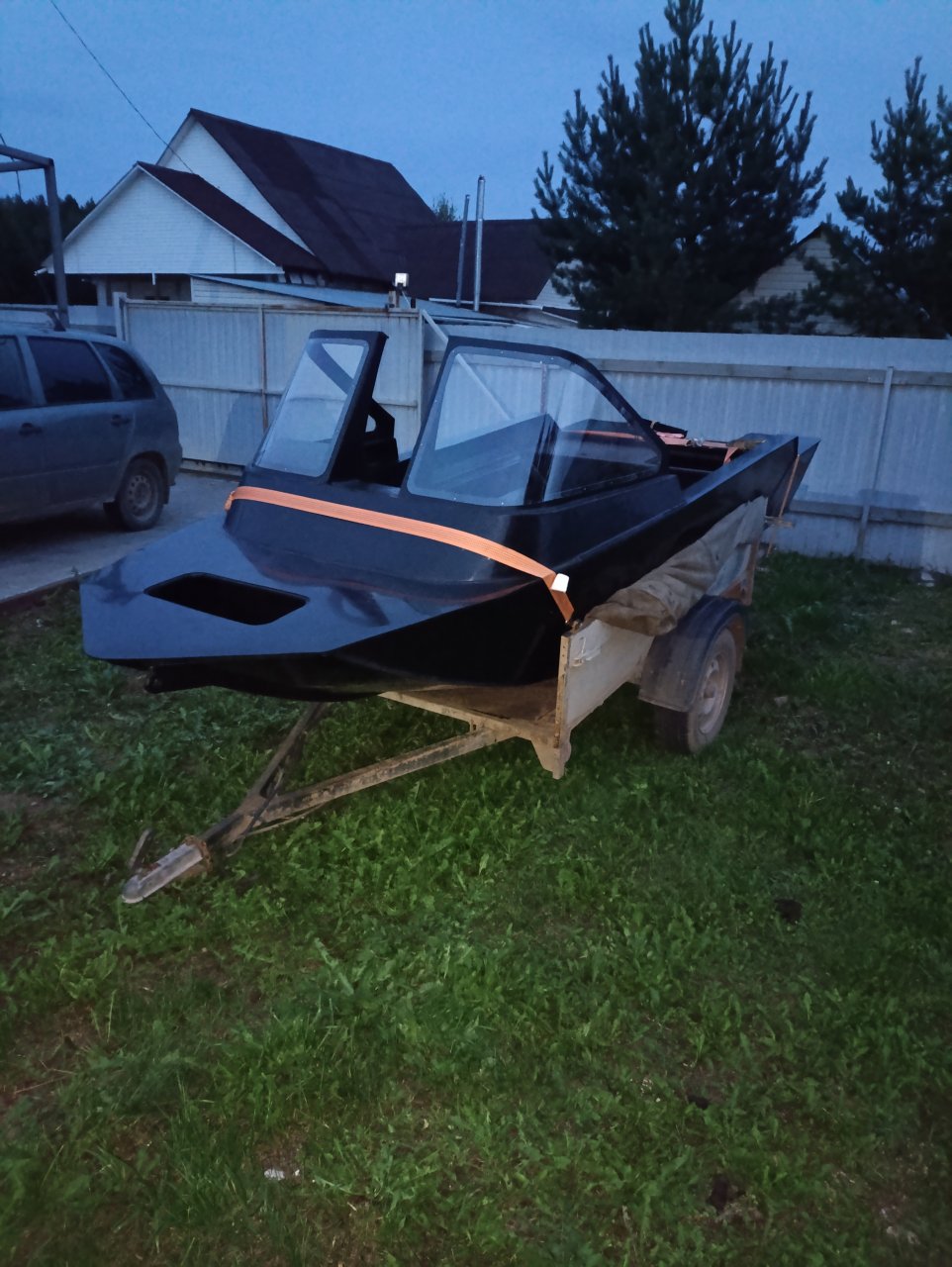

Всем добрый вечер. Давненько не заходил. Проект почти готов, завтра если погода позволит пойдём на большую воду.
Занятие это действительно увлекательное и увлекло меня так далеко:D что прикупил фрезер чпу:jokingly: завтра будет его сборка

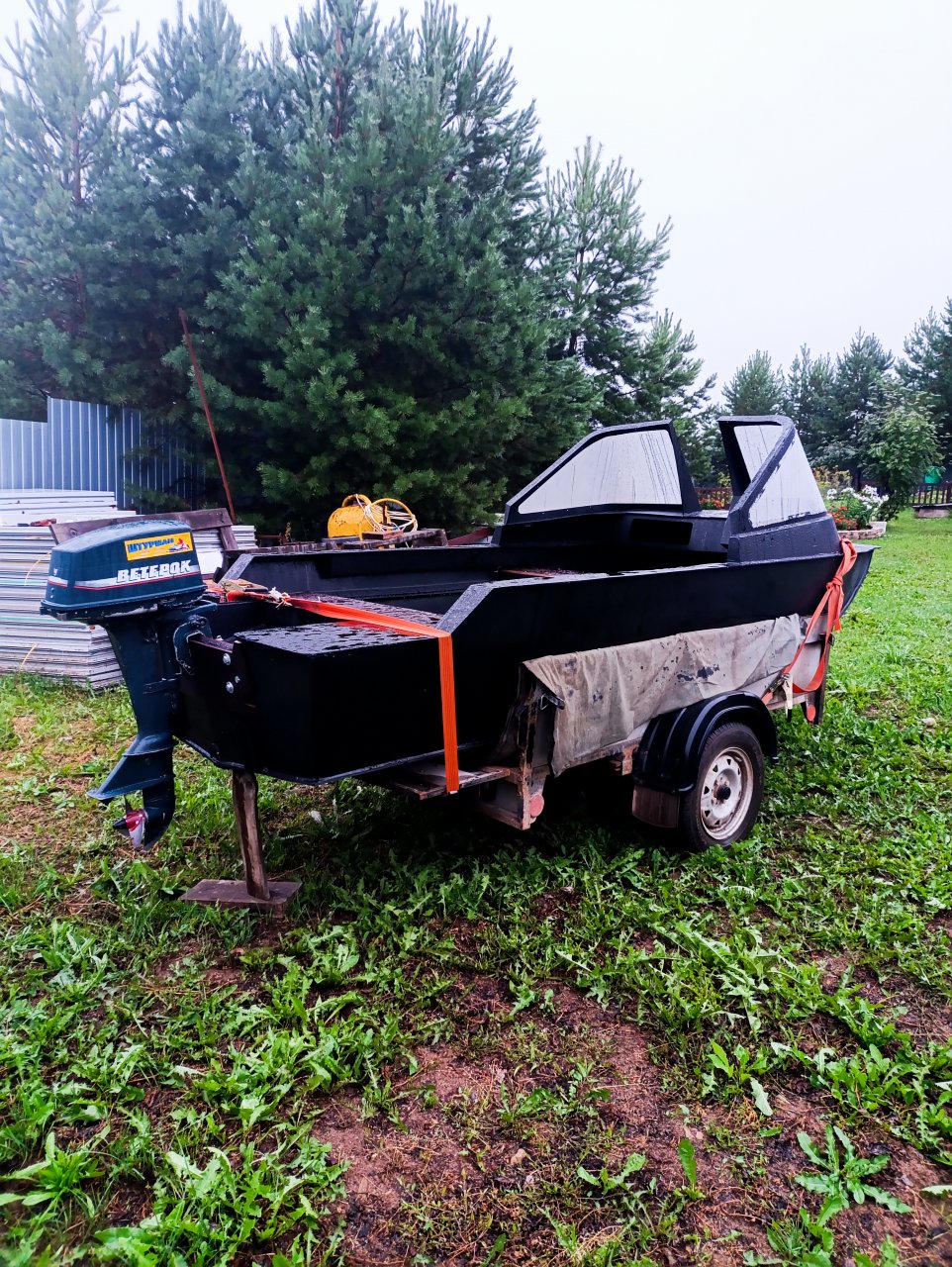

Мотор будет "шторм 8 баллов" :hahaha: под мощными мотора я видел как эти лодки ходят, посиотрим что она сможет под маленьким мотором и будем делать выводы. Фрезер местного производства, слегка б/у . Завтра после сборки сделаю обзор

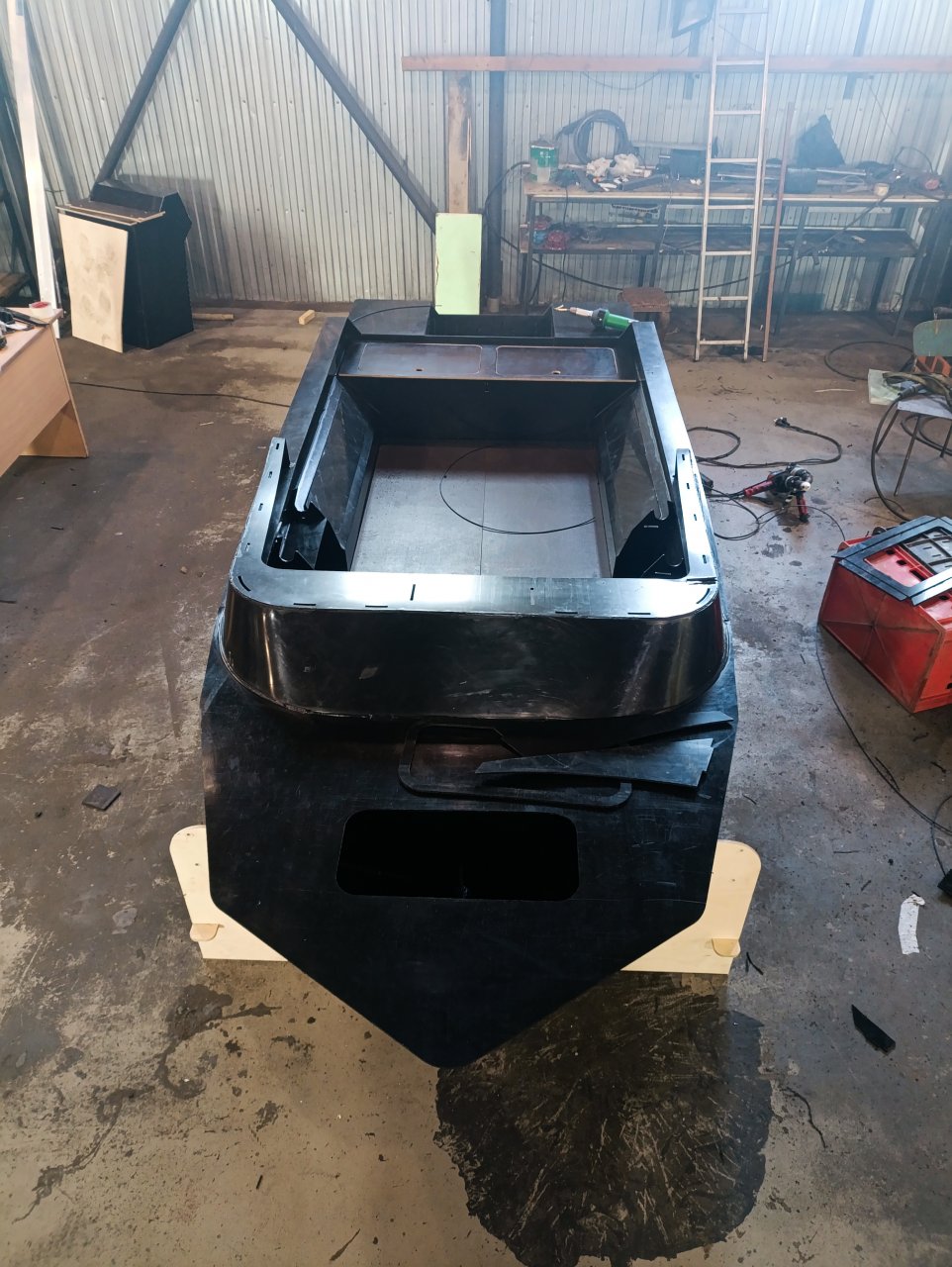

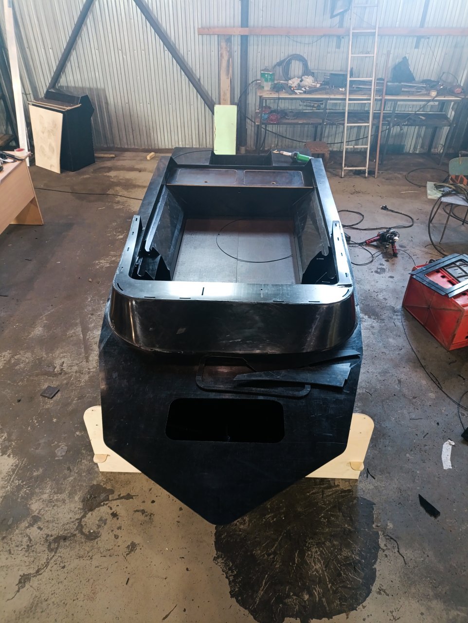

Днищевые и бортовые листы свариваться из двух деталей будут?
Нет, фрезеровка со сдвигом. Можно резать хоть десять метров. Для меня было важно что ширина рабочего поля 2метра
