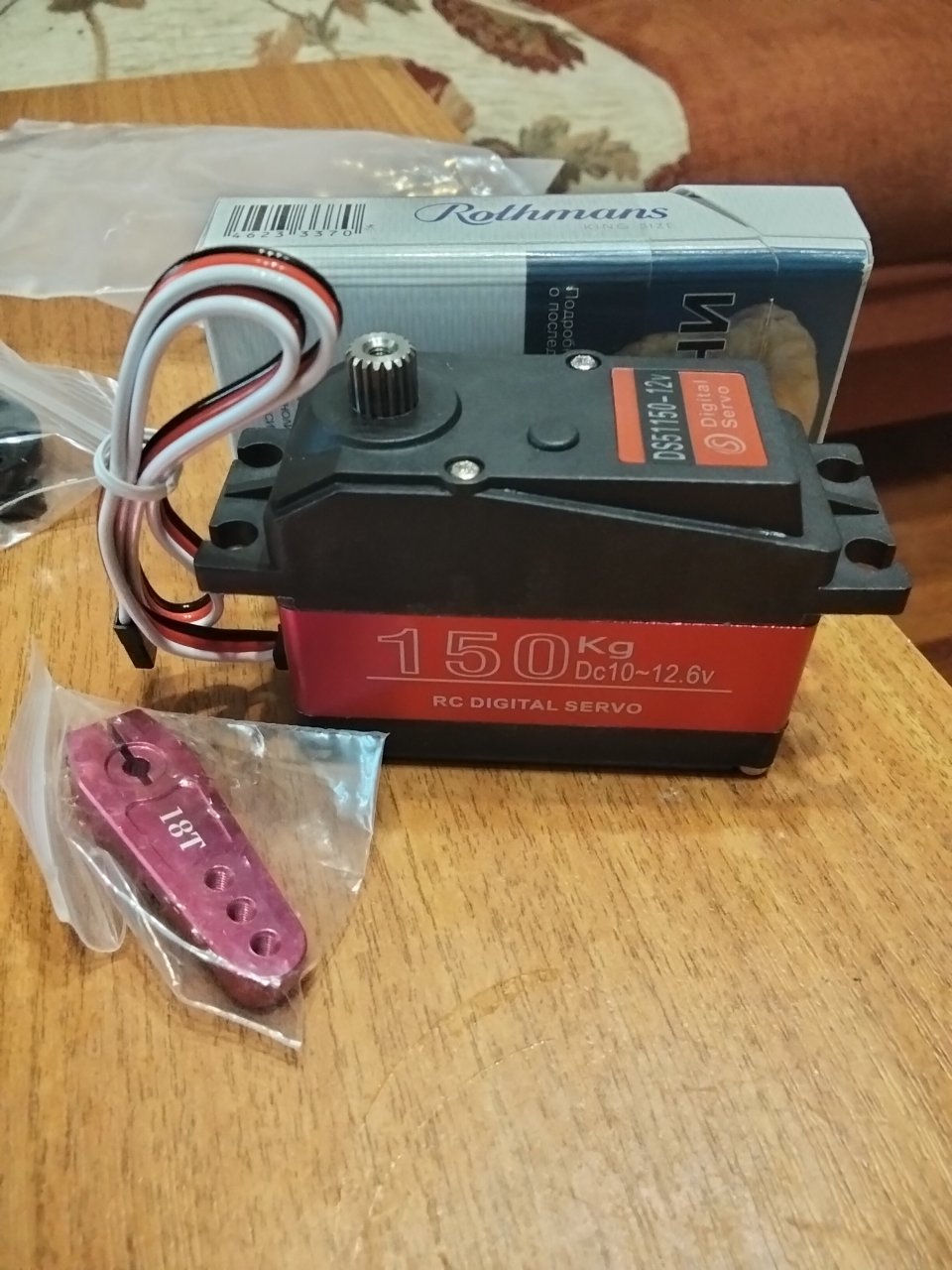

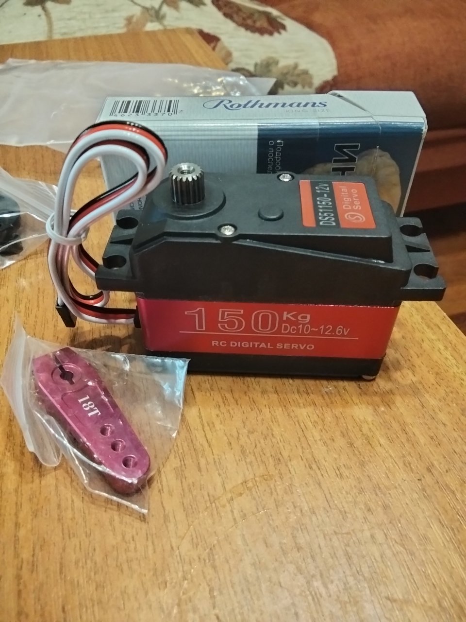

Прикупаю пока сервомоторы на поворот, на газ, на включение передачи. В планах стартер от какого нибудь мопеда. Это всё будет в отдельной ветке про автоматизацию на Ардуино. По сути получится водный дрон.))) Прикормочный кораблик на максималках!)))

Вы вот лошадок считаете...А вот такой мотор может 150кг дать усилие?!)))263288

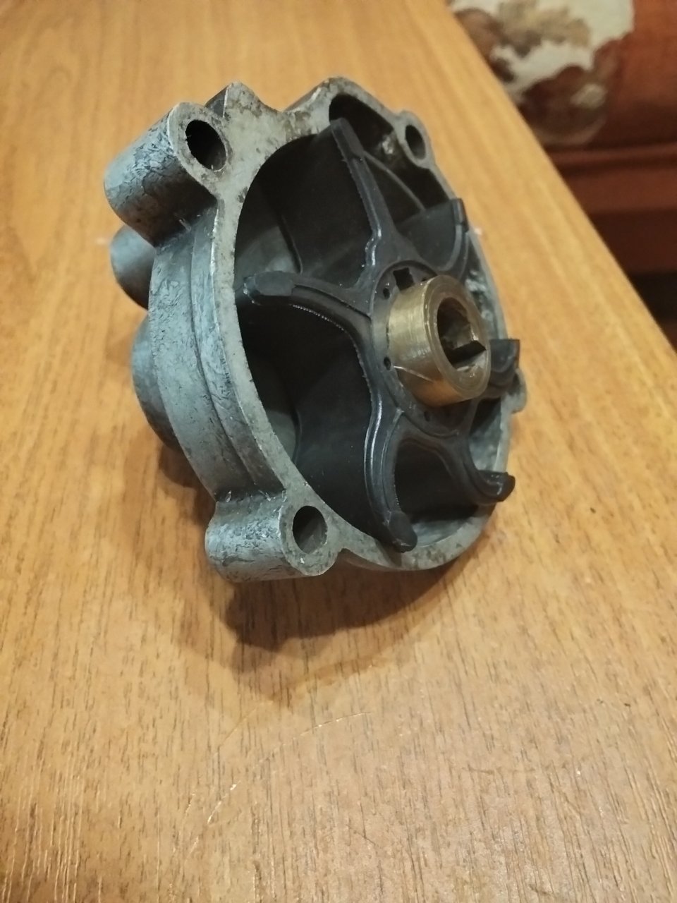

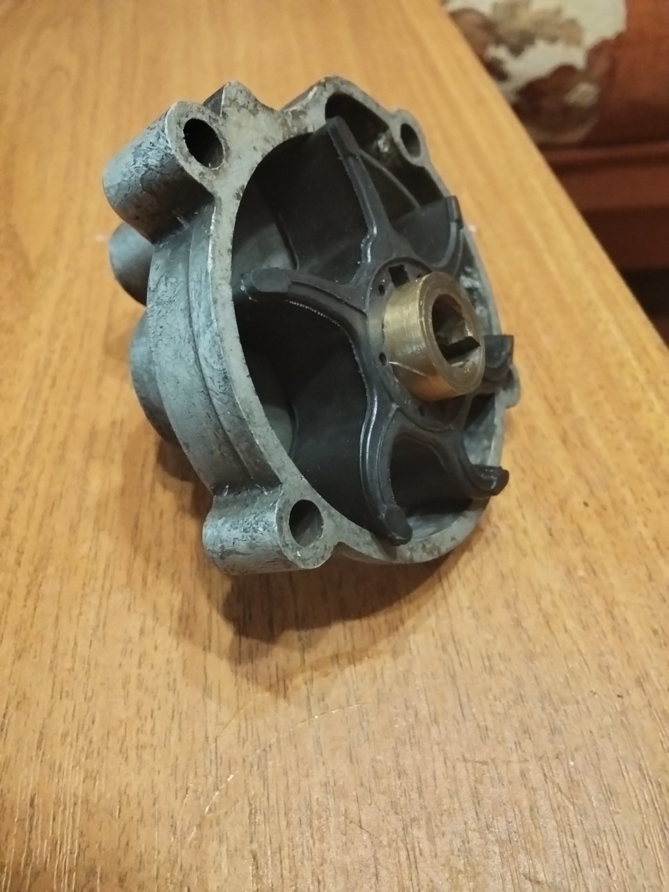

Обточил старую крыльчатку по диаметру какой то ямаховской...Да незадача...Когда выписывал, не обратил внимания, что ямаховская толще примерно на 4мм. Вот и думаю...Или сделать проставку, или сошлифовать с одной стороны ямаховскую. Что посоветуете?263290

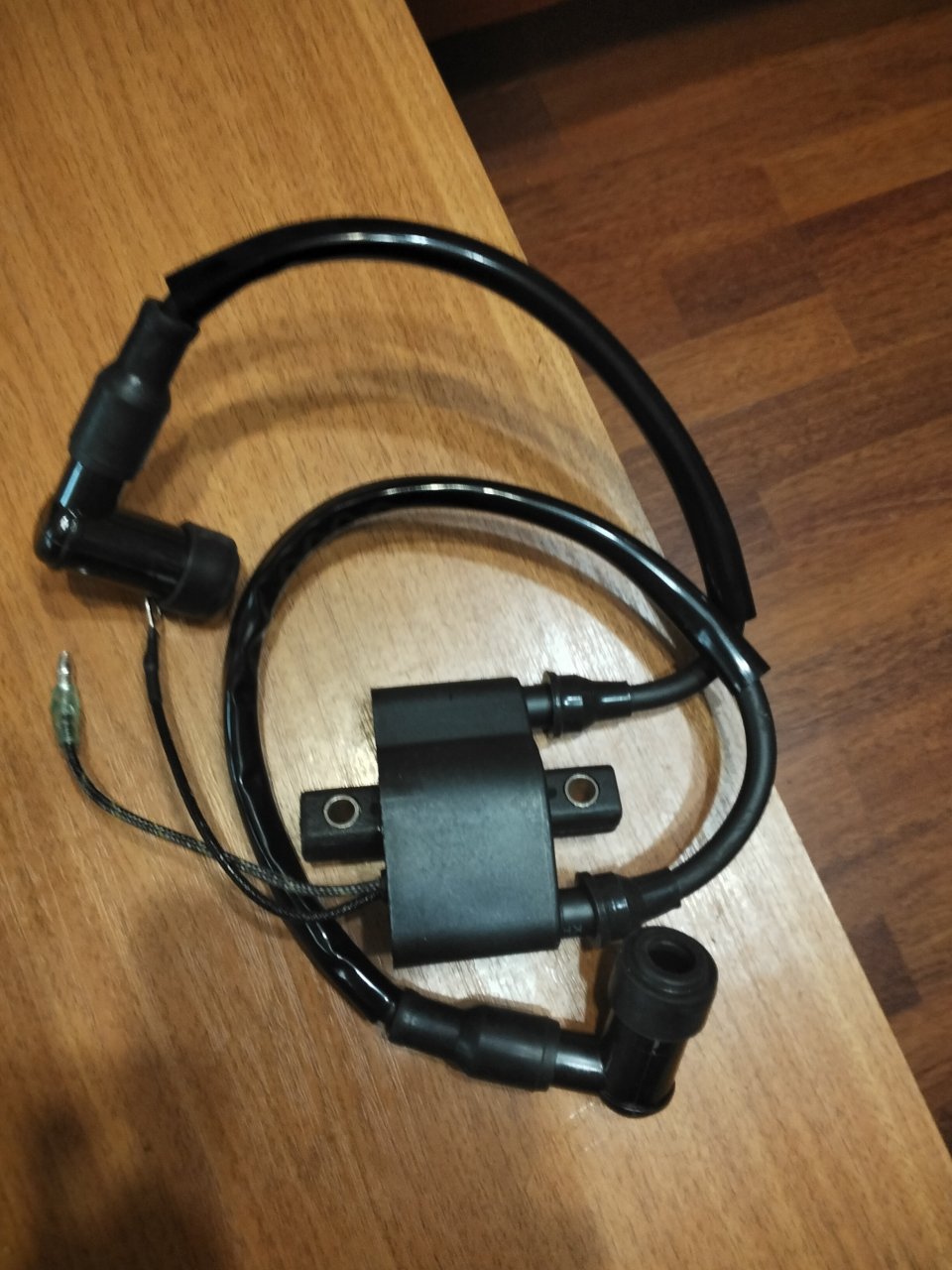

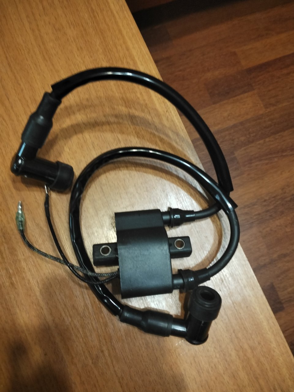

Получил только что катушку на две свечки. От Джонсона какого то. Надо будет проверить. Не нравятся мне две бандуры стоковых...263291

Получил только что катушку на две свечки. От Джонсона какого то. Надо будет проверить. Не нравятся мне две бандуры стоковых...Посмотреть вложение 263291
Имейте в виду что продувка дефлекторная. Для двухискровой желательно чтобы хорошо было отрегулировано зажигание и карбюратор. У меня работало на газелевской катухе. У кого-то нет.

Обточил старую крыльчатку по диаметру какой то ямаховской...Да незадача...Когда выписывал, не обратил внимания, что ямаховская толще примерно на 4мм. Вот и думаю...Или сделать проставку, или сошлифовать с одной стороны ямаховскую. Что посоветуете?Посмотреть вложение 263290
Ставить от джонсона. Или брать за жабры токаря-расточника и делать свой корпус.
За продувку я в курсе. Карбюратор, и впускной тракт доведён до совершенства( всё отполировано, эмульсионная модернизирована, описывал процесс). Над зажиганием в данный момент и работаю, плюс помпа. Катушку зарядки решил оставить, так как система будет подключена к аккуму. Кто знает за сколько мм до вмт искра должна быть? 2-3? Сколько точно в попугаях?
Проставку сделать легче. Я на чпу из пластика могу сварганить. Только стоит ли того, потому что корпус станет выше, придётся обрезать трубку на охлаждение наверняка...Ещё не решил...Не хочется изменять конструкцию...
Так не работает. Паяйте стробоскоп.
