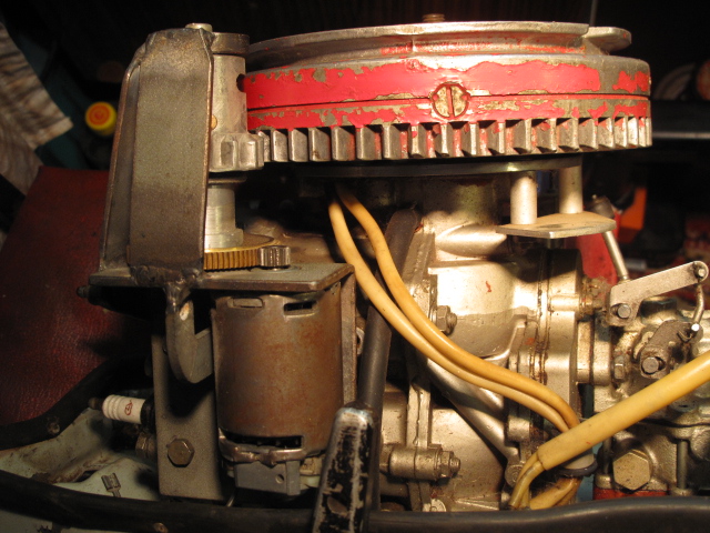

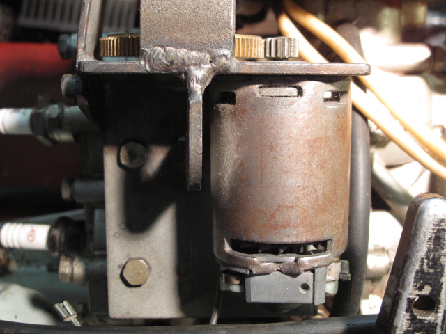

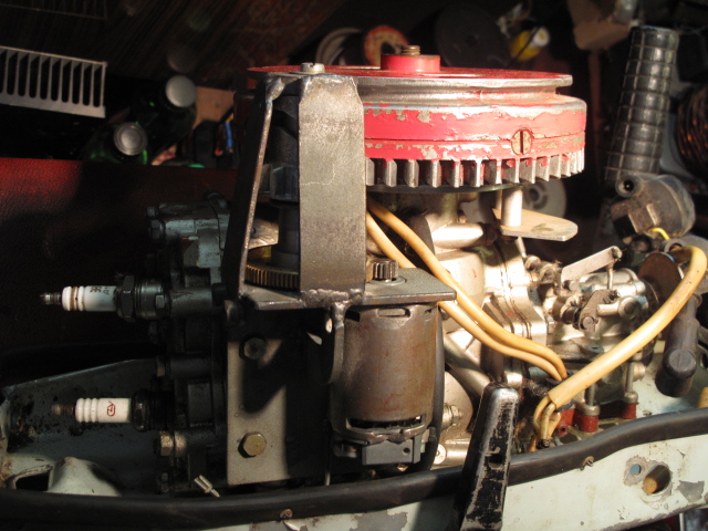

На Прибой стартер делал ещё молодым, когда не было скутерных стартеров. Очень много лет работал без проблем.
Двухискровая катушка - это плохо, в рабочем цилиндре искра вразы слабее, это только для производителя хорошо.
То есть с постоянным зацеплением? Или я ничего не понял...

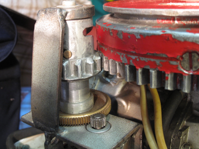

Там же видно что от ручного стартера бендикс стоит. По сути к валу ручного стартера отпиленного привод присобачили электрический.

Да, просто сфотографировал выдвинутым.

В принципе модули зубьев совпадают, что у Ветерка, что у Прибоя. От Ветерка стартер проще найти, Точнее нужна будет только сама шестерня, остальное можно изготовить самому. Мне попадался Ветерок с самодельным почти полностью стартеров, кроме этой шестерни, Шурик бУ разобрать вместо патрона кусок вала с шестерней. Вот тебе и готовый стартер.

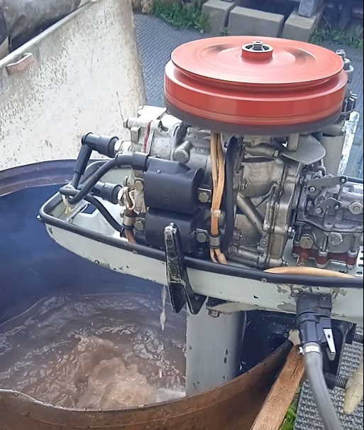

Я только с отпуска приехал...В работе пока система охлаждения, то есть мастырю джонсоновскую резинку в водяной насос. Выточили мне втулочку, вот надо подогнать и собрать. Сделал на чпу прокладку из пивной банки, потому что новая резинка немного выше родной.

У них стакана нет в помпе, и она драная по жизни. Можно смело протачивать дно.

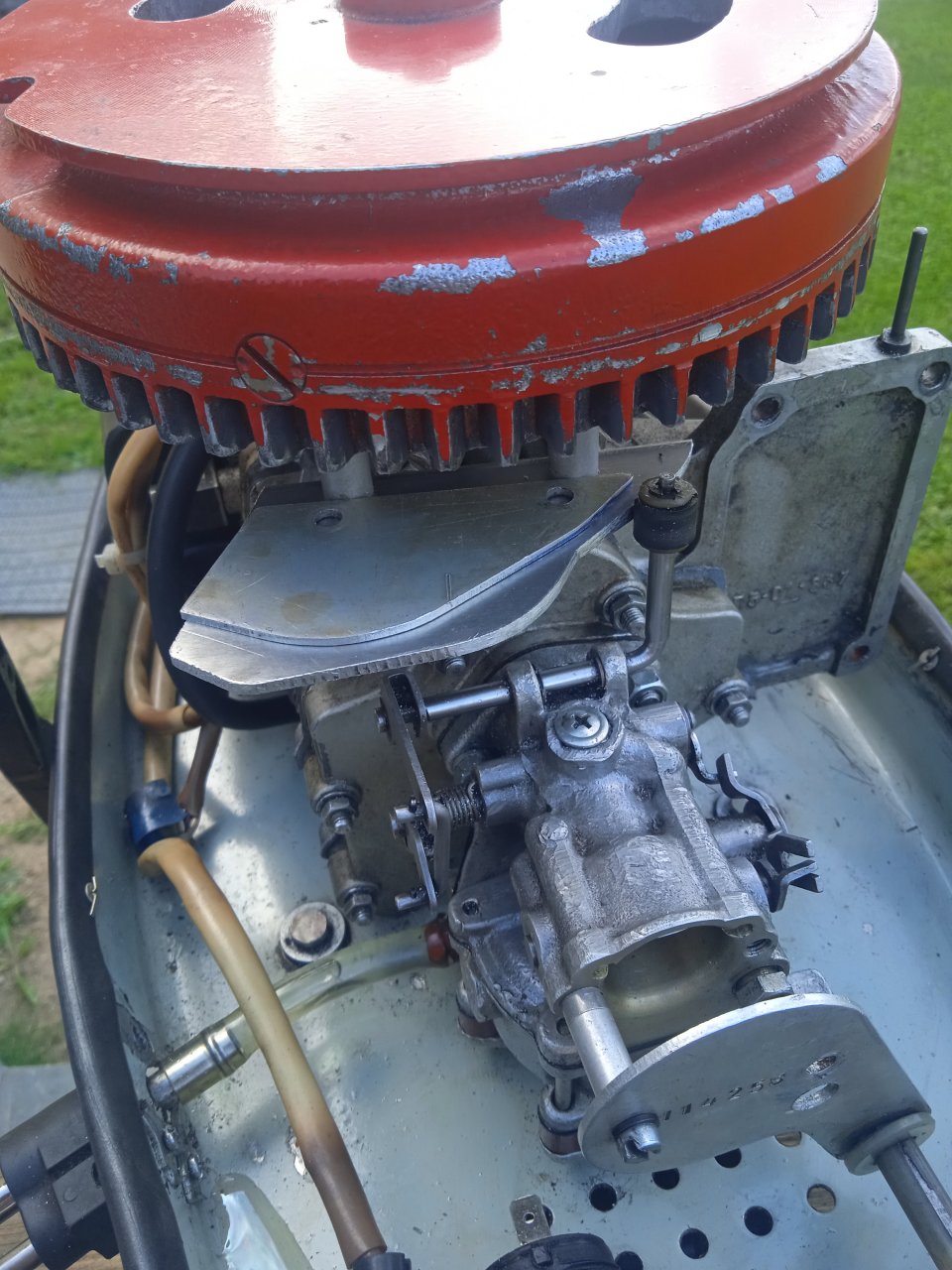

Достался Прибой в состоянии 5+. Коленвал на подшипниках , в ноге зубы на шестерёнках такой толщины , я таких раньше не видел . Причина продажи - неровная работа на холостых , не развивает максимальные обороты . Заводится и более менее работает в диапазоне 2000-2500 об\мин .
Что я увидел : сегмент полностью не открывает дроссельную заслонку , не хватает примерно 8мм.
Отсоединил тягу УОЗ , зажигание слишком позднее , максимальные обороты достигаются в зоне риски на сегменте .
Вопрос : для обоих видов карбюраторов одинаковые сегменты ? Явная рассинхронизация УОЗ и ДЗ.
P.S. Зажигание штатное кулачковое , карбюратор с пластиковым корпусом .
Контакты кто-то "регулировал".

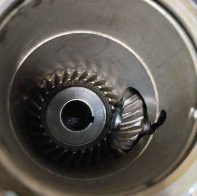

Шестерни явно сами резали, если расточка под подшипники была.
На моих моторах была разница в тягах от поводка к тарелке. Около 4-5 мм. По секторам заслонок не помню, карбюратор с бакелитом вообще не использовал, недавно только решил попробовать покрутить его. Но сейчас зажигание электронное и все там переставлено. Вроде одинаковые были.
Моторы отличаются поддонами, колпаками, ГБЦ, карбюраторами. Разные годы, разная оснастка производства.

Вышла вот такая пластина . Сверху та , что была . Впадина - запуск , что бы вслепую ставить . Получился трёхрежимный аппарат - малый , средний ,полный . Зато работает .

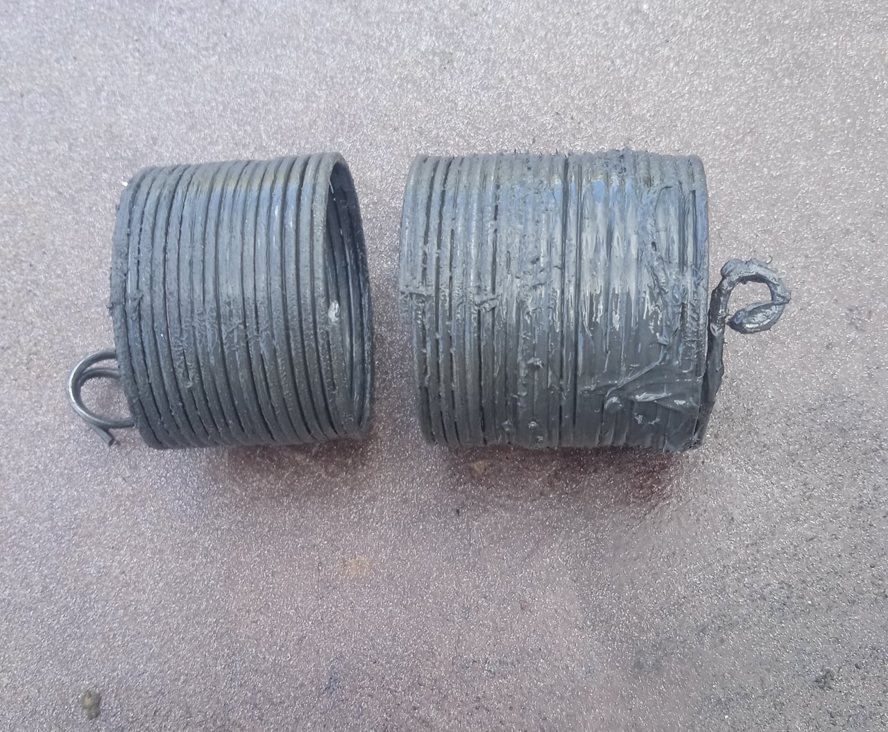

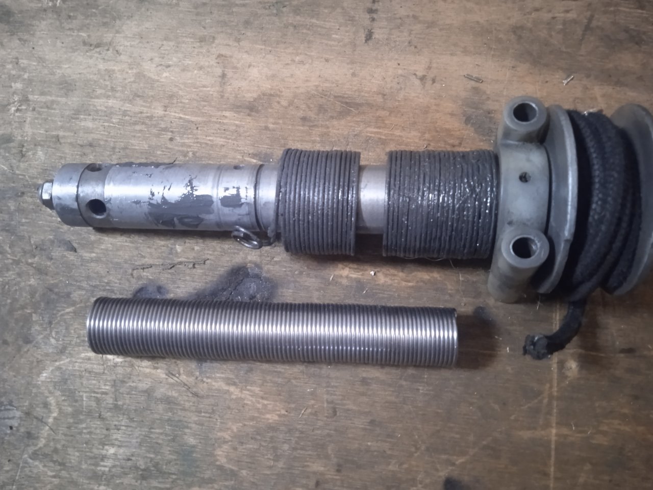

Пока дёргал , пружина стартера сломалась . Можно чем-нибудь заменить ? От Ветерка можно приспособить ?
Смотрел фото и вспомнил, разные были. На одном была риска штампована, на другом не было. И отверстия так же около 3мм не совпадали. Вполне возможно что в сочетании с тягой, то на то и получится. Себе пилил примерно так же, с небольшой волной на среднем ходу.
Можно фото тяги привода воздушной заслонки? У меня карбюратор с бакелитом был голый, без тяги и без пластины впереди. В итоге толком непонятно, как выглядит, есть ли фиксация и т.д. На лифановский делал тягу с углублениями и шариком под пружинкой, ловила положение откр-закр. Но на этот скорее всего или не подойдет или глобально перепиливать придется. Нужно смотреть.

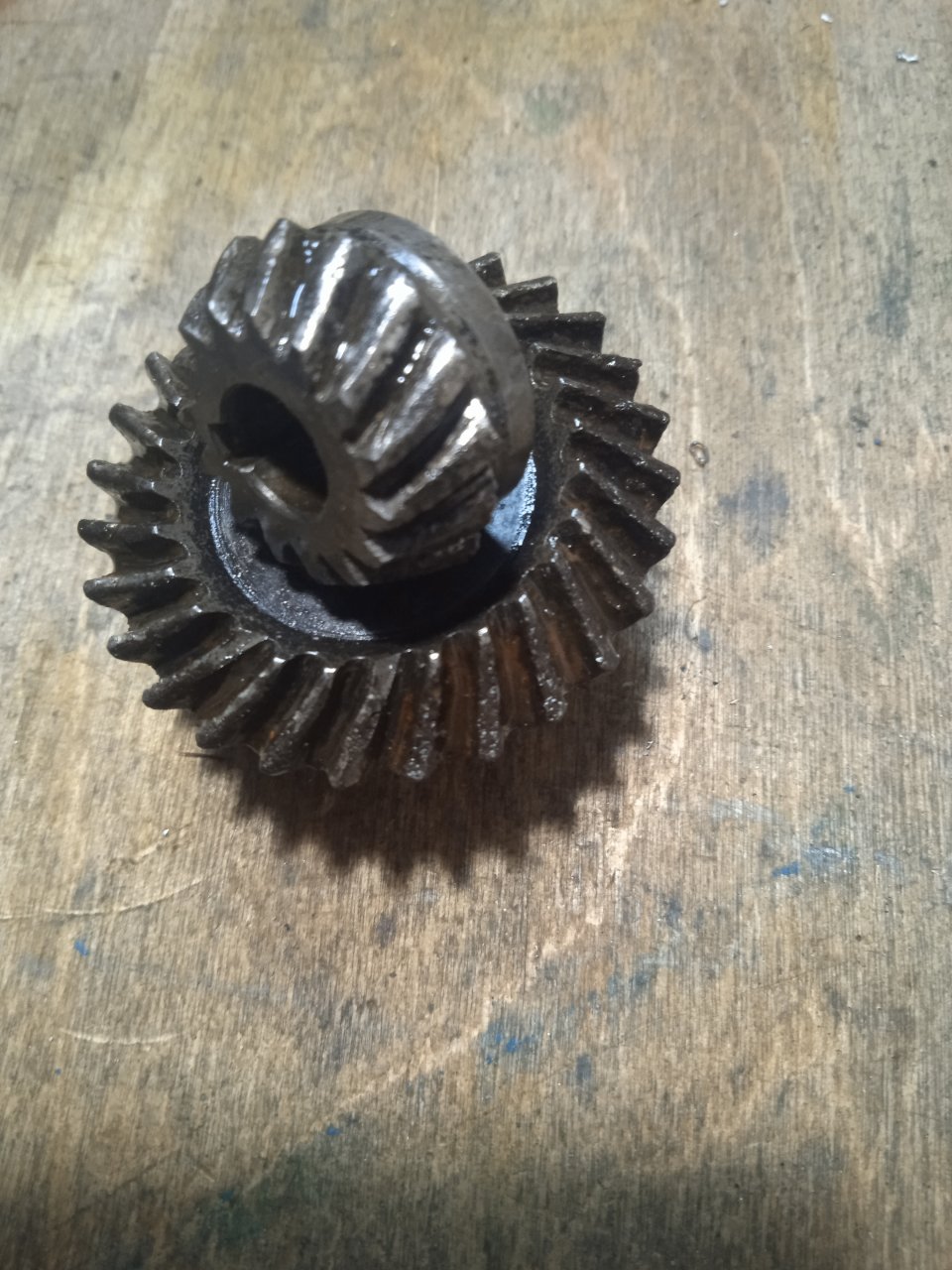

Обычно шестерни выглядят вот как . А там вот так .

От Ветерка не подходит .
