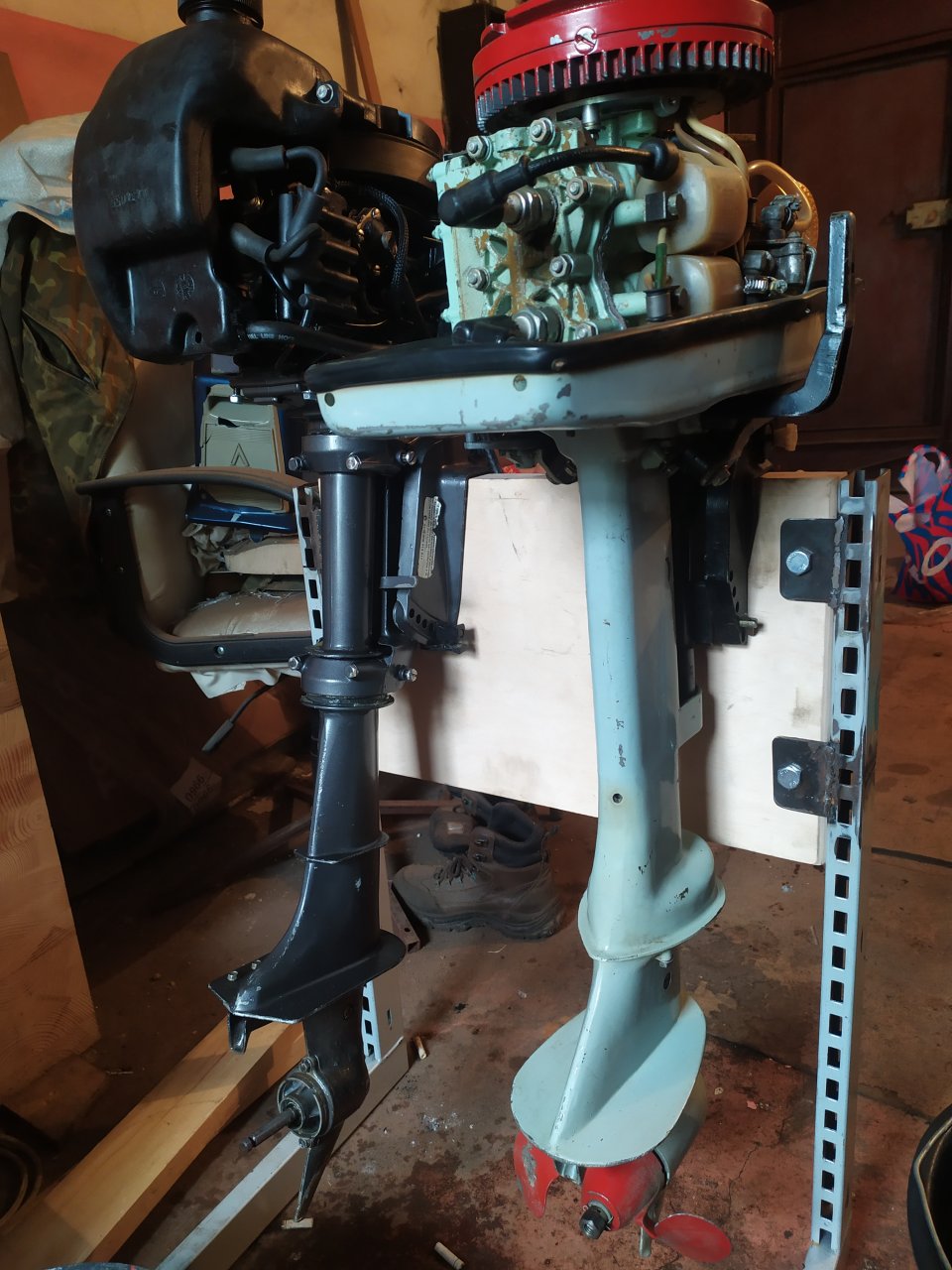

Наконец то я стал счастливым обладателем лодочного мотора Прибой 5! Тут есть широкое поле для творчества!Мотор был куплен за + доставка =12500 рупий. Все знают, что это жалкая копия Джонсона...Вот они - два брата, как символ нерушимой дружбы народов!261755

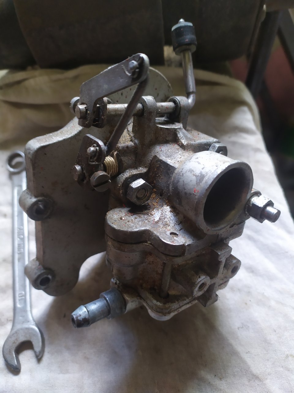

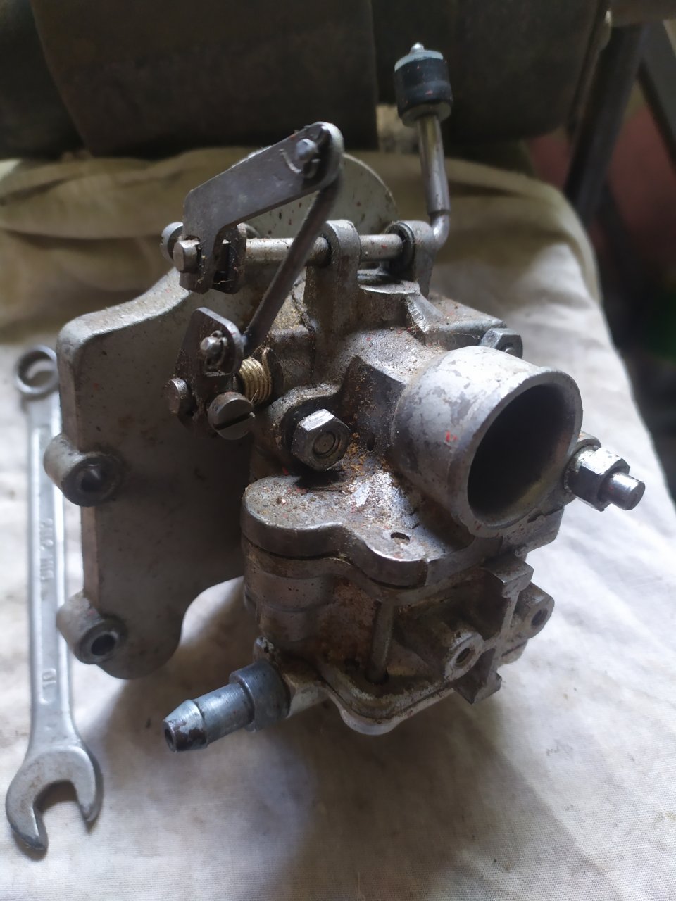

Сток стоком,но шо мы маем по факту...Мотор, не слишком убитый(судя по внешнему виду маховика, без потёков, наличие стартера!!!, наличие колпака!!!))) Но...Карб стоит абсолютно левый, от какой то китайской фигни, при чём через переходник!Удивляюсь я на этих Кулибиных.))))

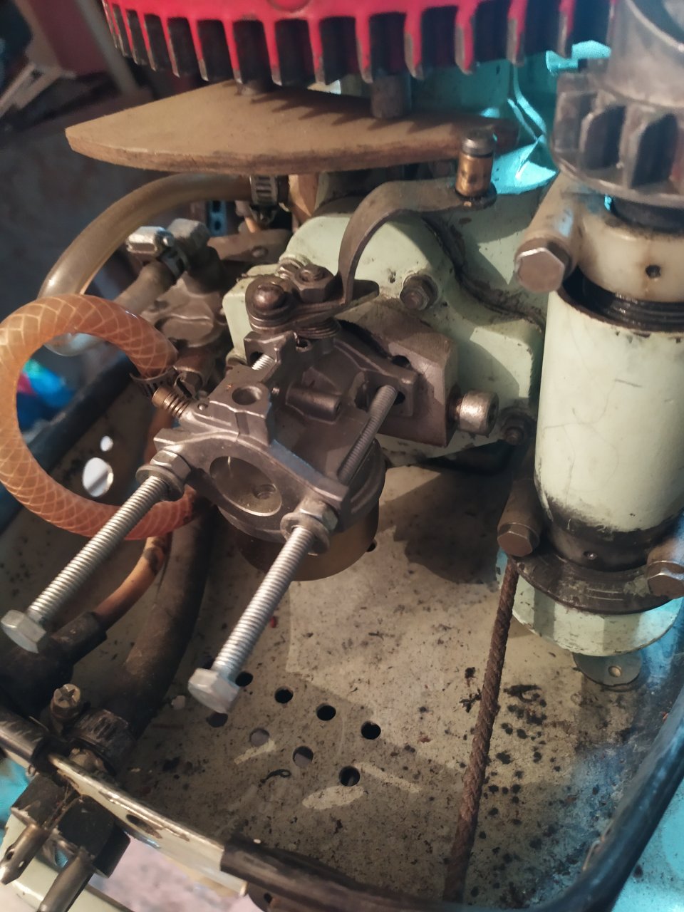

Вот такая красота вид на карбюратор...))) Не, ну человек реально приложил моск! Сам сделал приблуду для открытия заслонки! Чума!)))))261756

И шо таки предполагается сделать из пациента...Внешний осмотр показал наличие левого карба, который однозначно на выброс. переходник на карб заколхожен соответственно (примерно 10мм алюминевого сплава). Менять впускной тракт нельзя по умолчанию, но для дебилов это не касается. Померил родное отверстие под карбюратор =20мм. Были планы дальние поставить туда ямаховский, но у меня есть под запчасти два двигателя с разной комплектацией, на одном из них имеется стоковый карбюратор. Поэтому принял решение модернизировать стоковый, из каких соображений?! Эти чудо инженеры наверняка проводили испытания своего чуда, и он таки видимо работал с первого потяга...))) Карбюраторы в таких моторах простейшие до нельзя, и не стоит искать лучшее от хорошего. Надо просто отполировать дремелем воздушный тракт,да усовершенствовать заслонки и эмульсионную трубку. Далее...Люфты дикие как в румпеле, так и в рычаге скоростей, при чём задняя вроде как не работает. Румпель планируется под выброс. Максимальное облегчение, плюс сервомоторы. Так что проект будет не скорым, но интересным. Зажигание однозначно в стоке. Ну, катушки скорее всего поменяю, просто эти выглядят из каменного века.

Маховик попробуй пошатать. У меня есть Прибой и еще за зиму сделал голову. Зажигание электронное. Карбы родные не раскомплектованные, Один нормальный, а вот со вторым, никак ладу не дал. Периодически подклинивает игла и начинаются проблемы. Несколько раз уже разбирал, вроде все нормально, грушей прокачиваю, держит. Ставлю на мотор, через некоторое время побежал. Возможно, также мучился прежний владелец и решил кардинально избавиться от проблемы. У меня тот, что проблемный с окошком уровня топлива, Поэтому хотел его и использовать, но, увы. Кстати, задней скорости у него нет и никогда не было, как и подшипников качения внутри.
Вполне возможно, что мы друзья по счастью! У меня такой.261767

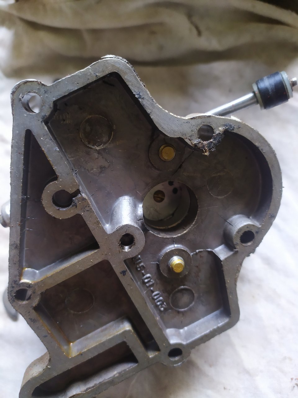

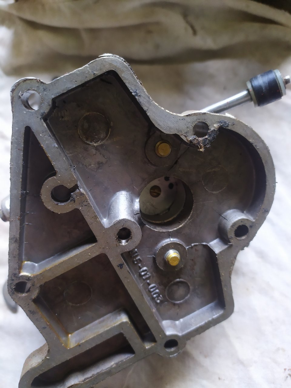

И вот это шо надо было иметь в инженерных москах, что бы допускать вот такую шнягу...))) Пройдя карбюратор, смесь попадает вот в такую камеру...Дальше лепестковые золотники. Шикарная камера!)))261768

Все это унутре придётся закруглить, отшлифовать и отполировать. А там шпильки, и те выпирают!))) Ох и похеристы "придумывали" этот великолепный мотор!))) Нет бы тупо как китайцы повторить...Но видимо Партия дала указание сделать как достижение!)))

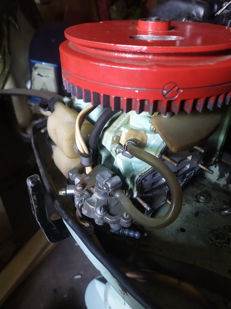

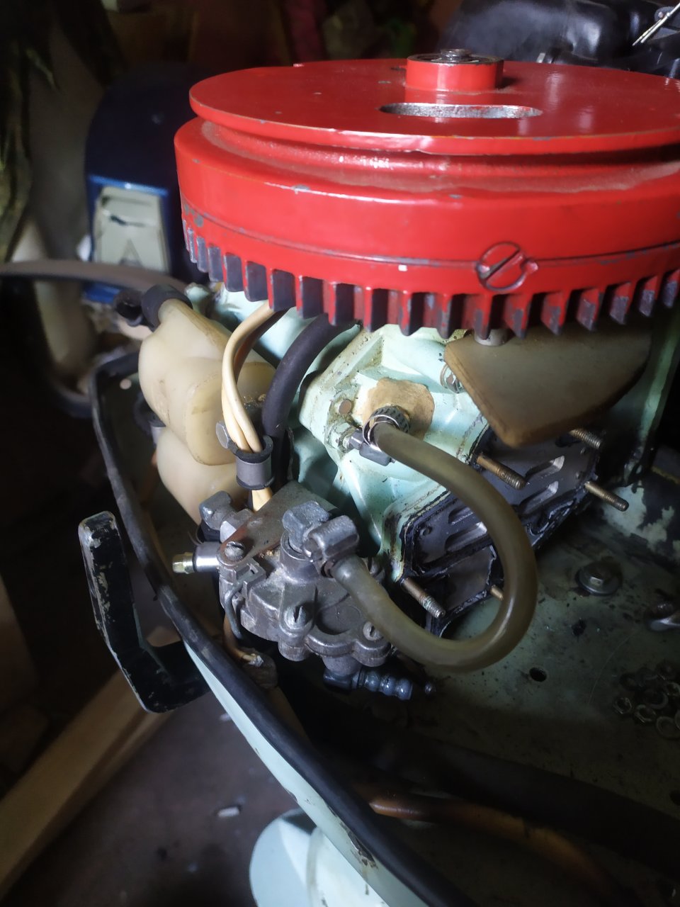

Пока реанимация...Снял весь колхоз, поставил сток. Снял маховик, установил стоковую пластину. Карбюратор и переходную пластину забрал для доработки. Проверил зажигание. На верхнем цилиндре искра чуть слабее...Может не так активно крутил, может потребуется замена кондёра. Озадачил бензонасос. Пороюсь в инструкции, может действительно такой стоял в стоке?! Но видно, что прошлый хозяин закулибинил вакуум с нижней половинки картера. Нет бы заварить, прилепил на клей, но вроде держится.261769

Переведи! Недопонял шо такое... Контакты только зачищу, стоковые обычные. А заделать камеру после карбюратора не вариант, потому что клапана находятся по периметру, и весь поток завихряется в этой камере. Просто всё обдеру,все выступы, и полирну.
Там с избытком сечения проходных каналов до клапанов. Специально так сделано чтоб в верхний цилиндр легче летело чем в нижний. Вот если с Прибоя пытаться снять как с Ветерка, то тогда да, сечения каналов не хватит, и будут завихрения.
Я же специально сфотографировал эту камеру между карбом и клапанами! Там кошмар просто, о каком легче можно рассуждать, когда там шпильки торчат и заусенцы сплошь!)))
