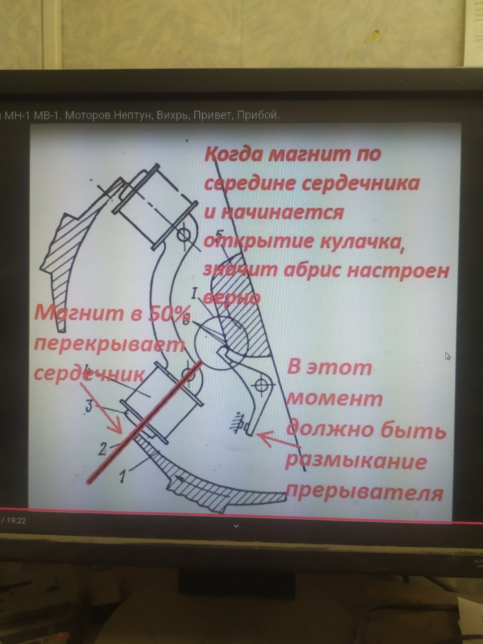

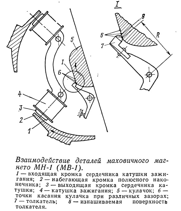

Чего то я заморочился с зажиганием...Вот умный человек нарисовал схему. Всё элементарно.263313
6 472
790
Это настройка абриса магнето, а не угла опережения.
