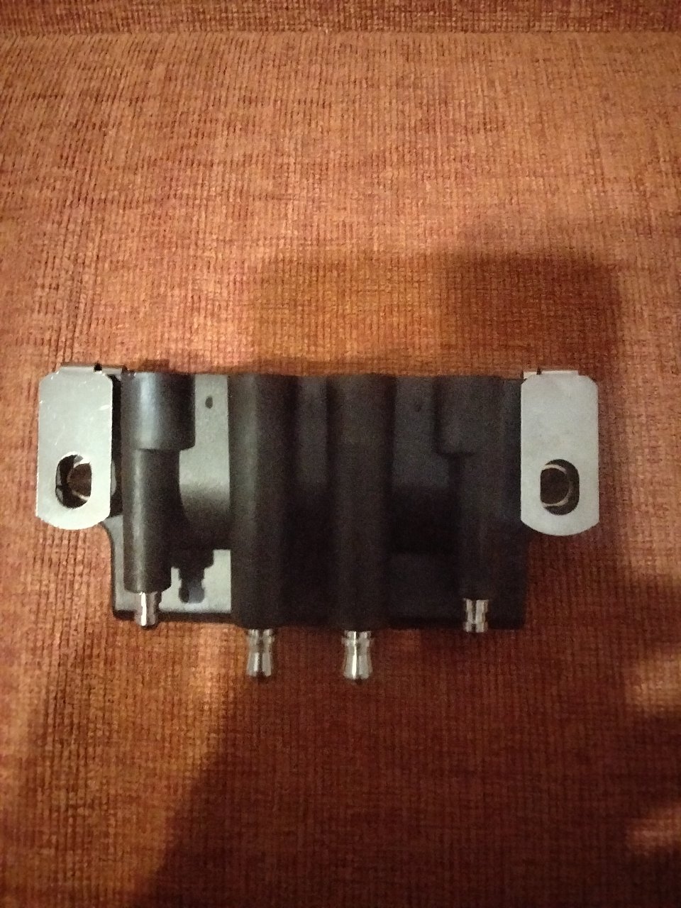

Зашёл мне бзик поменять катушки зажигания. Купил китайскую, там два выхода на свечи, но один на вход...Я в электрике не очень. Даже не ставил и не пробовал. Решил выписать ещё одну, от Джонсона. там два входа и два выхода на свечи. Да вот проблемка нарисовалась...На входе коннекторы такие, что непонятно где маму найти...Может кто знает как эти коннекторы называются. Моя фантазия с поиском в интернете успехов не имела.
Если ты видишь и гадаешь где взять, то как другим не видя, о чем речь, понять чего ты ищешь?

Непонятно что вы там подключаете. Одноканальную на два канала, или две отдельно. Если там колодка, то скорее всего она своя и ничего найти не выйдет. Есть разъемы папы-мамы(мужские/женские в китае называются)например, плоский 2,5мм или 6мм.
Вот моя новая катушка. Посреди два выхода на свечи, по краям вход, я так думаю, или от контактов, или от чего там в Джонсоне...265280

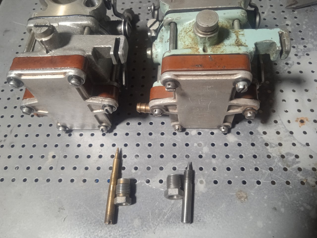

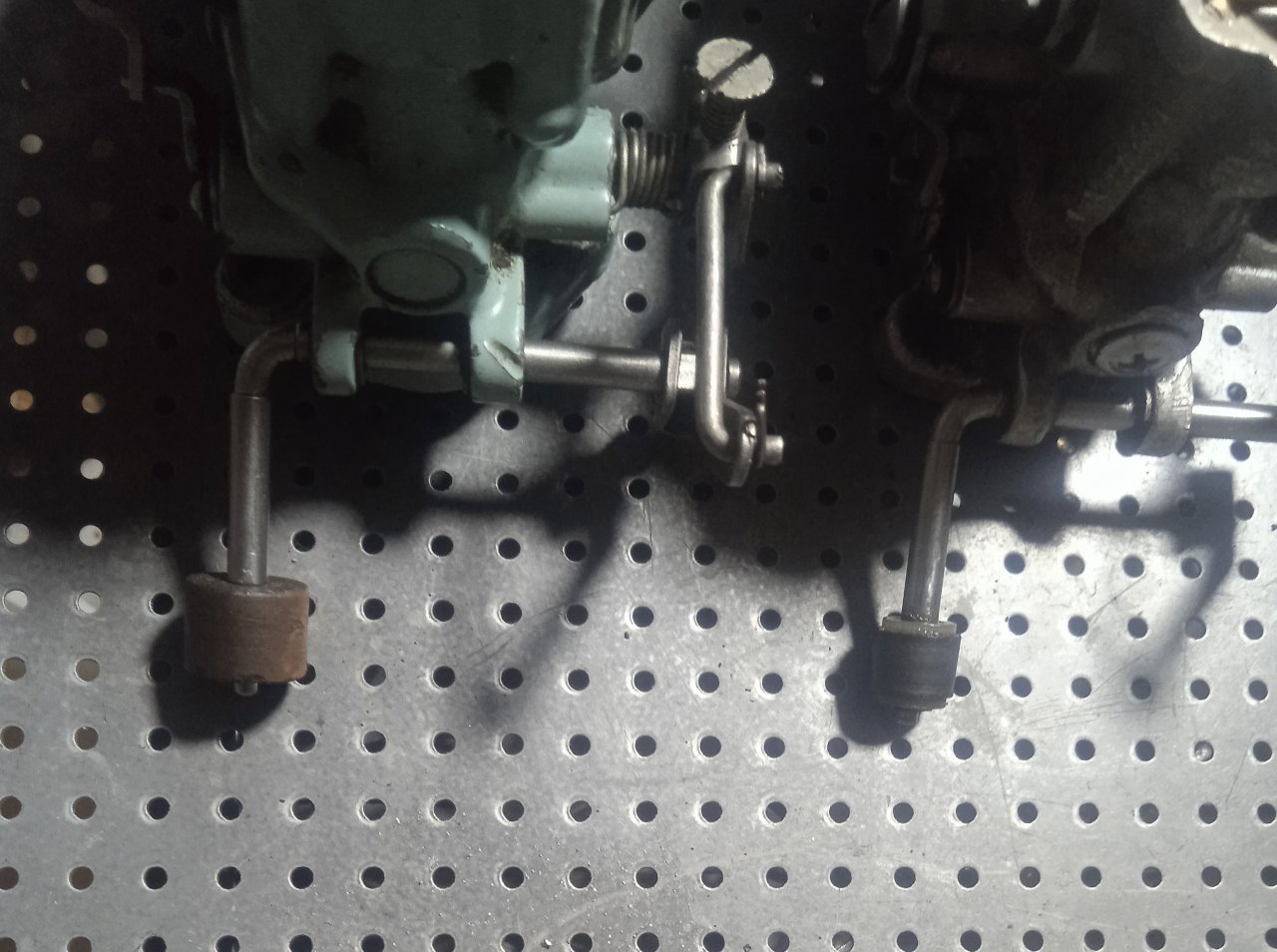

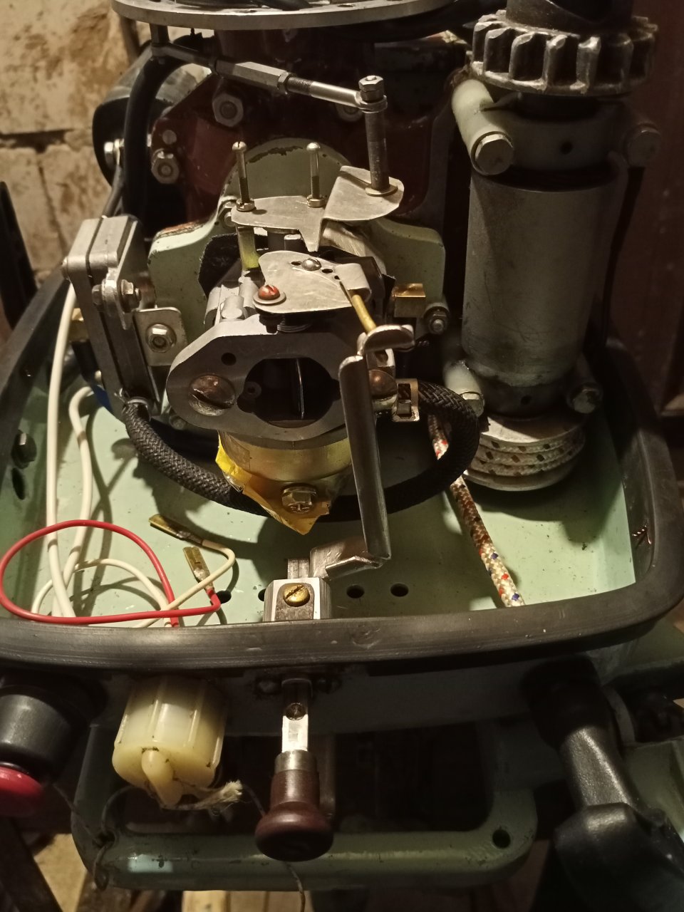

Накупив карбюраторов продолжил эксперименты . Оказалось , что даже карбюраторы одного типа имеют невзаимозаменяемые детали : поплавок и запорная игла поплавка , игла ХХ , ролики , фильтр .
Hy noroqu
24.08.2016
116
Клин
Таймень 3600
Ветерок 12 , Москва 12.5

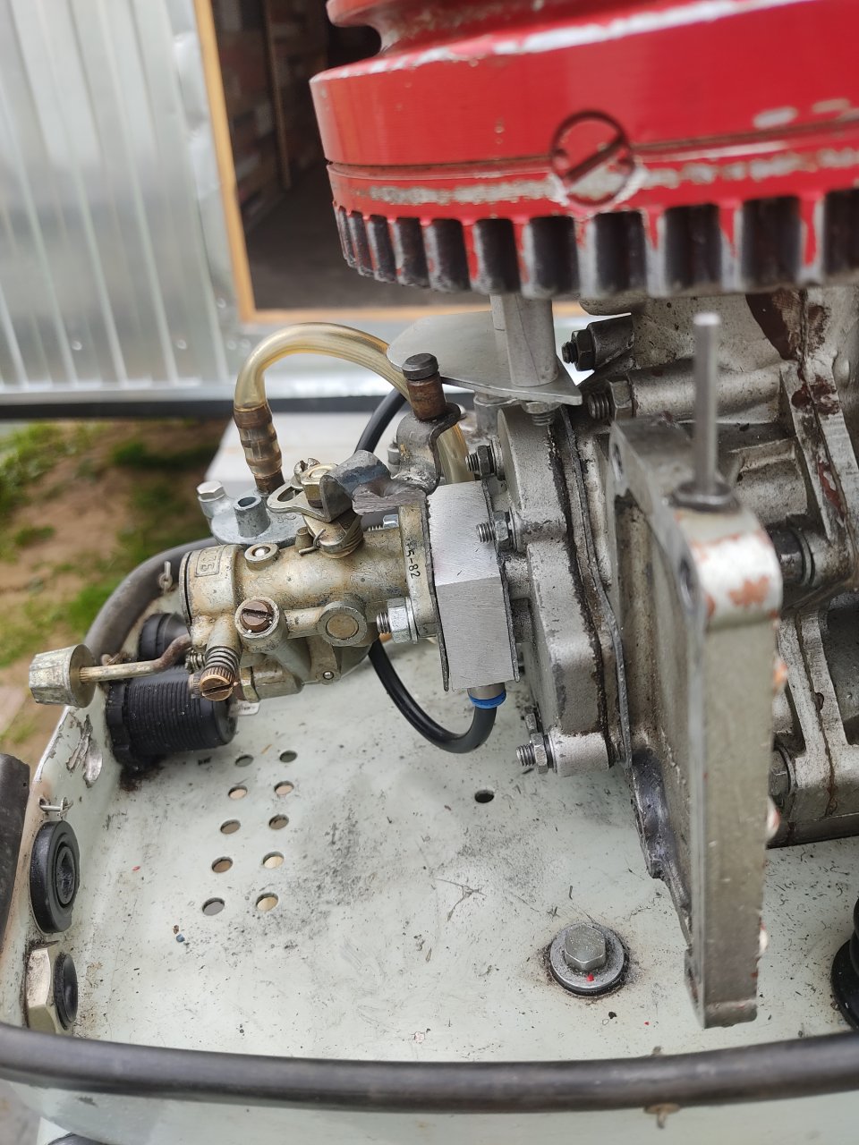

Так как мотором занимаюсь по выходным , не сразу обнаружил , что поплавок дырявый . Первые 15-20 минут потихоньку тонул , через неделю когда я его разбирал успевал вытечь обратно. В общем собрал из трёх карбюраторов два , ка мне кажется полностью исправных . Например на фото выше на левой игле сильная выработка . Зашлифовал . Но проблемы так и остались - плохой пуск , неустойчивый ХХ , не развивает максимальные обороты . Решил менять карбюратор на что-то по новей . Выбор небольшой КМП 100 и К 33 . Плюсы КМП - минимум переделок , только привод ДЗ . Минусы - ни одного фото-видео с установленным КМП 100 не нашёл . Обычный пост : ставьте , всё подходит . Поэтому остановился на К33. Вакуум для бензонасоса взял с переходной пластины . Кстати крепление бензонасоса совпадает по отверстиям . Вот с ним мотор более менее заработал . Запуск с первого раза , устойчивый ХХ . https://rutube.ru/shorts/78d8bb9ad2ee2d692fd7302ae92a6a83/
По зажиганию : по очереди отказали оба цилиндра - замена ВВ проводов , неустойчивая работа верхнего цилиндра - ушёл зазор в прерывателе . По мне 55 летнее контактное зажигание это лотерея , причём заведомо проигрышная , откажет сегодня или завтра ?

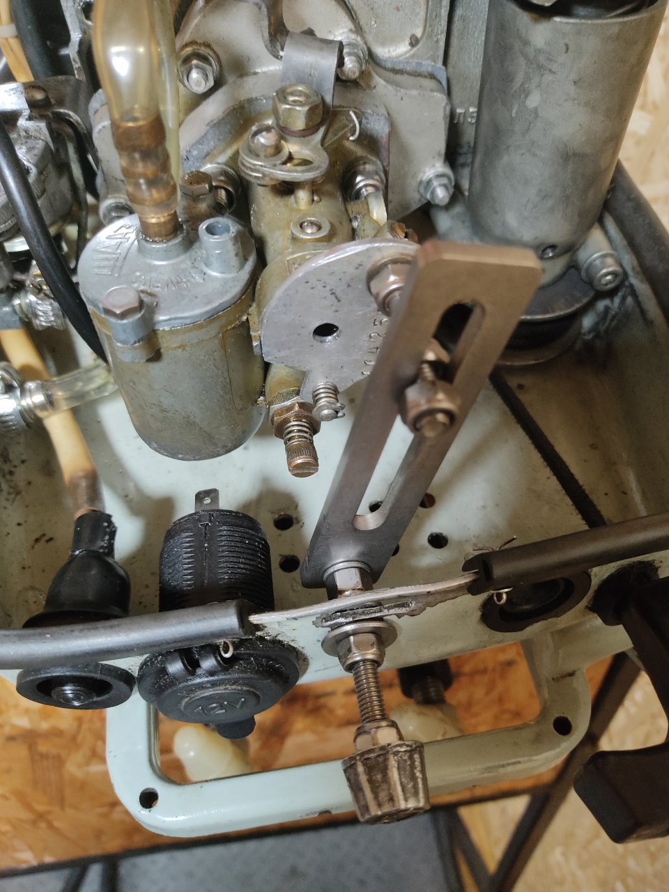

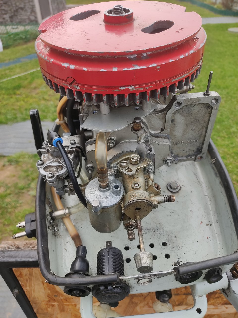

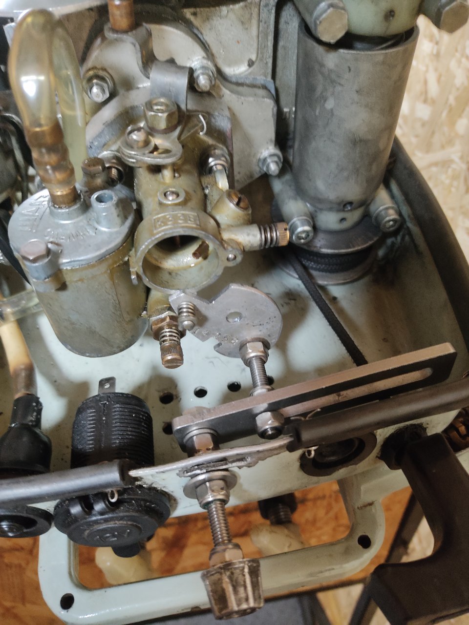

Реанимация и издевательства закончены . Сегодня переделал привод заслонки , чтобы колпаку не мешал . Получилось , как бы помягче сказать, брутально . Может у кого мысли есть ,как это сделать красивее.
Поскрёб сусеки , нашёл пружину от стартера . У этой отломано только ухо . Загнул по новой , собрал стартер . На улице +5 , завёлся с 3 раза . На горячую заводится с первого. Остался вопрос с зажиганием , по любому нужно ставить электронное . Здесь несколько человек делают , на Авито есть объявления . Если кто брал , подскажите какое самое -самое .

Как на стоковом вантуз прилепил бы, а это втулка с квадратным отверстием, внутри шток, вот к нему бы прилепил. Поперек еще отверстие, в нем шарик валяется пружинкой листовой прижат. В штоке сверловки- углубления этот шарик ловят, фиксируют.
На фото тяги и пластины все тестовые, из жестянки, чтоб простыми ножницами кроить и перегибать. Отлаживал таким образом.
По жиге ничего не скажу. На этом сначала сам паял, с какого-то мопедного сайта схема на симисторе, искра двоит, но лишь бы завести, хорошая искра на нем оказалась. Потом на авито брал. Никаких данных не сохранилось, залитый корпус черным пенопластом с оттиском "GLISSER". Прикрутил за стартером, рядом с поводком газа. Самому интересно что это я тогда купил.
Свое субъективно нравилось, по мощности, но но надежности ваще не представляю, ибо нормально так и не испытал.
