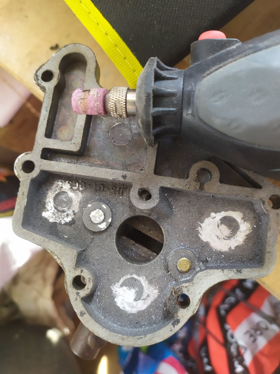

Не стоит обобщать! Я пишу о конкретной детали, которую разработал инженер, за которую он несёт в определённом смысле ответственность. Показал фотографию конкретного места. Или кто виноват?! Эта деталь отливалась на литейной машине. Может модельщик виноват, работу которого тот инженер обязан проверить? А Вы начинаете обвинять меня в оскорблении всех инженеров огулом...Нет. Речь идёт о конкретном, и по факту его работы - это или дурак, или лентяй.

Не спеша, при помощи типа Дремеля постараюсь исправить все наплывы в камере.261787

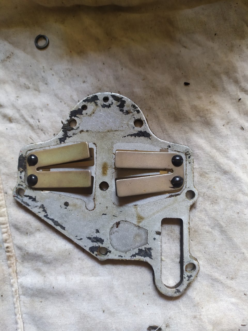

Вот ещё ответственность "гениального" инженера...Криво просверлены и прикручены пластины, регулирующие отклонение клапанов. Те, что слева...Или мне и тут предъявят поклёп?!)))261788

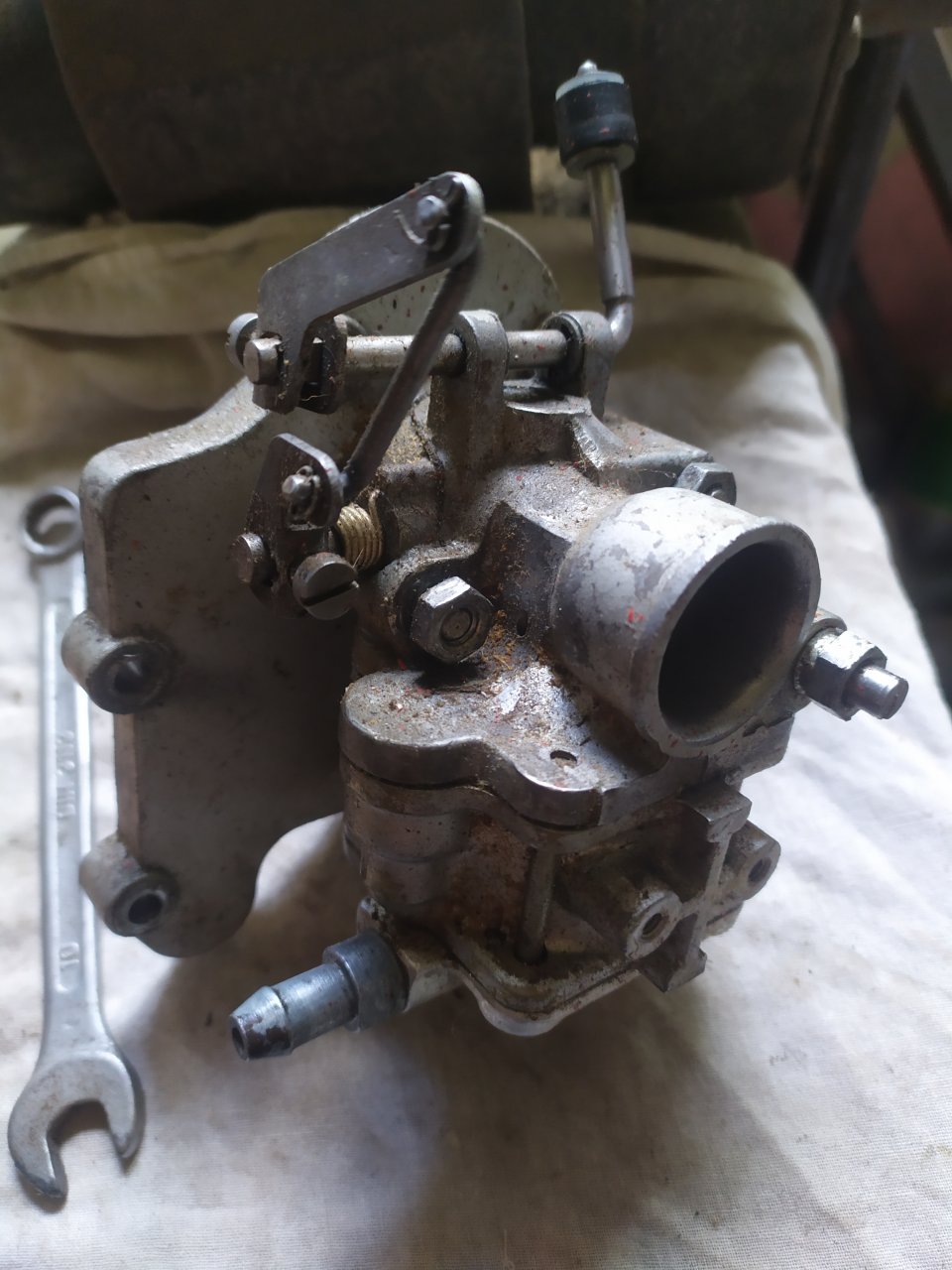

На счёт карбюратора скажу, что изготовлен почти идеально. Всего с двумя косяками. Канал впуска достаточно плавный, только в одном месте косяк. Люфт в принципе автоматически выбирается, даже исправлять не стану. Останется только закруглить косяк, да доработать эмульсионную трубку. Это мелочи. Поэтому к карбу претензий ноль.

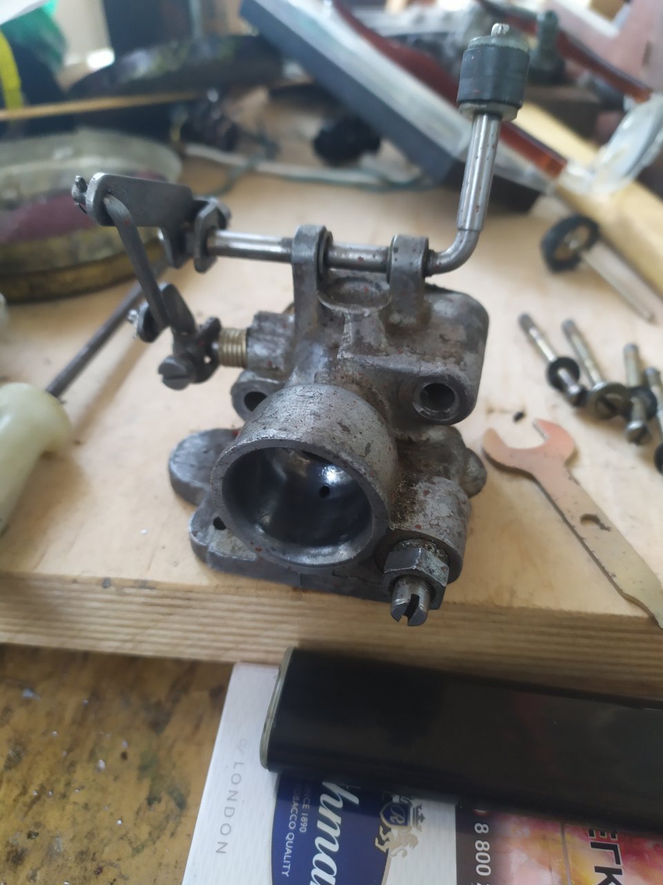

У меня вот такой карбюратор был на одном из запасных двигателей. Не знаю, наверняка ставилась в стоке и другая модель.261789

Да, другая. Такой у меня виде маленькой кучки хлама, пока еще в запчастях имеется. Но, собрать его, скорее всего не получится. Да и не вижу необходимости.
У меня к сожалению некомплект...Отсутствует воздушная заслонка. Не могли бы Вы продать мне недостающую деталь?! Или всю кучку.

Если таковая имеется, то отдам за шоколадку :) Сейчас некогда, вечером посмотрю, что там есть и действительно ли от этого. Если это было не "в прошлой жизни". Когда у меня был Прибой, потом я все оптом продал, а летом опять купил, причем мой же ко мне и вернулся :) Хотел на гибрида пустить, но жалко хороший мотор дербанить. Собрал другую ногу.

261796
Вот что есть с карба.

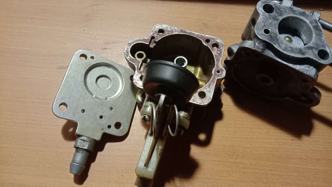

Разобрал карбюратор. Вскрытие показало самое главное - насос вроде в порядке. Остаётся доработать эмульсионную трубку.

Фото не удачное, да ладно...Тем не менее главное отполировано в карбюраторе.После сборки отмою и поставлю. Остаётся дождаться посылки с воздушной заслонкой и пробный запуск!261849
