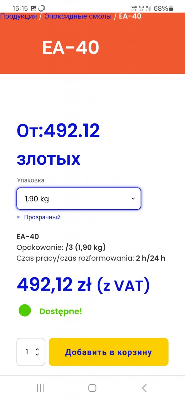

Проблем нет купить клей, 60€ и вперед,адрес я скинул
Вот и не пиши того чего не знаешь
1 887
Есть в продаже,цены для сравнения с нашими

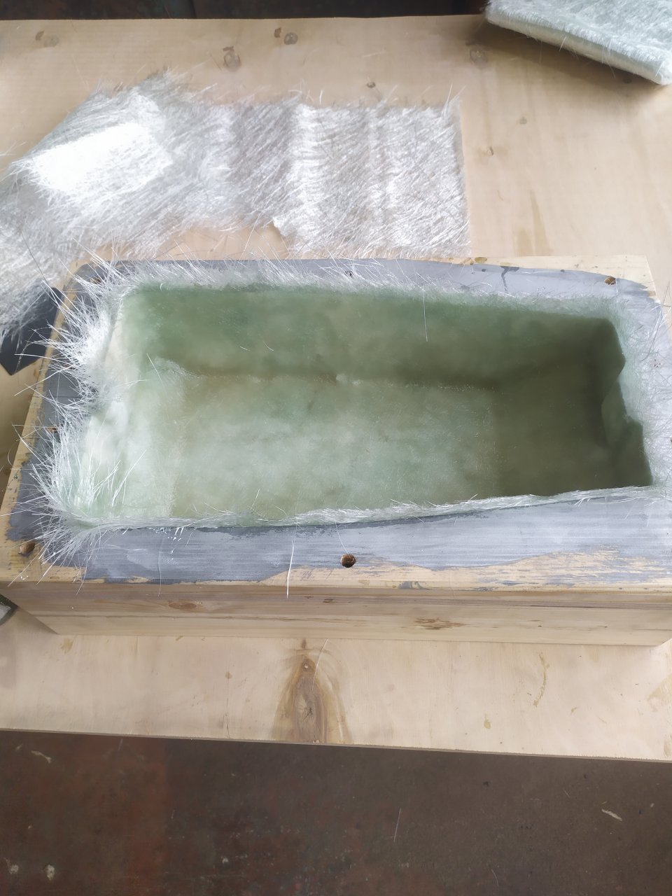

Усё практически в онлайне, результат будет, и куда он денется!)) Сегодня заклеил два слоя. Окно не открыть - дубарина, и прям чуть прибалдел, хоть и в респираторе. Завтра скорее всего добавлю ещё. Схватывается минут за 15,261110 при чём моментально. Был жидкий полимер, и вдруг желе. Ничего нет непоправимого в композитах! Отрежется, подравняется, доклеится...

Ого, матрицей люди заморачиваются. У меня тоже колотый поддон на 4.

Приходится, потому что нет как такового. Вчера ещё пару слоёв накинул, сейчас в конце работы прилеплю ещё несколько. Надо набрать по периметру минимум 4мм. А колотый починить не сложно - паяльник, да хомут пластиковый.

У него куска нет. Он из типа АБС пластика?

Обычно пишут что за пластик. АБС ,как известно, широко используют в принтерах. Я себе защёлки из него делал(заказывал). Значит плавится, значит растворяется дихлорэтаном. Ремонтопригоден абсолютно. Из чего колпак оригинальный - хз. Я не проводил экспериментов. Ткните паяльником, будет понятно. Технология ремонта простейшая. Можно скрепок вплавить, можно сетку, можно просто паяльником спаять, а сверху впаивают обычную пластиковую стяжку по длине. Отделка стандартная.Шлифовка наждачкой, грунт для пластика, покраска.
