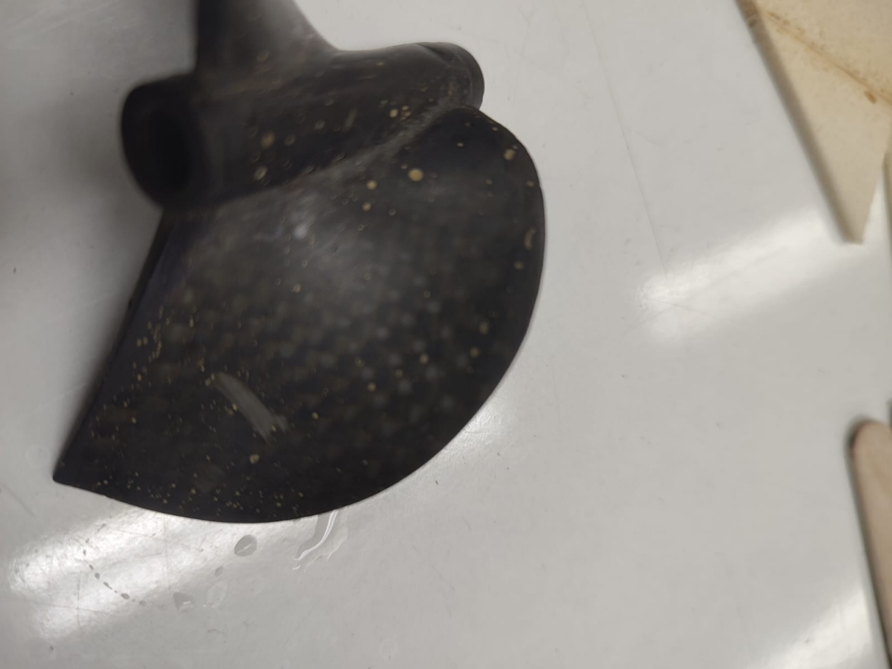

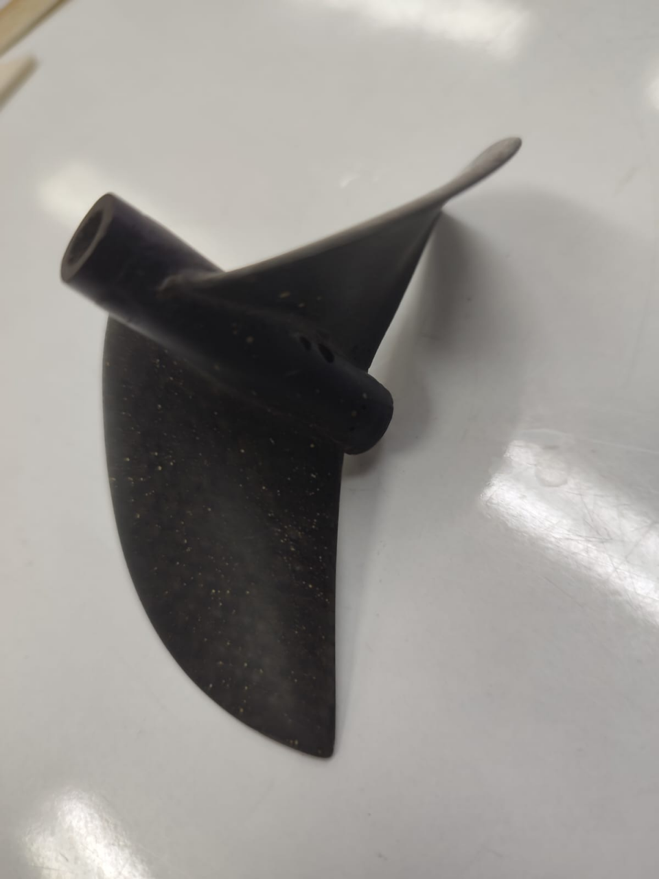

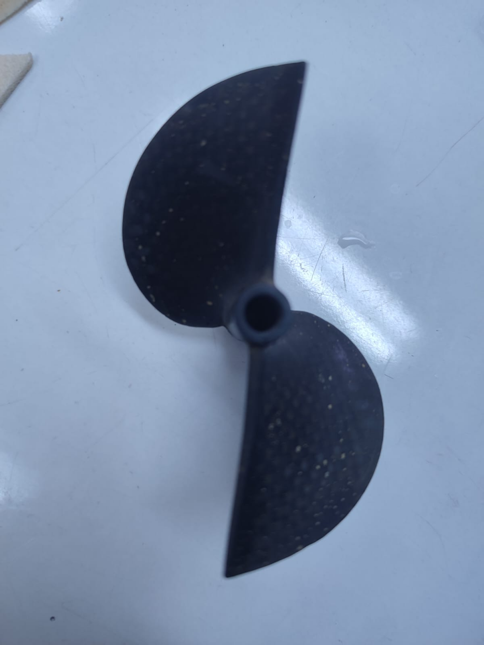

Именно эти винты рекламируются периодически, но отзывы о них менее чем 50% положительные. Буржуи явно не дебилы что не делают из полиэфирки, а льют из стеклонаполненного полипропилена или стеклонаполненного полиамида.
Полностью согласен.
Полиэфирка - это худший выбор для ГВ. Винт из неё будет плохо противостоять динамическим нагрузкам.
Стеклопластик или углепластик на основе эпоксидки будет в разы жёстче и прочнее.
Твёрдость материала в случае с ГВ будет играть второстепенную роль. Поэтому Шор вообще не пригодится.
Как пример прочного и жёсткого винта - карбоновый винт на основе Ларита.
Формовали у себя в деревне лет 15 назад такие.
Формовка в гипсовой форме с последующей термостабилизацией 10 часов при 80 градусах в муфельной печи.
Ступица намотана радиальными витками карбоновой ниткой с заходом концов ниток на лопасти.
Затем на лопастях использовали тканый карбон с пропиткой Ларитом.
Единственный минус - материалы очень дорогие и много возни.
Сейчас используем покупные винты из БрБ .

Чёт я не представляю как из стеклоткани сделать в форме...Напихать/намотать стеклоткани с пропиткой смолой в одну полуформу, потом накрыть и залить смолой, что бы заполнить пустоты?!
Nikolaich
07.10.2020
1 002
731
казанка м
китаец 20л.с. 4т.
Там основная сложность будет со ступицей ГВ. Слишком замороченная форма у ступицы. Скорее всего окна для выхлопа нужно будет выпиливать после полимеризации. Наверное нужно будет куски ткани как-то укладывать с перехлёстом что-ли.
Каждый слой пропитывается смолой.
В общем нужно думать.
Вообще из стеклопластика винт будет не достаточно жёсткий.
Примерные значения модуля упругости по Е :
Стеклопластик - 20 ГПа
Ал. сплав - 60
Углепластик - 130
Сталь- 200
Жесткость ГВ нужна хотя бы не ниже чем у АЛ.
Я сильно сомневаюсь , что литьевые пластики без армирования дадут необходимую жёсткость.
Поинтересуйтесь ради интереса у производителя ГВ в Питере какая жёсткость у материала ГВ , которые они выпускают.
Полиэфирку в топку. У неё один только плюс - это дешевизна.
Ларит дорогой и тащить из Европы проблема . Мы заменили ларит на смолу LG-815. Есть в свободной продаже в РФ.
Хуже , но терпимо.
