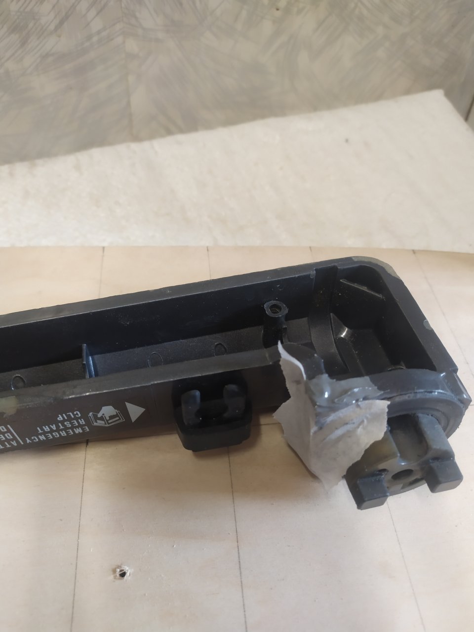

Сегодня собирался починить румпель. Проворачивается на 360. Думал силуминовый, уже со сварщиком договорился, отмыл - оказывается композит...)) Буду делать эксперименты, что за пластик и чем его клеить. Может опытные есть и совет!?260978

Вот этот уголок надо доклеить. Первая мысль- просверлить, вкрутить саморез, и пластиком облепить.

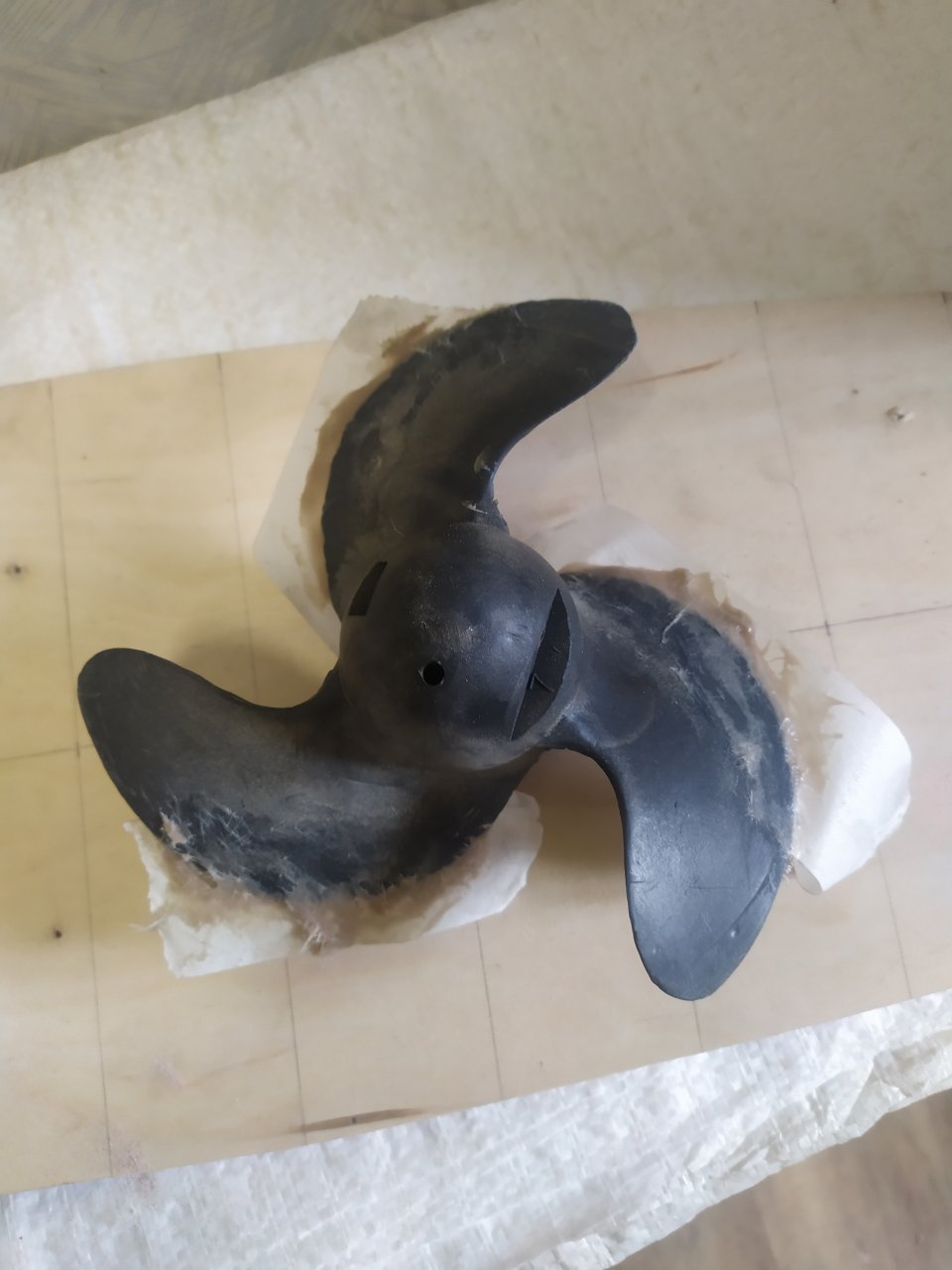

Разобрал винт. Может кто не в курсе, отверстие на конце центральной части винта для достать втулку. Торцанул подходящий по диаметру гвоздь, и выдавил втулку, достал резиновую втулку. Унутре думал будет название пластика...Фиг там!) Только номер винта №319774, да размер 7 1/2 на 7 дюймов. Подшпаклюю шпатлёвкой покоцаные лопасти, подготовлю к снятию матрицы.

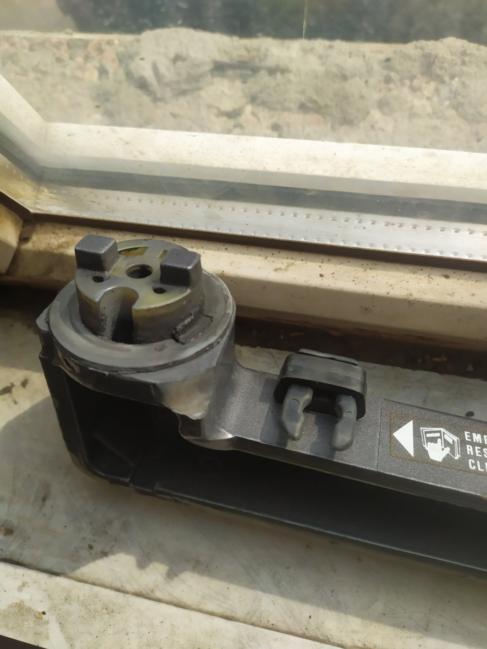

Совет Тугарина мне кажется оптимальным. Насверлю два отверстия, вставлю туда гвоздики на поксиполе, оклею малярным скотчем и сформую уголок тем же клеем. Вроде он был достаточно прочным, а арматура не даст отвалится.

Ну вот, надеюсь будет держать...260980

И на винт налепил первый слой.260982

Я же писал, что сделаю силиконовую форму и отолью из пластика. Испытания покажут живучесть такого винта. По характеристикам пластика вроде норм. Тогда и подумаю за "массовое" производство!)

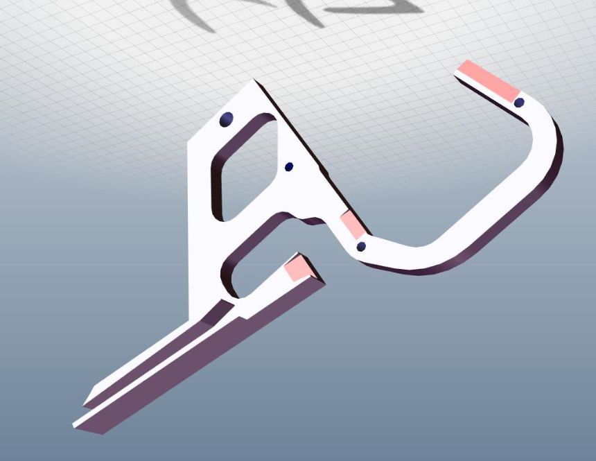

Обмер детали всегда сложен. Мне на эту деталь немцы выставили счет 1348 евро в 2020 году. картинку прислали в изометрии и с наклоном. Увидев цену ,сам сел за комп и дня три ,неполных конечно, замерял - обмерял. Потом на принтере распечатывал, прикладывал к станку, изменя радиуса, опять распечатывал ,вырезал ножницами из бумаги. И так раз 50 наверное. Потом файл на лазер, потом на фрезеровку . Плиту 16 мм на металлоломе нашел. в итоге все получилось, угол немного не совпал, но терпимо, работает. Цена на круг тысяч шесть вышла, а счет почти на сто тыс был выставлен. А тут весь круглый и неровный винт. Снимаю шляпу :snimau shlyapu:
Это я к тому, что ученье свет, а не ученье платим деньги.
Вот эту деталь оразмеривал.

Я зашпаклевал с волокнами, завтра накину обычную, что бы довести вид. Мне необходимо снять силиконовую форму с этого винта. Шпакля сколько продержится при эксплуатации в воде, столько продержится. Шпаклюестя винт не для эксплуатации, а для силиконовой формы.
