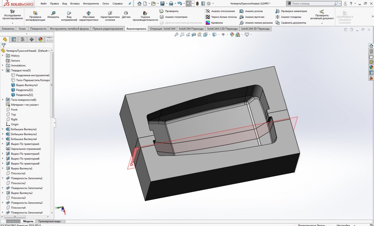

Надо кому 3д модель пуансона?! Могу скинуть. Она не абсолютная копия, да и косяки мелкие есть, но шо маем, то маем. После фрезеровки конечно придётся чуть подтереть или подшпаклевать. Программы тоже могу скинуть. Они под мой постпроцессор, но в nc расширение, поэтому скорее всего подойдут на любой чпу.

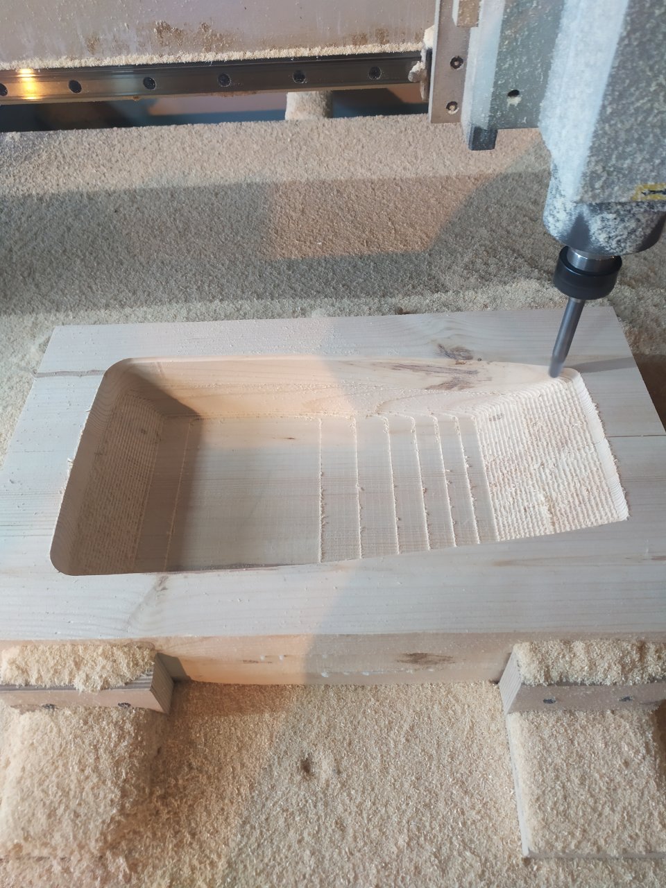

Заклеил болванку, начал фрезерные работы. Болван будет из трёх частей, иначе не вынуть. Вот первая часть.

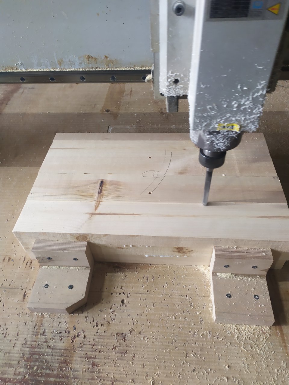

Если Бог даст, завтра прикручу следующую часть. Она уже заклеена. Осталось программы накинуть.

Так...Попробовал вставить через прикрепить, это прикрепить не видит солид формат. Подскажите, как? Пуансон делается практически в онлайне. Поэтому надо всё перемерить, нет ли ошибок. Процесс можно сказать, что творческий. Пям сейчас дофрезеровывается второй слой.

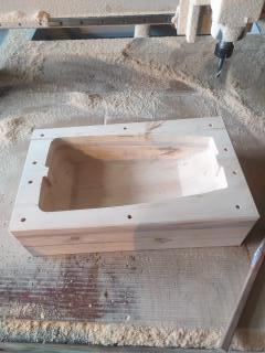

Сегодня доделал второй слой. Он будет отъёмным/разъёмным. Иначе выклейку не достать. Под конец работы зашпаклевал латексом, завтра подотру, посмотрю поверхность. Гелькоут покажет все косяки конечно, но ничего, на этот случай Бог придумал наждачку.

Я бы матрицу, а не пуансон сделал бы. А потом на вакуумнике бы сам колпак послойно прессовал бы (склеивал) . Можно самому нижние слоя прессовать, а можно и отдать мебельщикам кто фасады пленочные делает. Нижние слоя делал бы по старинке стеклотканью и эпоксидной смолой . В качестве мембраны хорошо работает обычная полиэтиленовая пленка. А на саму красоту, верхний финишный уже бы пленку подбирал, ну или шпакленуть и покрасить. Вакуумник если нет, то тоже не проблема. Стол размером под колпак не торопясь день работы. Сам насос купить только. Насос потом себе же для ремонтов кондеев, да холодильника пригодится. Я Советский покупал за 8 000руб. 3-врн какой то там. Можно и китай за пятерку. Кусок лдсп или мдф, а можно и б.у. жертвенный стол шлифануть слегка, тоже пойдет + моток самого дешевого уплотнителя для окон и дверей. Вот и стол.

Отформовать можно и сразу 4мм пластик вакуумной формовкой. Когда то интересовался этой темой. Как насос используют обычный компрессор, подключив шланг на всасывание. Но мы лёгких путей не ищем!))) Решил отформовать стекломатом на полиэфире. Сегодня закажу на Озоне все причиндалы(гелькоут, смолу, стекломат), ну и как приедет, займусь формовкой. Так что проекту ещё неделя две до окончания.
