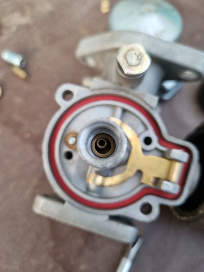

Удивила эмульсионная трубка. Одна часть, где жиклёр выкручивается (головкой для биты), а в карбюраторе остаётся тонюсенькая вторая часть, которую не достать. Есть в этой второй отверстия сбоку или нету...Нет никакой возможности проверить.
У меня на мотоблоке в Китайском клоне Пекаровского к45 тоже такая же конструкция эмульсионной трубки (трубок). Их две. Одна в одной . Обе вынимаются и чистятся. Только вот внутренняя стоит не по центру относительно наружней. Может из-за этого карб и дурит. х.з.

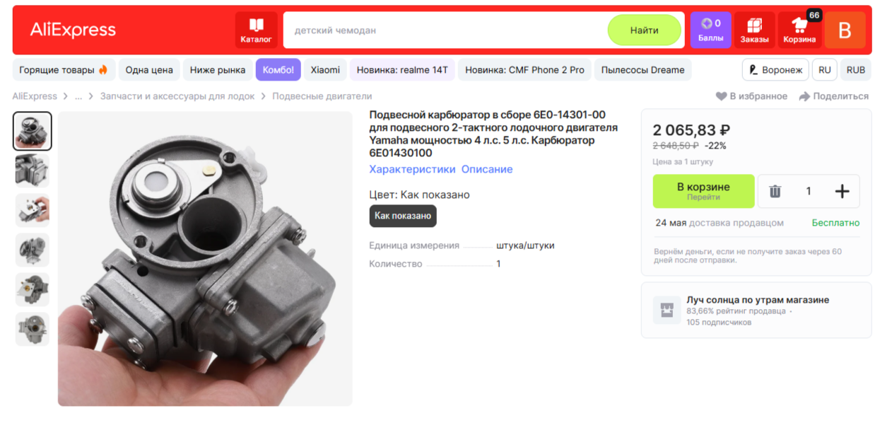

Ямаха популярный и рспространенный мотор. Вот его и копируют. Лишь бы карб к Прибою качественный был. Цена его какая сегодня на али ?
Стоит ямаховский карб 2066 рублей с бесплатной доставкой. А качественным его, как и любой другой, можно сделать самому. Всё разбирается, всё закругляется/полируется. Эмульсионная трубка выставляется как надо, заслонки обтачиваются для максимально безпрепятственного движения и воздуха и смеси.
Еще бы отливался он из правильного металла, чтобы штоки не сьедало от поворотов осей при увеличении или уменьшении газа.

Это что за юмор?!))) Это не для лодочного мотора. Подбирать надо по впускному отверстию, по мощности мотора, а точнее по объёму камеры сгорания.
Первые Уссурийцы его поставили этот карб на Сузуки 6. Видео есть. Месяц назад ставил на Джонсона и Сузу 6.Это с мотоблока 2т. Мы ремонтируем лод.моторы любой мощности,малая авиация,проектирование систем зажигания.
