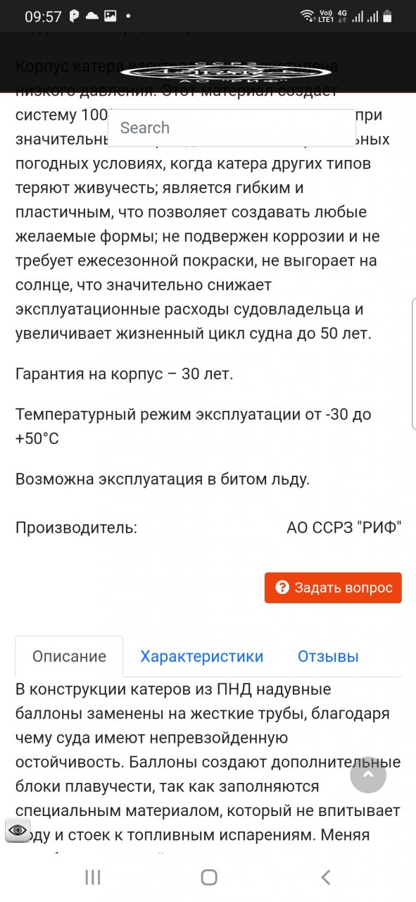

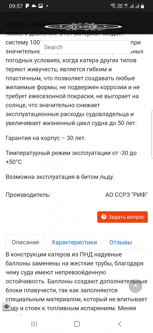

Еще в Астрахани у нас у Ррсморпорта катер Сапфир лет 5 уже как. Правда год как стоит со сломанным мотором...
Он тоже РИФовский оказывается.. одно что у них с одной стороны плозо это мало места в МО из за труб, которые в основе корпуса лежат, но зато он непотопляем. Хотел найти как они мелкие модели делают 7м, но не нашел.
Вот их сайт и что они пишут про ПНД....https://zao-rif.com/model-pages/3-spets-naznacheniya/18-rif-122-pk-3
30 лет гарантия на корпус...

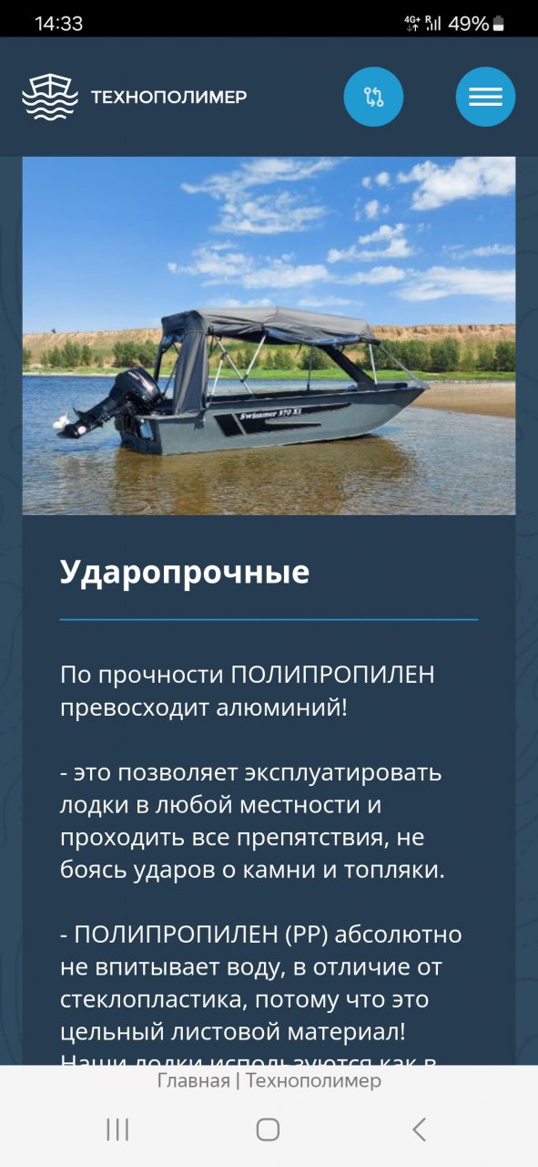

Ну вот!Лоханулся ты,Андрюха!Видишь-полипропилен не впитывает воду,в отличии от стеклопластика.А ты какую лодку купил?

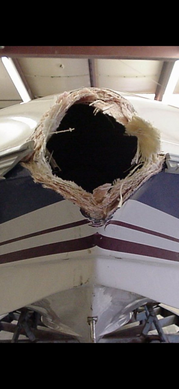

Такой вот впитывает на ура
