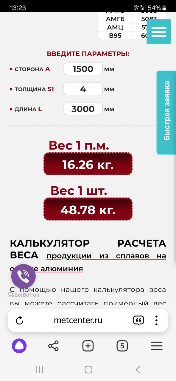

Не на много, 10мм и 4 мм разница в 5 кг, с листа 1.5×3 ,а если по прочности на равных, пнд-амг, то легче, и с 10мм я скинул какие катера делают,
Не правильно написал, пнд легче 10мм по сравнению с амг 4мм ,48кг лист амг, 43кг 10мм пнд

Если даже взять ссср лодки, как прог 2мм д16, и пнд 6 мм, так пнд легче, а борта в проге 1.5 или 1.2 мм, д16, пльцем гнутся, без силового набора ,лодка дрысня будет, так же и с пнд
