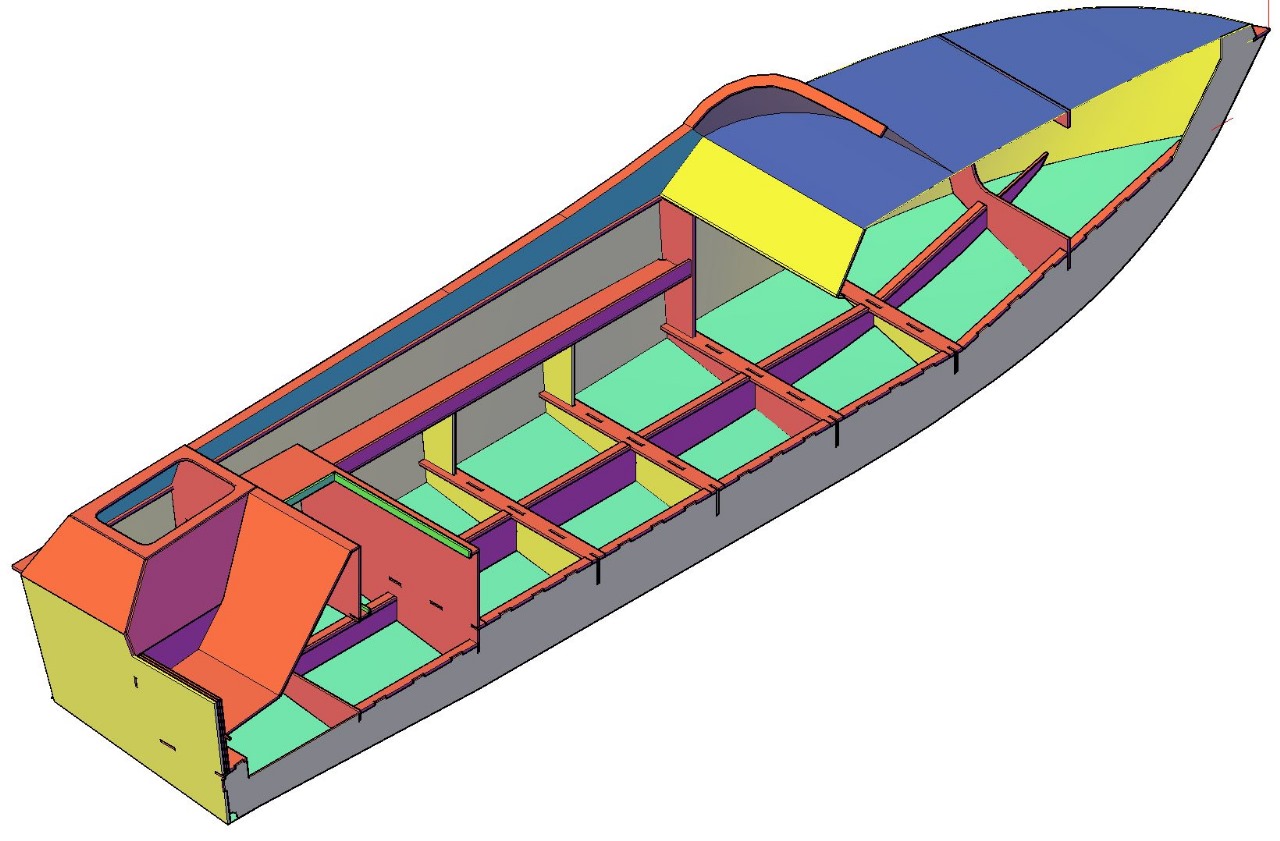

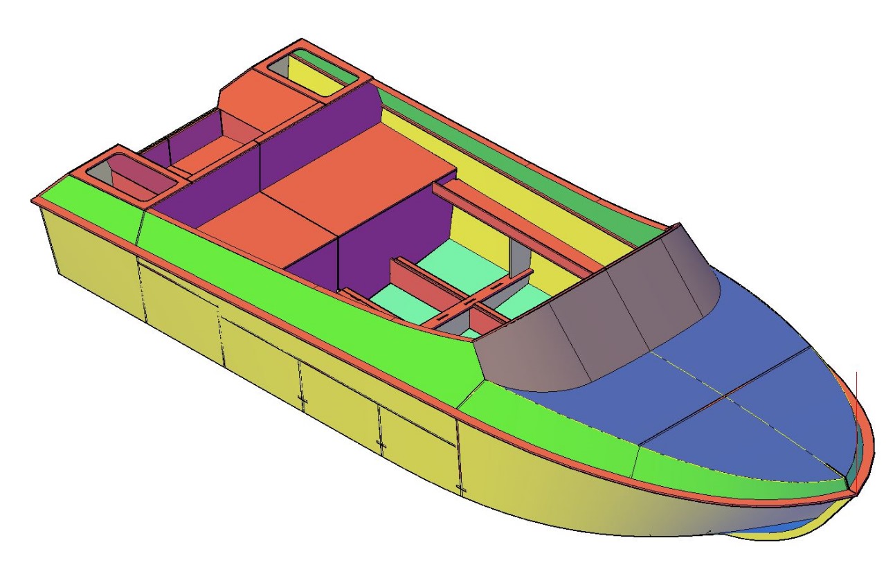

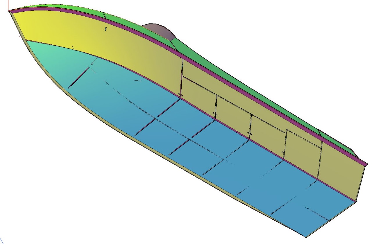

Алкающим распрекраснейшее корыто из пеэнде... спешиал...
Вот вам примерчик ,как легка и прекрасна лодочка из пеэнде.
115 кг,при длине всего 4м и матерьяльчике всего8мм...Ну,чем не легенька?Красотища...ну,и чо,шо она барабан...
Ну,и?
где эта хрень легче дюралевых корыт,к тому же больших размером?
Так тута ишшо и палубы нема...

Если бы они из десятки ее сделали, была бы еще тяжелее. Достаточно из 8-ки делать дно и силовой набор, а остальное из 6-ки. Свимер вообще весь из 5-ки делают, правда из полипропилена

Пост № 192 был лишь для ознакомительных целей.
Показать лишь,что лоток из пээнде всегда или тяжелее или почти вровень с лодками из дюраля,равнозначных моделей и габаритов.При этом пеэндешный лоток как правило всегда почему то при этом-барабан.Так шо не надо свистеть про-"ах,какие ани лехкие"....
И игрышки с уменьшением толщины пнде и пропилена чреваты...Помним про солнышко...
Уж не говоря о том.что лотки из пеэнде,почему то всегда выглядят тяжелыми,как челюсть у бульдога...нет ажурности,ощущения легкости.
Зато очучения топорности,угловатости и массивности за счет видимых торцов толстенных панелей-есть.Но,эт канеш на любителя...
