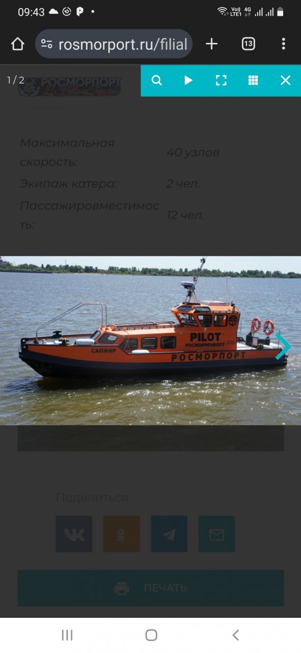

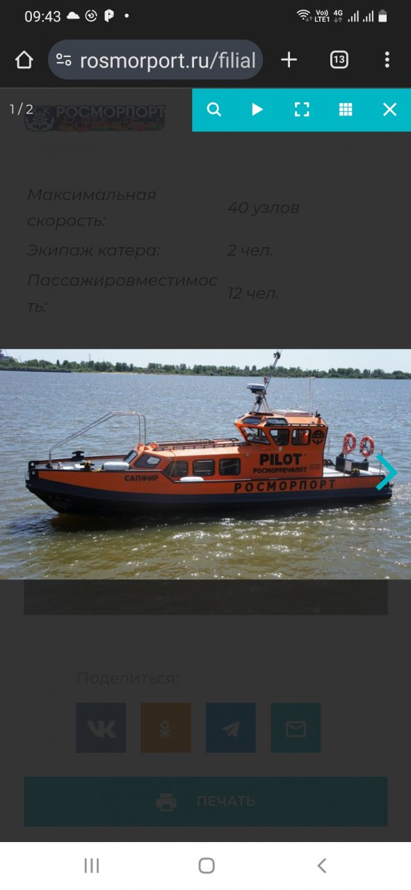

Еще в Астрахани у нас у Ррсморпорта катер Сапфир лет 5 уже как. Правда год как стоит со сломанным мотором...
