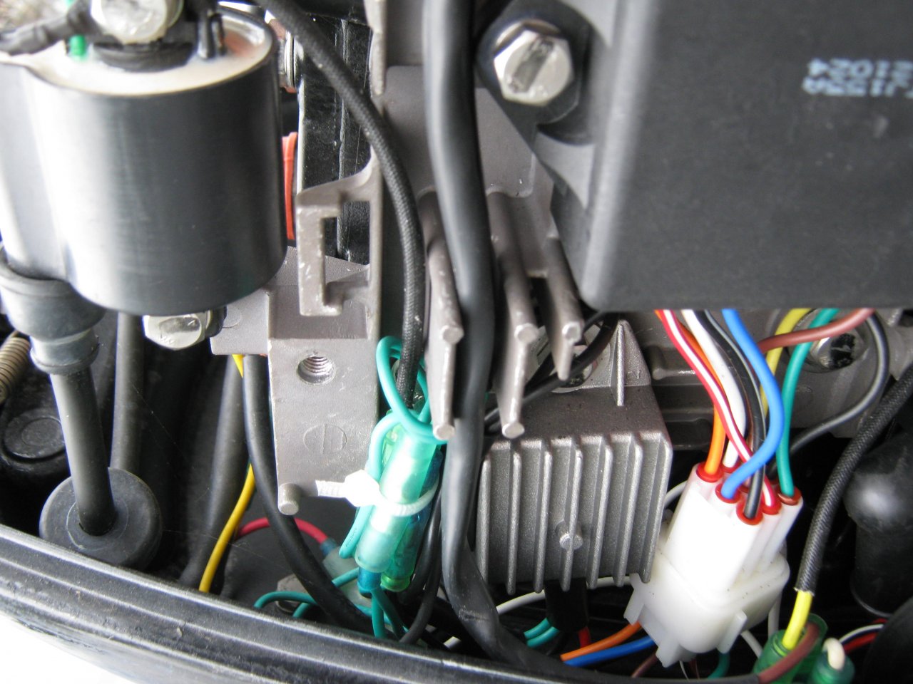

Обьясню для тех кто не в курсе: на двухтактниках с эл запуском стоит выпрямитель. Он делает постоянку из переменки и не контролирует выходное напряжение. Обрезает синусоиду переменки и что пришло, то и выдал. При длительной езде на больших оборотах напряжени в АКБ может подниматься до 17-18 вольт и палить эхолоты, лампочки и др оборудование. На 4х тактниках выпрямитель со стабилищатором, но и там модет быть перещаряб, особенно с подусталым АКБ. Регуляторы стоят Только на нааесныз генераторах и по мере роста напряжения уменьшают возбуждение на нем, по этому там стабильное напряжение 14-14,2в......

По КЕТАЕЦАМ вообще ничего не знаю что у них ьам и как, но предположу что он как минимуи 4х тактный, а значит читаем внимательнее...17-18 на 2х тактниках и при длительных переходах на больших оборотах. У 4х тактников уже стоит стаб и он пытается резать лишнюю напругу но при длительных переходах и поднятию напряжения на АКБ и он будет пропускать повышенную напругу.
По этому поводу лучше с Василием пообщаться, я тоже могу где то быть не до конца прав, но он как раз свои довески и делает для того чтоб описанных мной процессы не происходили.

Вот как раз двухтактник, копия Ямаха 40ХВС
