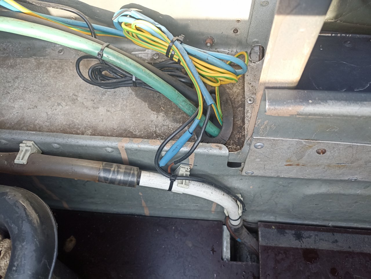

Не обращай внимание на нелепые посты. Выше писал, что тоже надо делать блоки. На данный момент АКБ стоит тоже посередине под задней сидушкой.
При таком расположении АКБ не завести эл. кабели без того, чтобы не делать отверстие в переборке. А делать дыру 20 мм - не очень хочется. Или есть другие варианты? Можно фото? У меня пока в кормовом багажнике АКБ ездит
И у меня в кормовом багажнике в боксе для аккумулятора. У меня первая "Казанка 5М3" появилась ещё в середине 80-х годов. Так же стоял. Никуда переставлять не думаю, т.к. его туда легко и быстро поставить и так же, убрать.
Буду в выходные на лодке, сделаю.

Ага, спасибо, ждем фото. Очень интересно посмотреть, как заведены кабеля +/- на АКБ и как бы еще не пришлось их удлинять (от мотора заводские идут коротковатые). Сама идея хорошая, АКБ стоит вплотную к глухой переборке 8 шпангоута и никуда не сдвинется, т.к. в нее и упирается при ходовом дифференте на корму.
Как обещал. Аккум стоит посередине под задним сиденьем. Правая и левая сторона сидушек зашита блоками плавучести. Силовые провода выходят на колодку и соединяются через болт-гайка с моторными.

Все понятно, спасибо. За задними спинками у вас свободно, а у меня занято пеноплексом доверху (доп. блоки плавучести). Под задним сиденьем тоже они же (кроме средней части). Аккумулятор для центровки лучше именно так разместить, как у вас.
