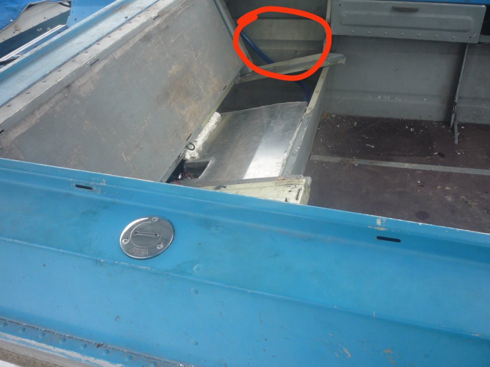

Всех приветствую,подскажите пожалуйста такой вопросик,купил казаночку, у старого хозяина бенхобак и акб стояли вместе в заднем рундуке, что не есть правильно ,думаю перенести акб под задний диван, соответственно между баком и акб будет перегородка. Или есть еще варианты? у кого где установлен акб? буду рад подсказакам и фото.Спасибо

АКБ в "задний диван", причем в пластиковом боксе (специальный для АКБ), а два бака Quicksilver по 25 литров отлично встали в подмоторную нишу.

Я с развесовкой заморачиваться не стал, один на воде не бываю. АКБ под задним диваном, под центральной сидушкой, а остальное место занимает пенополиэтилен.

Не обращай внимание на нелепые посты. Выше писал, что тоже надо делать блоки. На данный момент АКБ стоит тоже посередине под задней сидушкой.

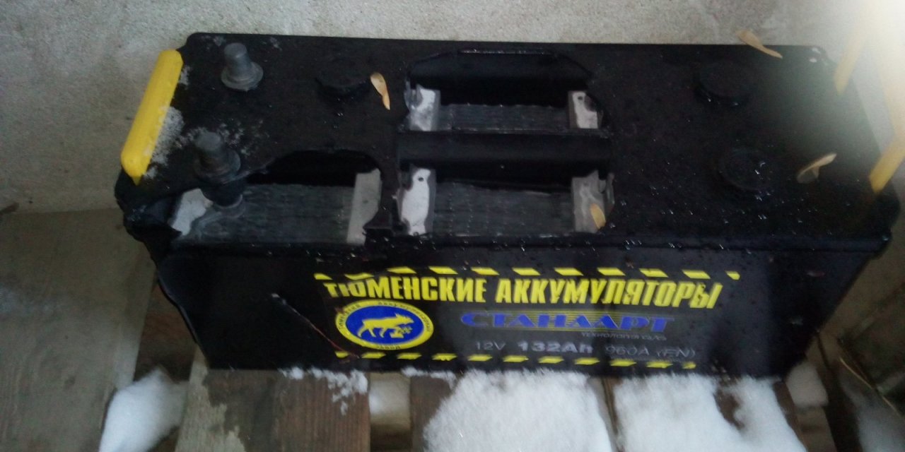

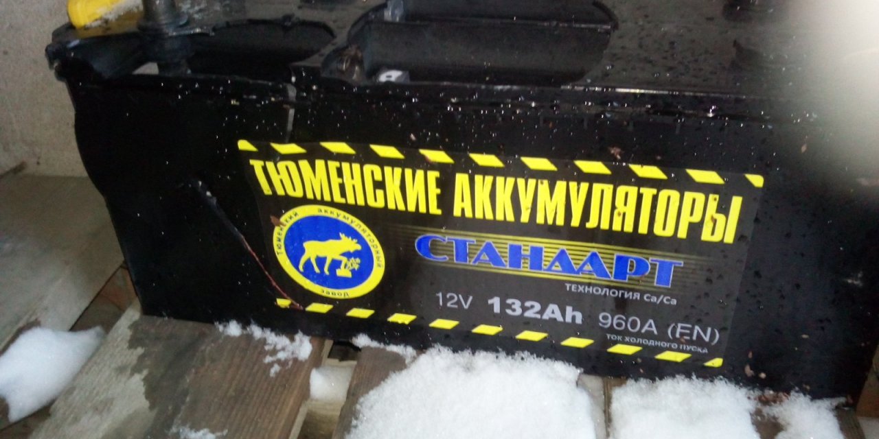

Парни с безопасностью шутить нежелательно , как говорится ...... и грабли ... , вот пример , знакомый водила недели две назад купил себе на грузовик 2 новых АКБ , все вроде правильно , в зиму со старыми не АЙС , и поставил их в коридоре на зарядку ( .... лучше перебзд .........., ) гдето через пол часа закипел , нормальный полный заряд , при снятие клеммы проскочила искра , короче не просто перебздел , а обосрался по полной , хорошо глаза успел закрыть ( одежда на помойку , АКБ завтра сфоткаю ) .

Ожогов не получил хозяин? Бахнуло прилично, да и кислота разлетелась..

Непонятно,при чем здесь вопрос темы"куды поставить"и попадос хозяина тюменского аккума?Какая связь?
Есть же правила обращения с аккумами,где чотко прописано:подключение и отключение клемм зу к выводам акб осуществлять только!-при отключенном зу от сети!Зарядку осуществлять в хорошо вентилируемом помещении!
А тот товарисч поди(да наверняка!) ишшо и с открученными пробками эти манипуляции делал...ну,и получил соответссно...
