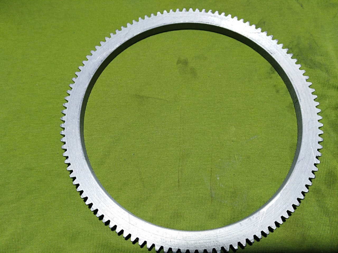

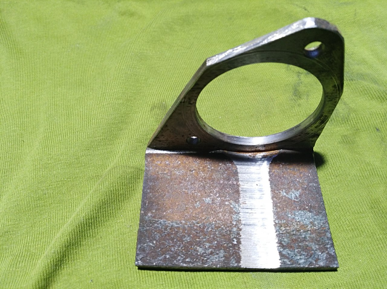

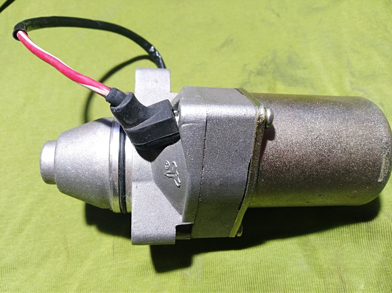

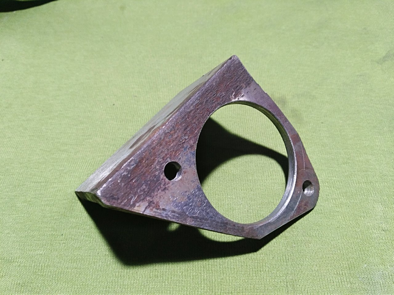

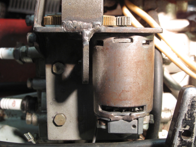

Хочу поделиться своим комплектом для установки электростартера на ветерок. Венец изготавливается из толстостенной трубы. Кронштейн -довольно сложная деталь на фрезерном из уголка. Сам стартер тв-50! Вращение левостороннее. Стартер тянет и 8й и12й мотор, если куплен правильный стартер.:hahaha: Поэтому стартер нужно покупать правильный. Какой именно, будет интересно кому-подскажу.

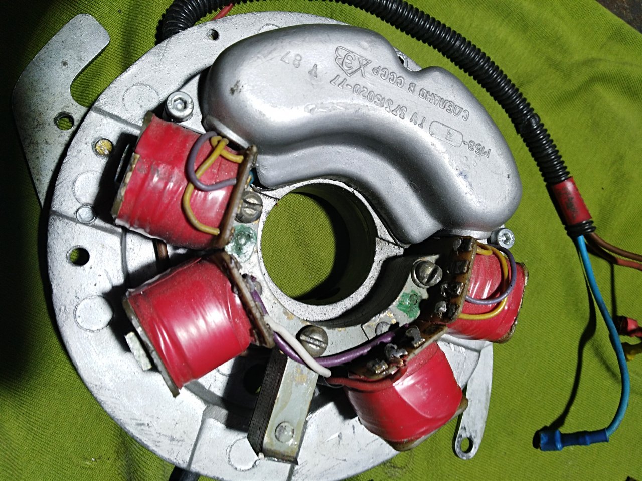

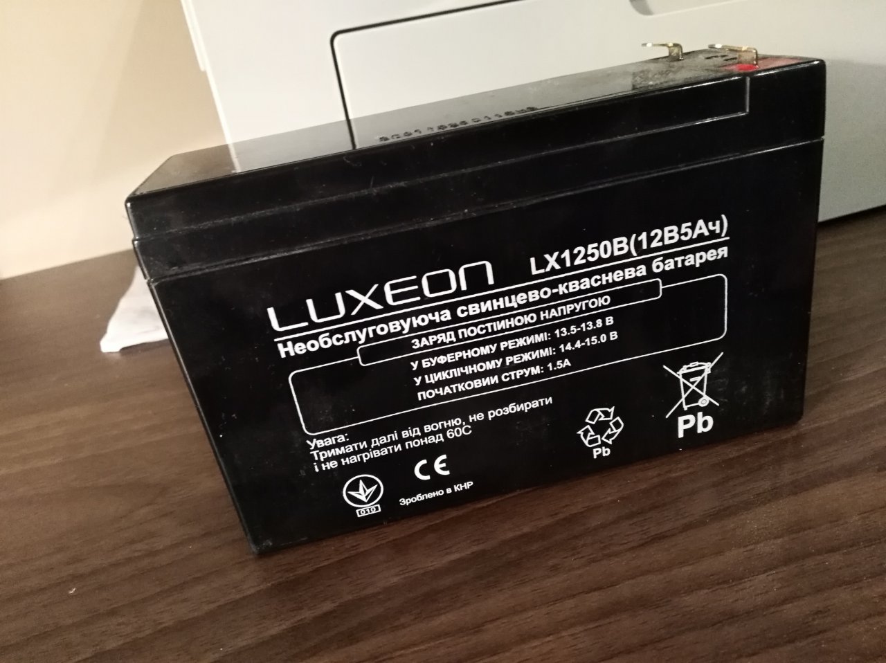

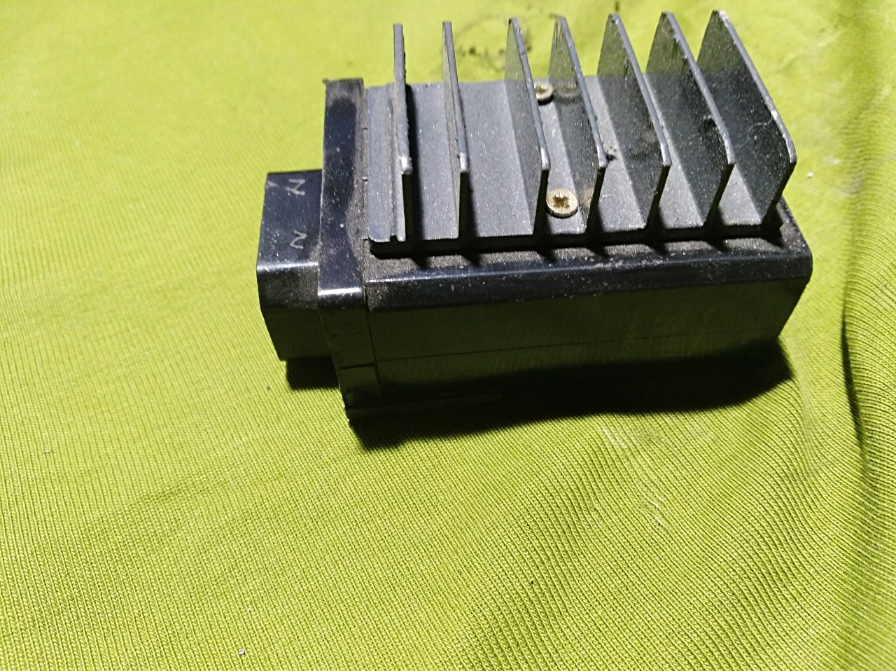

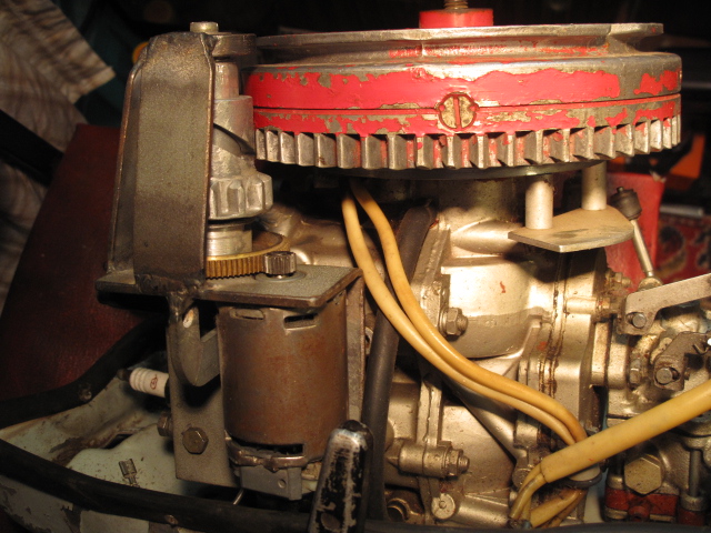

Едем дальше. Аккумулятор ставлю 5АЧ. длина 150, глубина50!!! Именно он входит под колпак. Подзарядку акум получает от генератора. Две катушки на свободных рогах. Стабилизатор шунтирующий.

Проверял, до какого значения проседает напряжение на аккумуляторе при запуске? Лежит у меня комплект, ждет своего часа. 7АЧ не входит, надо бензонасос убирать в другое место. Для зарядки хватает одной стоковой катушки. Но это уже другая тема.

С таким кронштейном капот закрывается?

Не проверял. Так как заводка с пол оборота. Да бензонасос убираю к задней части. Фото скину.

А как определить на правильность стартер?
Стартер покупать только с оцинкованным стаканом. Стартер с черным покрашенным стаканом имеет меньший вес. Якорь в нем намотан алюминием и магниты слабее. Мне пришлось два перематывать.

Покупал себе и другу попали один оцинкованный , другой черный. Не зная какой лучше какой хуже но мне достался с оцинкованным корпусом.. Но установив его на двигатель я все таки разочаровался.. Нет у него мощности необходимой для пуска двигателя и нет оборотов..Для пуска не хватает немного оборотов..А потом мне попался стартер от 270 -340 кубового двигателя. Вот он то и крутит ..но габариты у него поболбше и под колпак

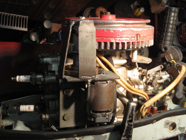

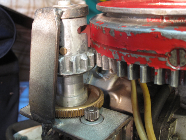

Володь, я когда то делал на Прибой, хотел поставить как есть, с родным планетарным редуктором, но он оказался высоковат, и крутящий момент у подобного редуктора хреновый, сделал вот такой, правда здесь мотор мощнее намного.
Крутил как бешенный. Скутерных стартеров тогда ещё не было, конец 80-х.
Ставится на место ТЛМок. Шестеня штатная. Что интересно, на алюминиевых шестернях за 15 лет, а может и больше, нет следов износа, а на латунной спилило зубья на половину ширины.

Да,Виктор,поработал ты над этим мотором.
