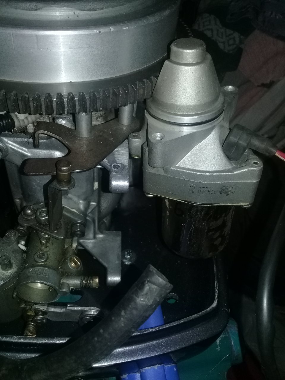

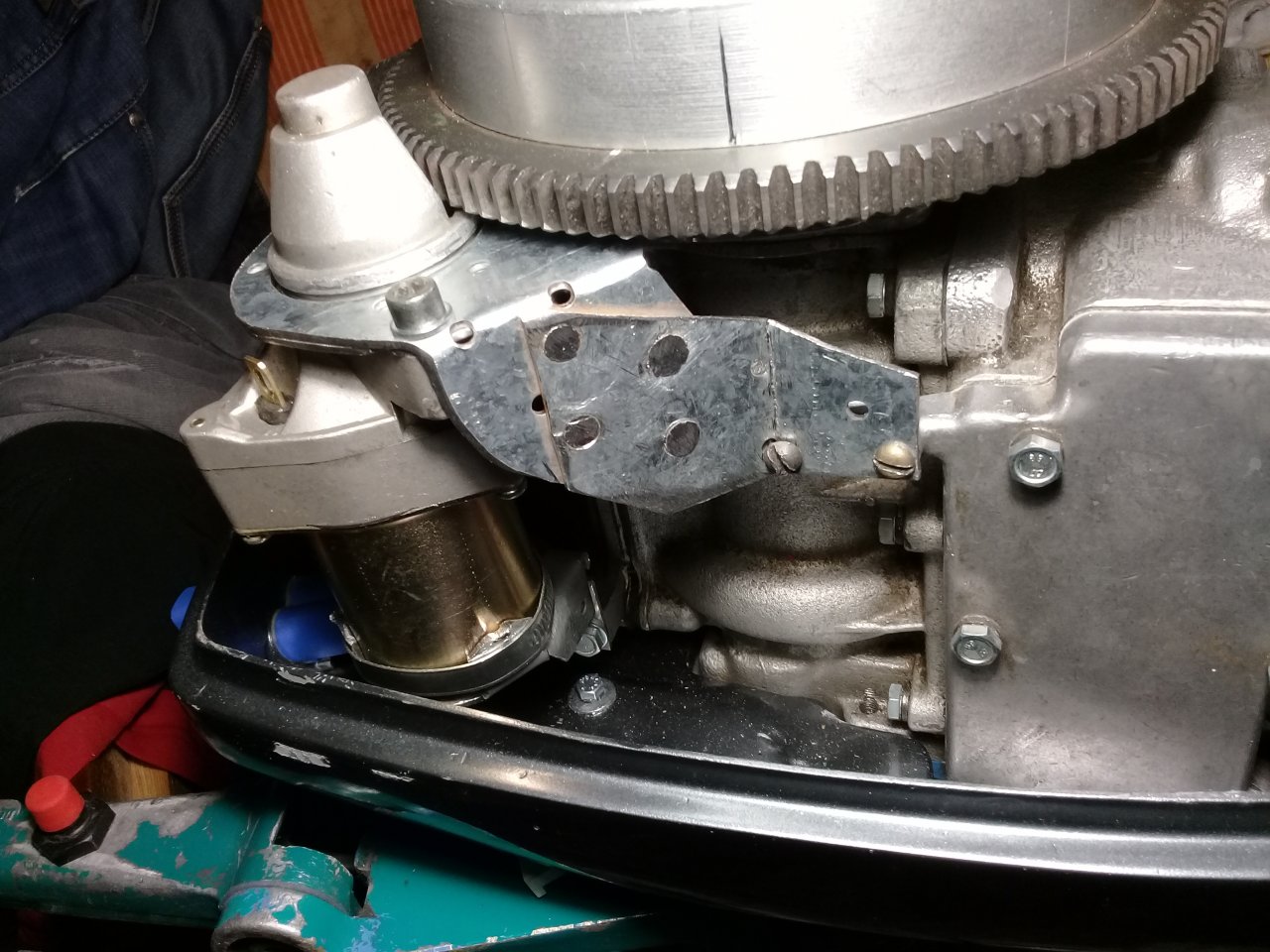

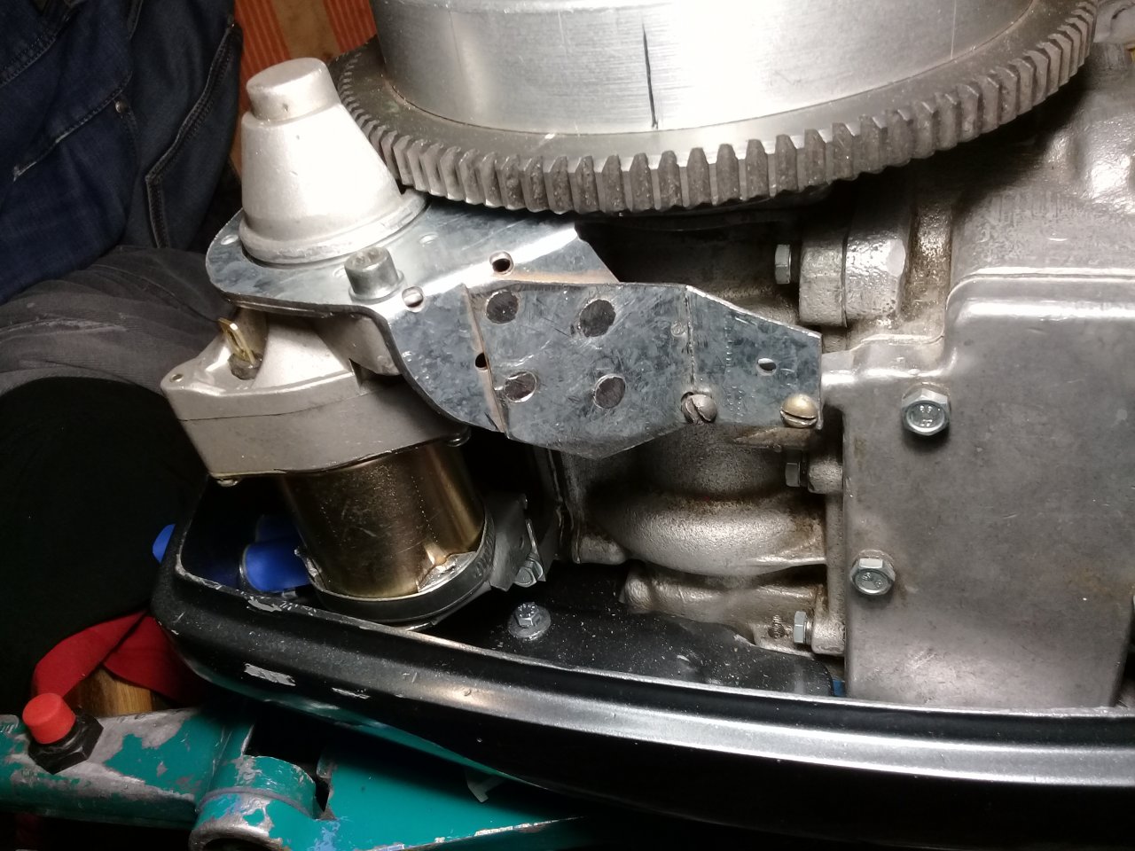

Подскажите, а эл. стартер не помешает колпаку, в частности на В12?

Такое ощущение, что по сравнению с 8-м, поддон и колпак одинаковый, а вот мотоголовка больше, следовательно свободного места на 12-м поменьше будет, или я ошибаюсь?

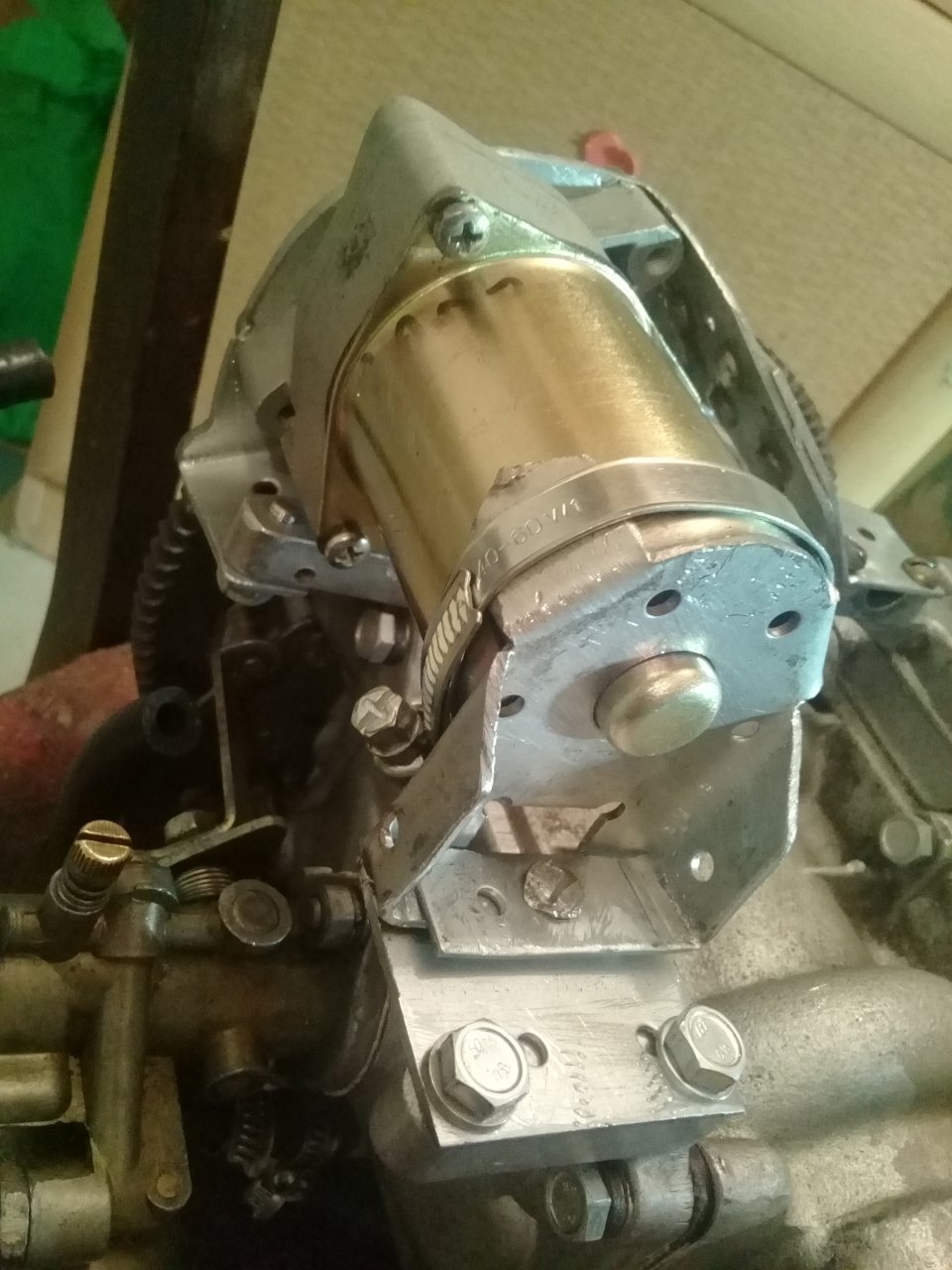

Жень, он ставится вместо штатного(на фото же видно, какое расстояние от края стартера до верха маховика). То есть никак он в колпак не должен упираться. И места хватит.

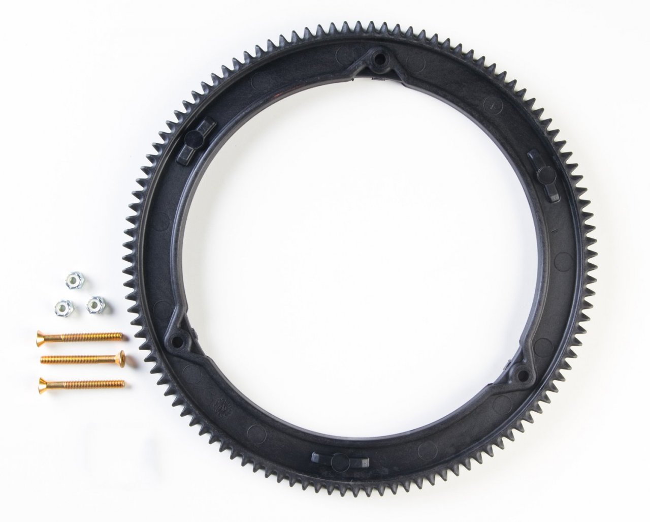

У бригса шестерня распред.вала пластиковая. А венца пласикового не видел.
Георг Ом
01.07.2016
6 109
2 017
Богородск
Видел раз венец с покрытием типа Тефлона или Моликота. Для неподготовленного может показаться что венец пластиковый. Видимо о таком как раз речь.
Ну что вот Вы опять? Это самый обыкновенный пластик, хотя поизносоустойчивее металла будет. Вот всегда вот Вы!

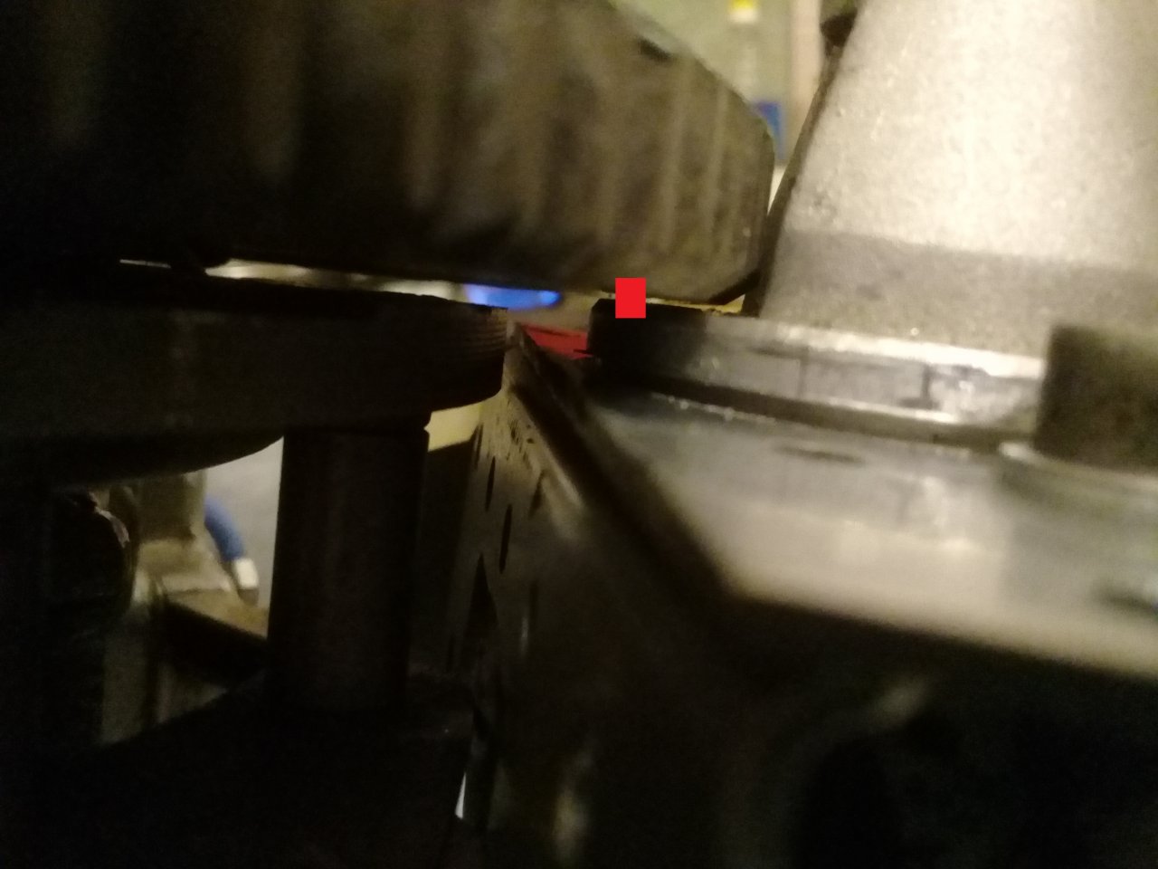

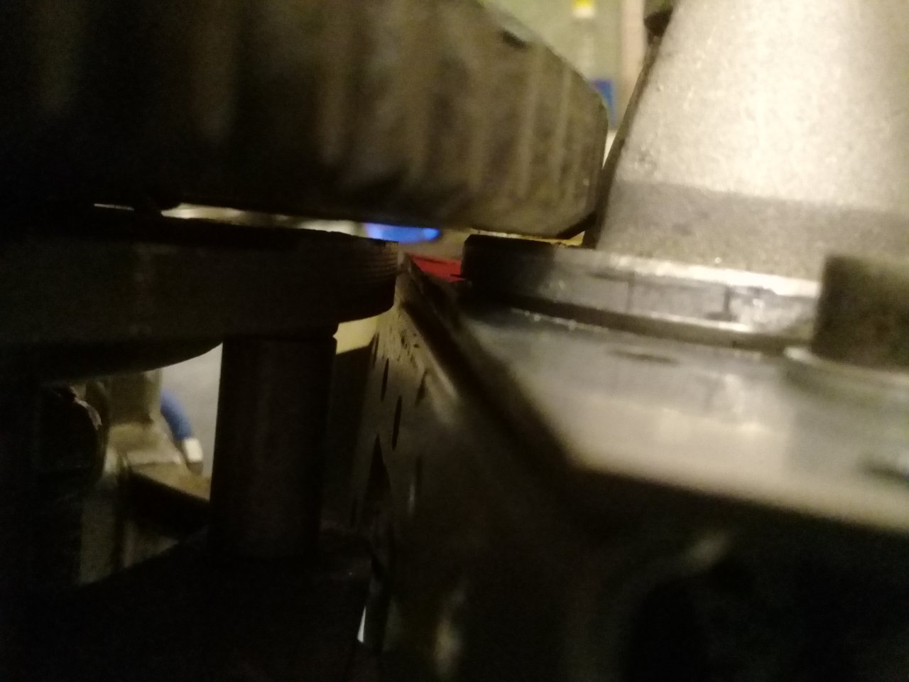

Вот фигушки, Алексей! вчера доделал кронштейны, колпак одевается, но видно как стенку колпака распирает, свежепокрашенная краска полопалась даже... Видел, что кто-то менял форму колпака с помощью фена при установке верхнего стартера. Подойдёт это для меня, как думаете? Не подскажете технологию???

Сегодня приду домой с работы, фоток наделаю.

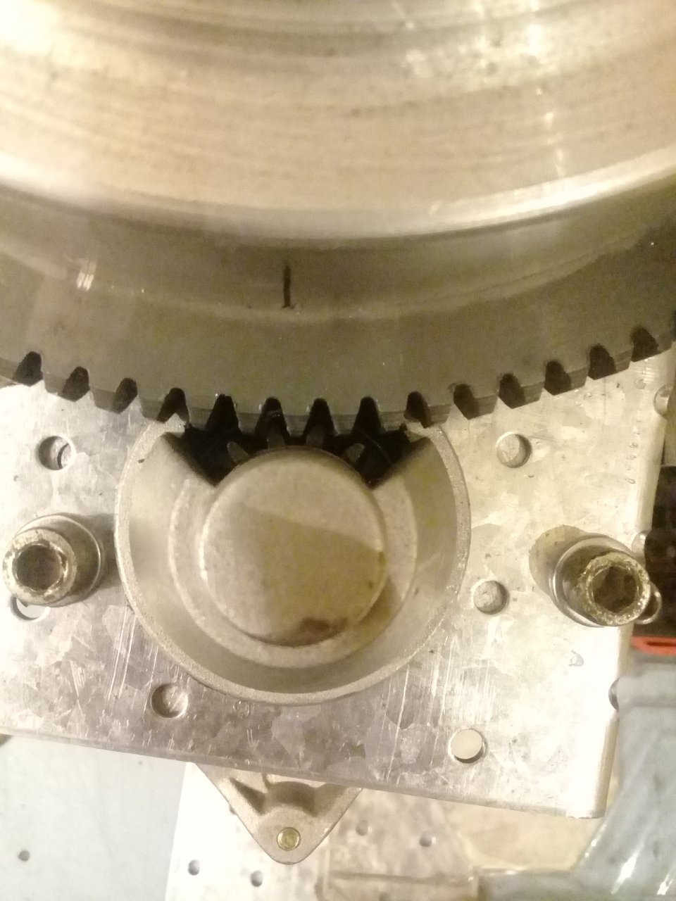

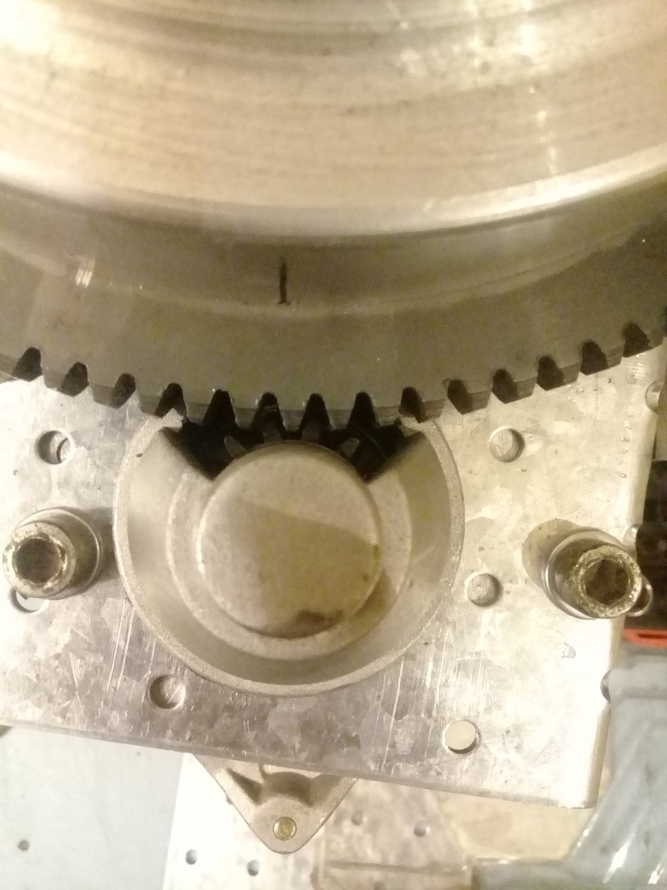

Попутный вопрос: Такие зазоры пойдут?
148911148912
P/S Биение маховика и венца полностью отсутствуют.

по идее для уменьшения износа зубьев впритирочку должно быть

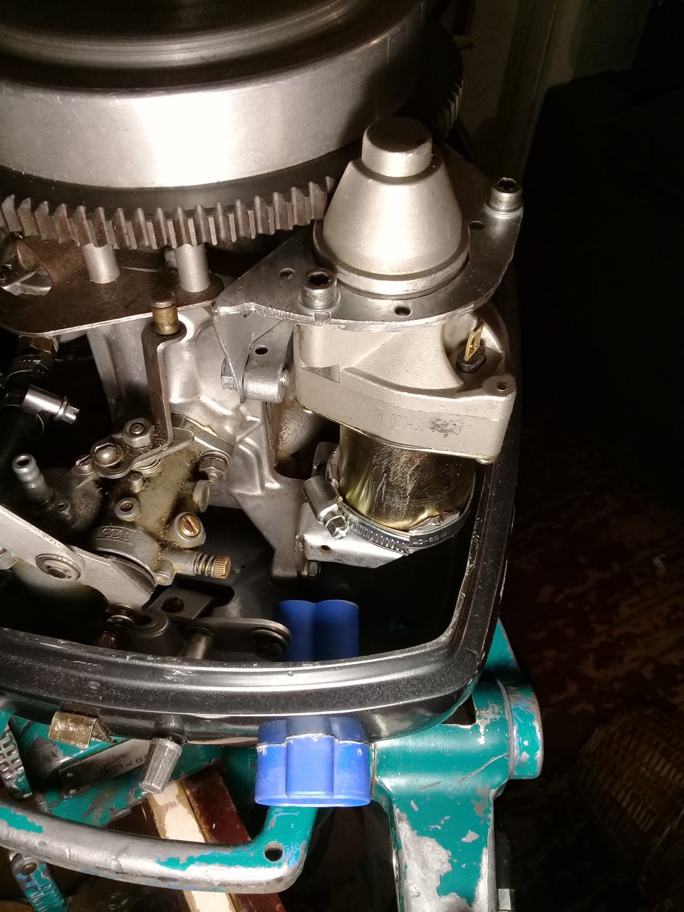

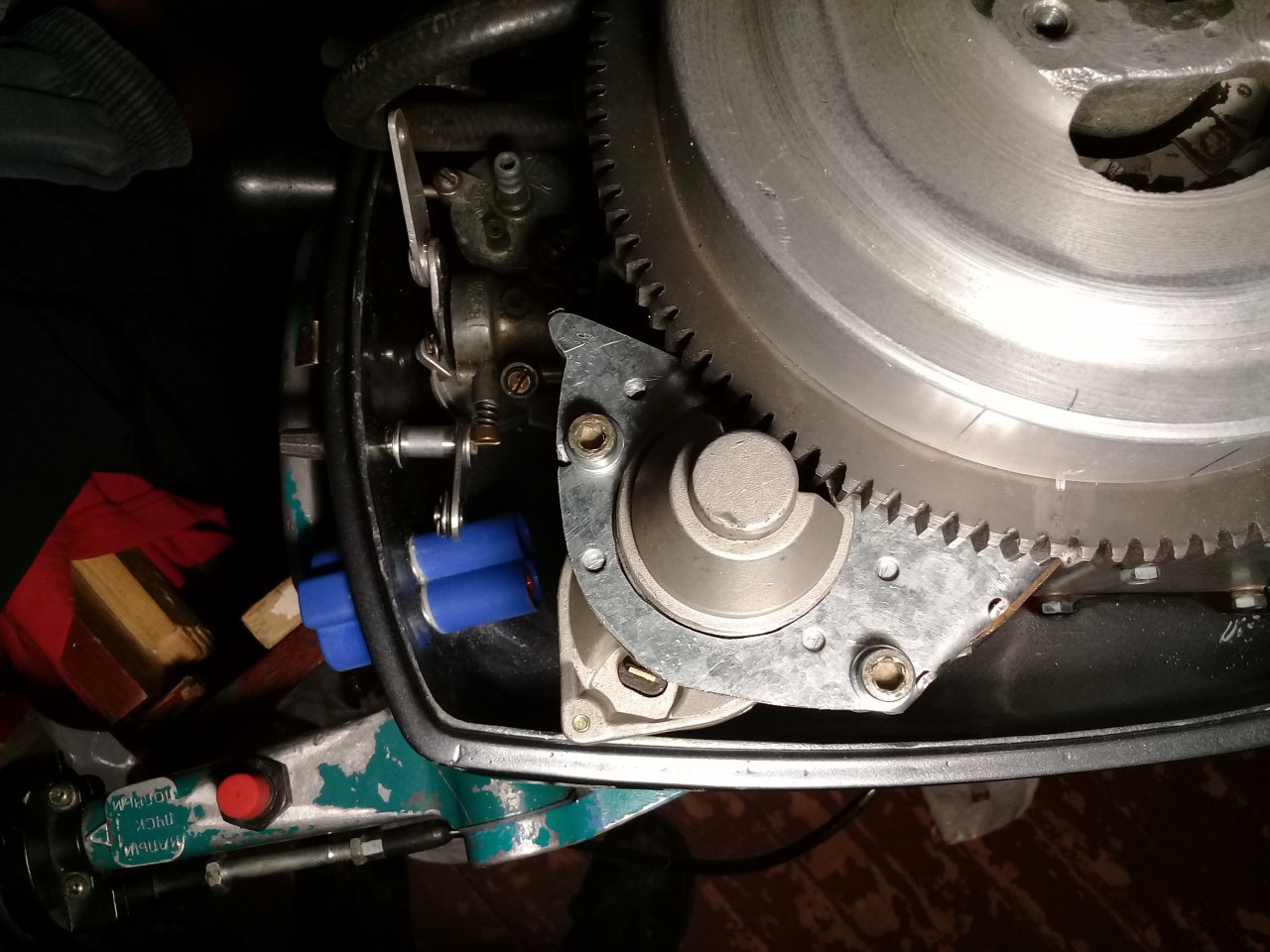

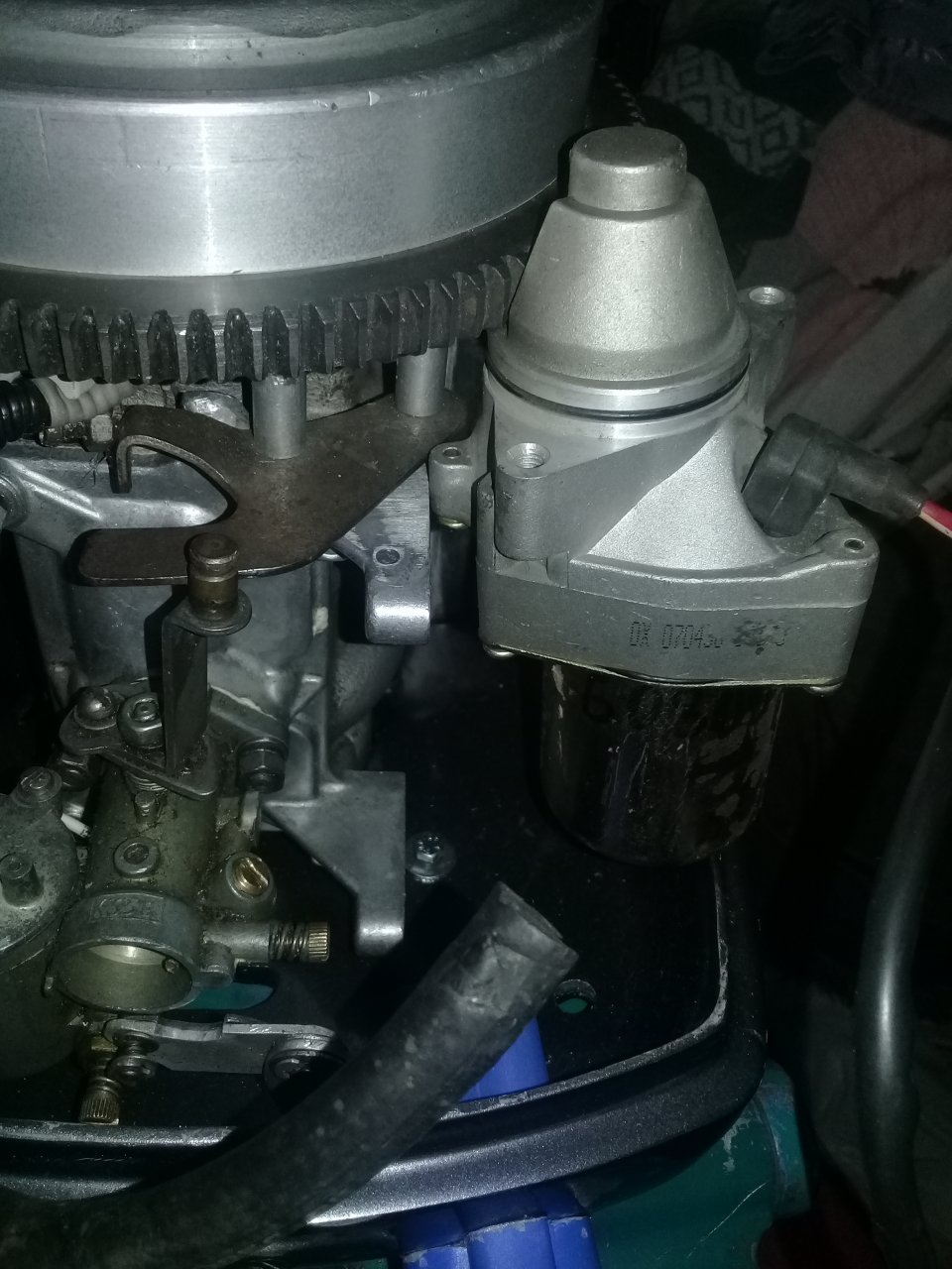

Гляньте мои фотки на 4 стр. Там видно, что я отпилил одно ухо, из за которого колпак выпирал. Но это большой стартёр, а бт-50 от скутера влезает со свистом.
У меня это ухо не отпилить...

Забыл совсем, я ведь ещё и колокол немного подрезал, чтобы повернуть стартёр покомпактнее. И да, стартёр у меня сдвинут вперёд, из за чего сделаны доработки с помощью аргона клапанной крышки и переделан рычаг привода карбюратора

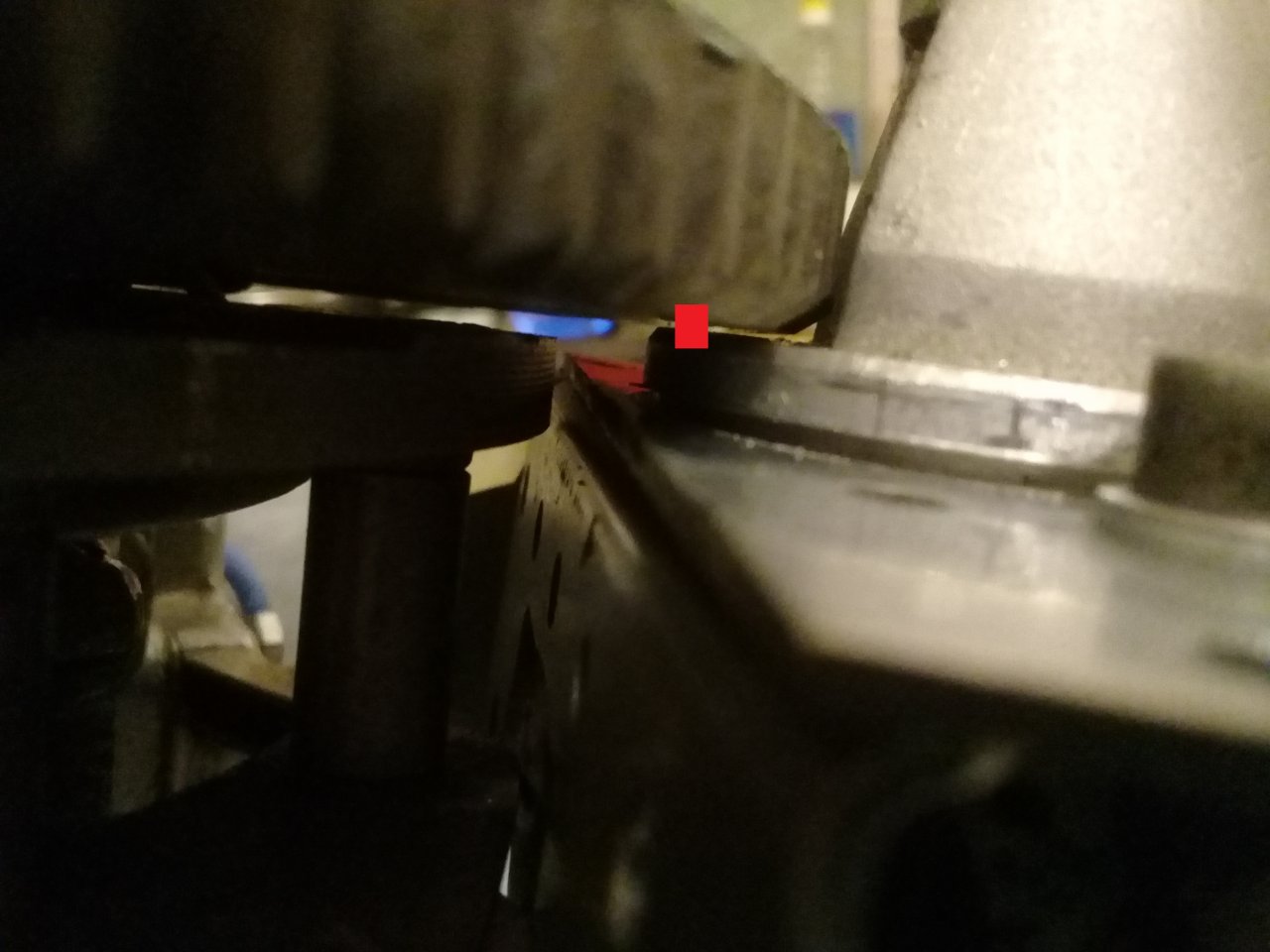

Вот где собака зарыта!!! Тоже была такая мысля, но я не решился...
Теперь придется колпак раздувать феном.
Обидно, что не хватает около 5 мм...
Так надо было спросить, форум то для чего, видели ведь мои фотки выше. Я неделю туда сюда двигал, переваривал, отпиливал, вытачивал. Муторно получилось, из за этого стартёра у меня основание поворачивалось не на 35 градусов, а на около 20. А я думаю что за хрень не крутит мотор на воде и всё тут, хотя бочку в гараже выплёвывал на раз. Пришлось и привод карба весь переделывать, подпиливать. Зато какой кайф, сидишь на море-кнопочку жим и заурчал моторчик, равнодушных не встречал ещё, колпак только смущает всех. Фотка самая самая из первых.

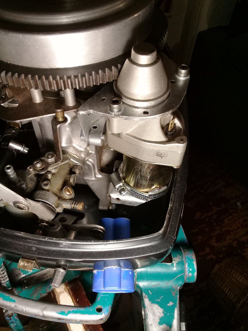

Ну вот и моё творение.
С ходом краба вреде проблем нет. Зато с колпаком!!!!

Обидно, миллиметров 5 в сторону, и колпак бы сел нормально

Так тут такой же вариант как у меня. Стартёр я повернул по часовой. В верхнем ухе от ручного стартера на крышке клапанной я сделал пропил, что бы угол стартёра влез, плюс колокол подрезал для поворота. И торчащий другой угол стартёра со стороны колпака подпилил почти до болта, и всё стало влезать.

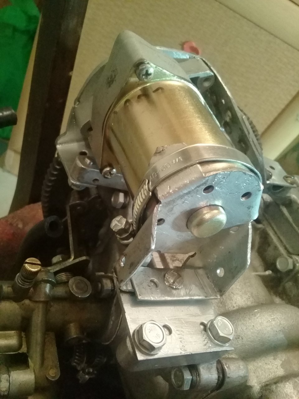

Всем привет! В общем, небольшой отчет:snimau shlyapu:. Эл. стартер установлен, колпак отформован и покрашен, все крутится и заводится:good:! Возник вопрос: Бендикс выскакивает не с первого раза (на видео видно). До установки стартер полностью разбирал и набивал графитовой смазкой (может переборщил со смазкой???)
