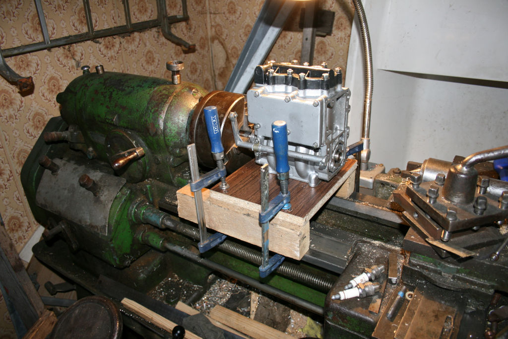

У меня тоже есть помышления об электростартере, в связи с чем тоже первым делом приходил на ум коленвал для проточки маховика. Но т.к. его у меня вакантного нет, то мыслится вариант закрепить голову целиком в центрах станка и с помощью индикатора по конусу коленвала выставить угол малой продольной . Затем зажать в патрон болванку и проточить с этим углом нужный конус (с контролем на краску), на который и насадить маховик для проточки. (фото выше к этому не относится).

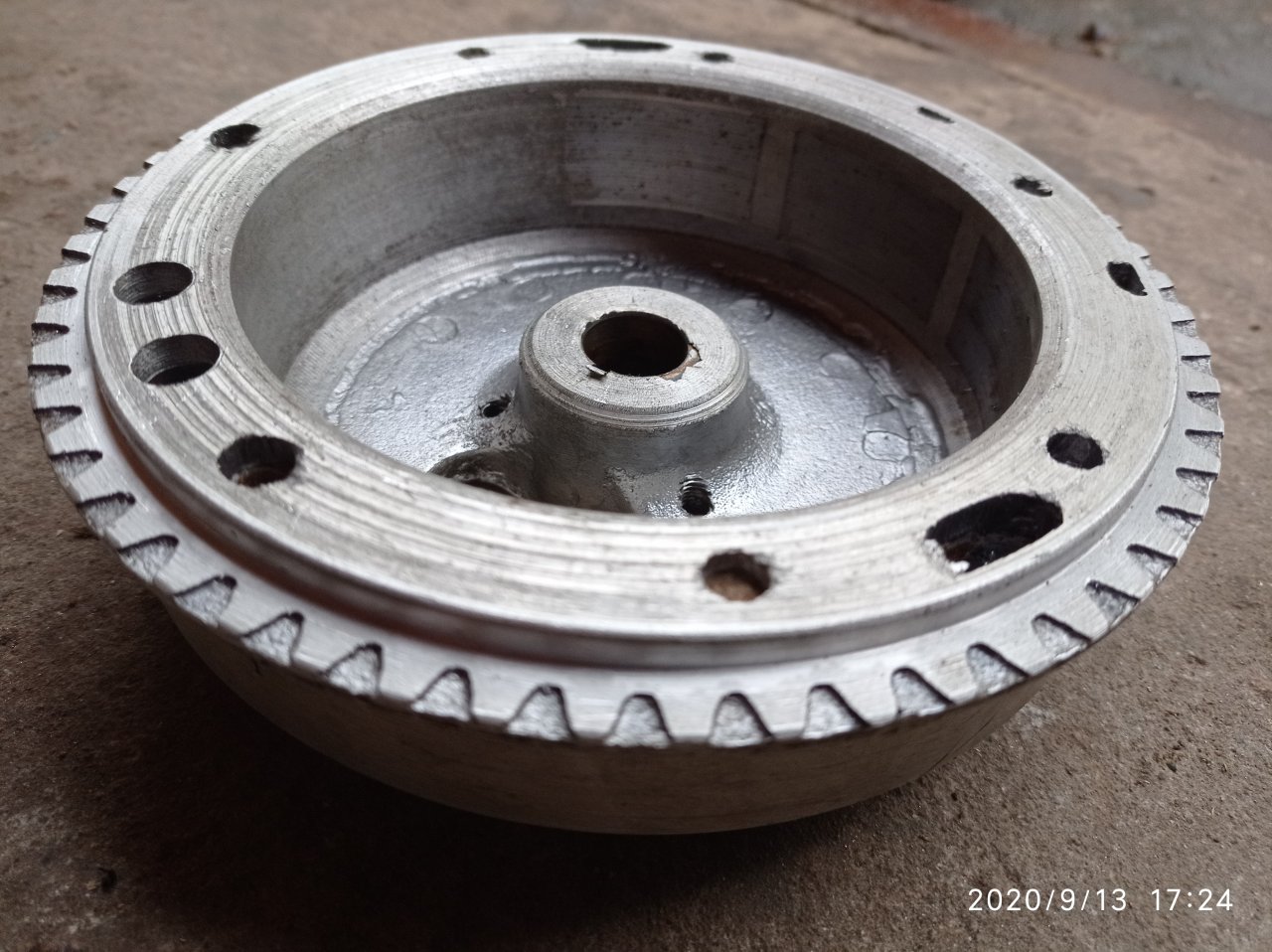

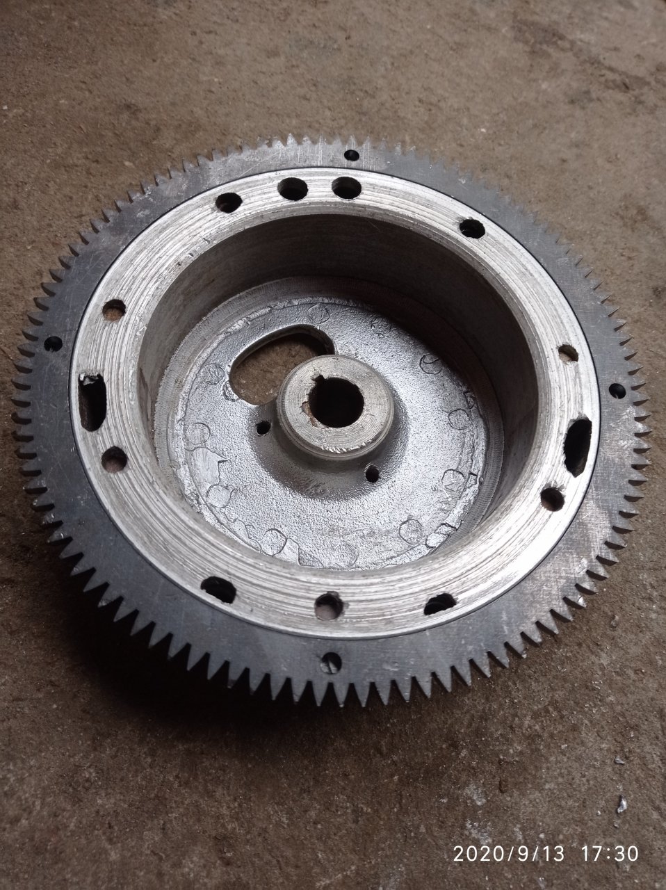

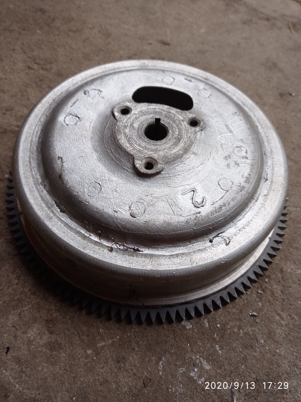

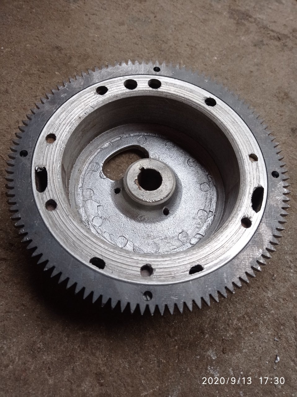

Забрал проточенный маховик от токаря. Он, как сказал, приобрел первый опыт по Ветерку. Выточил оправку под центральное отверстие, на нем и точил. Если кого заинтересует это дело на севере Москвы - Павел, +7 968 896-73-96. Отдал, правда, за эту работу 2 тыра. Тепловой зазор он сделал 0,2 и фаску под посадку. Прогрел я венец бытовой газовой горелкой по кругу в течение трёх минут и легкими постукиваниями молотка насадил венец на маховик без его охлаждения
Венец толжен садится без молотка. Нагревать надо больше, а то можно не успеть посадить. И тогда.......кирдык.
Обошлось :) На следующий раз учту :)
Правда я по ютубу смотрел, как венцы насаживали - там тоже молотком постукивали
Хорошо прогретый сам садится по всей плоскости проточки без молотка.В ютубе много "хороших" роликов.

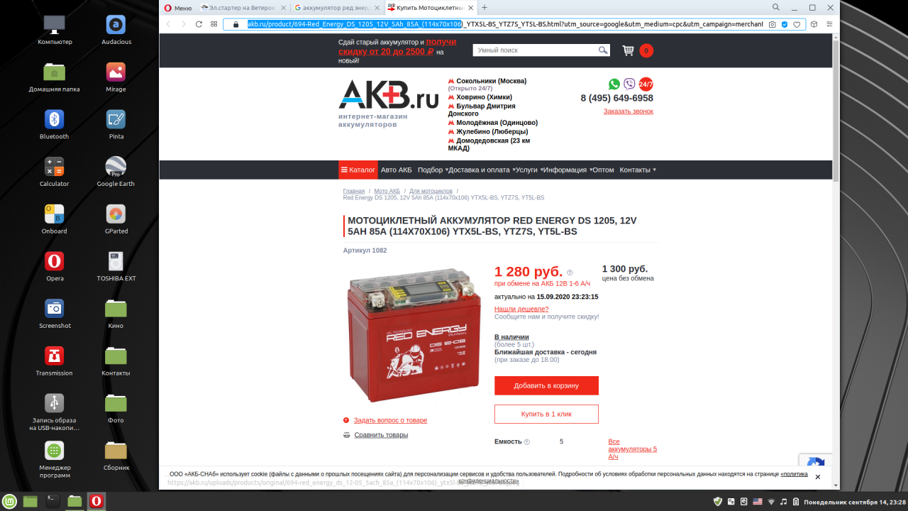

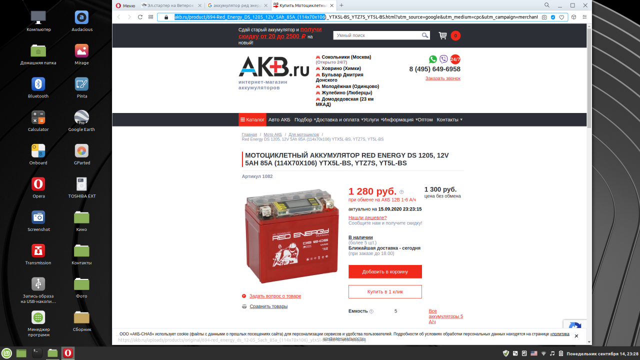

А вот есть два 5-амперных аккумулятора:
Red Energy DS 12-05 с размерами 114x70x106 и Red Energy DS 12-05.1 (120x61x129). Последний на 9 мм тоньше, но на 6 мм длиннее и на 23 мм выше. Лучше брать тот, что потоньше?
Эту оправку с конусом можно было бы тоже забрать - заодно и балансировку маховика оценить.
