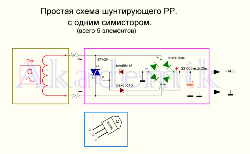

Подскажите, пожалуйста, схему подключения. У стартера только один плюсовой вывод и корпус. Т. е. через стандартную автомобильную стартерную релюху подключиться не удастся?
Ну и вопрос к тем, кто уже давно пользуется электростартером - есть ли какие грабли?
Да, и как решена проблема зарядки аккумулятора и его перезаряда?
https://forum.motorka.org/threads/3173/page-17 Примерно отсюда, но и сначала тоже интересно. Если будешь возить 50-60 Ач аккулятор, то кроме диодного моста ничего и не надо.

Примерно отсюда
Вот в концовке эта схема187440
фигурировала.
Можно ли ею заряжать 5Ач аккумулятор? И будет ли защита от перезаряда?

Вот в концовке эта схемаПосмотреть вложение 187440
фигурировала.
50-60Ач планирую использовать только с докаткой в виде электромотора на 35lb :)
Говорилось ранее и схема прилагалась.

Эта схема без нагрузки, или при полностью заряженном аккумуляторе, вносит помехи зажиганию МБЭ. На некоторых моторах могут быть проблемы. У некоторых не мешает. Я пробовал на своем моторе давно, у меня мешала. Поэтому больше шунтирующие схемы на Ветерках не использую и не экспериментирую.

А зажиганию от Владимира Владимирова с выносным блоком и новыми катушками будет помеховывать?
У меня нет зажигания Владимира Владимирова, поэтому ничего сказать не могу. Я тоже на выносных блоках делаю. Помехи идут по магнитопроводу, поэтому без разницы. Дело скорее всего в зазорах, если сердечники подпилены, то меньше должны быть помехи. Но это чисто гипотеза, на практике не проверял, да и не планирую в дальнейшем.

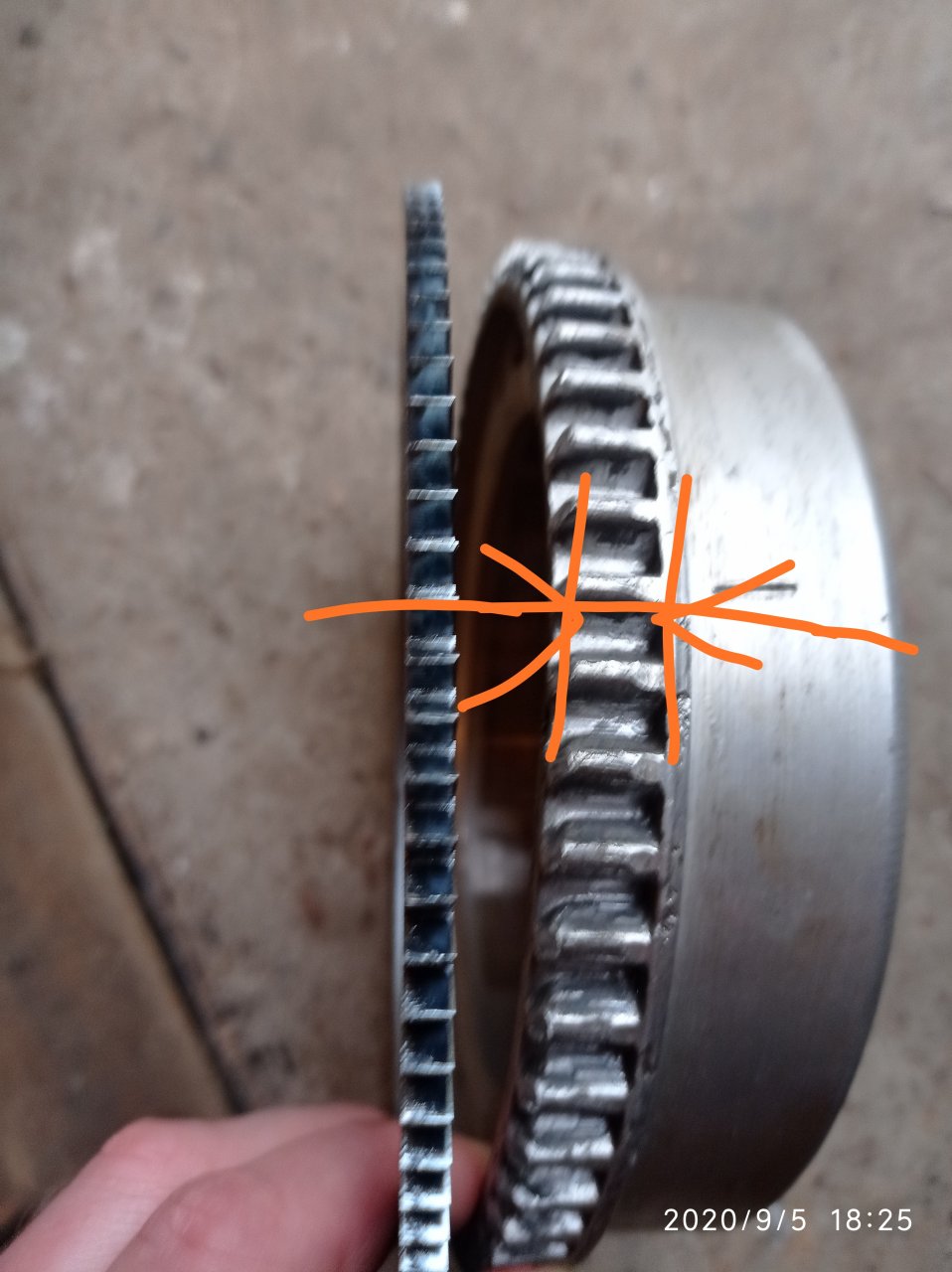

А подскажите, насколько стачивать на маховике старые зубцы? Полностью их убирать, или достаточно проточить на глубину нового венца?

Глядя на фото, венец очень тонкий... Как бы его не повело при посадке. Сажать на маховик по нижней кромке.
Проточка на высоту венца. Стартер когда будешь устанавливать учти на какую высоту выталкивает бендикс шестерню стартера. Иначе будет подклинивать
Сейчас токарь затрудняется, как лучше зажать маховик, чтобы биения не было. За центральное отверстие или изнутри. Кому как точили?

Для точной проточки надо делать конус .Как на коленвалу. В противном случае по минимуму биений.

Не забудь о горячей посадке Две десятки в плюсе.
Если токарь затрудняется как зажать маховик , то беги от него пока не запорол.. Базироваться от конуса .В шпиндель надежно зажимаешь стальную заготовку диаметром примерно 25 мм. протачиваешь конус с углом при вершине 60 градусов. Ставишь в заднюю бабку задний вращающийся центр , разумеется не убитый. Между центрами зажимаешь маховик и потихоньку протачиваешь до нужного размера , с учетом допуска на горячую посадку.

Наверное можно с коленвалом принести, если есть таковой.
