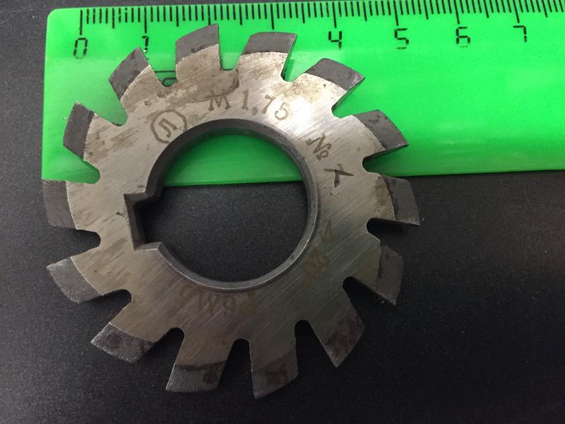

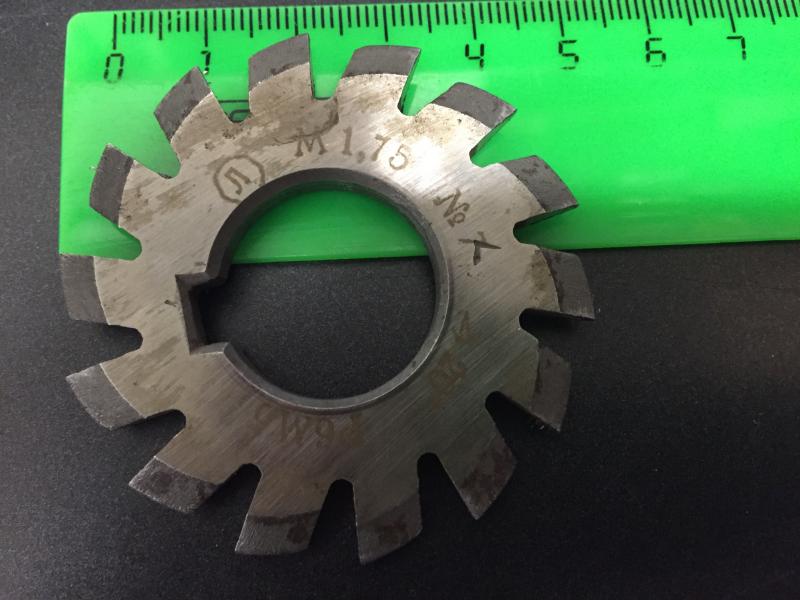

Кто продаёт венцы на Сквозняк 8, модуль1,75, жду!
Александр, а нельзя найти токаря и фрезеровщика. Фрезу я покупал на рынке цена 200 рублей.

У самого в гараже станок стоит, но малыш. Маховик с венцом ещё лезет, а вот заготовка под венец уже нет. Титан даже достал на скупке. Да в принципе и токарь со станком есть, но очень не спеша делает, а напрягать не охота, и за деньги ни к какую мне не делает. Вот и думал прикупить, быстрее получится. Вчера уже заказал стартёр от 168F, может у него модуль 2,0 и размер маленький!

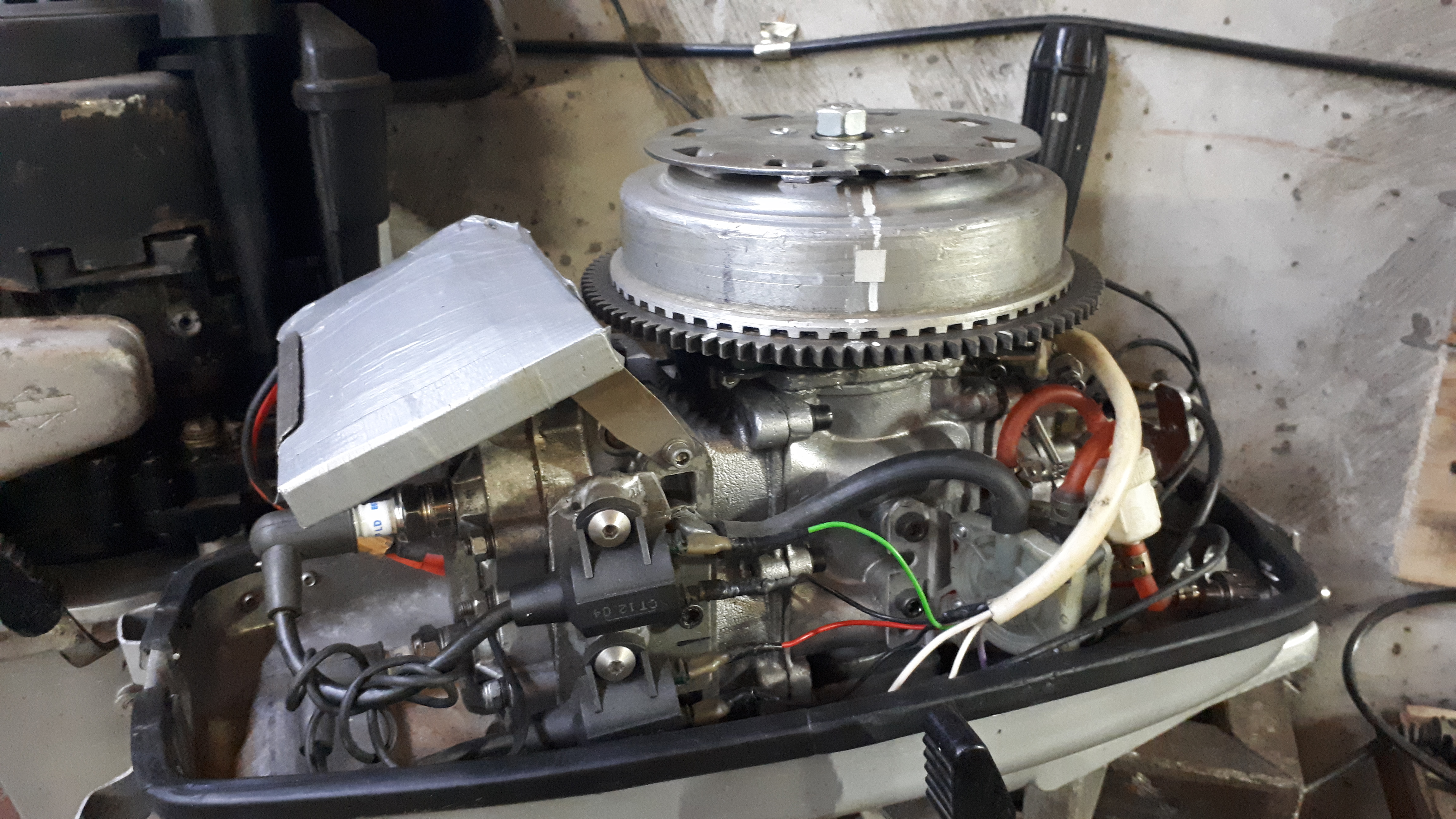

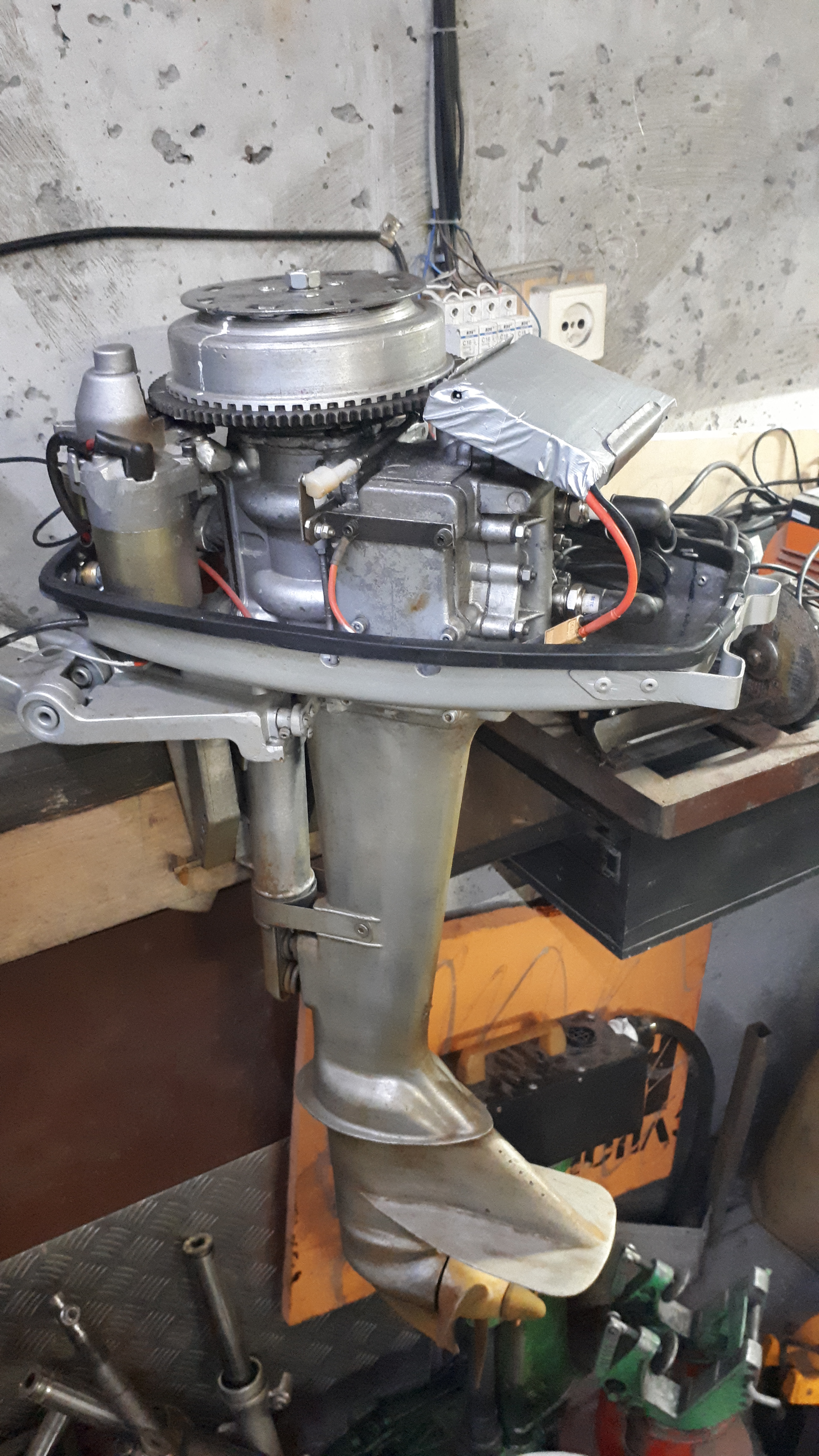

Вот так мой бросается в бой. Правда полный тюнинг был сделан.
Не скажу, что так прямо уж намного тяжелее стал.
